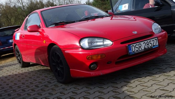

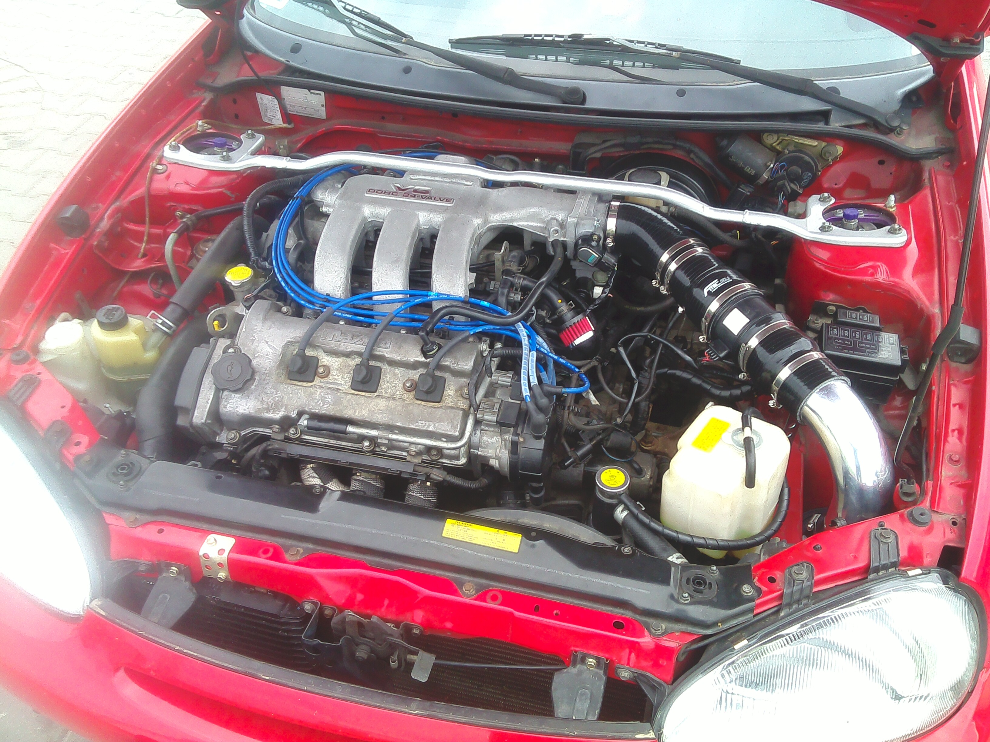

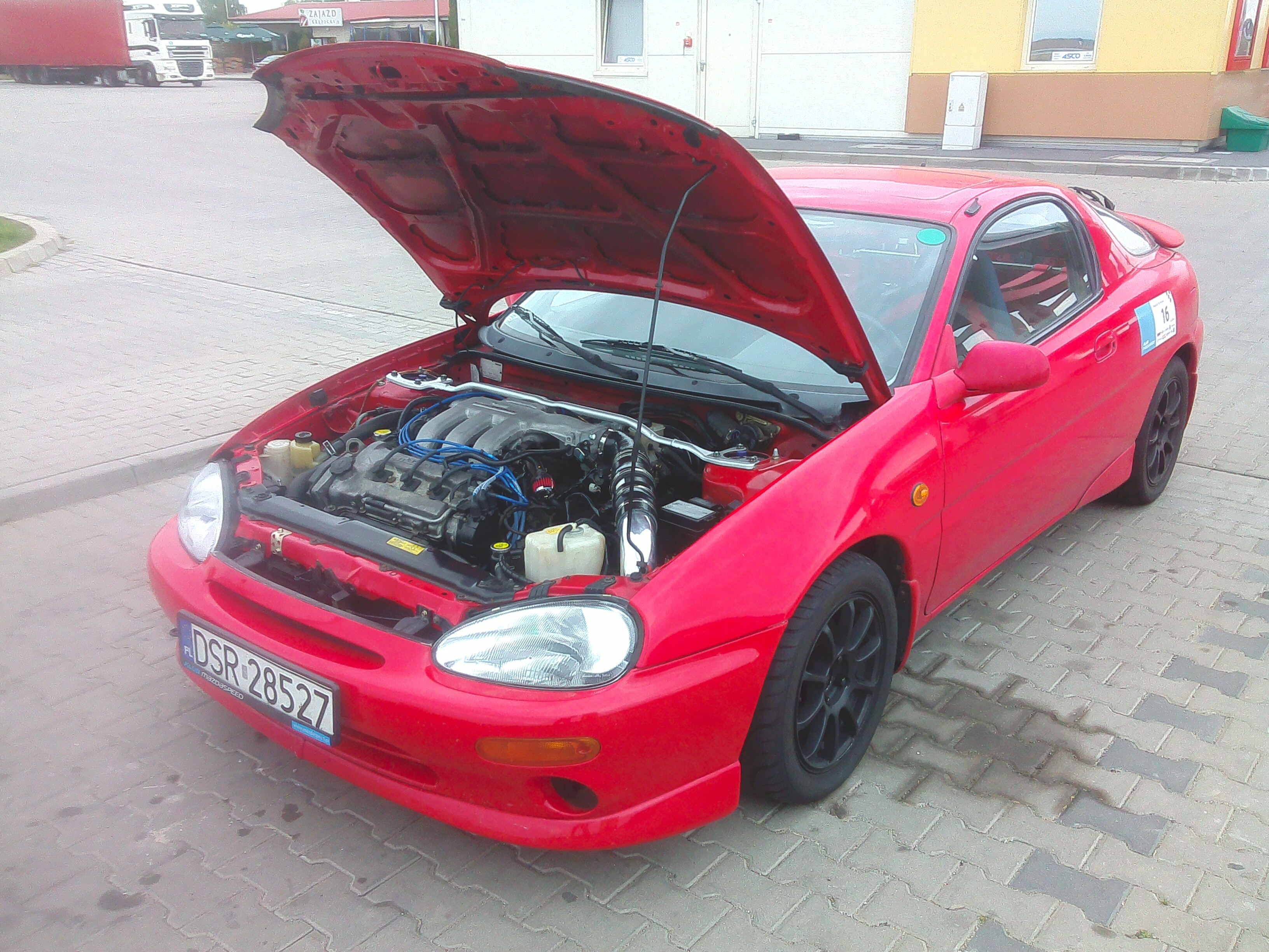

Witam wszystkich, przedstawiam Wam mój pierwszy samochód. Zakupiony w listopadzie 2013r. Jestem jej trzecim właścicielem. Dbam o nią lepiej niż o siebie ale nie marnuje jej potencjału.
MAZDA MX-3 EC 2.5 V6 KL-ZE '93
Wyposażenie:
ABS
Wspomaganie
Centralny zamek
Elektryczne szyby
Elektryczne lusterka
Elektryczny szyberdach
Silnik:
Swap na 2.5 V6 KL-ZE – JDM
Sprężynki zaworowe i talerzyki z KL-DE
Wałki rozrządu KL31 – JDM
Zalany Motulem 300V Competition 15W50

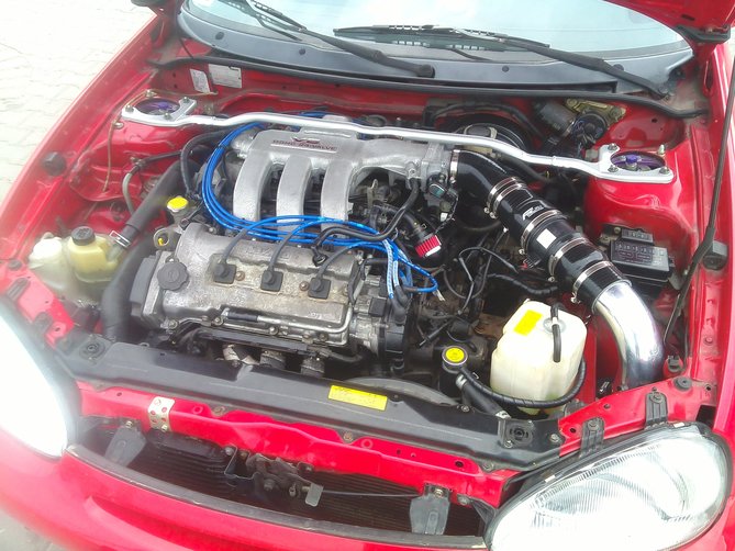

Układ dolotowy:
Kolektor Straight Neck z powiększonym kanałem głównym – JDM
Uszczelki termiczne pod kolektor ssący Outlaw Engineering
Przepustnica KL01 rozwiercona do 67mm
Custom Cold Air Intake 3" doprowadzony z otworu halogenu
Stożkowy filtr powietrza AEM 3"
Filterek na odmę Simota 15mm
Układ wydechowy:
Średnica 2,5"
Kolektor 6-2-1 TurboWorks, inlet 2", outlet 2,5", owinięty bandażem termoizolacyjnym
Katalizator sportowy AWG MOS 30 100 CPSI EURO 2
Tłumik środkowy, przelotowy RM Motors RM01 500mm x 110mm
Tłumik końcowy, przelotowy RM Motors RM8XXL 350mm x 150mm z końcówką 89mm
Elektronika:
Przepływomierz JE50
Komputer K819-18-881b z EEPROM'em KL-ZE
Układ napędowy:
Short-shifter DIY, opuszczenie drążka 25 mm
Lekkie koło zamachowe Otoczak 4,6 kg
Sprzęgło EXEDY MZK2080
Seryjna skrzynia biegów K8, G25M-R
Skrzynia zalana Motulem Gear Competition 75W140

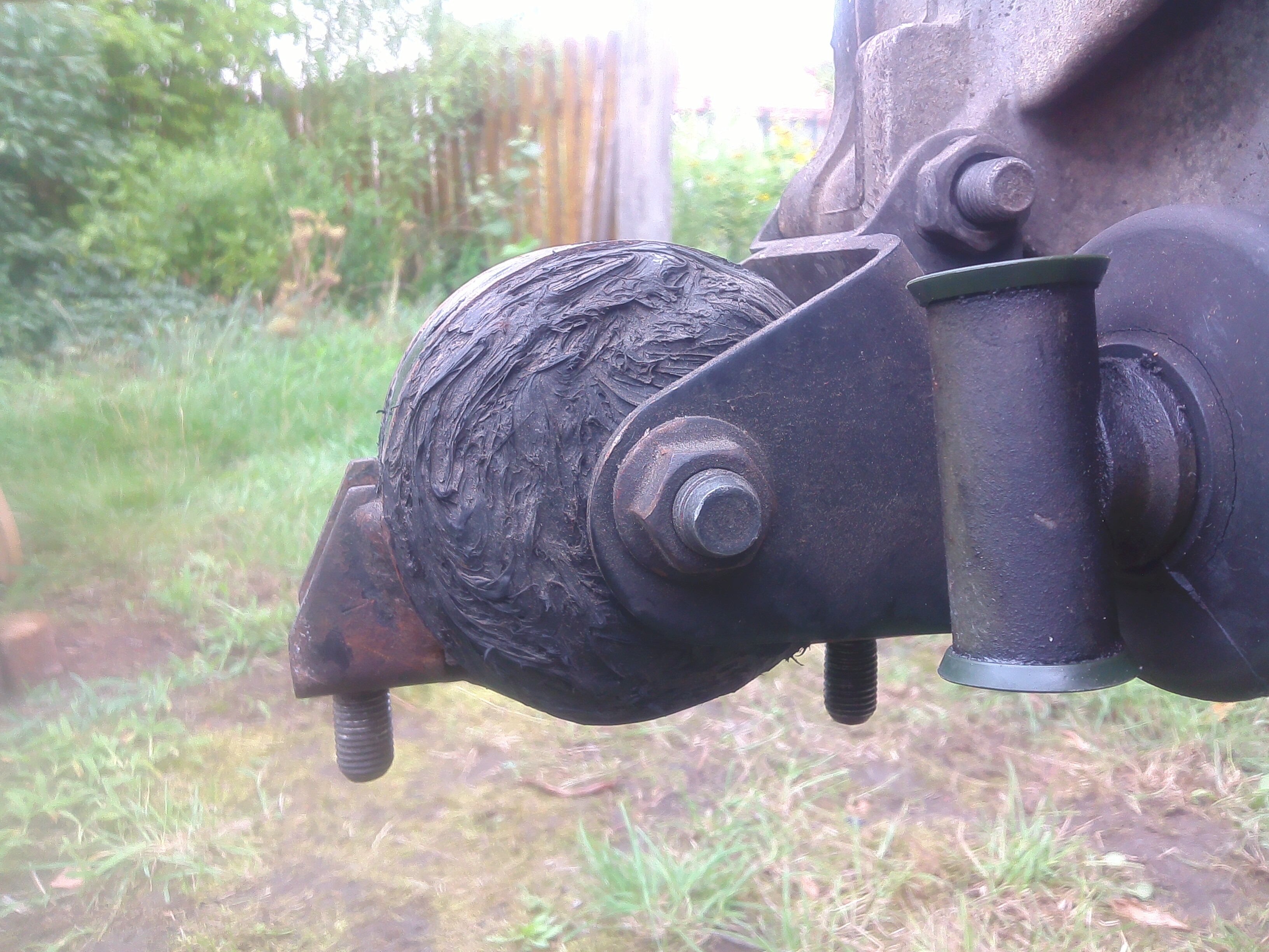

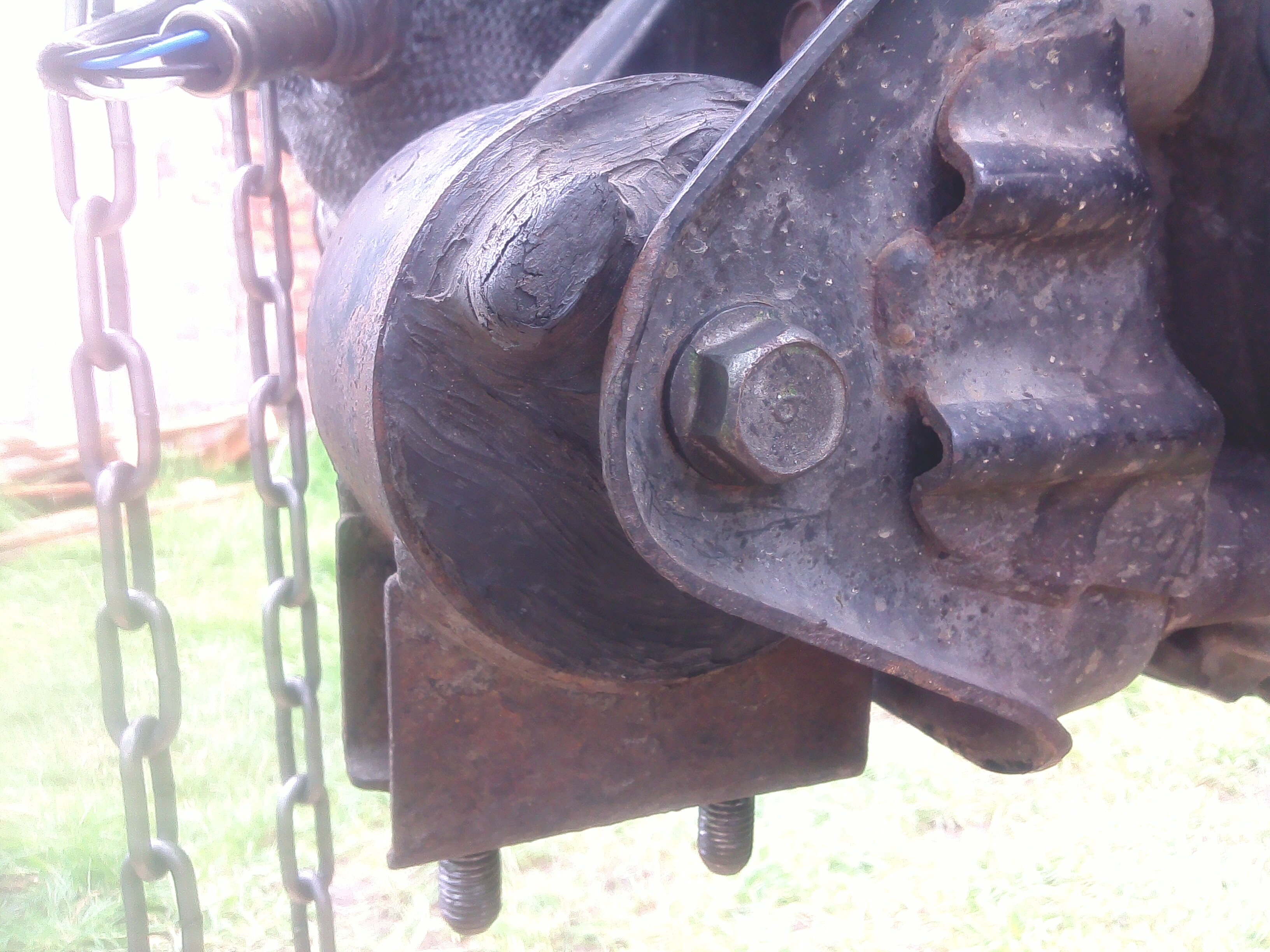

Wzmocnione poduszki skrzyni, zalane klejem do szyb – przednia, tylna
Układ kierowniczy:
Zalany Motulem Multi ATF
Chłodnica wspomagania zastąpiona olejową z Mazdy RX-8

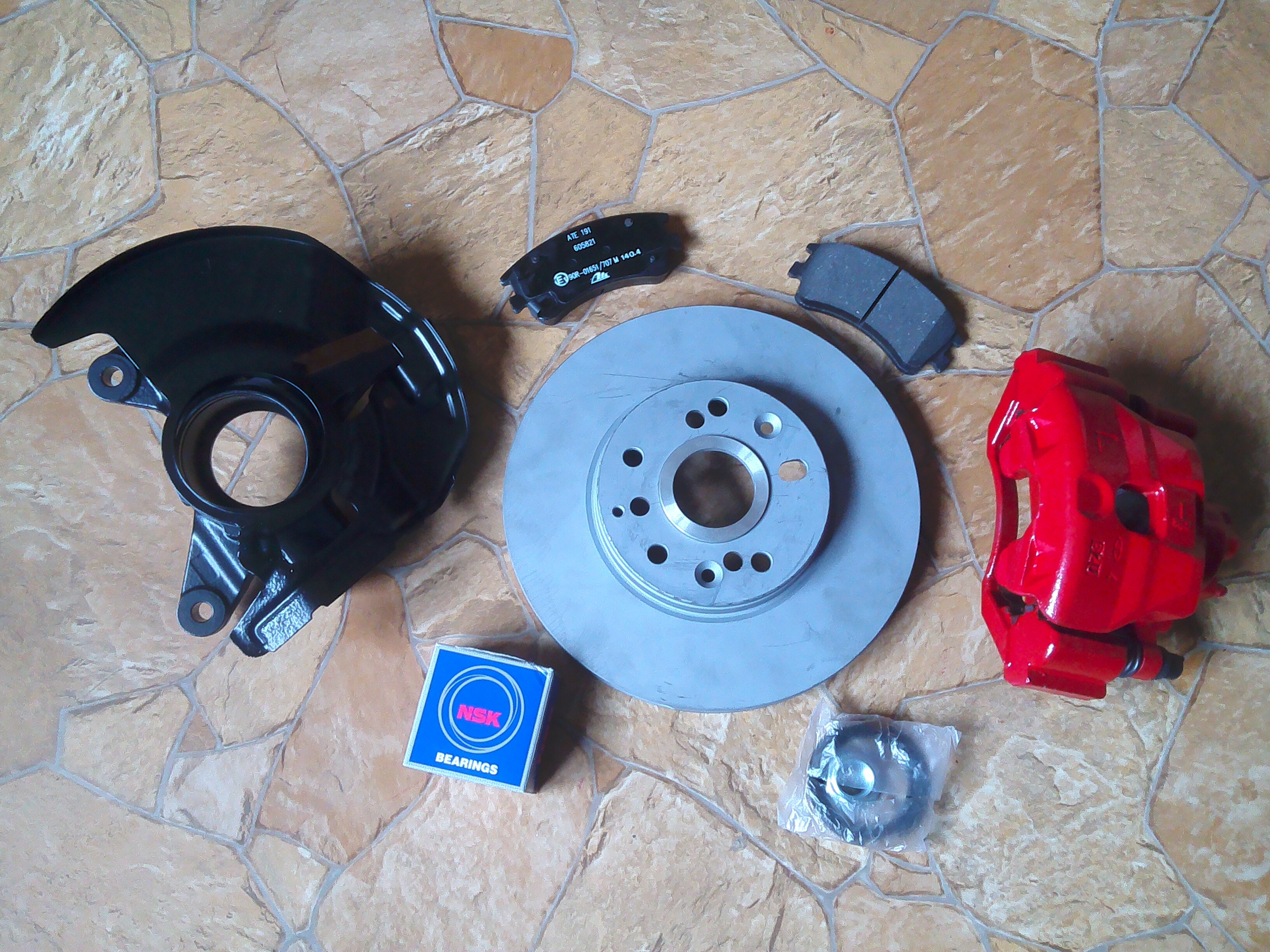

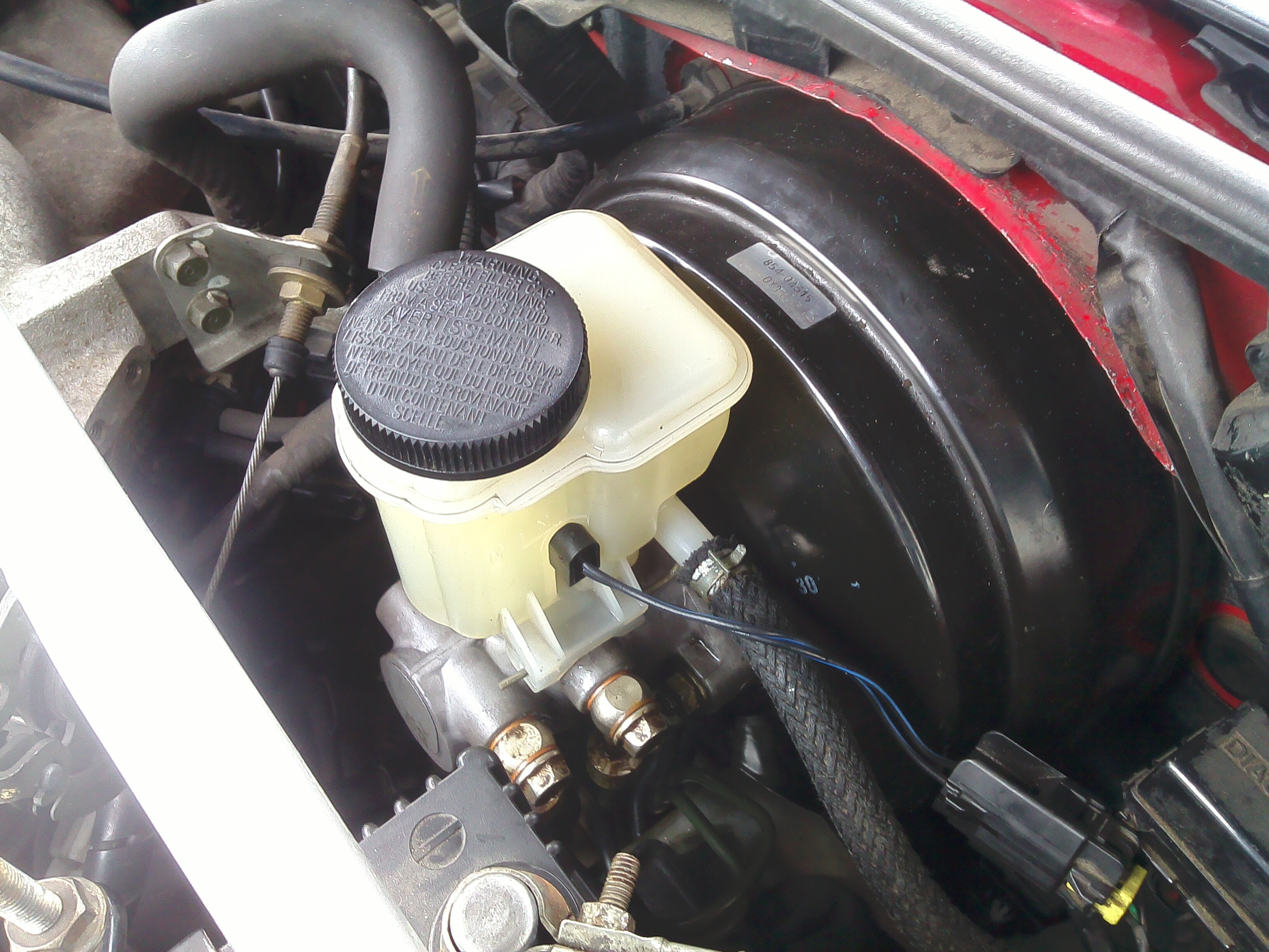

Układ hamulcowy:
Płyn hamulcowy Motul RBF 660
Serwo i pompa hamulcowa Mazda Xedos 9 2.5 V6
Przewody hamulcowe w stalowym oplocie HEL Performance
Przód:
Zwrotnice Mazda 323F BA V6
Zacisk i tarcza hamulcowa Mazda 6 GG 283 mm
Nacinane tarcze hamulcowe ATM Mikoda
Klocki hamulcowe EBC Yellow Stuff
Seryjne piasty K8 4x100

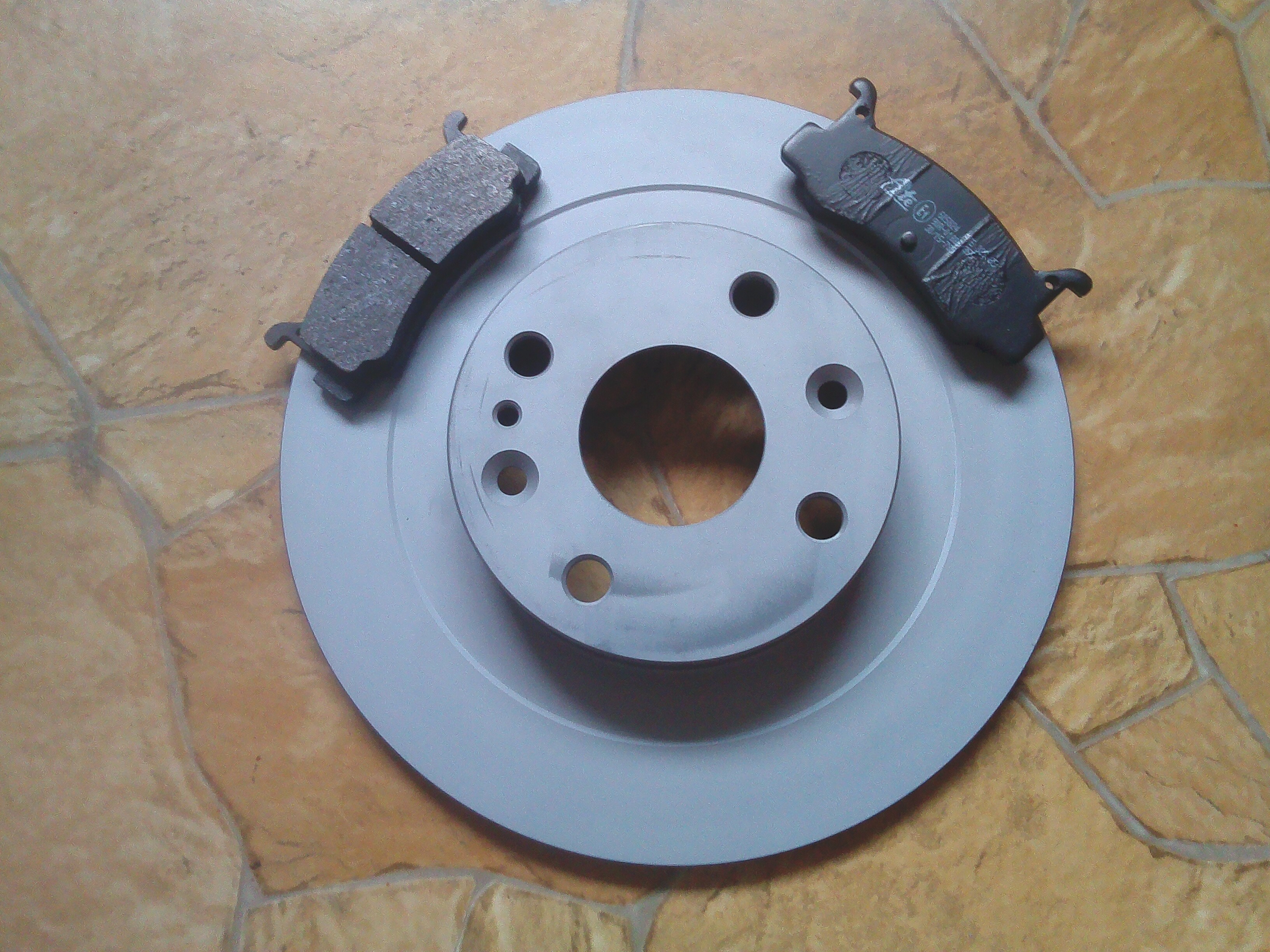

Tył:
Seria
Tarcze hamulcowe ATE
Klocki hamulcowe ATE
Zawieszenie:
Seryjne rozpórki: przednia dolna, górna i tylna dolna
Rozpórka tylna górna A.R.T. Engine Power
Poliuretany w przednim zawieszeniu 75 ShA Deuter Olkusz
Zawieszenie gwintowane D2 Racing Street
Obniżenie 30mm
Wnętrze:
Kierownica Momo z MX-5 NA Special Edition

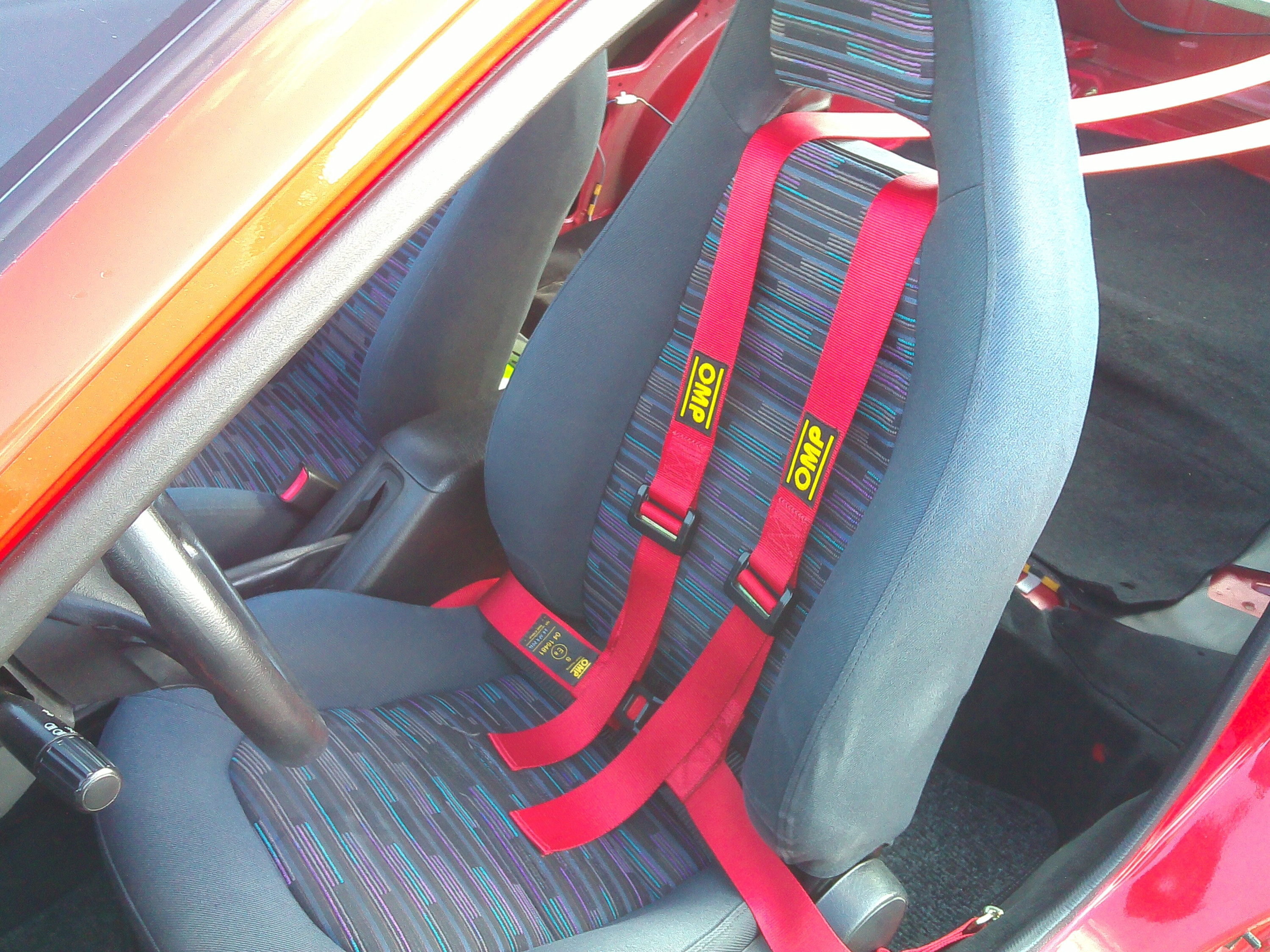

Szelki OMP Road 4M
Nakładki na pedały Sparco Racing

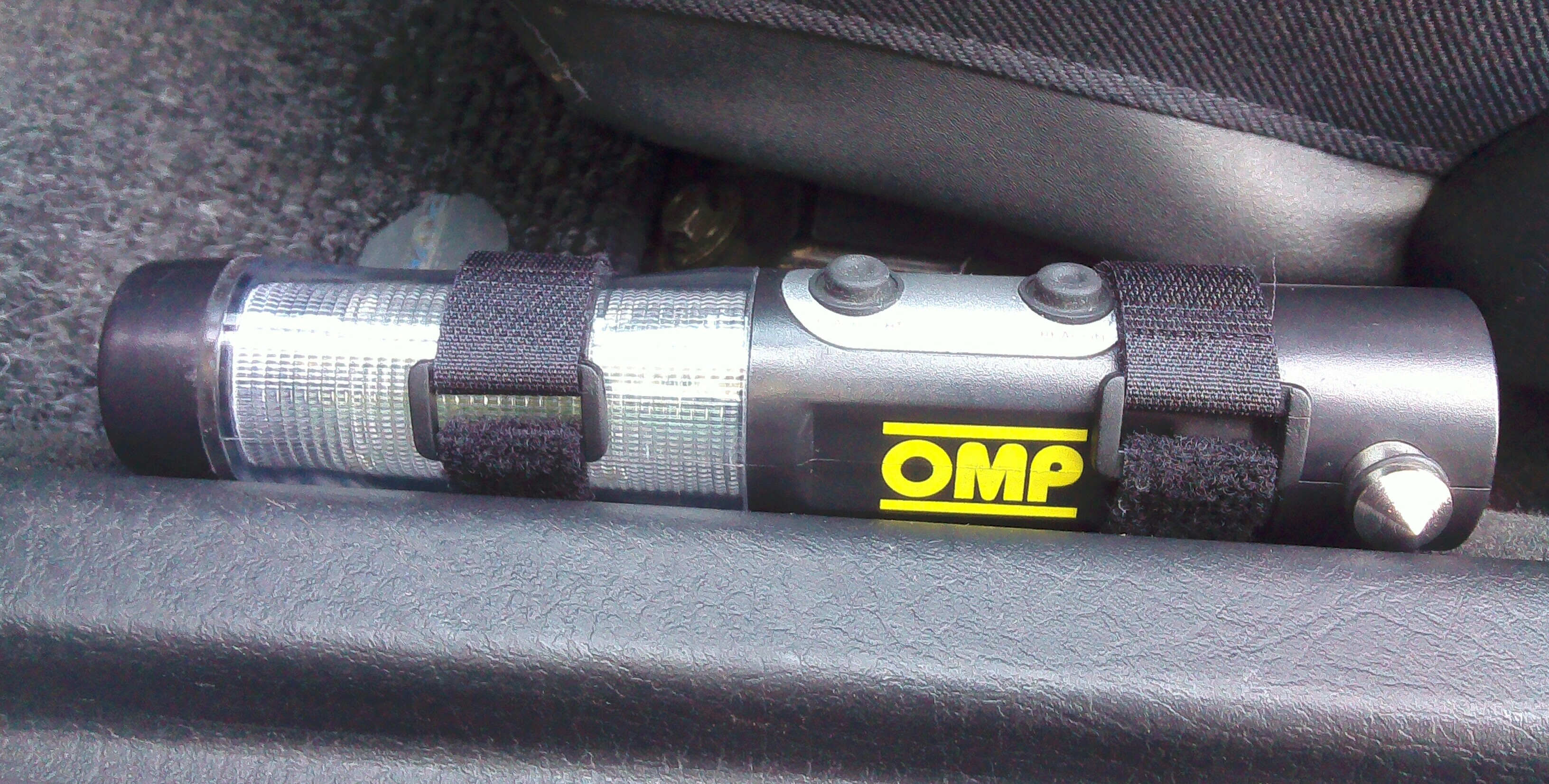

Latarka, młoteczek, nożyk OMP
Redukcja masy, pół wydmuszka, brak nawet radia i głośników
Relokacja akumulatora na tył
Body:
Seryjny pakiet V6
Ambery – JDM
Chlapacze tylne

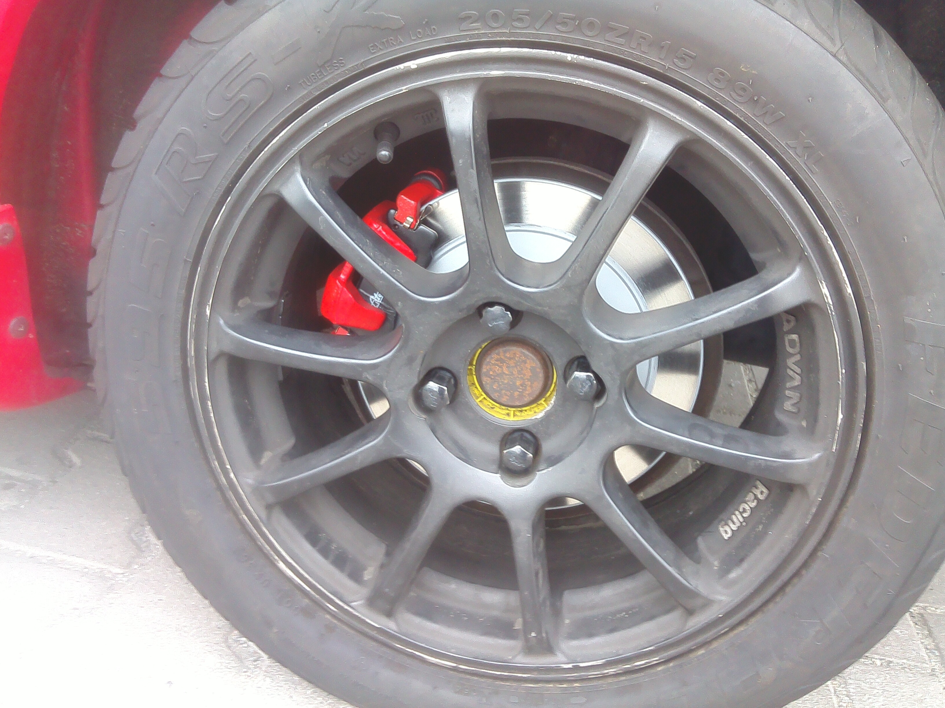

Felgi i opony:
Daily set:
Enkei MX-5 NB 15x6JJ ET40 5,9kg RAL 6018
Bridgestone Potenza Adrenalin RE002 205/55/R15 88W
Czarne nakrętki felg z kutej stali TPI
Track set:

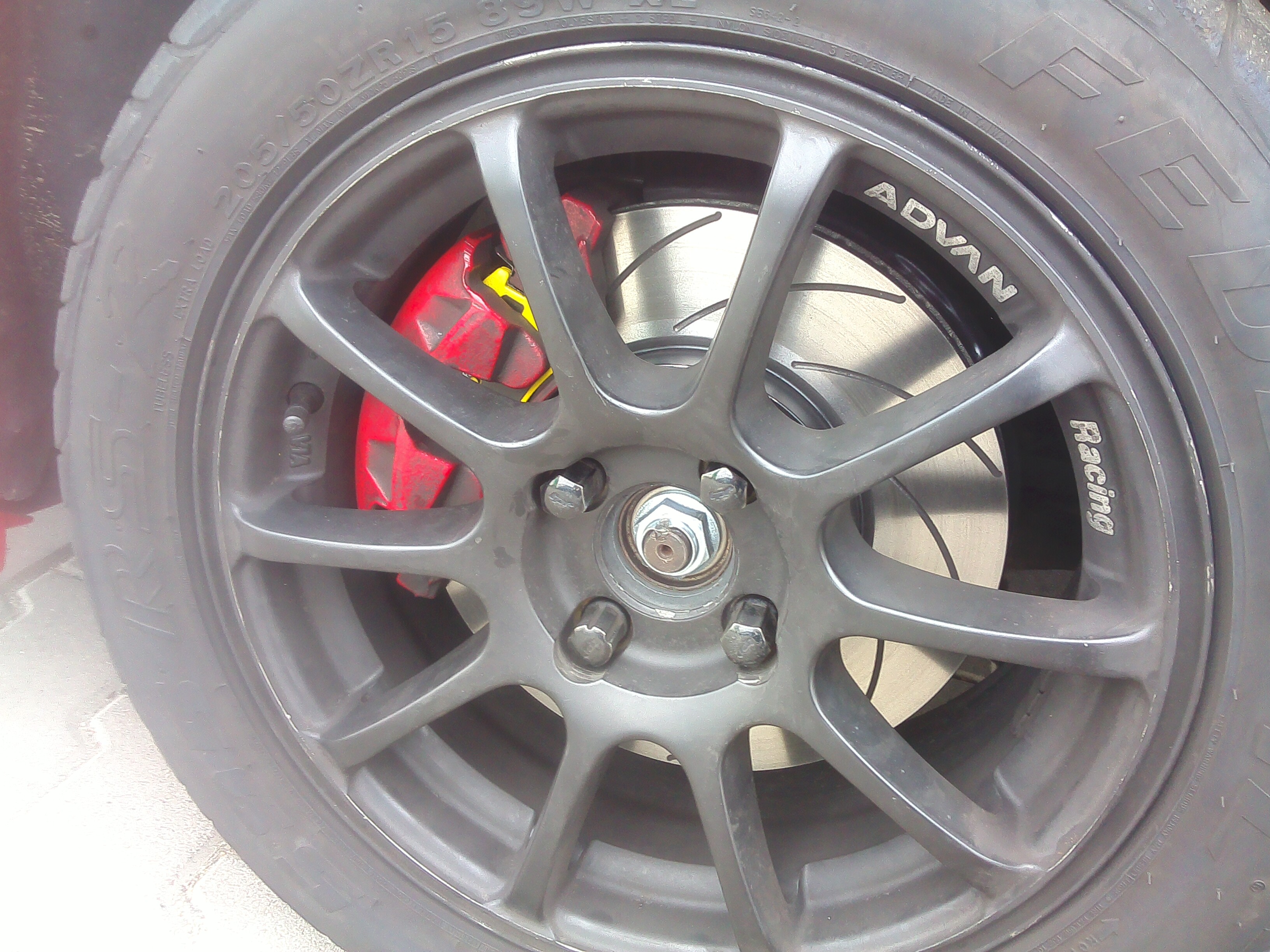

Advan Racing RZ 15x6.5JJ ET 36
Federal 595RS-R 205/50ZR15 89W XL 9.8kg
Dane techniczne:
MOC: 181,2HP @ 7040RPM
MOMENT OBROTOWY: 206Nm @ 5837RPM
WAGA: 1070 kg

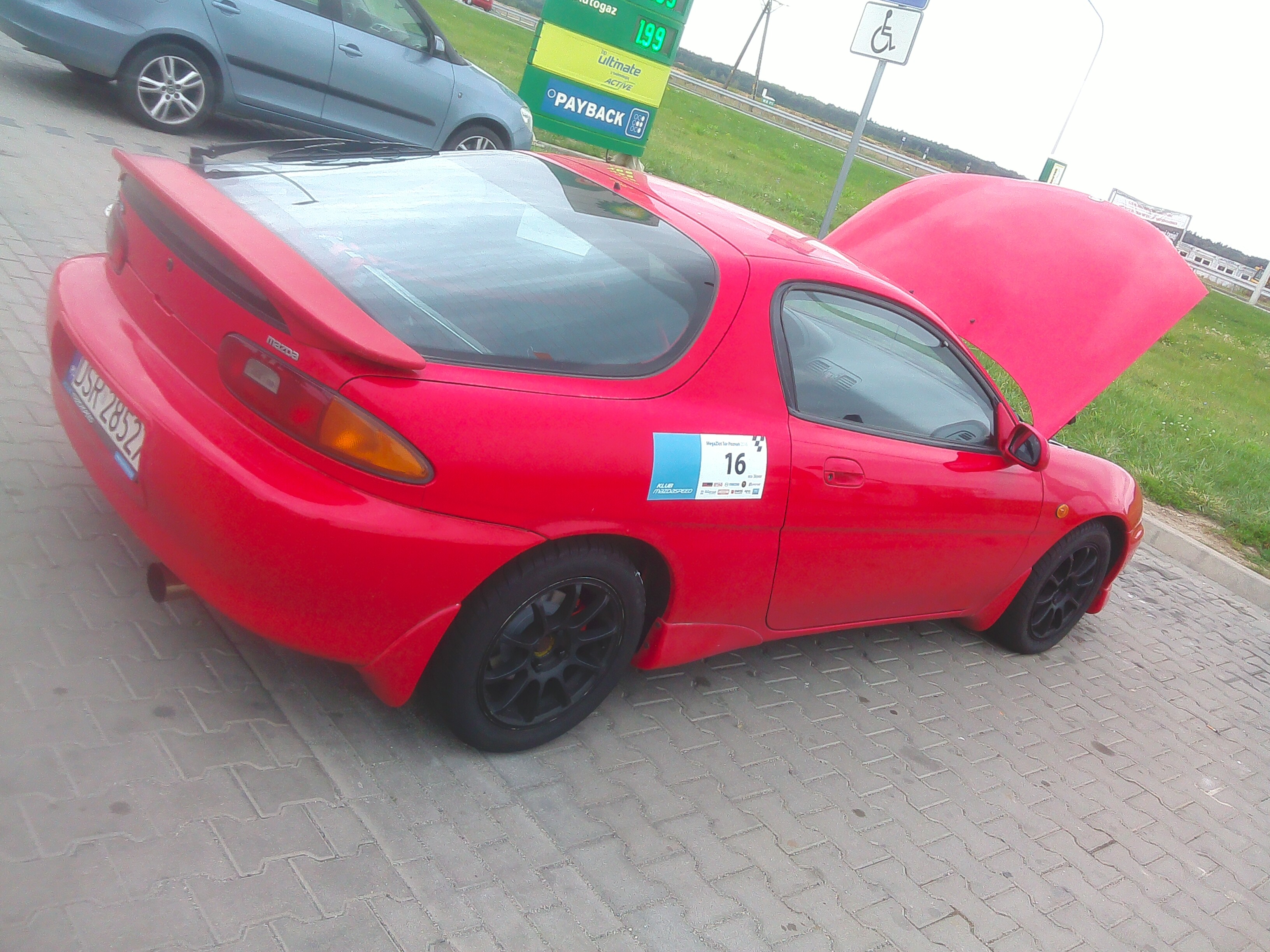

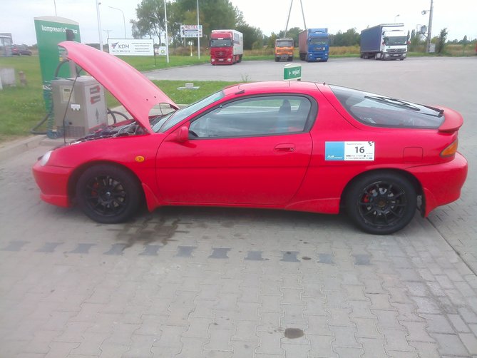

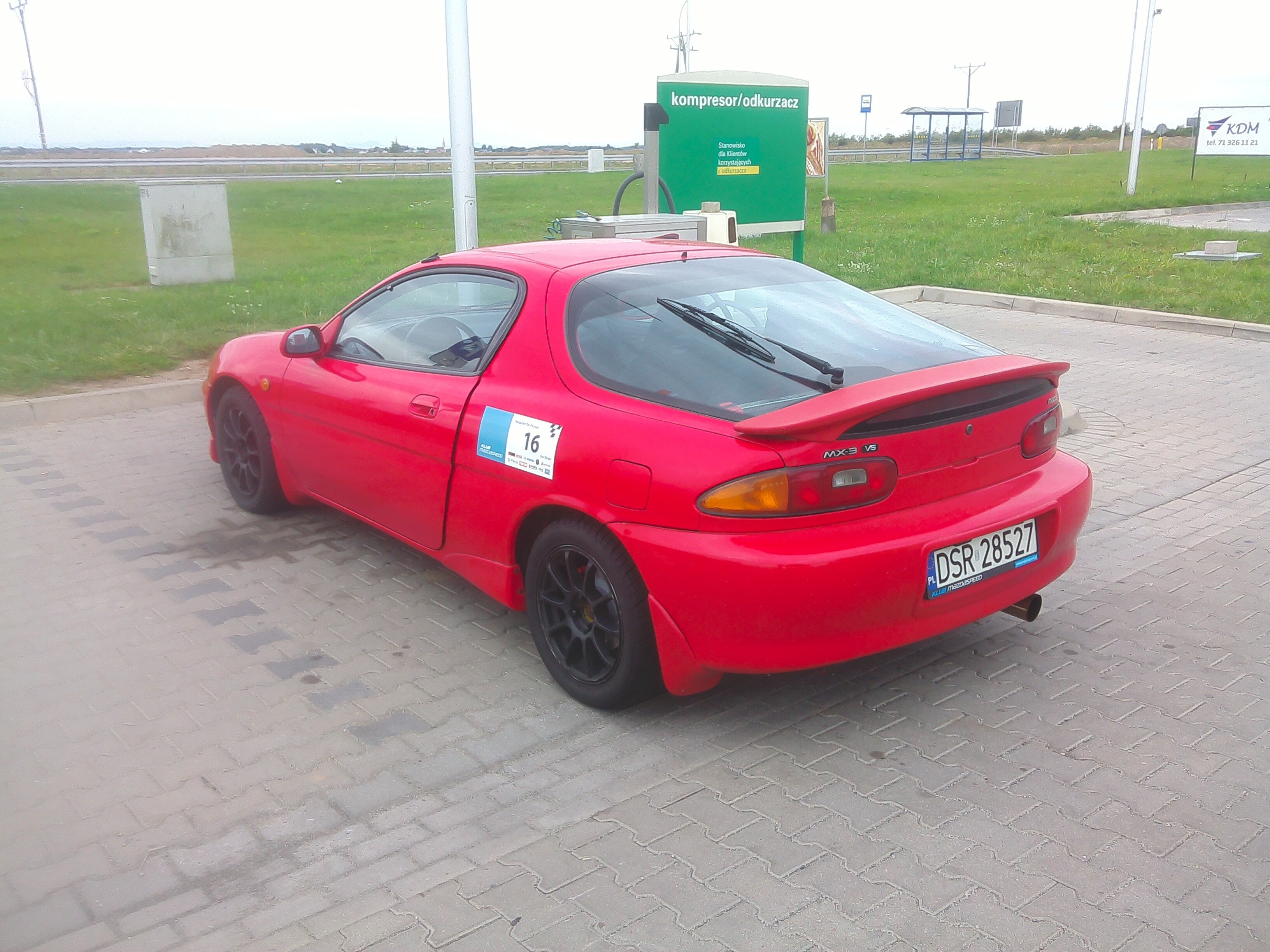

Postprzez Enki » 8 wrz 2015, 17:25
dawałaś dystanse ? Bo ładnie wypchnięte koło .
Od: 8 gru 2013, 18:30
Posty: 67
Skąd: Chodecz/Włocławek
Auto: Mazda MX3 KL 1993r
Postprzez Bartg » 9 wrz 2015, 09:23
Raczej wygląda to tak, ze opona 205 na felgę 6J daje taki efekt ;)
Od: 23 sty 2008, 21:25
Posty: 7828 (27/126)
MX5 NC '09
Postprzez romexik » 9 wrz 2015, 09:54
Super zadbana Mazda, dużo spala ? :P powodzenia w modyfikacjach
Od: 26 sty 2015, 18:43
Posty: 251 (2/2)
Auto: Mazda 626 V 2.0 diesel
Postprzez mx-3lover » 9 wrz 2015, 14:08
Nie dawałem dystansów, tak jak Bartg pisze opona 205 na feldze 6JJ daje taki efekt, z tym że felga z NB ma mniejsze ET o 5mm w porównaniu do ori z EC, więc to też swoje daje. Pali standardowo, w cyklu mieszanym 9l/100 + 1l/1000 oleju.

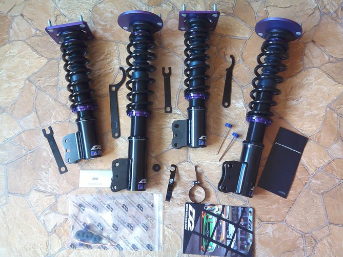

Wrażenia? Kierownica bajka, grubsza, lepszy, pewniejszy, mocniejszy chwyt, łatwiejsze manewrowanie jedną ręką, powinni w serii taką montować do V6. Dodatkowo za 2 tygodnie przyjdzie gwint D2.

D2 będę miał od xXx, tylko dopiero po nowym roku, bo czekamy aż wyprodukują. <spie>
Będzie gwint, będzie hebel z M6 i mam nadzieje treningi na Rakietowej.

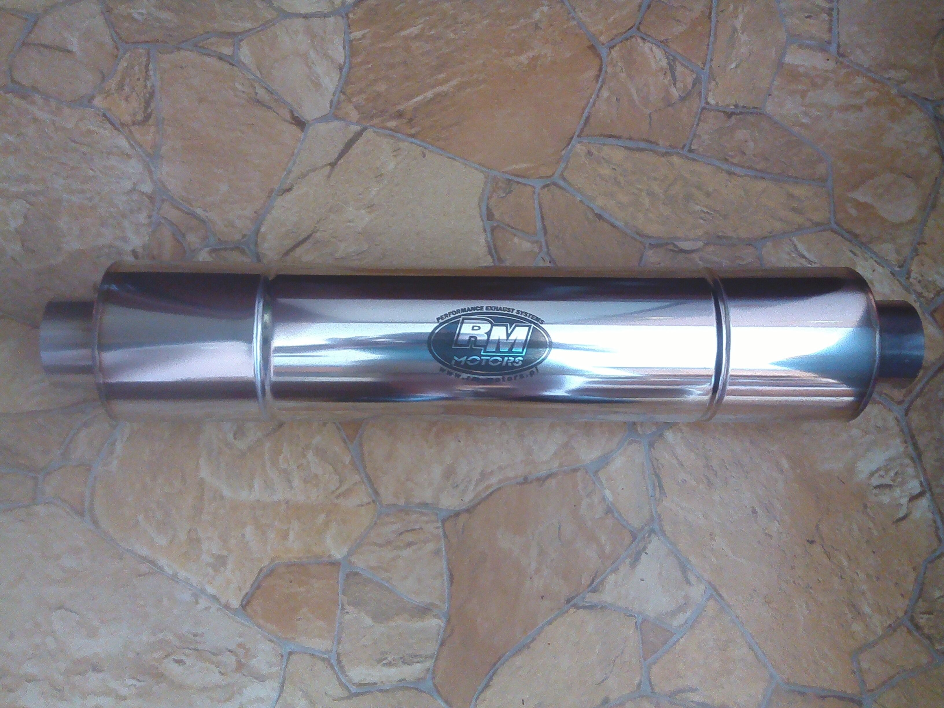

Postprzez gt10r5 » 20 lis 2015, 09:57
środkowy RM01, końcowy RM4 i kolektory 6-2-1
Gdzie można dorwać te fanty?
Od: 5 lip 2015, 12:28
Posty: 357 (10/4)
Skąd: Zgierz
Auto: Mazda3 1.6cd 05'
Postprzez mx-3lover » 20 lis 2015, 16:57
Dwa pierwsze tu http://www.rm-motors.pl/ a kolektorów szukaj na allegro i w polskich sklepach tuningowych. Używane są dobrym pomysłem.

Postprzez emasik » 21 lis 2015, 15:10
15W50 olej ? te silniki nie lubia gestego oleju
Od: 4 lis 2013, 13:39
Posty: 38
Auto: Mazda MX-3 1.8 V6 92r
Postprzez rafał88 » 21 lis 2015, 17:05
No nie lubi , ale jak ostro upala ciagle pod czerwone pole to niestety musi taki lać i wiadome ze nie zmianiać co 10-15kkm :P
Kiedy bedzie bedzie gleba?? Znacznie lepiej by to wygladalo ;)
Postprzez witek » 21 lis 2015, 18:28
ja bym zalał 10w60 :) bo popychacze pozaklejasz :D

Postprzez mx-3lover » 21 lis 2015, 18:40
emasik napisał(a):15W50 olej ? te silniki nie lubia gestego oleju
Czemu nie lubią? Rafał miał taki w KL-ZE, upalał, nic się nie działo i miał najmocniejsze KL-ZE.
arafal21 napisał(a):Kiedy bedzie bedzie gleba?? Znacznie lepiej by to wygladalo ;)
Gleby nie będzie, bo jeżdżę tym codziennie do pracy i nie chce zostawić dokładki na progu ani trzeć mocowaniem skrzyni. Pójdzie max 30mm w dół, najszybciej po nowym roku.
witek napisał(a):ja bym zalał 10w60 :) bo popychacze pozaklejasz :D
Valvoline jest lepszy? <nie>
