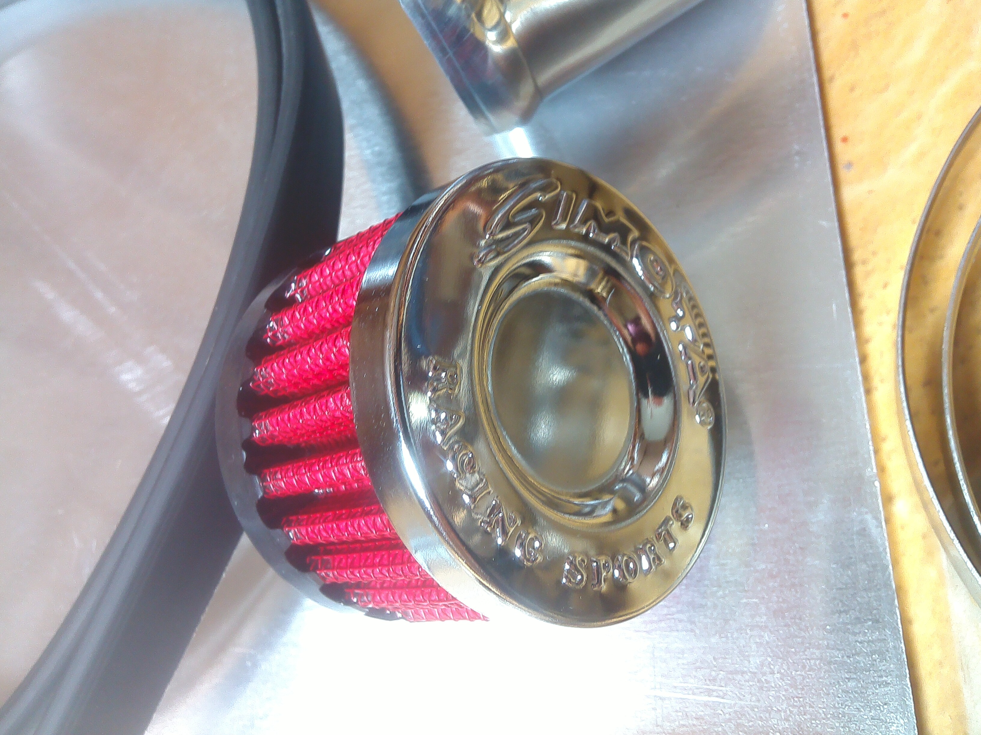

Filterek na odmę Simota 15mm

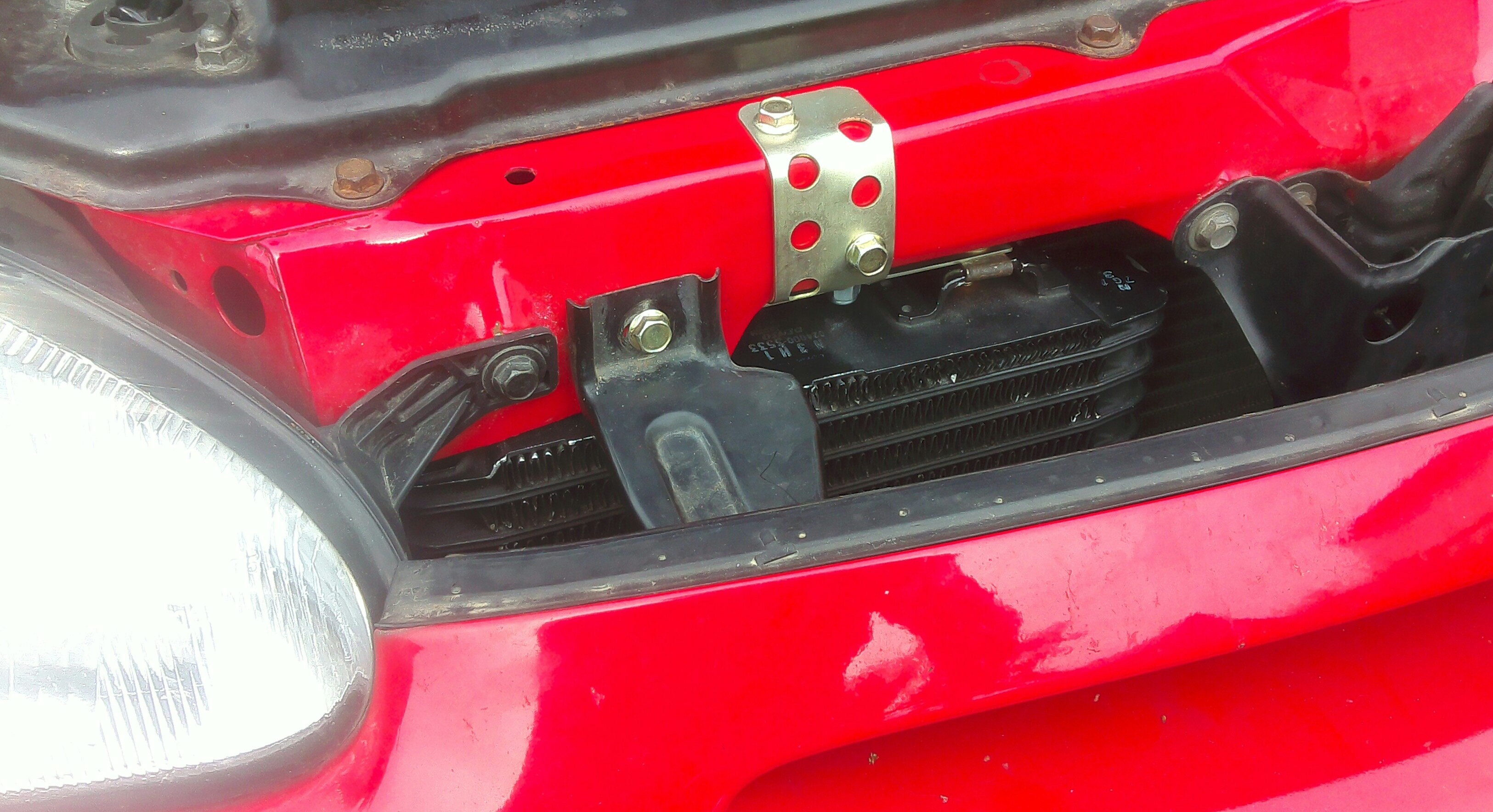

Chłodnica wspomagania zastąpiona olejową z Mazdy RX-8
