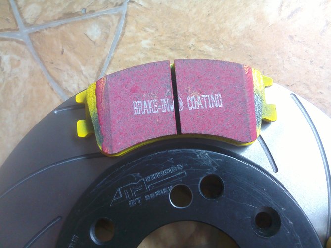

Tymczasem szykuję się do naprawy/modyfikacji układu hamulcowego.

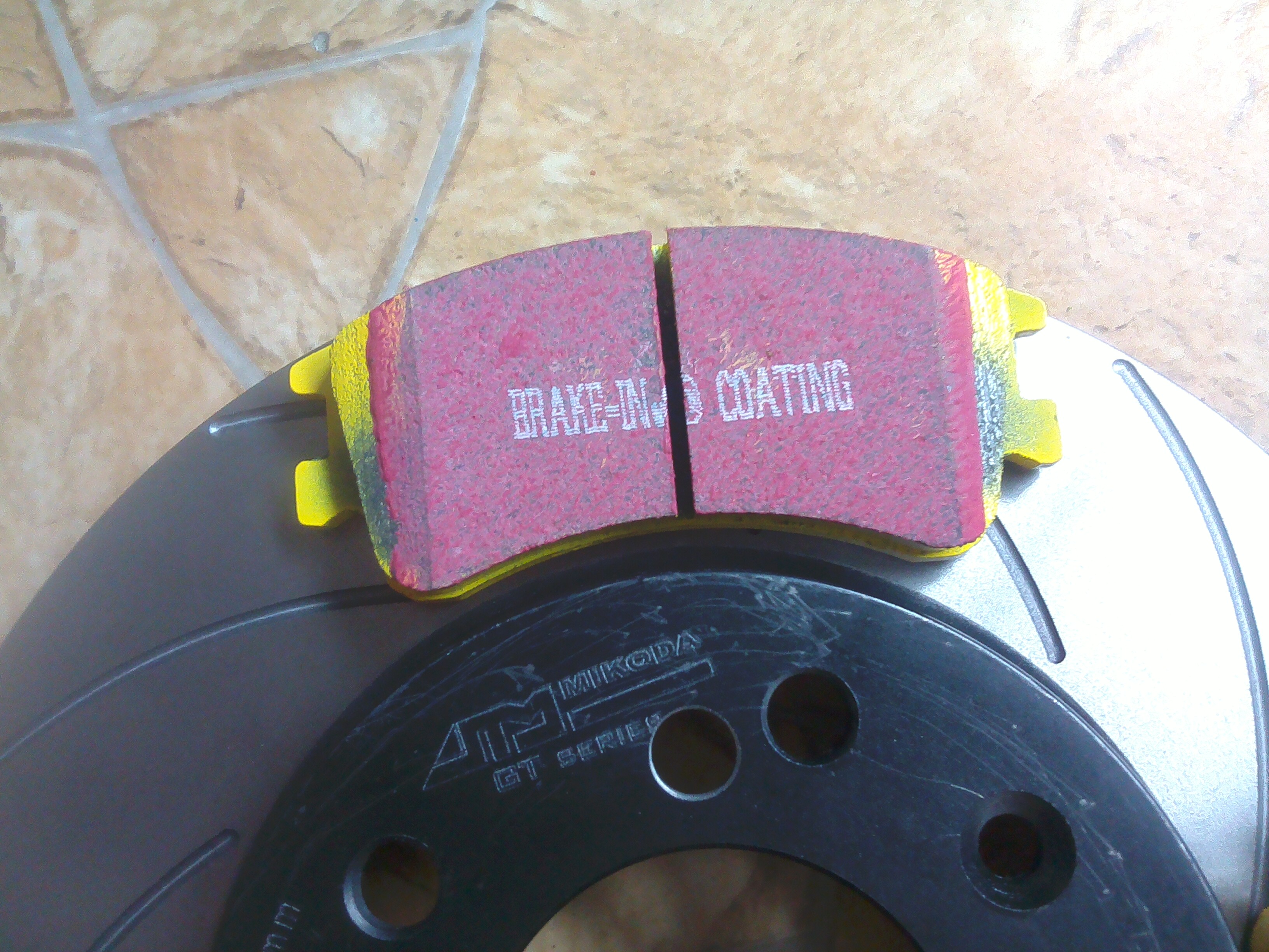

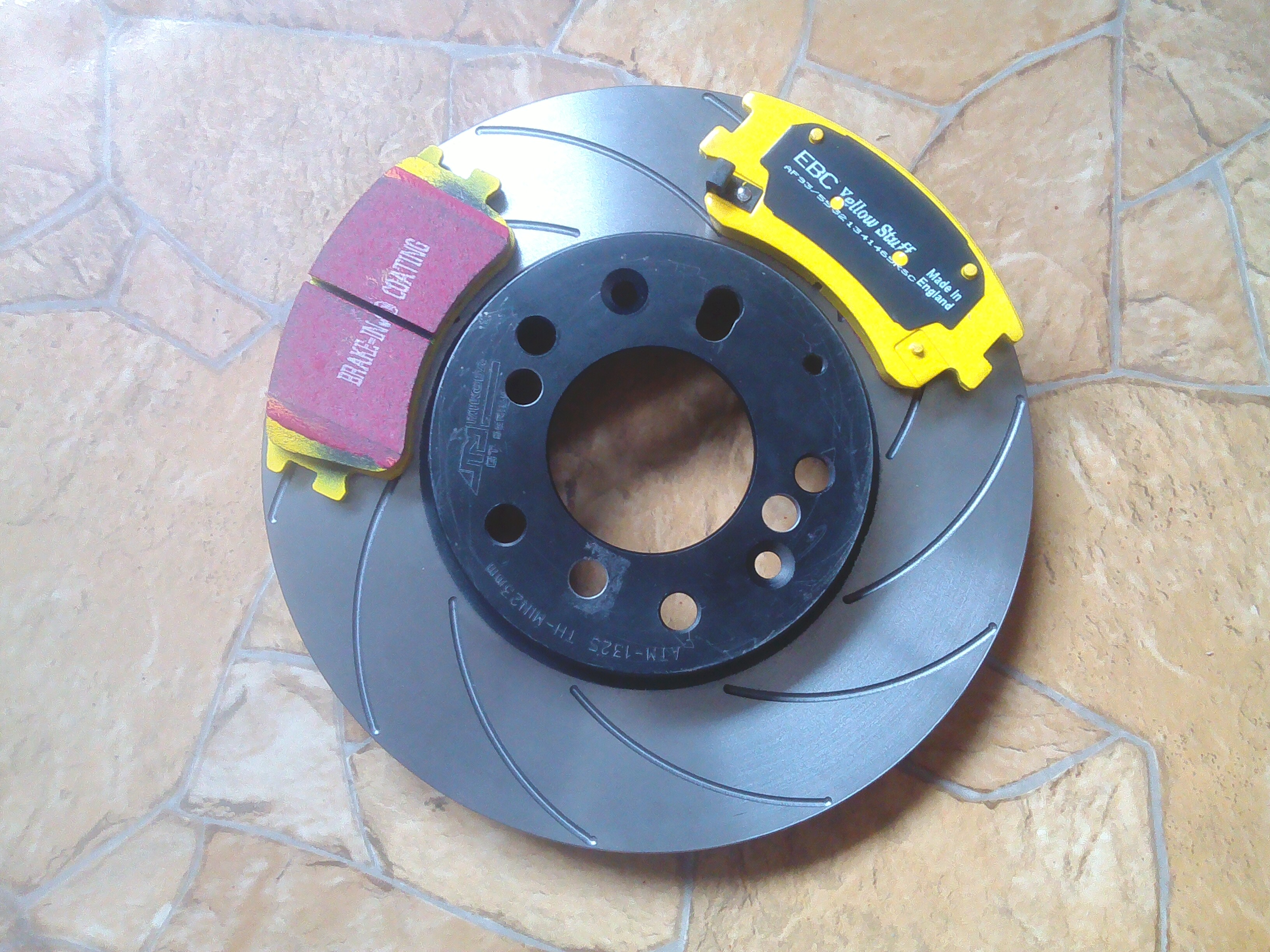

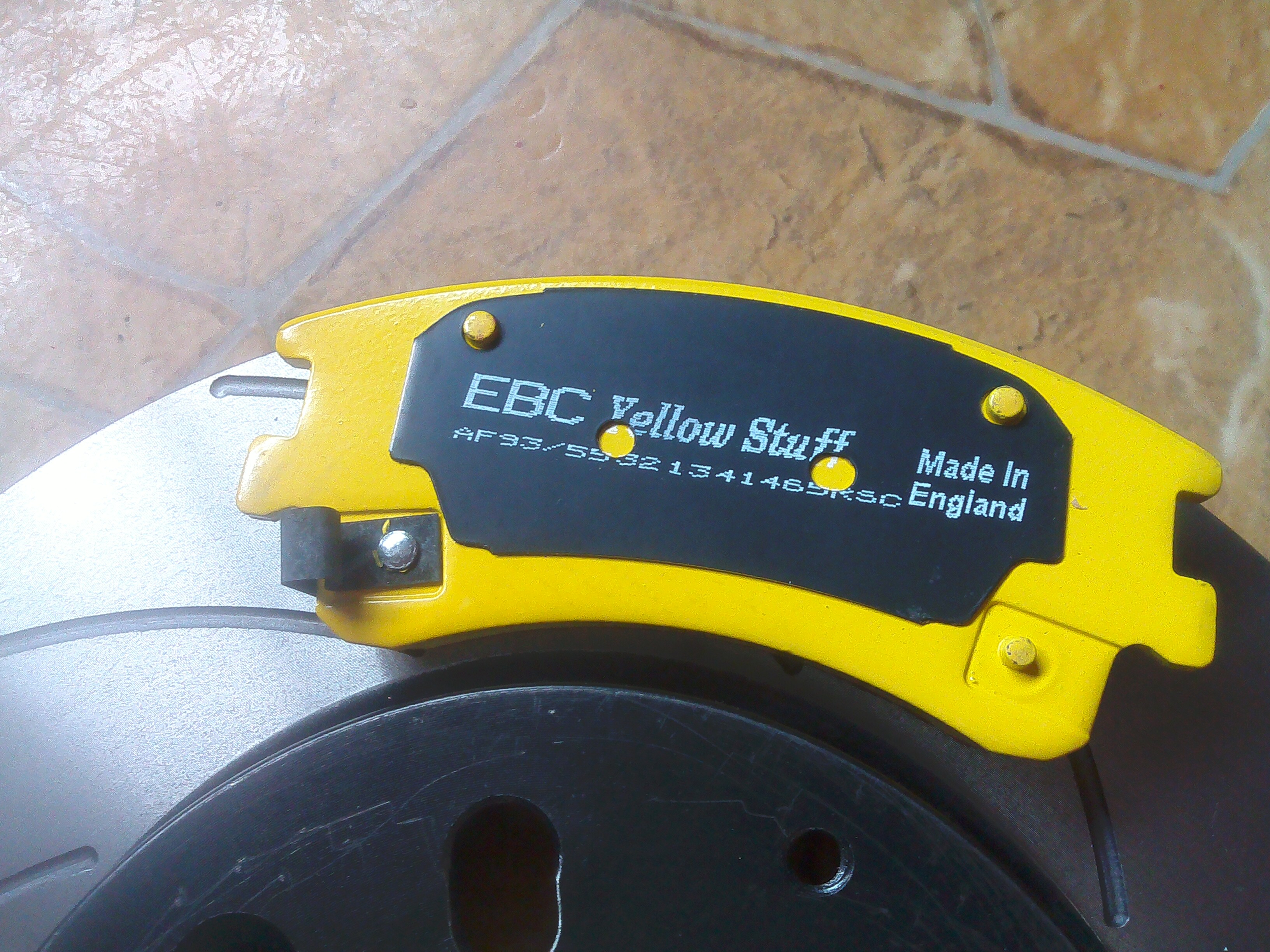

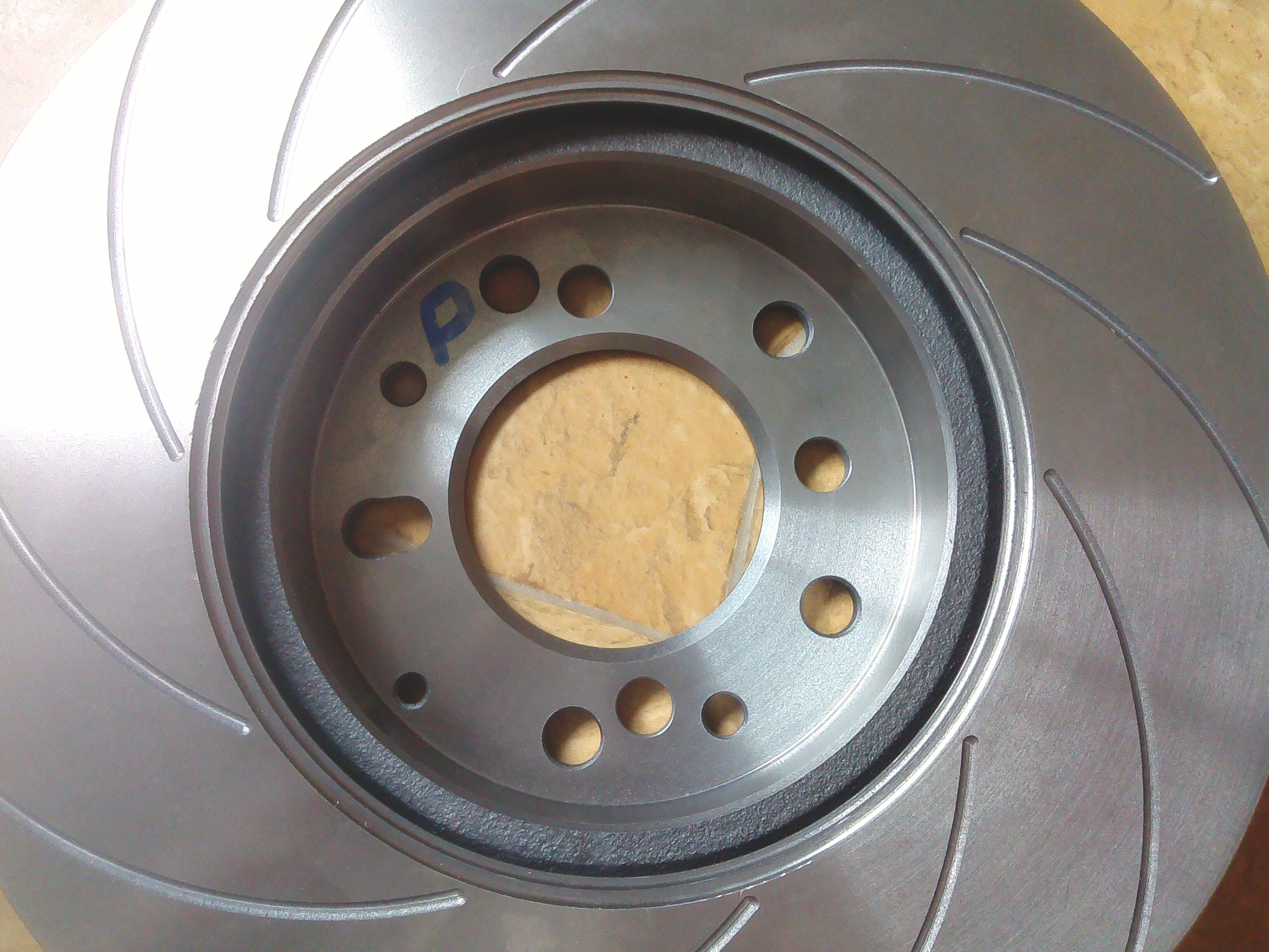

Zestaw na przód:

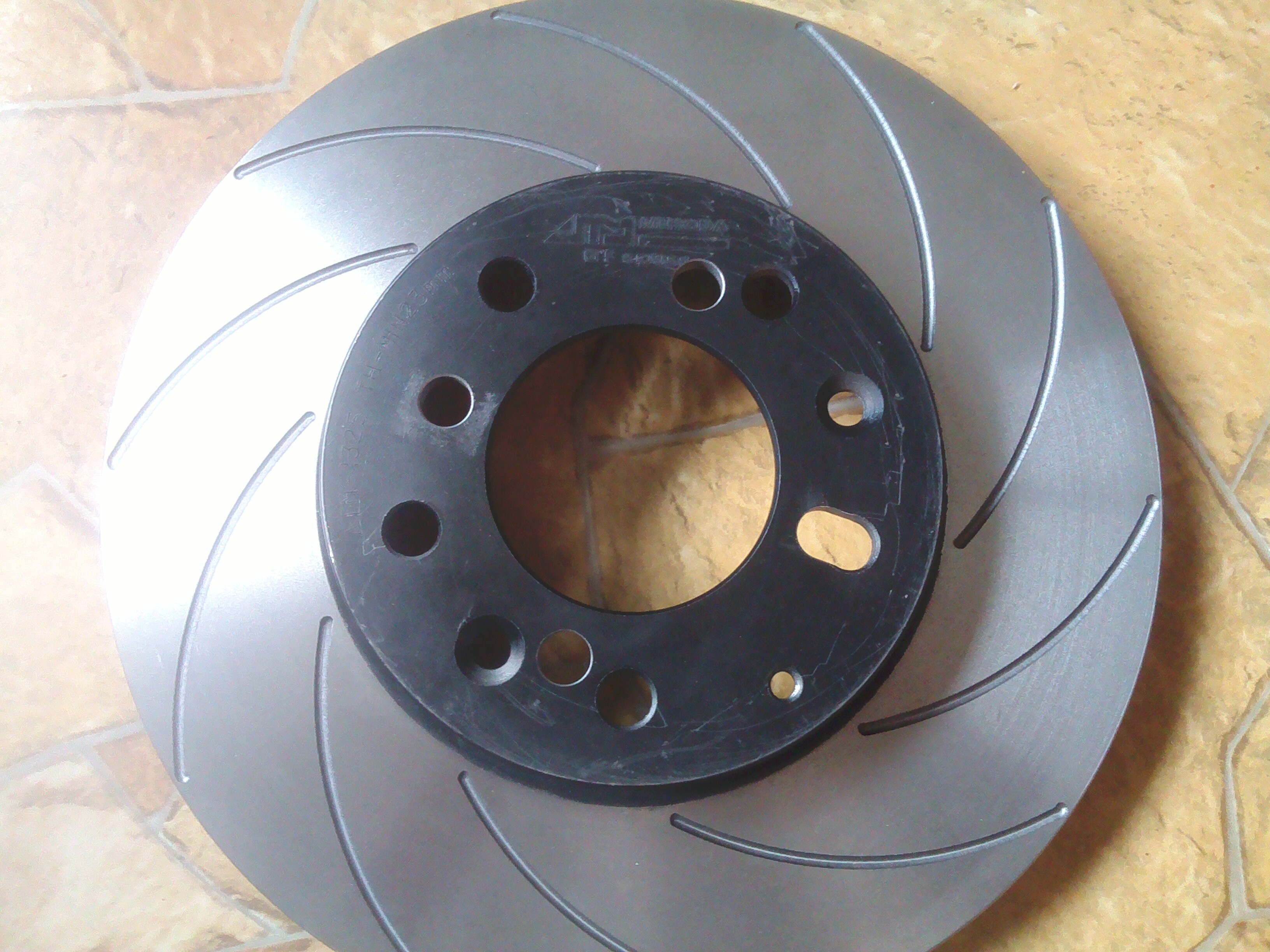

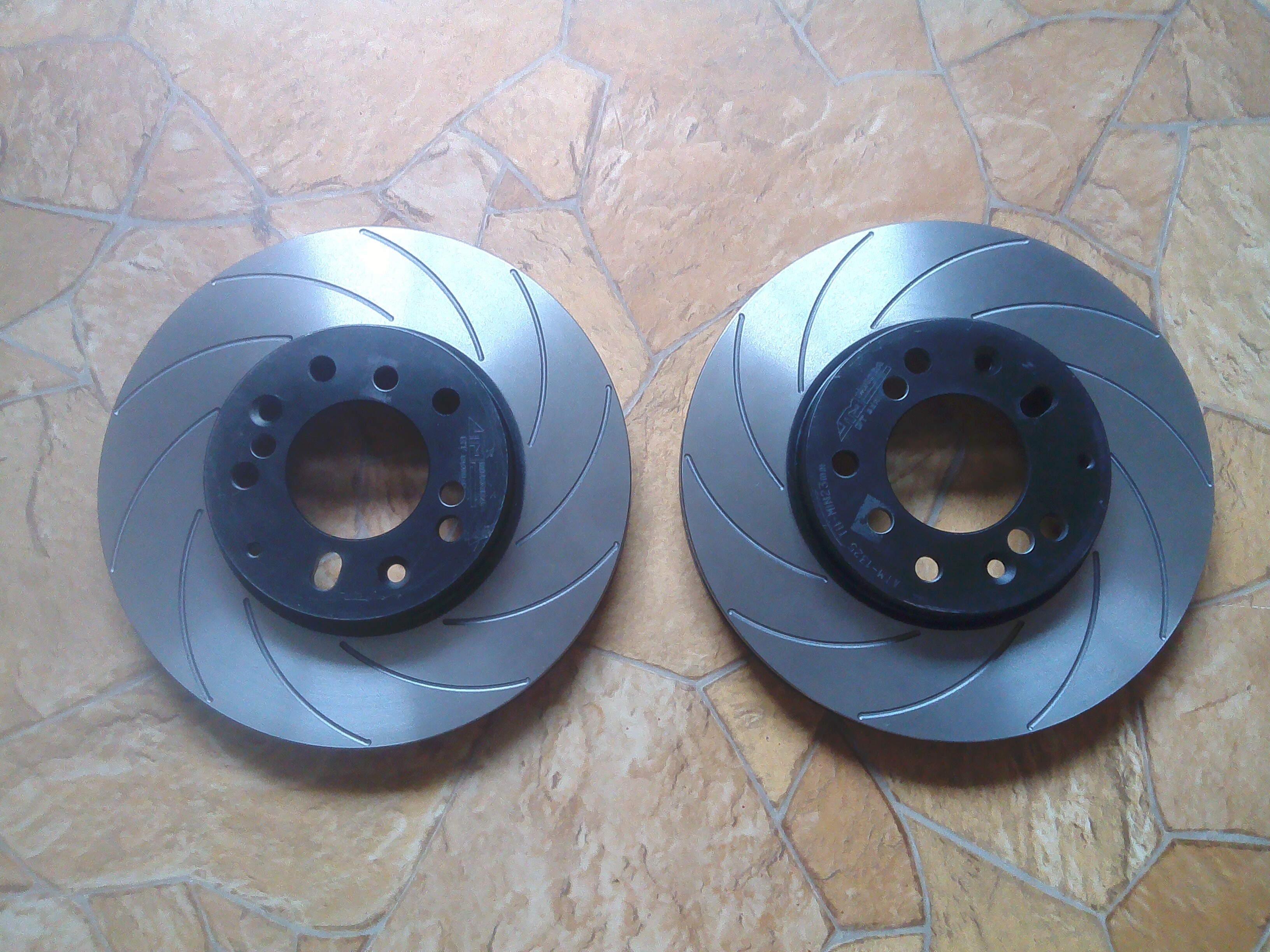

Nacinane tarcze hamulcowe ATM Mikoda w czarnym kolorze, by nie robić dyskoteki. Miały być wykonane tylko z rozstawem 4x100 już w fabryce, ale naklepali sporo tarcz 5x114,3 i wypieli się. <dupa>
Otwory 4x100 zostały wykonane wg mojej koncepcji, posiadają delikatne fazy. Miejmy nadzieję, że tarcze już nie pękną.
Mam czas więc napiszę dlaczego nacinane tarcze a nie inne. Nie będę wklejać linków, bo napiszecie, że to reklama lub coś innego... Zacznijmy od tego, że sami producenci nakazują montować sportowe klocki ze sportowymi tarczami. Gdy założymy zwykłe klocki do sportowej tarczy, klocek w expresowym tempie skończy się a hamowanie nie poprawi się. Gdy zrobimy na odwrót ryzykujemy fadingiem, zeszkleniem klocka i przegrzaniem tarcz. Nie interesują mnie nawiercane czy wiercone tarcze, ponieważ takie lubią pękać. Nacinana tarcza ma za zadanie usuwać pyły, gazy z klocków. Czasem też wilgoć. Będzie frezować klocek by ten przez swoją zwiększoną siłę tarcia i wyższą temperaturę nie zeszklił się. Sama tarcza lepiej będzie się schładzać. Głupotą w moim przypadku byłoby założenie gładkiej tarczy do poniższych klocków.

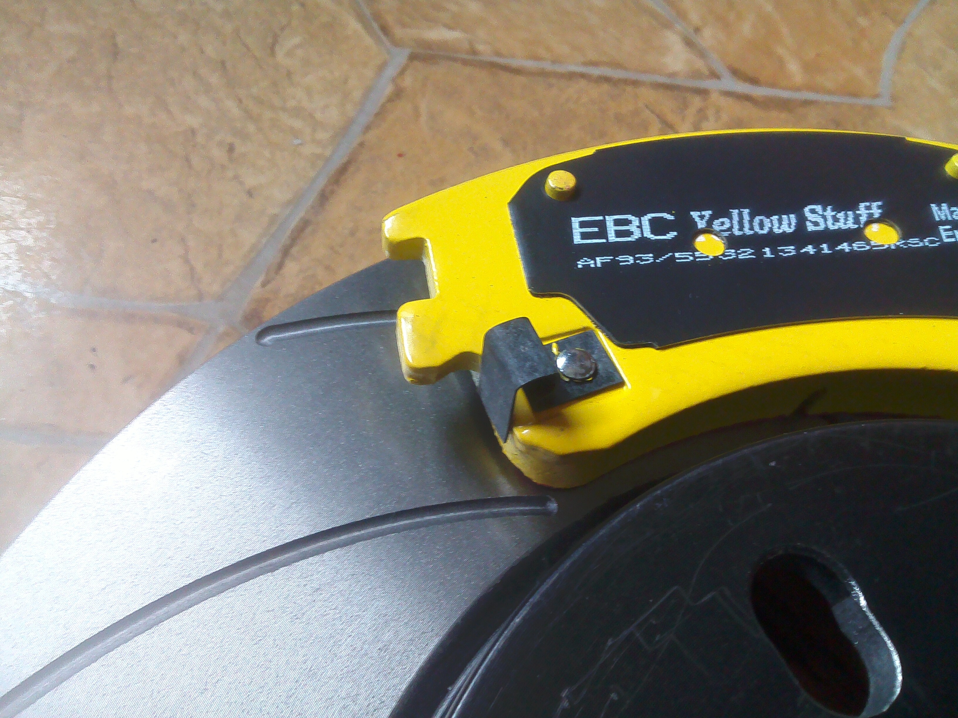

Klocki hamulcowe EBC YellowStuff. Planowałem zakup Hawk HP+ ale są na zamówienie i czas oczekiwania wynosi prawie 2 miesiące.
Sygnalizator zużycia klocków

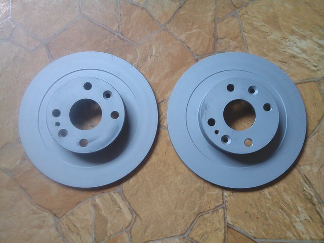

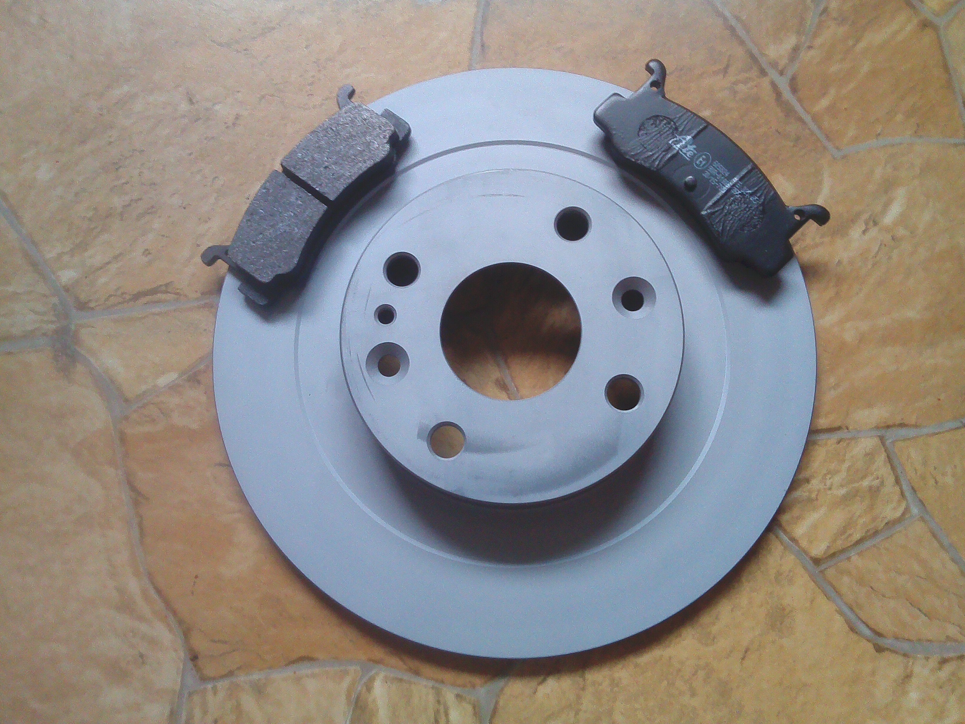

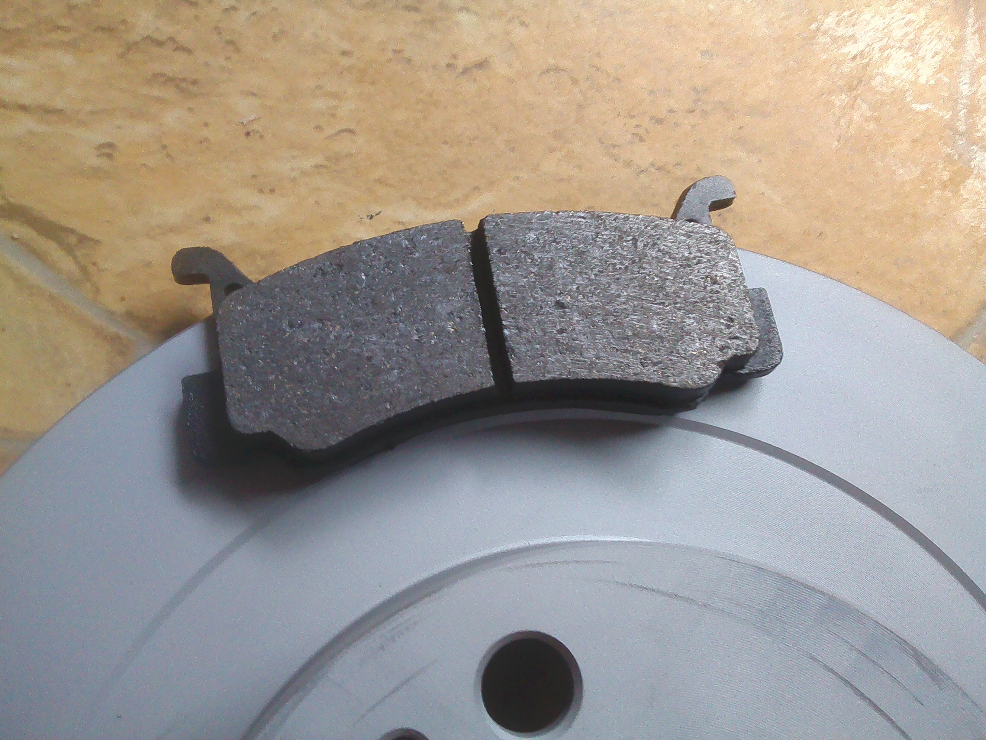

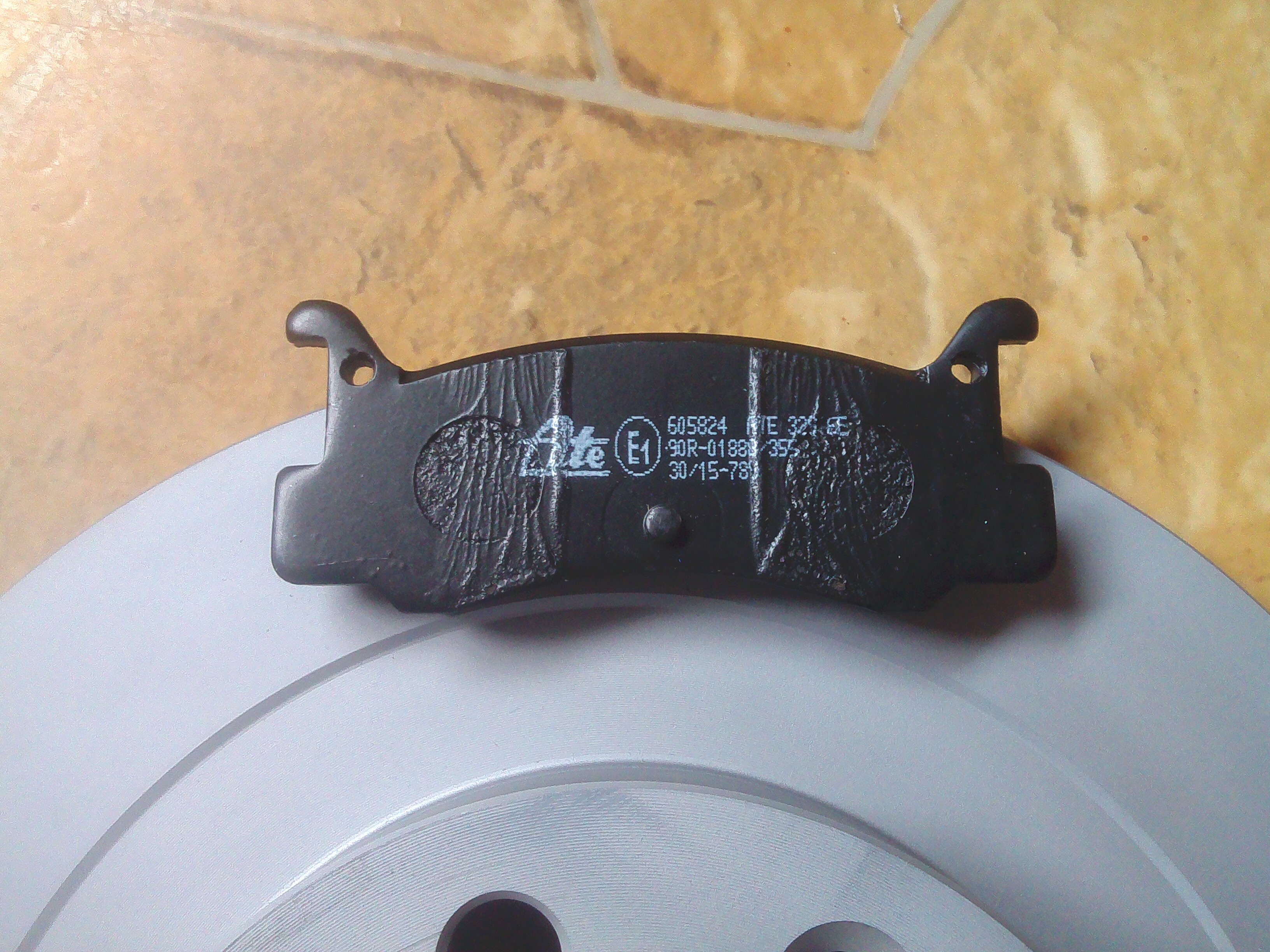

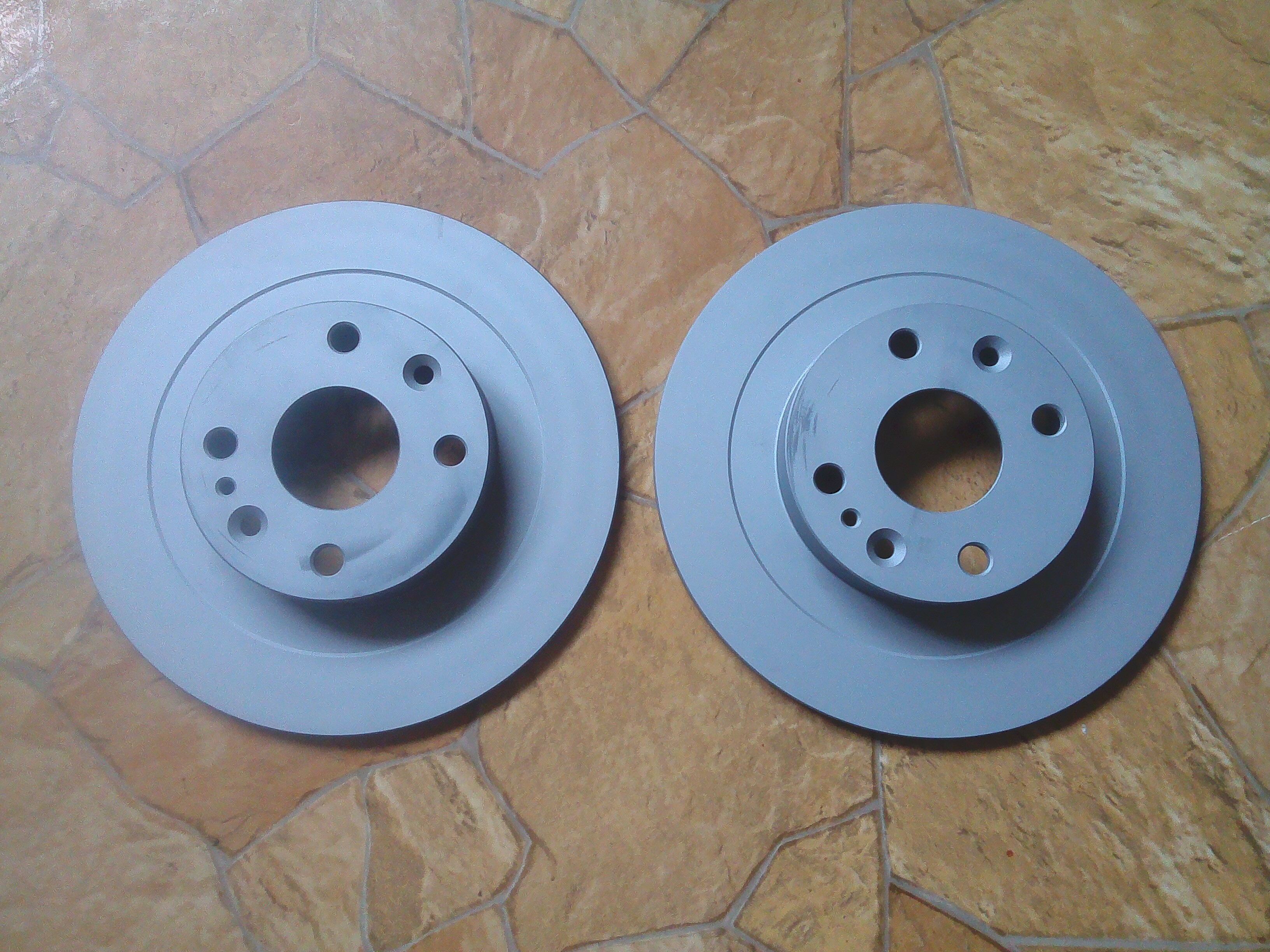

Zestaw na tył:
Tarcze hamulcowe ATE.
Klocki hamulcowe ATE.
Klocki są oryginalnymi od MX-3. Minimalnie większym z 626/MX-6/Probe powiedziałem nie z racji ich grubości. 0,5 czy nawet 1 mm więcej na klocek w tym przypadku już zrobi różnicę. Z resztą jedna, mądra głowa powiedziała: "Tyłu nawet bym nie dotykał".

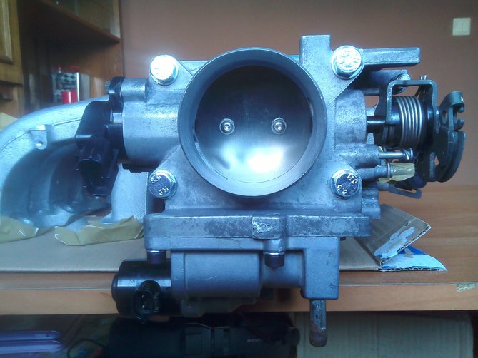

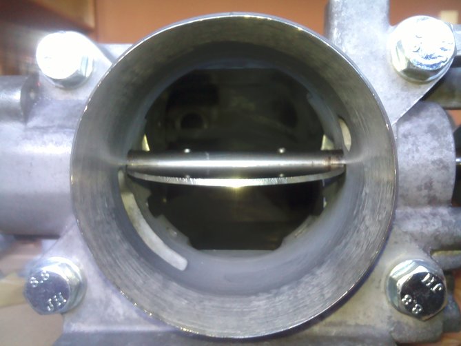

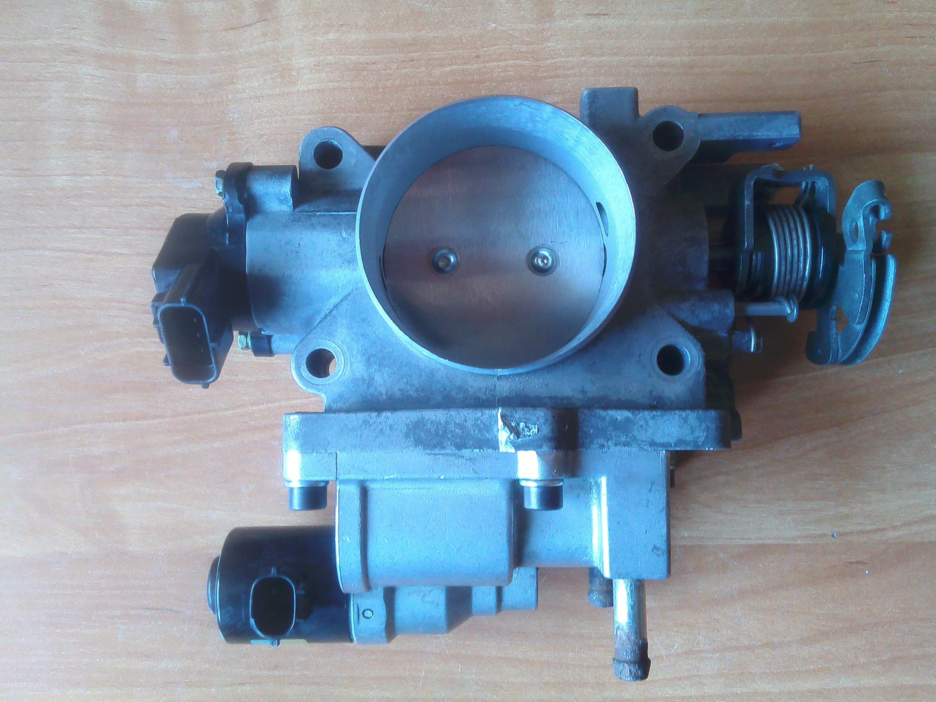

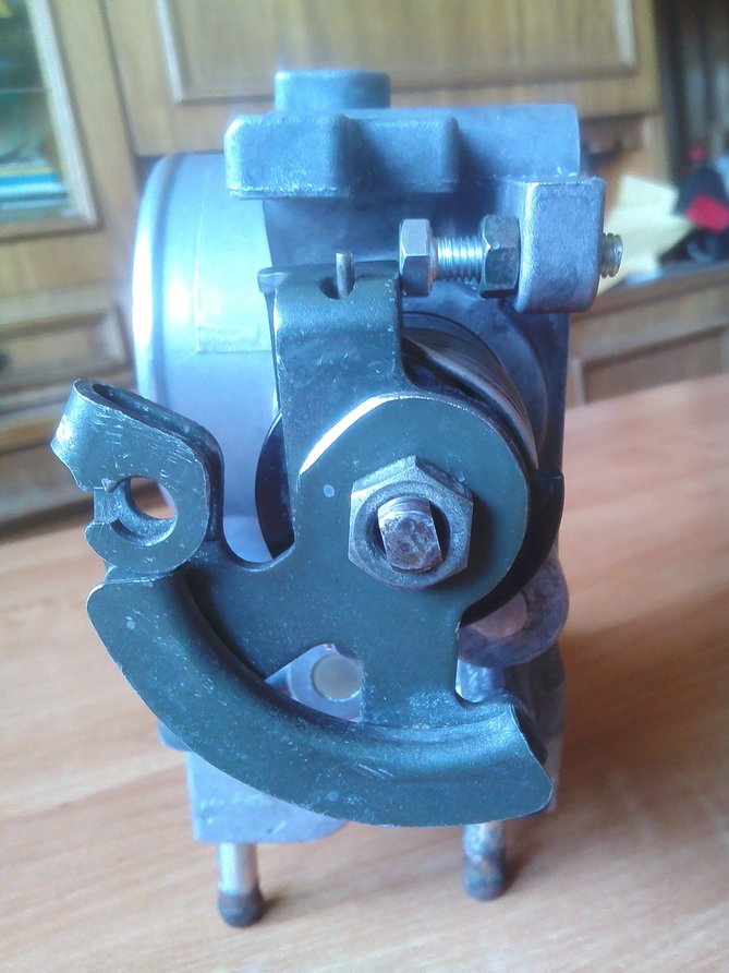

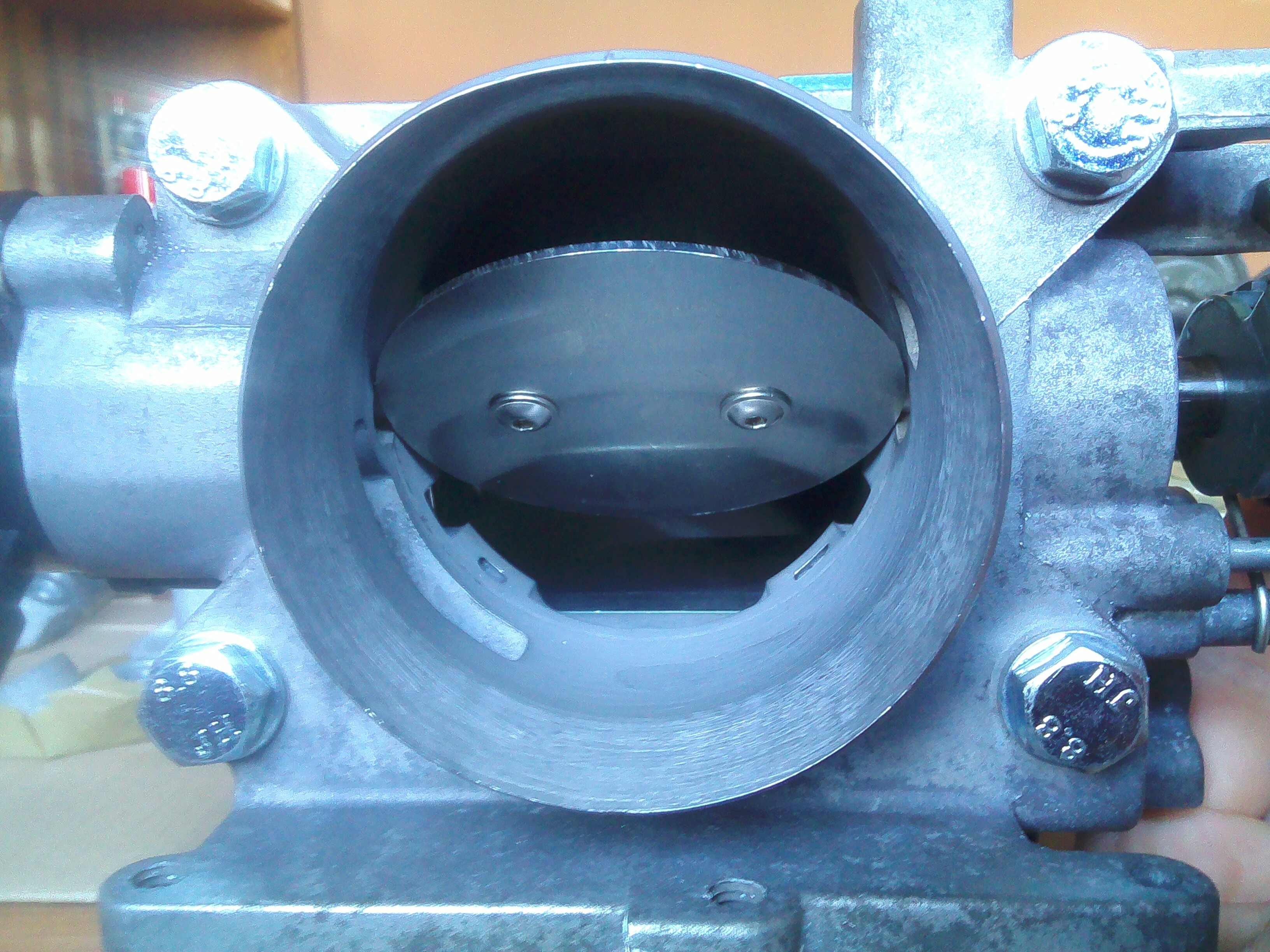

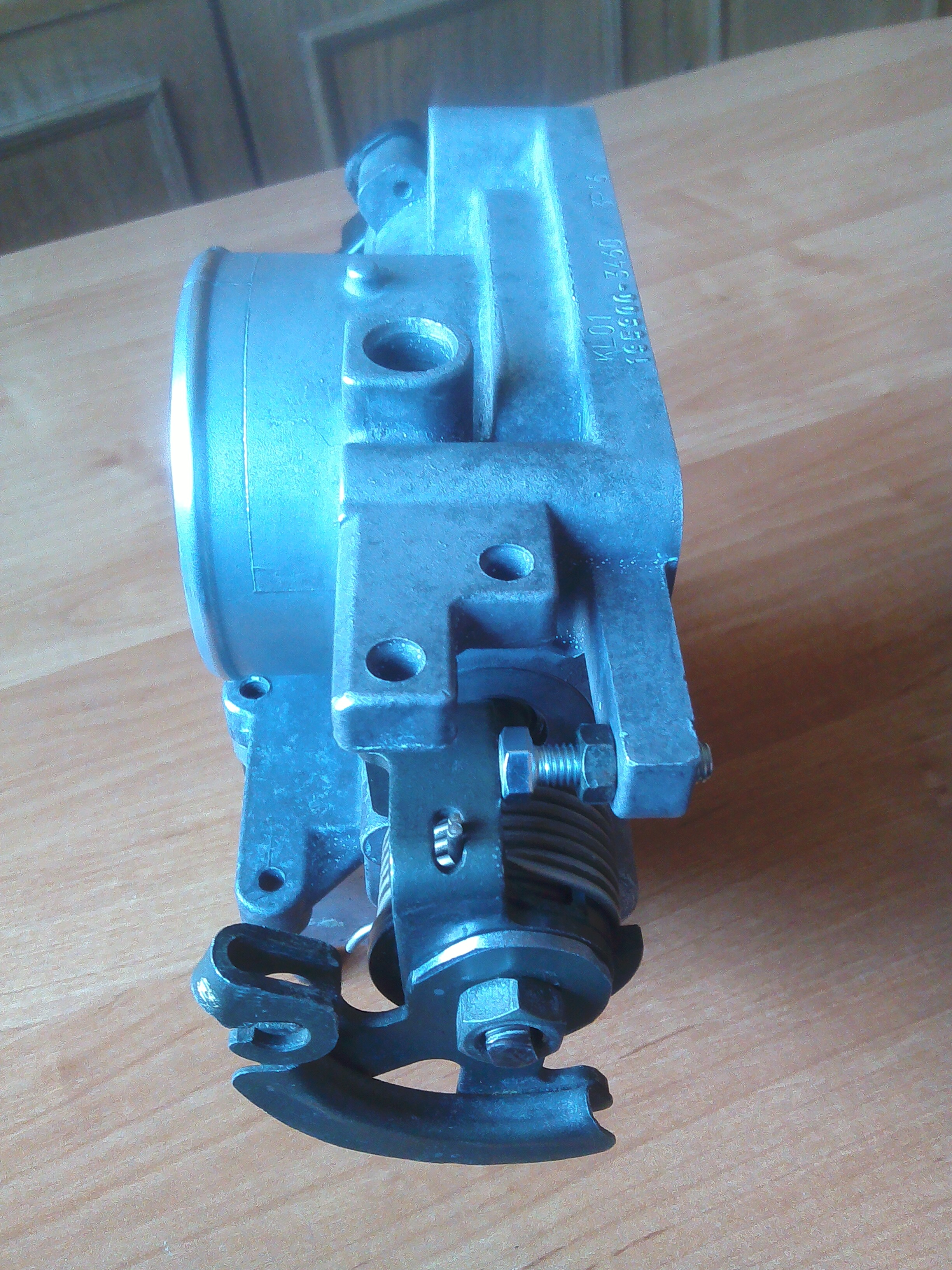

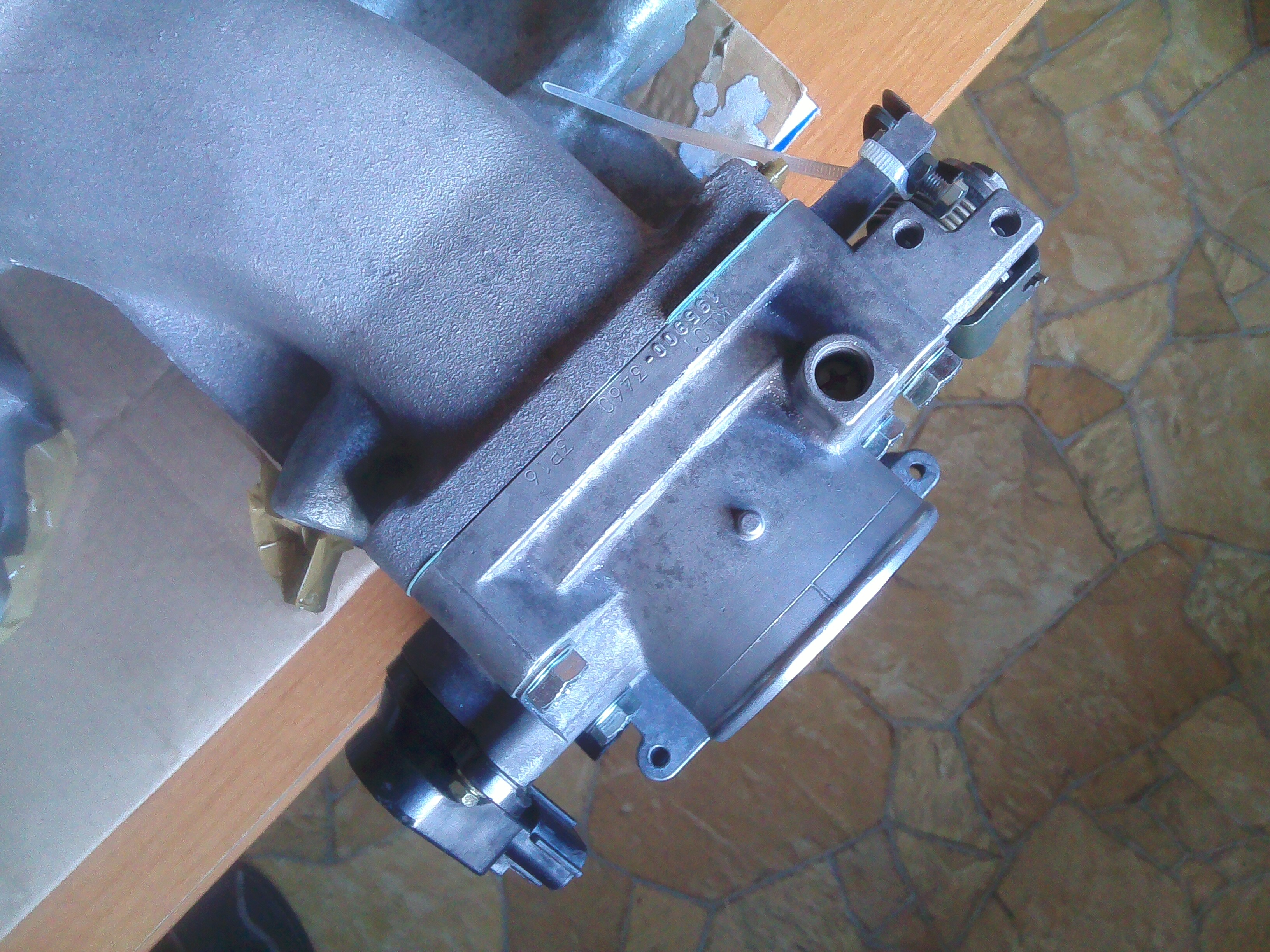

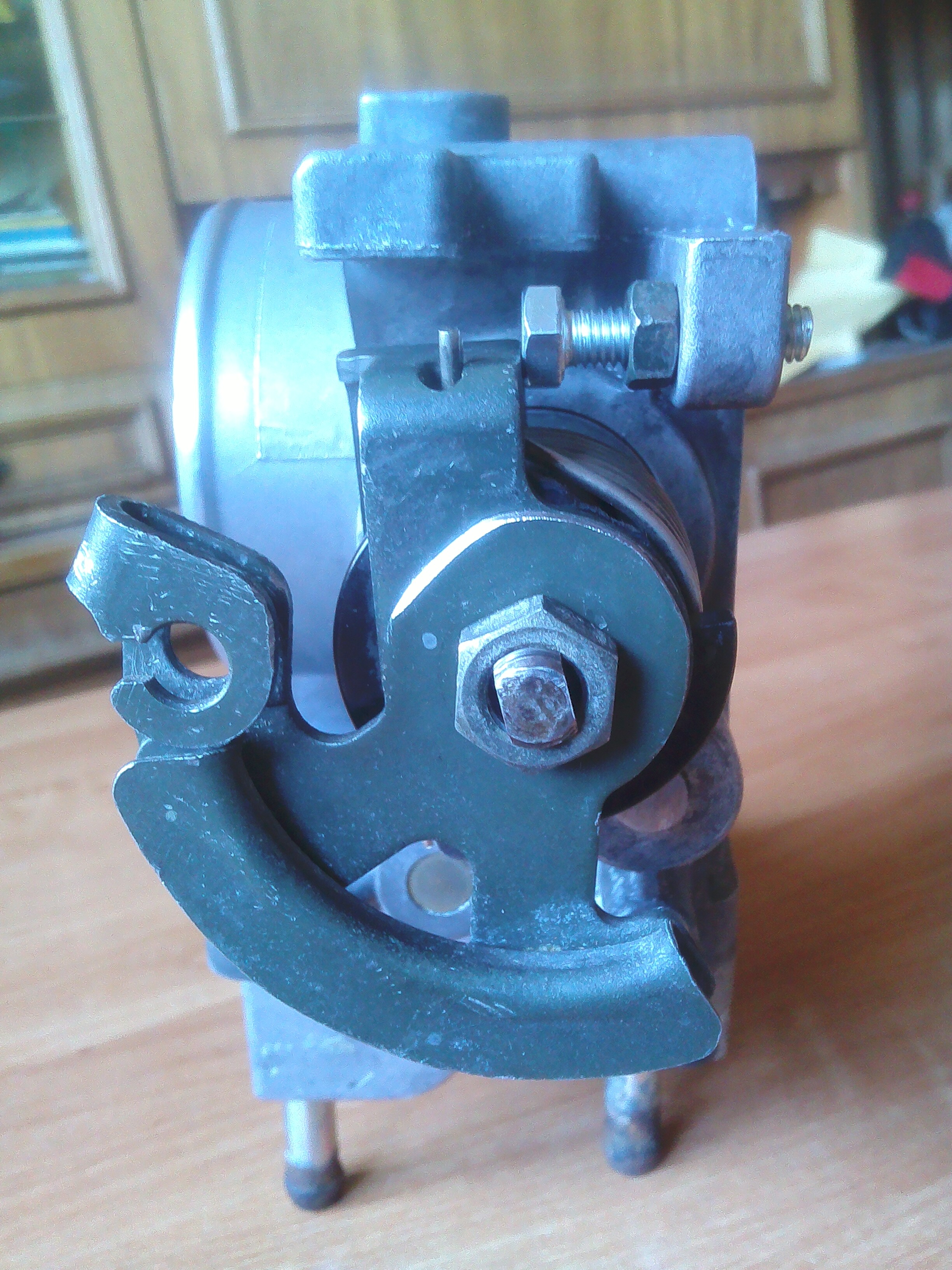

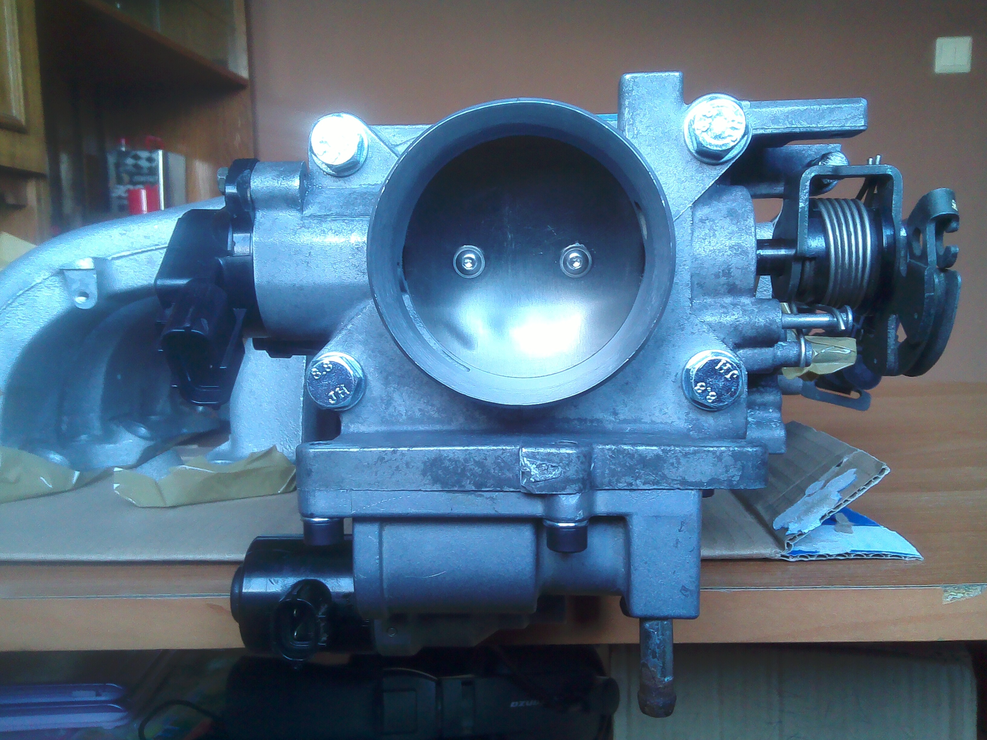

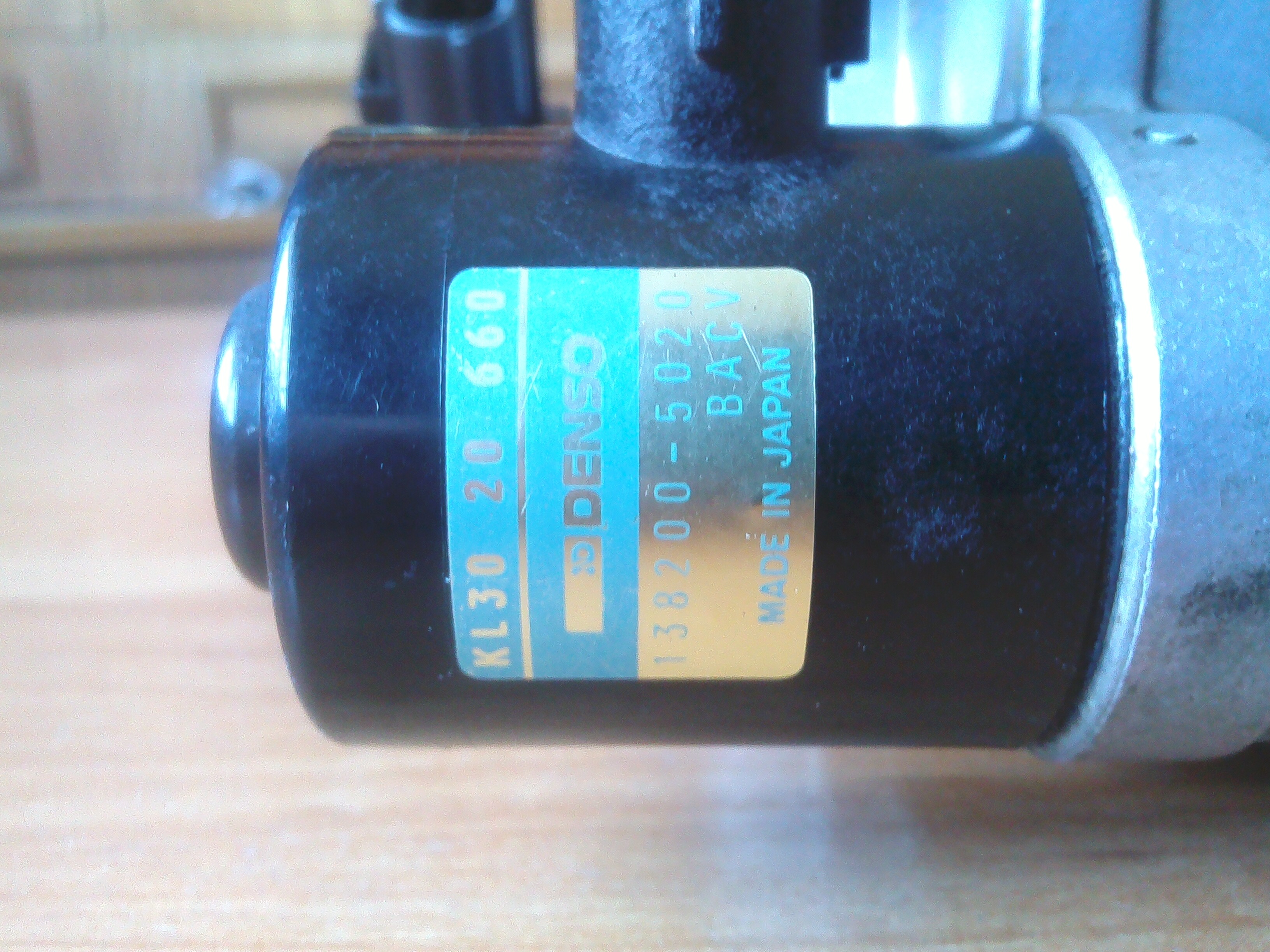

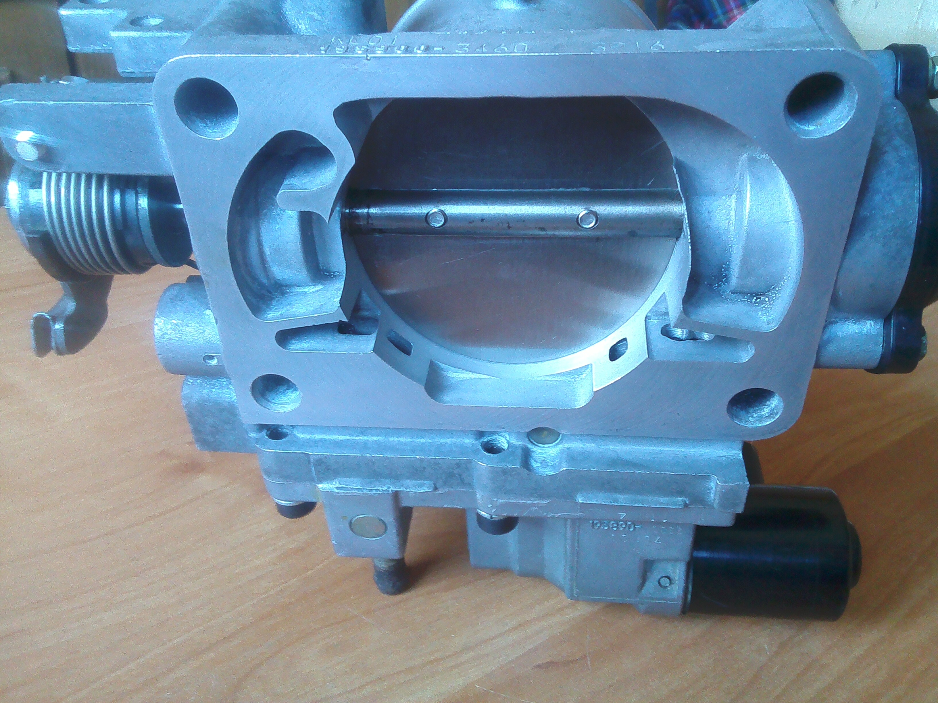

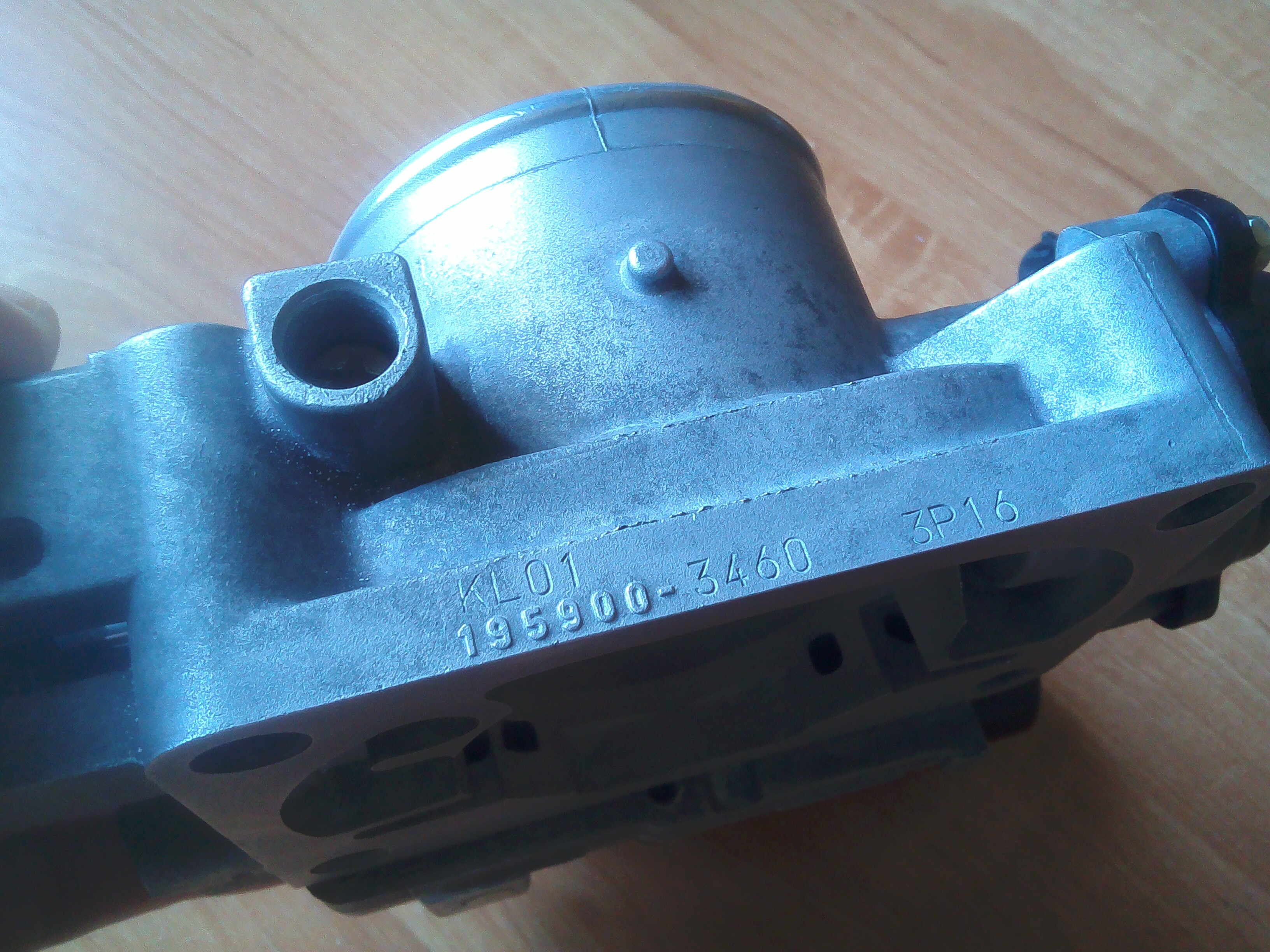

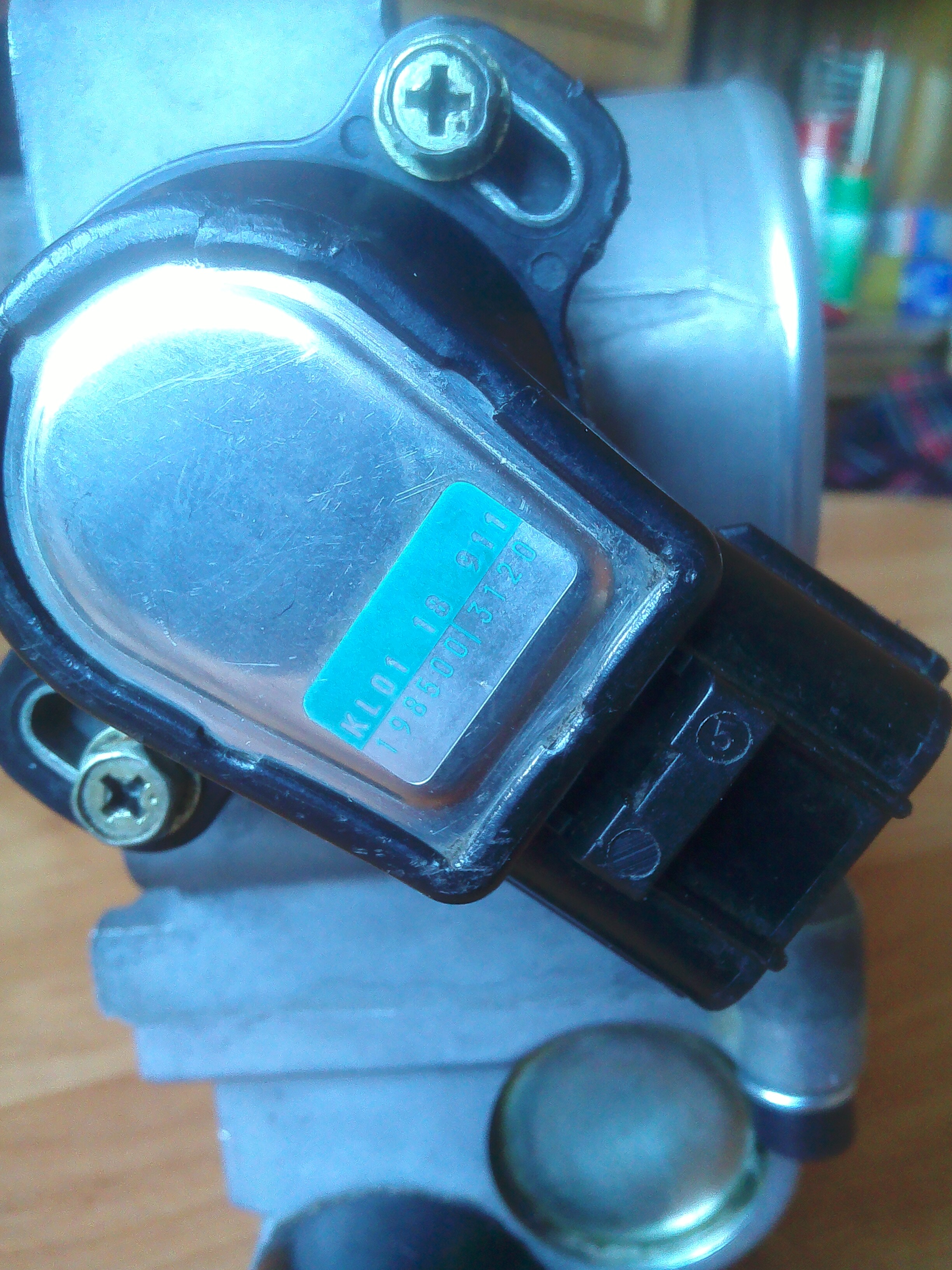

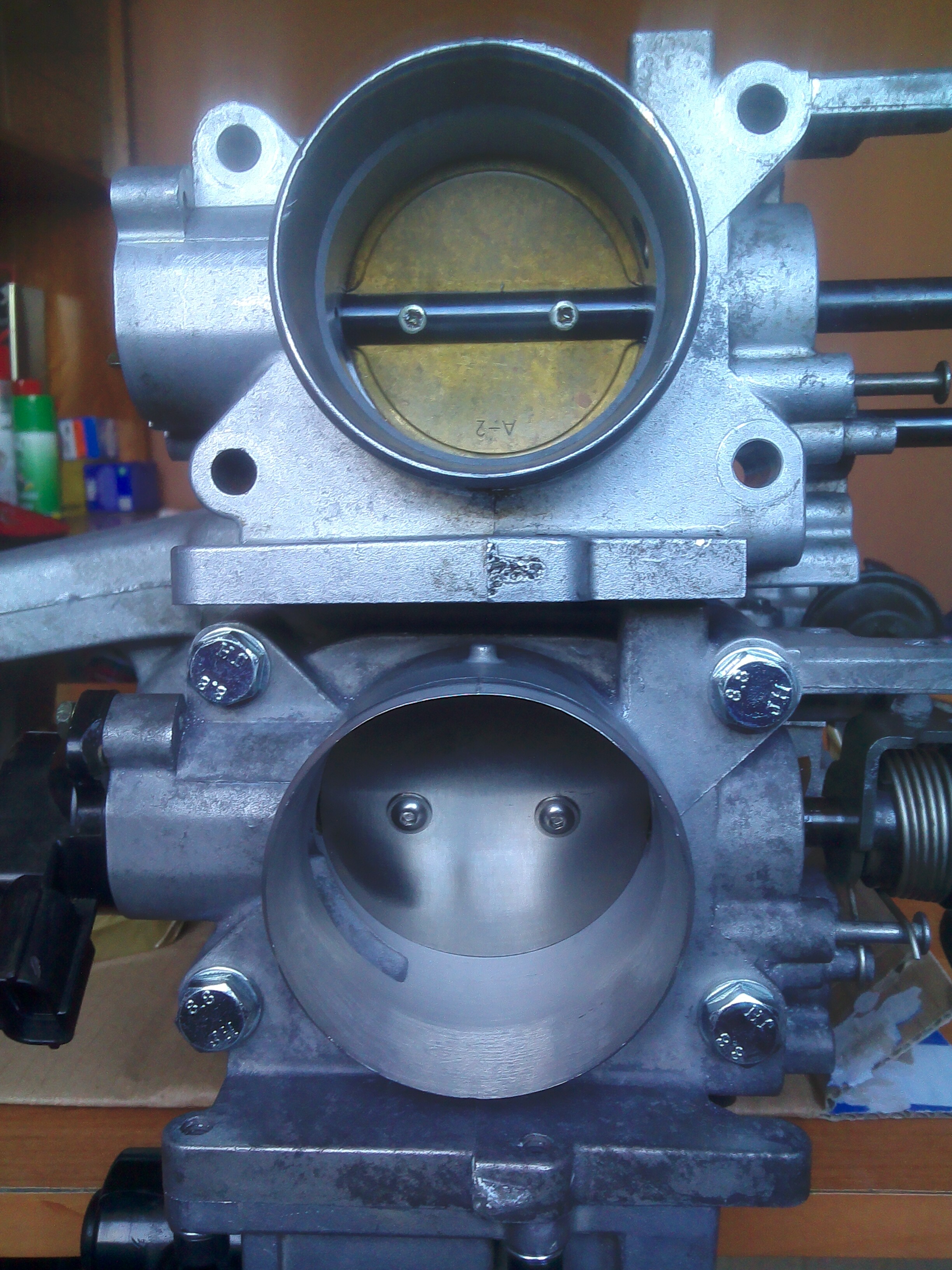

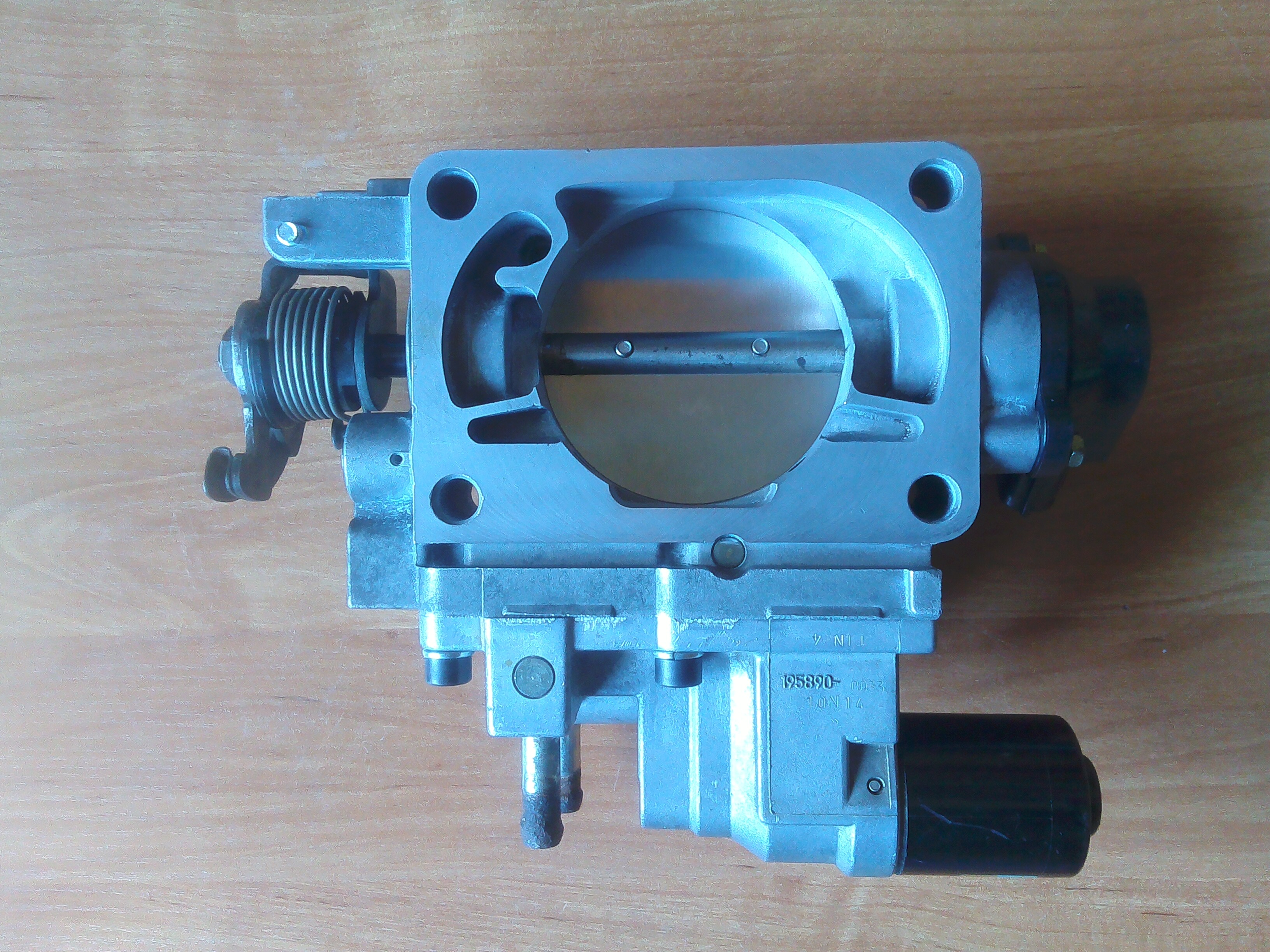

Nadszedł czas na najważniejszą część projektu. Mowa o rozwierconej przepustnicy.
KL01 rozwiercona z 60 mm do 67 mm. Posiada rozwiercony kanał, tak aby współpracować z IAC KL-ZE. Napęd linki został zastąpiony odpowiednikiem K8 w celu zmieszczenia pod maską.
Pytać, komentować, hejtować, tak abym nie pisał postu pod postem. ;)

Postprzez Bo_Lo » 21 wrz 2016, 18:15
Wygląda zacnie.Hamownia zweryfikuje.Wtedy będzie hejt....albo fejm.Życzę tego drugiego ;)

Postprzez marcinowozniako » 21 wrz 2016, 19:50
Byłoby spoko jakby hamownie zrobił w tej chwili. Tzn przed zamontowaniem tego kolektora wraz z przepustnica aby zobaczyć jaka jest różnica bo będzie wróżenie z fusów ile dał taki zabieg i czy w ogóle warto się w to bawić.

Tak ale to już inna klasa w jakichkolwiek zawodach ;)
Sprawdzaleś może pod słońce jak spasowali listek z kanałem?

Postprzez mx-3lover » 22 wrz 2016, 10:59
Szkoda mi kasy na hamownie. Myślę, że teraz jest około 190 KM. Po przebudowie dolotu jeśli wypluje 200+ oznacza to, że "coś"' to dało. Dodatkowo później można wystroić silnik.
W moim przypadku turbo to overkill. Chcę jeździć a nie obserwować zegary. Z kosztami nie przesadzajmy, nie dałem za przepustnicę 1000 PLN.
Klapka była sprawdzana przed zakupem. Z dołu i z góry szczelna, przy wałku są delikatne prześwity ale nawet w oryginalnalnej tak jest. Klapka jest grubsza od seryjnej i jest owalem odpowiednio "naostrzonym".
