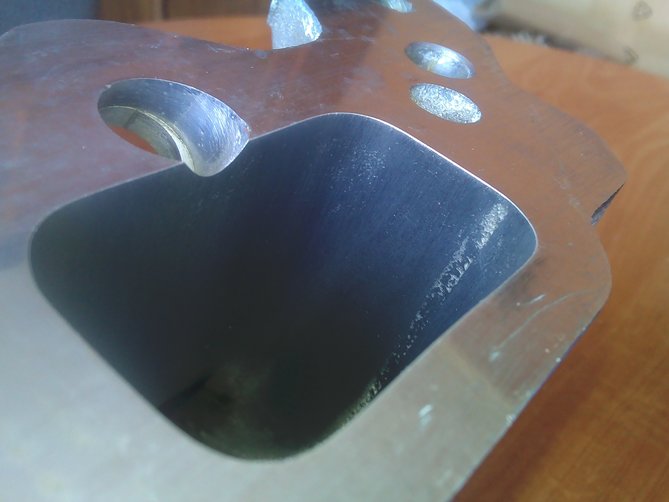

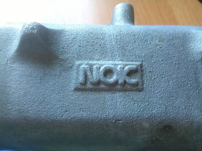

Postprzez mx-3lover » 8 wrz 2016, 15:58
Jedziemy dalej!

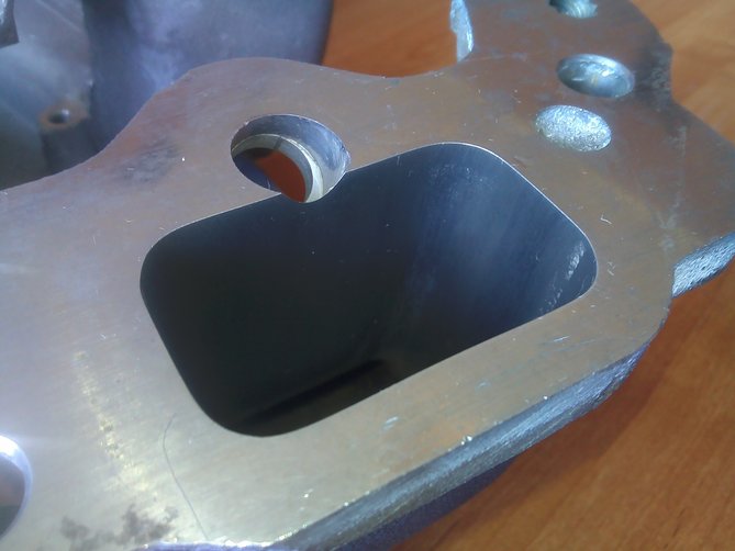

Jako, że Mazda montowała kolektory NOK part: hahaha
musiałem go usprawnić.

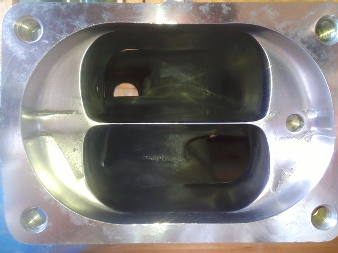

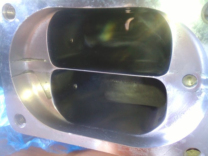

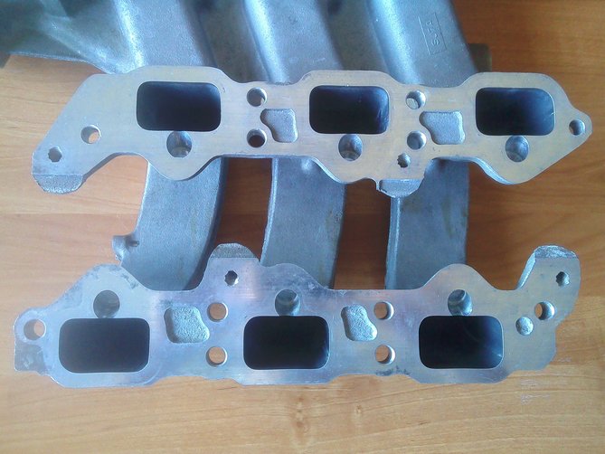

Kanał główny został powiększony pod większą przepustnicę:
Runnery od strony głowicy zostały wypolerowane do zagięcia:
Kolektor jest stosunkowo gładki w środku, gorzej jest/było w miejscach wypolerowanych.
I na pamiątkę po K8, które ponoć nie jechało ale czasy kręciło świetne i pokazało, że z odpowiednią wkładką mięsną daje tak samo radę, a może i lepiej jak B6 w Miacie.
Aha i tak, żeby ukrócić jak dla mnie bezsensowne dyskusje o zasadności polerowania dolotu. Tam gdzie polerujemy zwiększamy przepływ, szczególnie na zagięciach. Wszystko zależy jednak od konkretnego przypadku.

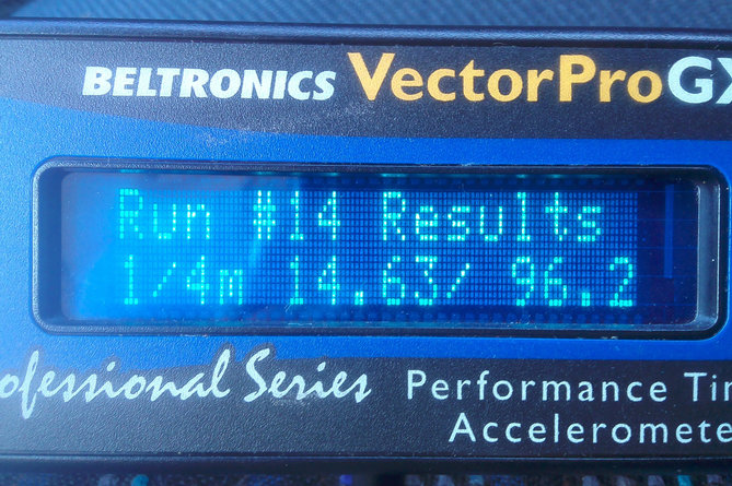

Coś mnie dzisiaj tknęło i wrzuciłem Vectora na pokład.
Tak na szybko 5 przejazdów, drogowy setup(Potenzy, koło dojazdowe, tylna wykładzina i skrzynka z lewarkiem itp.).

Postprzez weede » 14 wrz 2016, 13:09
Bardzo ładny czas!

Postprzez marcinowozniako » 14 wrz 2016, 14:58
A pomiar jakiś 0-100 ? :D

Postprzez marcinowozniako » 14 wrz 2016, 23:17
To 1/4 sprawdzasz a 0-100 nie? Nie ładnie tak :D Chociaż przy takim czasie na 1/4 przyspieszenie do tej 100 nie powinno być sporo wyższe niż te 6-6.2s.

Postprzez weede » 15 wrz 2016, 08:41
Przy tym czasie 0-60 mil będzie ok 6,5s :)

Postprzez marcinowozniako » 15 wrz 2016, 10:31
Czas na 1/4 miał 0.5 sekundy wolniejszy niż Ty więc do 100 można przyjąć podobną proporcje Ale skoro twierdzisz inaczej to sie nie spieram.

Postprzez Piotr_ » 15 wrz 2016, 12:50
Na dobrej oponie i przy hamskiej zmianie biegów będzie blisko 14.00.

Postprzez weede » 15 wrz 2016, 14:18
Zeby z 14,6 zejść na 14,0 to trzeba dołożyć z 30-40km i jeszcze nie zgubić trakcji przy okazji :) Nie mniej jednak kibicuje <spoko>
