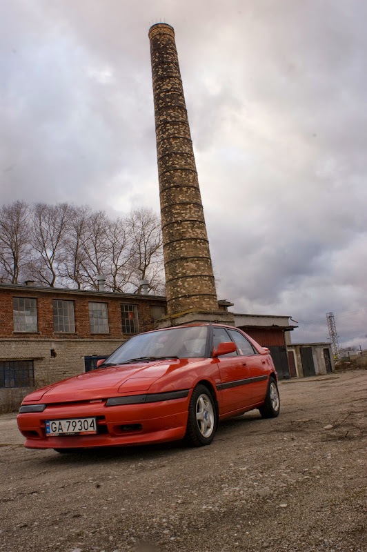

Witam, jako że mam za dużo czasu postanowiłem coś naskrobać o moim dupowozie ;)
Auto jest już ze mną dobre 9 lat i jeszcze dłuugo zostanie moje :D :D Fabrycznie była to zwykła Efka z silnikiem 1,6 i wspomaganiem kierownicy :D, co po za kupie w zupełności wystarczało. Z czasem wleciał spojler na klapę bagażnika od GieTeka i trochę elektryczności co by ułatwić życie. Po 4 latach jazdy 1.6 w głowie zaczęły krążyć plany o wstawieniu czegoś większego ale były one dosyć mocno poskramiane krążącą na forum opinią o olejożerności jednostki 1.8 DOHC i wszystko skończyłoby się na planach gdyby nie trafił się silnik w dosyć okazyjnej jak na tamte czasy cenie oraz fakt że znałem takiego jednego osobnika który podjął się przełożenia silnika ;). Krótka wycieczka do Wrocławia, walka aby zmieścić to cudo w samochodzie wielozadaniowym i powrót do domu :D.
Kolejnym krokiem była wizyta u Waldiego który zrobił małe machniom i po paru dniach stałem się szczęśliwym posiadaczem mazdy z silnikiem 1.8 :D :D. Jak powszechnie wiadomo mocy jest zawsze mało i po roku użytkowania zaczęły się cały czas trwające poszukiwania czegoś co by trochę zmieniło ten stan ;)
MODEL: Mazda 323f BG
MOC:
Seria: 128KM 157NM
28.08.2009: 116KM 148NM – moc po swapie
17.09.2011: 130,9KM 167NM – kolektory 4-1, kółko ssące -5° , CAI, MAF->MAP, FI
28.07.2012: 137,5KM 164NM– BP4W, przepustnica 60mm, teflon, reg. kółka ustawione na 0, usunięte VICSy
27.09.2012: 230KM 241NM – pierwszy pomiar po uturbieniu: 0,45-0,5 bara na samym WG
02.04.2013: 230KM i 270NM – 0,5 bara, sterowaniu EBC i jeszcze starym kolektorze ssącym (z wyrzuconymi VICSami) (test 2 to pomiar na 5 biegu zaraz po uturbieniu, test 4 to pomiar z EBC)
02.09.2013: 260,9KM 304NMTest1– pomiar przy sterowaniu EBC na 0,5 bara, Test2 – bieg 4 0,7->0,85 bara, Test3 – bieg 5 0,7->1,2 bara pod odcinką, Test4 – bieg 5 "sypnięcie zapłonem w drugą stronę <lol> " i fuel cut.
07.11.2013: 291,6KM 296NMTest1 – 0,7b/4000 –>1.3b/7500, Test2 – 0,7b/4000 –> 1.1b/7500 (zapłon przyspieszony o 2 stopnie)
18.09.2014 – 359KM i 367NM – Test 1 – 1 bar, Test 2 – 1,5 bara
Obecnie: 397KM i 368NM

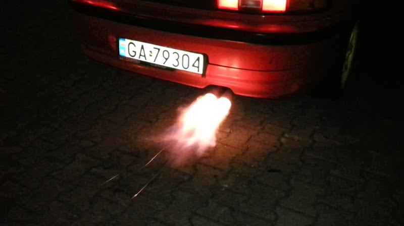

– Baran własnej produkcji cz.1, cz.2, cz.3
– 2x WG TIAL 38mm
– 2x Screamer pipe w zderzaku
– Wersja Street: DP + wydech 2,75” by SRT Garage (przelotowy na 2 tłumikach od Hubanka)
– Wersja Drag: 3" rura przednim kołem :twisted:
