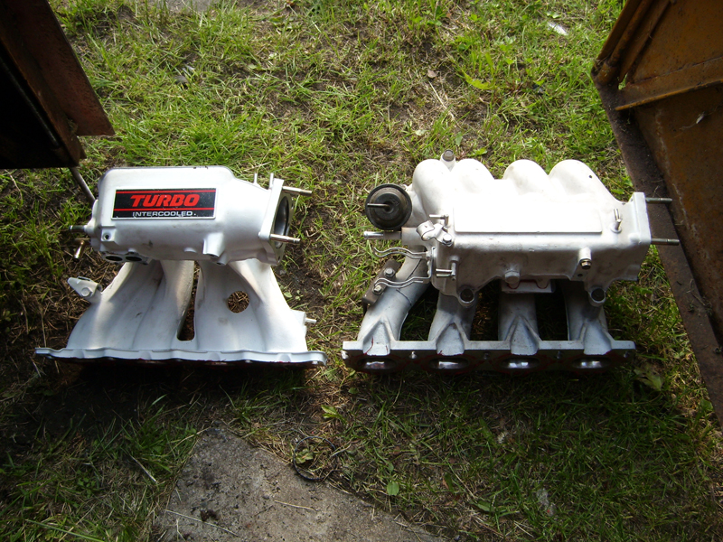

Pora na mały update (być może ostatni)
W miedzy czasie zregenerowałem zaciski z M6, a Waldii wrzucił nowe łożyska w piasty:
Na swoje miejsce wrócił ori kolektor z GT ogołocony z VICSów, co spowodowało że moc wróciła i auto na 0,5 bara jechało podobnie jak na kolektorze z GTRa na 0,8 :D. W wolnym czasie poczytałem trochę o zasadach budowy kolektorów ssących i porównując oba kolektory uważam że nie jest on dobry do budowania mocy przy wysokich obrotach.
GTR posiada małe plenum, a runnery są wykonane z cienkich rurek.
GT posiada duże plenum i znacznie grubsze runnery.
Z tego co zostało wcześniej powiedziane i z tego co się doczytałem to można powiedzieć, że kolektor z GTRa nie nadaje się do uzyskiwania mocy przy wysokich obrotach, w teorii powinien on poprawić reakcję na gaz ale ja tego nie zauważyłem.
Porównanie runnerów:
Rozmiary plenum:
Wygląd pod maską na chwilę obecną:
I teraz największy kartofel czyli kolejny raz pękł mi kolektor.
Przypuszczam że runnery dostały po pupie podczas wybitych poduch silnika, a teraz to sie tylko pogłębiło ale tak czy siak wnerwia mnie straszliwie robienie czegoś po kilka razy tak więc na dzień dzisiejszy projekt jest dla mnie skończony i najprawdopodobniej będzie rozebrany na części i sprzedany.
