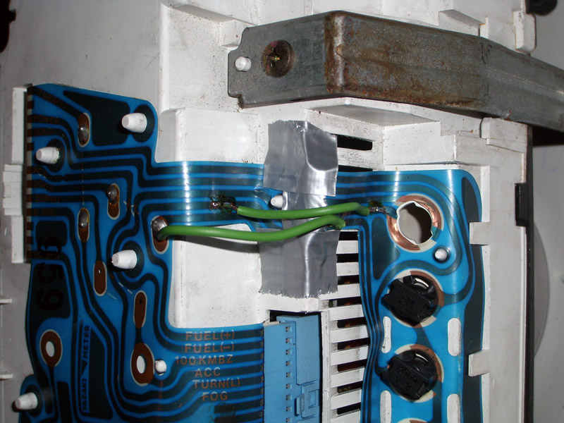

– Na koniec najlepsze czyli zegary z Eunosa 100 <czarodziej> (podziękowania dla trzydziecha który podesłał mi link do ogłoszenia)
Kilka przewodów trzeba było przełożyć co by zegary działały tak jak trzeba ale jestem coraz bliżej. Polutowałem ścieżki od wskaźnika otwartych drzwi oraz rezerwy:
trochę silvertape co by taśma się więcej nie łamała:
Niestety wskaźnik otwartych drzwi dalej nie działa ale się nie poddaje :D
