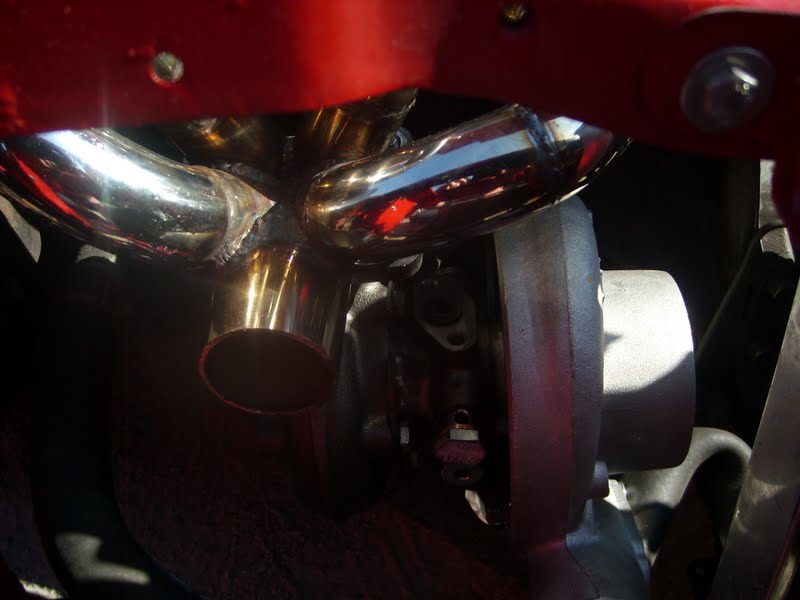

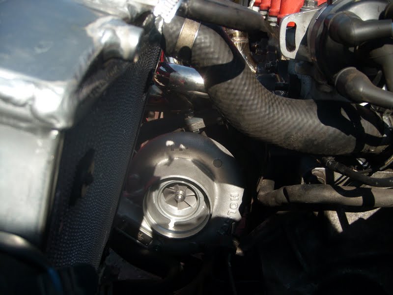

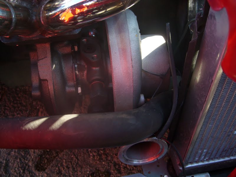

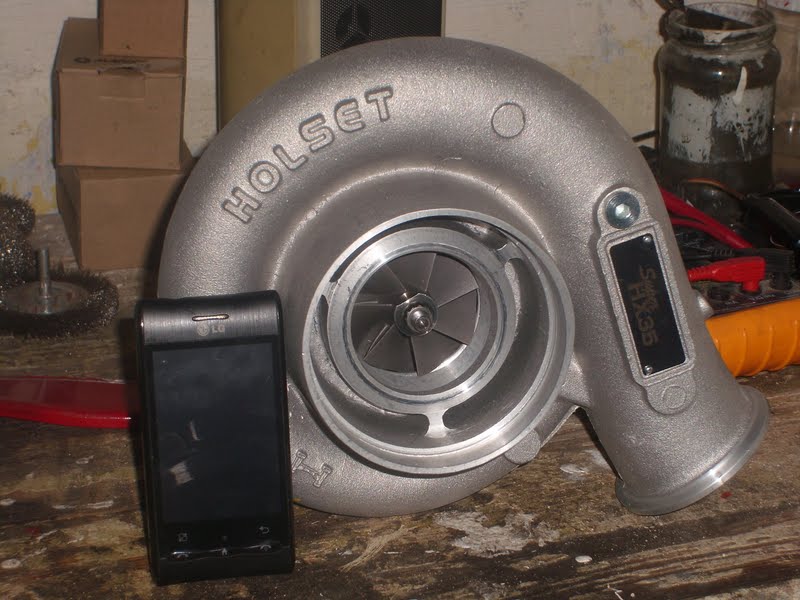

W aucie zaszło kilka zmian znaczącą wpływających na moc, a mianowicie pod maskę wpadł Holsecik <serduszka>, wydech przelot 2,75" na 2 tłumikach, screamer w glebę <serduszka> . Na chwilę obecną nie mam za dużo zdjęć ale wrzucam to co mam.
Powiem tylko że auto wystrojone na 0.45-0.5 bara wygenerowało 230KM a wrażenia z jazdy po prostu nie do opisania. Jak Holset zacznie pompować to trzeba mocno trzymać kierownicę bo można nieoczekiwanie zmienić pas :D. Odcinka została przesunięta na 7900 i auto ciągnie równo do odciny co niezmiernie cieszy :D Innymi słowy polecam
Pierwsze przymiarki: (ma się rozumieć wąż wodny jest ogarnięty pro, a to co widać to była wersja tymczasowa za czasów NA)
Przygotowanie pompy DW200:
