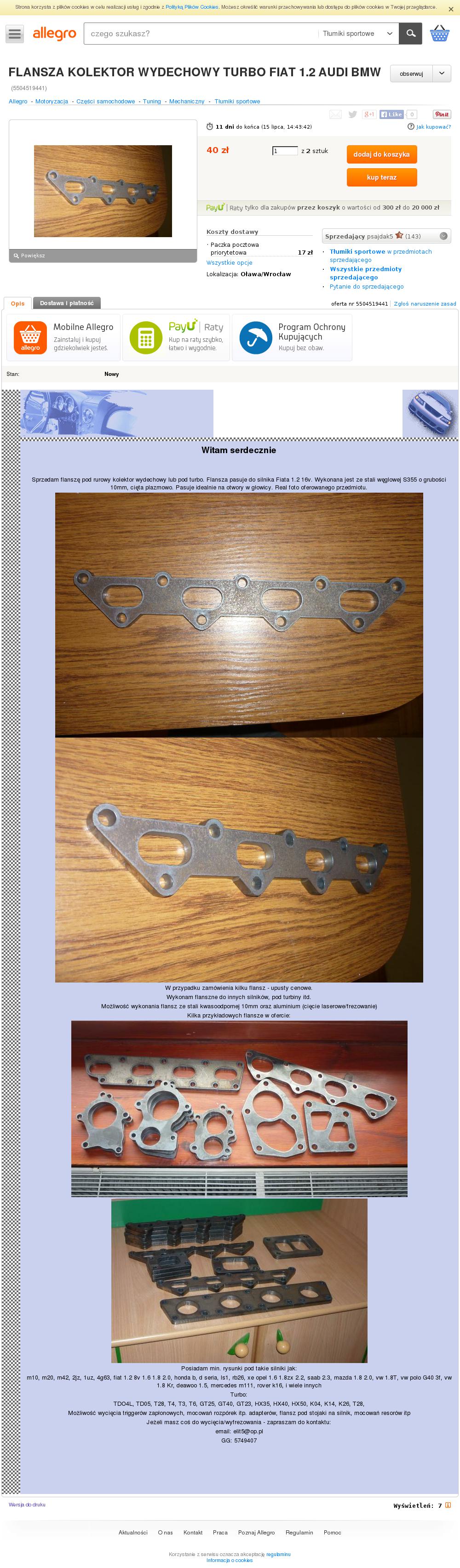

Ulalal teraz kolektor to będzie pancerny, gdzie kupowałeś flansze do kolektora mają już gotowy rysunek ? potrzebuje do 2,0
Od: 26 mar 2005, 00:26
Posty: 2390 (0/2)
Skąd: Sandomierz
Postprzez tekkenfan » 4 lip 2015, 11:08
Do BPeka tak, do FE nie wiem.
http://allegro.pl/flansza-kolektor-wyde ... 19441.html
