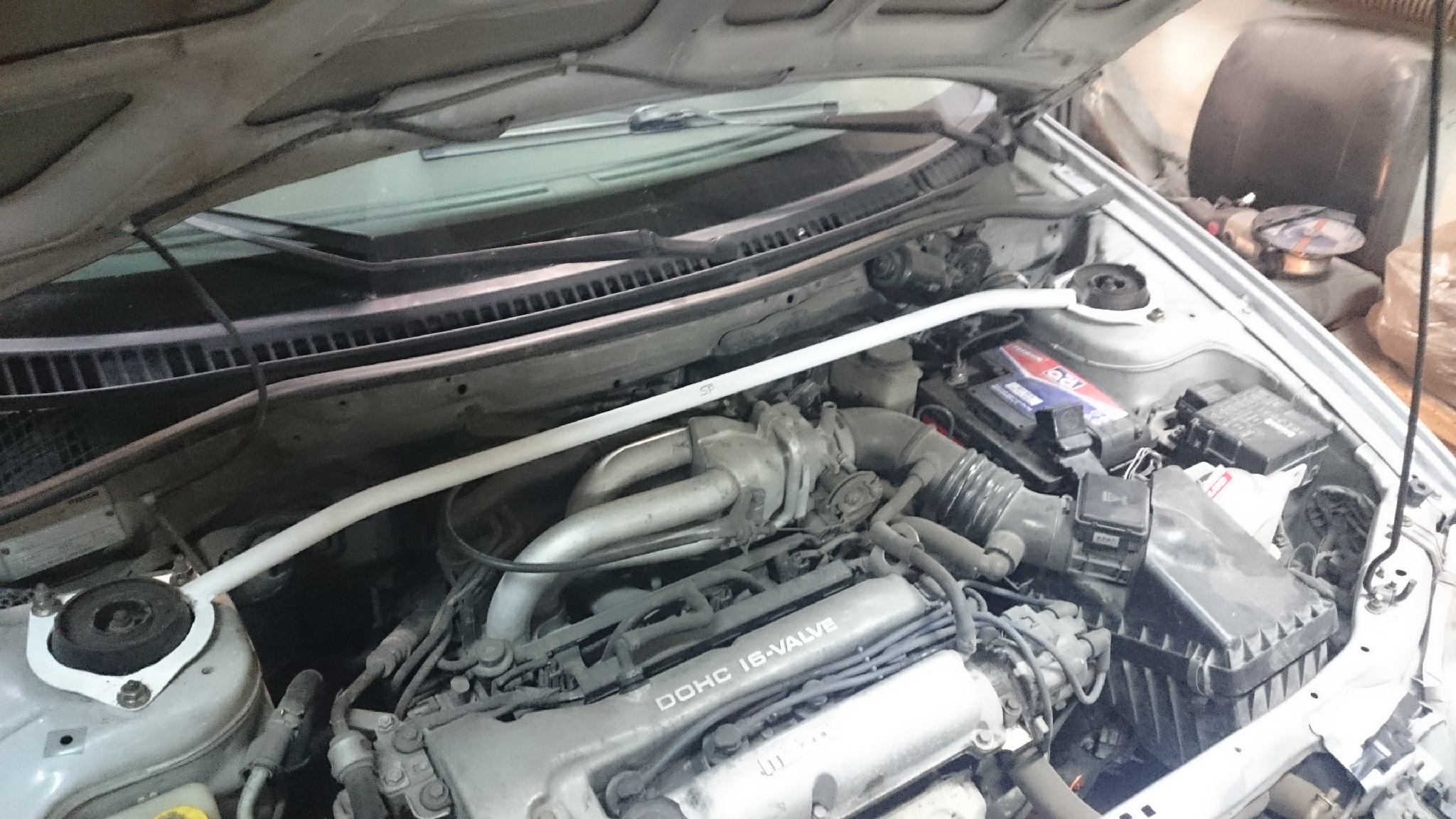

-Rozpórka przód Homemade v2.1 "Skurw Performance by SP Customs"
-Rozpórka tył Homemade v1.0 "Skurw Performance by SP Customs"

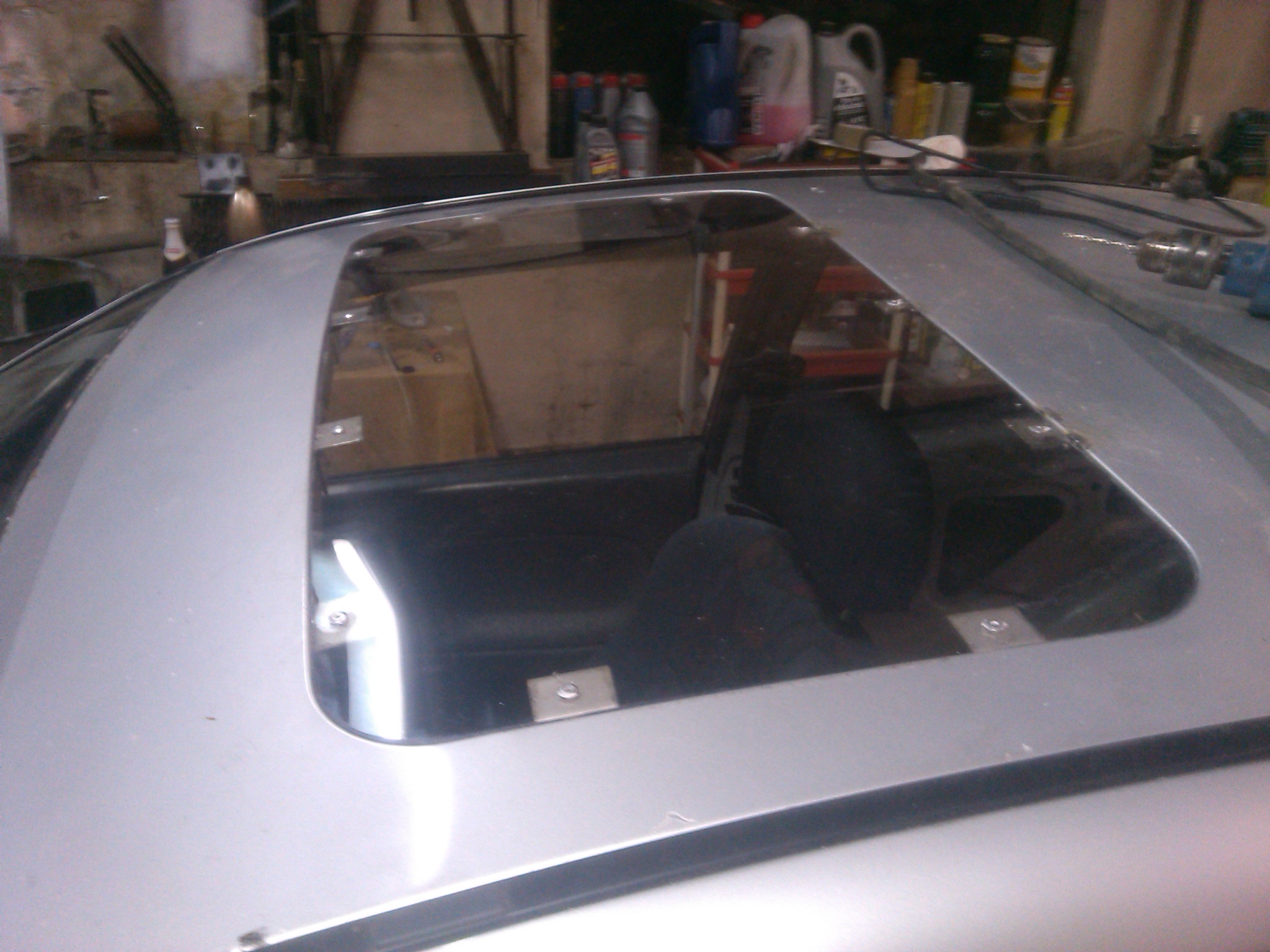

-Demontaż szyberdachu i poliwęglanowa wstawka zamiast niego

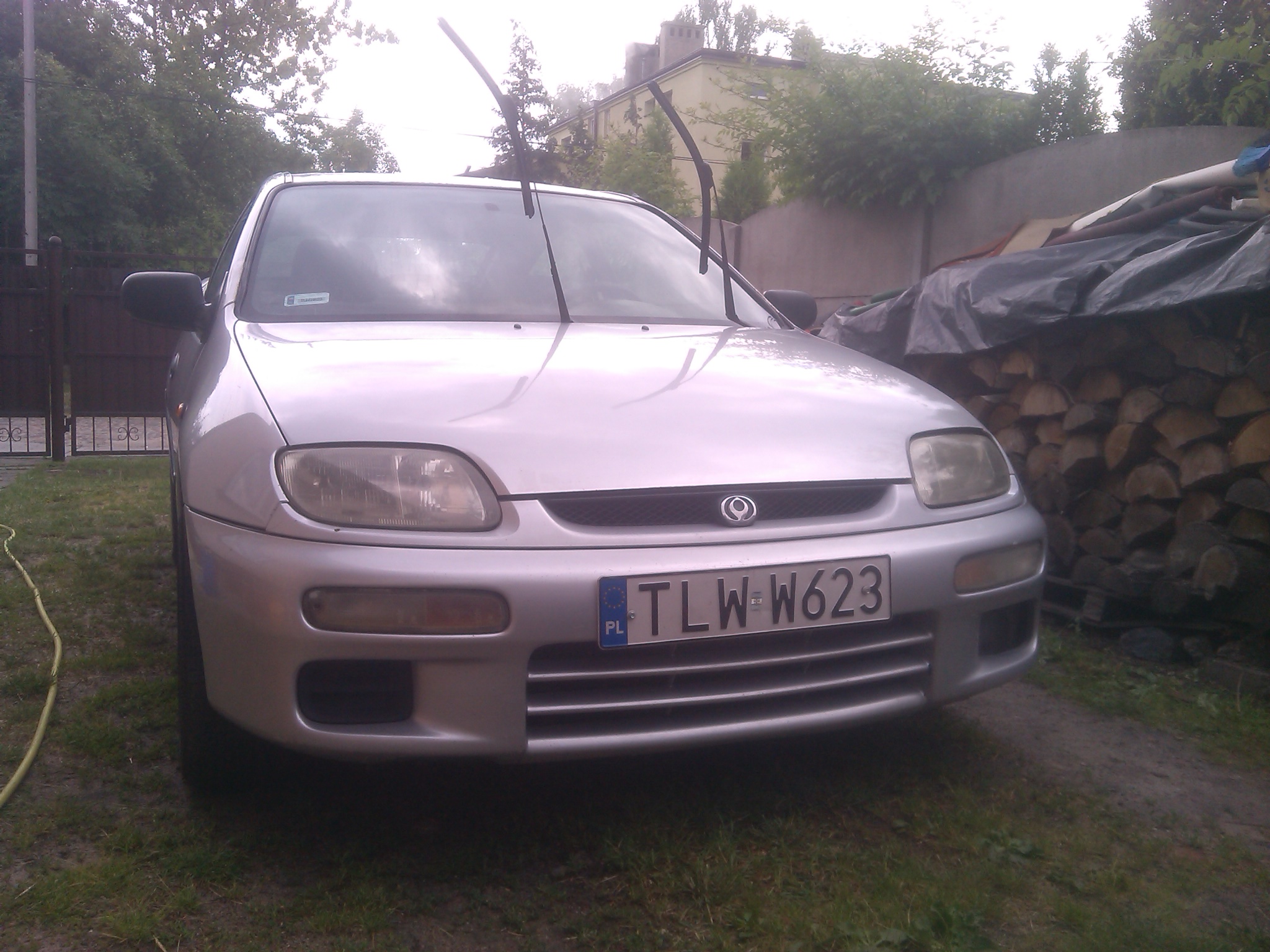

Tak samochód wyglądał niegdyś.

Łatka za szyber
Rozpórki spawane pod wymiar, mierzone na uniesionym samochodzie. Potwierdzam, jest różnica w rozstawie kielichów w zależności czy samochód stoi na kołach czy na lewarkach.

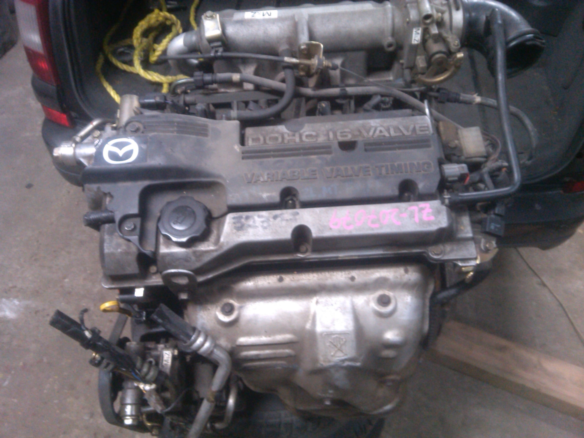

Swap wkrótce, zaczynamy jeszcze w czerwcu. Mam do niego kompa, wersję od A/T ale podobno to nie problem, o ile wybierak ustawi się na N. Na wersję od manualnej skrzyni nawet nie liczę, tych ecu już praktycznie nie da się dostać, ten który mam kupiłem z Cypru. Z tego co udało mi się zorientować to wiązka w dużej mierze będzie pasować od Z5, resztę będę dorabiał. Dorwałem manual workshop do bj, z opisem prawie że wszystkiego łącznie z ZL-VE i schematami elektrycznymi. Szkoda tylko że książka jest po rosyjsku, na zasadzie skanów, więc teraz w wolnych chwilach siedzę z oprogramowaniem OCR i translatorem, strasznie nudna i męcząca robota. <spie> Jak ktoś jest zainteresowany to mogę podesłać plik, a jak troche potłumaczę to nawet po części po polsku <faja>
A tu mój skarb
ZL-VE

ZL-VE to mix ZL i ZM. Dokładniej mówiąc to takie ZM o krótszym skoku tłoka, doprężone, z wałkami od Miaty 1.6 120hp i wariatorem na wałku ssącym sterowany ciśnieniem oleju przez solenoidę.. Praktycznie wszystkie części da się dostać poza tymi stricte od S-VT. Nawet uszczelka pod pokrywę zaworów pasuje od ZM <lol> Ponadto, nie ma zmiennego wzniosu zaworów czyli zapewne jest bezkolizyjny jak pozostali bracia z rodziny. Zaczynam się nawet zastanawiać nad wałkiem wydechowym o innej charakterystyce, ktoś próbował do ZM wsadzać wałki od czegoś innego?

Ile waży szyberdach z osprzętem?

Postprzez Eklerek323f » 24 cze 2016, 19:03
Trzymamy kciuki za ten projekt :)
mx-3lover łapaj cytat z naszego wątku regionalnego
Plomien napisał(a): Obrazek
Powiem Wam, że wizualnie "dziura w dachu" się sporo powiększyła. Szyber waży dokładnie 15 kilo, to tak jakby wozić koło zapasowe na dachu :|

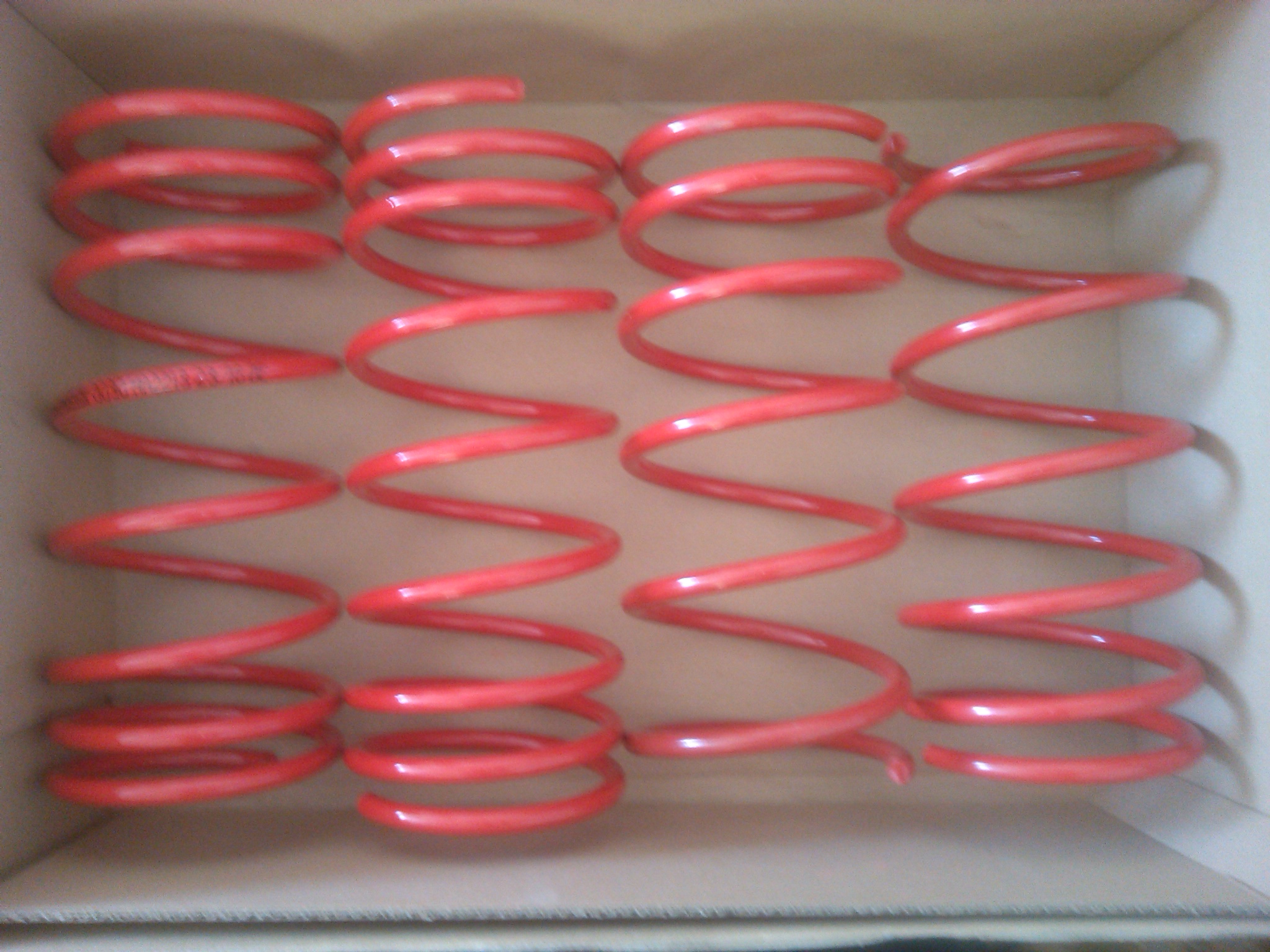

Poza tym przyszły do mnie sprężyny, w najbliższym czasie będę je zakładał. Razem z nimi będę robił camber, może na kolejny spot grupy łódzkiej uda mi się wszystko skończyć ;) Przy okazji sprawdziłem, i rzeczywiście odelżenie samochodu nie pozostało bez echa. Tył stoi co najmniej 3 cm wyżej niż seria, co zaowocowało tzw. positive camber, czyli dół kół schodzi się do środka. Teraz już wiem czemu mogłem zawstydzać wojowników ortalionu w bmw latając bokiem na mokrych rondach :D
Nowe springi
