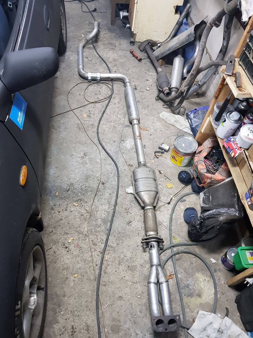

Wrzuciliśmy na samochód taką śmieszną rurkę, z dwoma puszkami. Jedna to tłumik przelotowy w obudowie kata, drugi to tłumik przelotowy "cygaro". Cały zestaw na 2", łączy się z kolankiem poprzez elegancki łącznik elastyczny.
Zdjęcie poglądowe.
Oczywiście, w jeden wieczór nie da się poskładać wydechu, wobec czego rura kończy mi się zanim wydech przechodzi nad belką. Drze mordę niemiłosiernie, i trzęsie całą budą. Przy około 3000RPM i pełnym gwizdku mam masaż fotela. I masaż mózgu. Nie polecam. Generalnie w tym momencie mam na samochodzie dokładnie to, z czego się zawsze nabijałem. 1.5 pod maską a pół miasta słyszy jak odpalam. Oczywiście wpadnie tłumik końcowy, więc ostatecznie dźwięk powinien być ok. Wg "mierników głośności" na androida nie przekracza 82dB na postoju przy odcinie. Nie ufałbym im za bardzo, ale chyba przepisów nadal nie przekraczam.
Przy okazji obmacałem palcem od środka kolanko wydechu, dorabiane mi kiedyś przez "wydechowca". Barwność epitetów jakie mi się nasunęły zachwyciła by po równi wieszczy narodowych, jak i sebiksów spod stadionu. Nowe kolanko musi wpaść. Kropka. Przy robieniu wydechów jest zasada "im bliżej silnika tym ważniejsze". Jest więc możliwe że zrobienie porządnie kolanka odzyskało by już trochę mocy. Tak czy siak obecnie wskaźnik obciażenia LOAD podniósł się o średnio 5pp. Czyli zamiast 75-80% pokazuje 80-85%. Jest progres, ale nadal sporo rzeczy do sprawdzenia.
Nadal mam więc sporo pracy. Będę działał, i zdawał relację.

A ile mniej wiecej kosztował cię wydech? U mnie jest w ogólnie złym stanie, zwłaszcza rury od tłumików i sam katalizator i tak z ciekawości pytam. :–) powodzenia w dalszych planach nad Cetkiem :–)
malina323c
Postprzez Płomień » 22 wrz 2017, 14:03
Rura kolankowa, 2 rury proste, dwa tłumiki, dwa łączniki skręcane, jeden łącznik elastyczny. W sumie 400zł, +30zł za elektrody, + czteropak piwa + sporo roboty. Końcowy póki co zostawiam, ale będę musiał dokupić graty żeby zrobić kolanko, czyli pewnie jeszcze z 40zł bujnę za rurki. Firma Kadex, pisał wcześniej o niej Bartg. Polecam, jednego dnia o 12 zrobiłem zamówienie, następnego miałem graty już u siebie. :)

Zawsze możesz kupić gotowe klocki i złożyć, praktycznie każda rura i tłumik jest do kupienia. Wyniesie Cię to nie więcej niż 600zł za graty (3 elementy + uszczelki + wieszaki) + max 100zł za poskładanie tego do kupy przez mechanika. Mignął mi nawet gdzieś cały zestaw do sedana za około 400zł, myślę że do cetki też by się znalazł.
Jak liczyłaś 2k, to pomyśl nad nowym dedykowanym końcowym ulterem z dwoma końcówkami po obu stronach, dostaniesz go za około 900zł :D

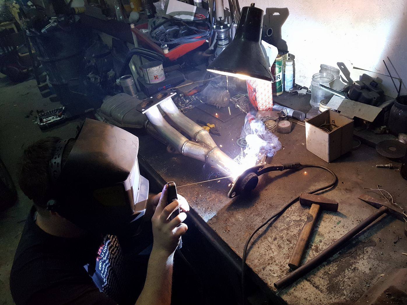

Zrobiliśmy wydech...
Maestro spawania przy pracy
"Kompletny" wydech obok samochodu
Kolanko 2:1 liczone na 6500rpm. Dwa tłumiki przelotowe, jeden w obudowie kata, drugi cygaro. Założone i uszczelnione. Ryczy i buczy, trzeba będzie gdzieś tam kiedyś wrzucić końcowy. Też przelot ofc.

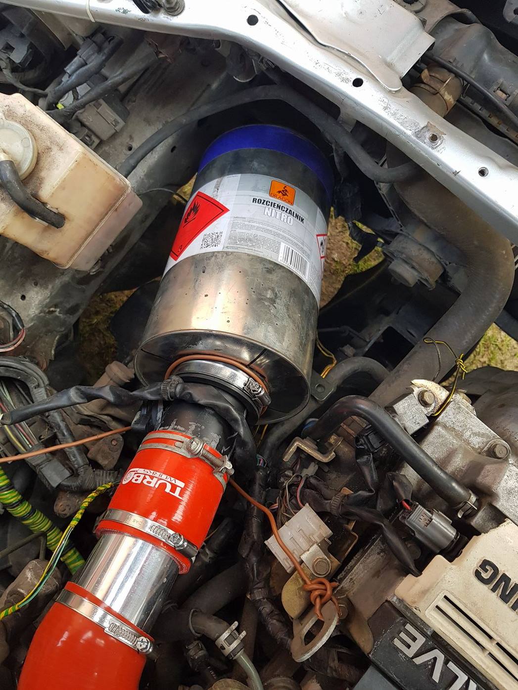

Zrobiliśmy też dolot.
Najpierw było tak:
Ale pucha powietrza była zła, więc ją pociąłem.
Stara pucha filtra od DiTD
Wycięta rura z gniazdem przepływomierza.
Wrzuciłem na koniec zamiast puchy filtr Simota. Sam filtr jednak jest passe, bo ciągnie cieplejsze powietrze. Więc trzeba było ogarnąć airbox. Co tu dużo mówić, jak zobaczyłem ceny airboxów, to mi oko zbielało. Rozejrzałem się po warsztacie i... założyłem do Cetka nitro :D
Airbox za 0zł

Postprzez mx-3lover » 17 paź 2017, 08:30
Mogłeś chociaż usunąć etykietę z puszki, a mocowanie dolotu kupić.

Postprzez Płomień » 17 paź 2017, 10:08
Mi amigo, foto jest dla ubawu :P
Pucha zamocowana do przejazdu testowego. Wieczorem może porobię fotki jak to wygląda obecnie ;)

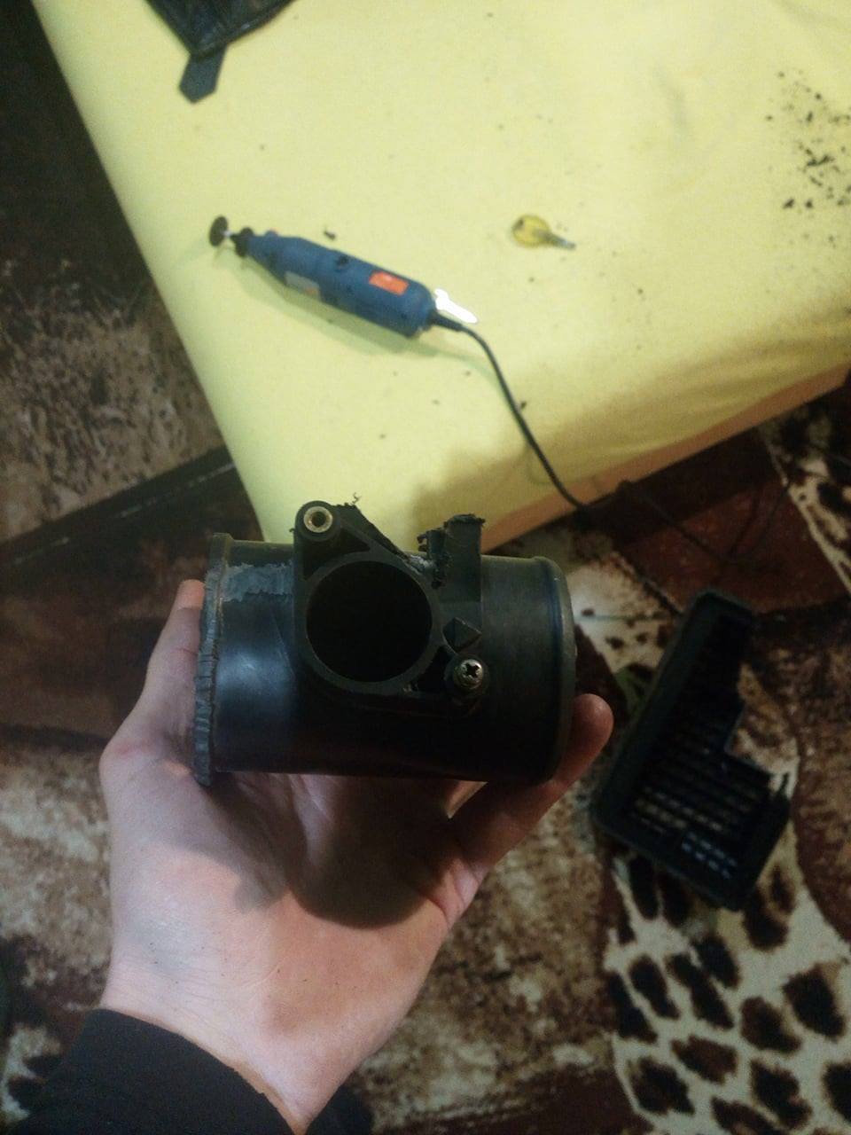

Po 2 Spróbuję zmniejszyć światło rury w której jest osadzony przepływomierz.
