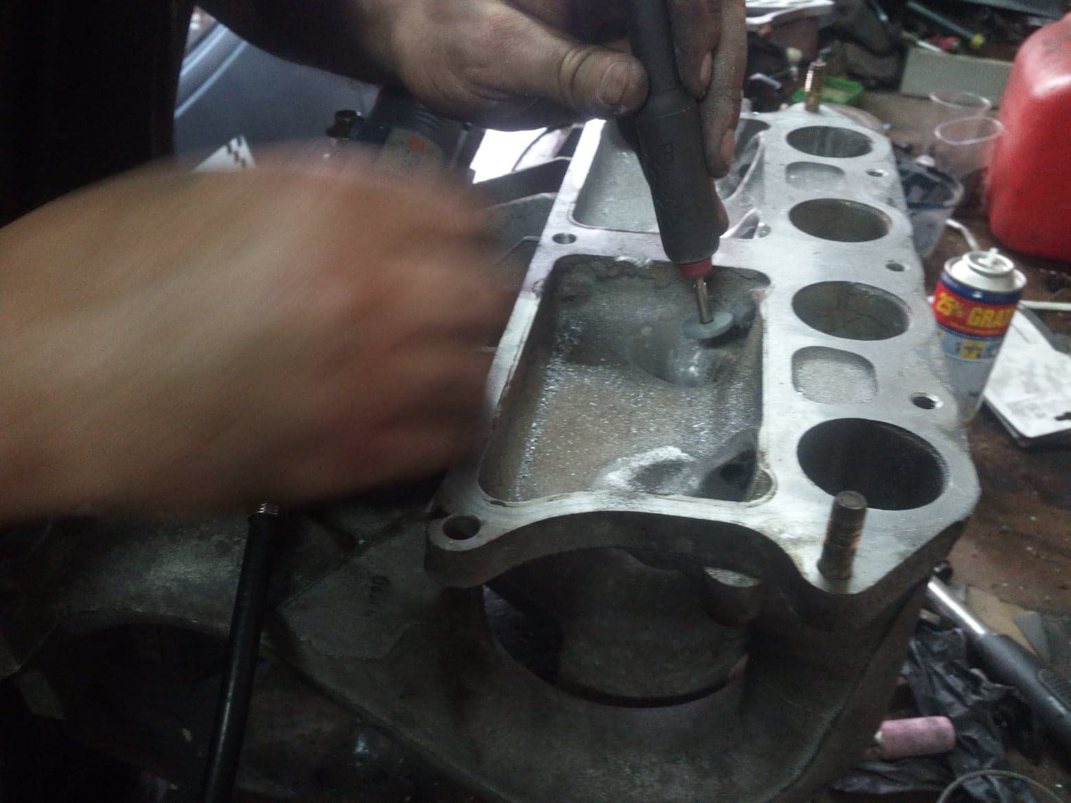

Spirali to może nie. Najlepsza jest piłeczka golfowa: Ale genralnie to trzeba się zastanowić pod jakie zastosowanie ma być silnik przy jakich obrotach ma żyć. Tutaj mimo niby sportowego zacięcia widzę owalne kanały dolotowe w głowicy.

Podane zostały wartości CFM (cubic foot per minute) dla warunków wytworzonych przez urządzenie testujące. Przewagę większą niż błąd pomiarowy wykończenia "piłeczki golfowej" nad gładkim jest dopiero od 11 punktu pomiarowego (275,5cfm vs 272cfm) i wyżej. Przy niższych punktach pomiarowych przewaga jest wyraźnie po stronie wykończenia gładkiego. Co z tego wynika?
Ano na przykład to, że przykładowo mój wykończony silnik, o pojemności 1.6 i 100% efektywności wolumetrycznej (ah, marzenie
) odczuje z tego jakieś zyski dopiero od 6000RPM (liczone z czasów otwarcia wałka). W praktyce nie bałbym się powiedzieć, że realny (nie teoretyczny) silnik dopiero od 6500rpm, a wszystko poniżej to strata.
Dlaczego tak, a nie inaczej? Wykończenie piłeczki golfowej ma zastosowanie do powierzchni mających kontakt z dużymi prędkościami przepływu. A jeśli dobrze pamiętam, to w ostatnich dniach mocno zmniejszyłem prędkość przepływu wstawiając gniazda zaworowe o większej średnicy i poszerzając kanały dolotowe. Czyli nasze potencjalne zyski z piłeczki golfowej zaczynają się jeszcze wyżej, kto wie, może nawet poza punktem odcięcia zapłonu.

To ja już drugi raz dzisiaj włacze dla Ciebie Marcinie kalkulator...
Przyjmuję załozenie ze kanały maja taki sam przekrój w obu przypadkach.
275 cfm to 7800 litrów na minutę.
Silnik swoją całkowitą pojemność skokową pobiera co dwa obroty wału. Zakładając że efektywność wolumetryczna silnika wynosi 100 %, a na pewno jest niższa, nasz silnik 1.6 pobierze taką ilość powietrza przy 9730 rpm...
Cóż, zakładajac że zawór jest otwary przez 235 z 360 stopni obrotu wału musi pobrać tą ilość w ciągu 235/360 czasu, więc nawet biorąc pod uwagę fazy rozrządu zysk będzie najwcześniej przy 6350 rpm,
zakładając ze VE jest 100%,
a nie jest,
jest nizsze,
czyli zysk bedzie przy wyższych obrotach.
Przykro mi Płomieniu pomyliłeś się... o 150-350 rpm...

Cholera, sorry, jest błąd w obliczeniach.
Przyjałem że silnik musi pobrać 275 cfm, owszem silnik tak, ale przecież tu mówimy o przepływie na jednym cylindrze który jest 4 razy mniejszy...
Czyli piłeczka golfowa da efekty przy 25400 rpm.

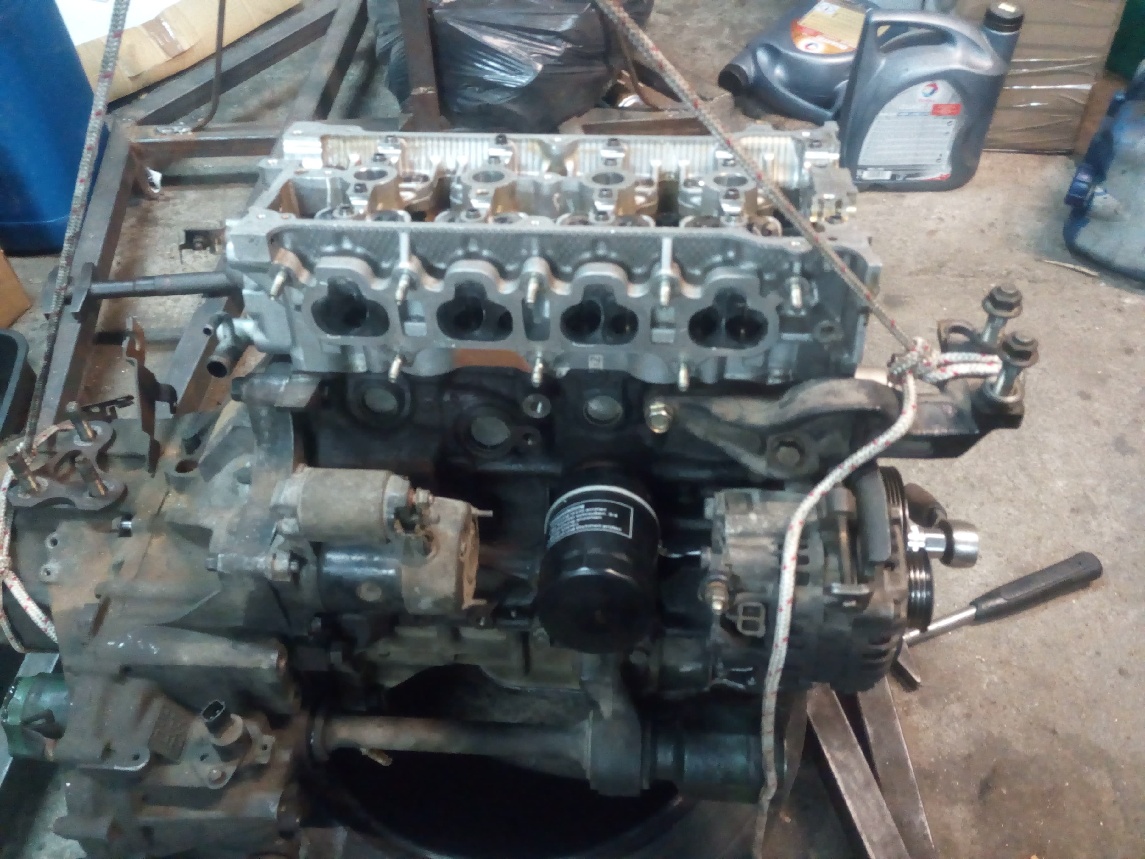

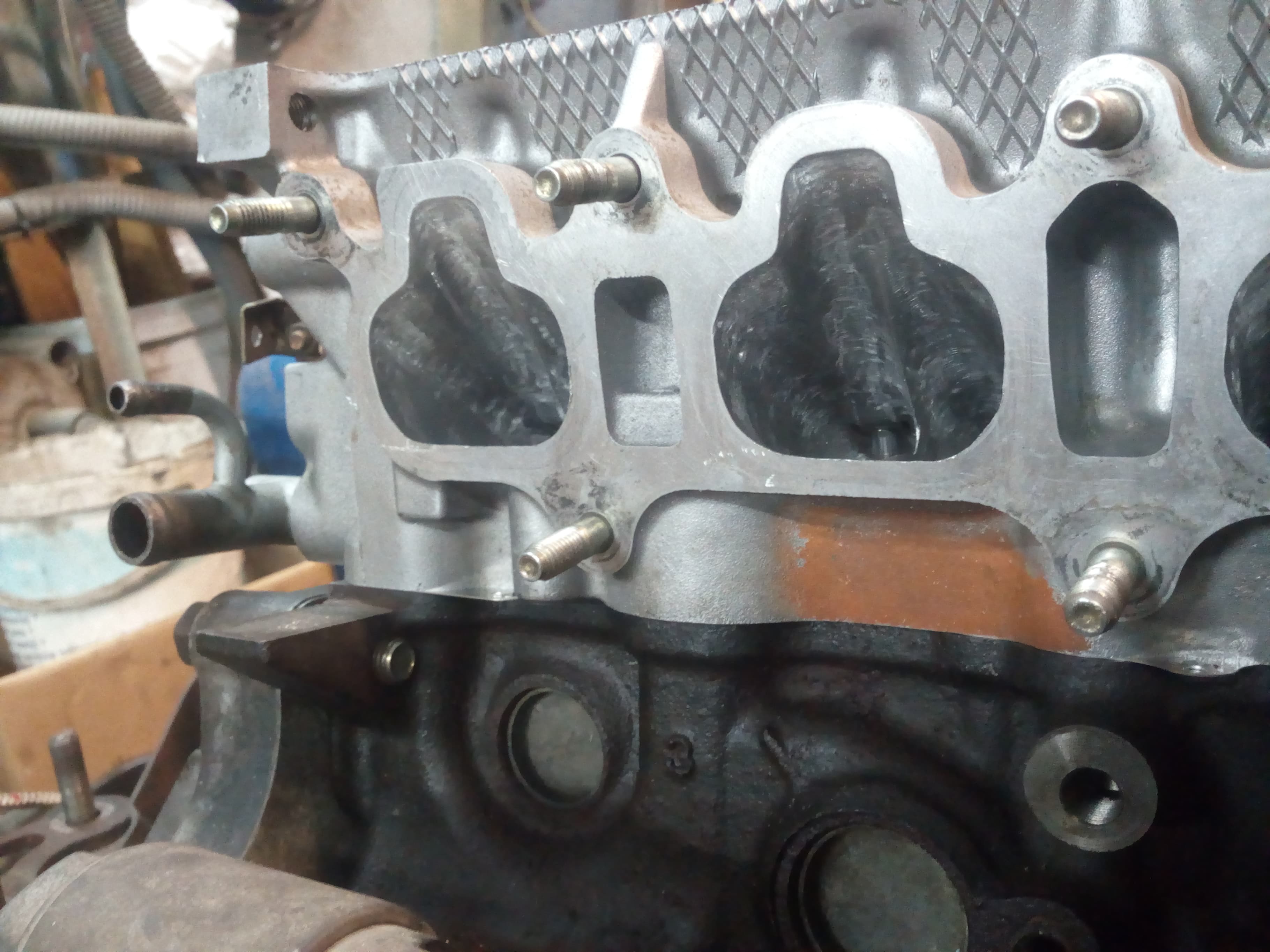

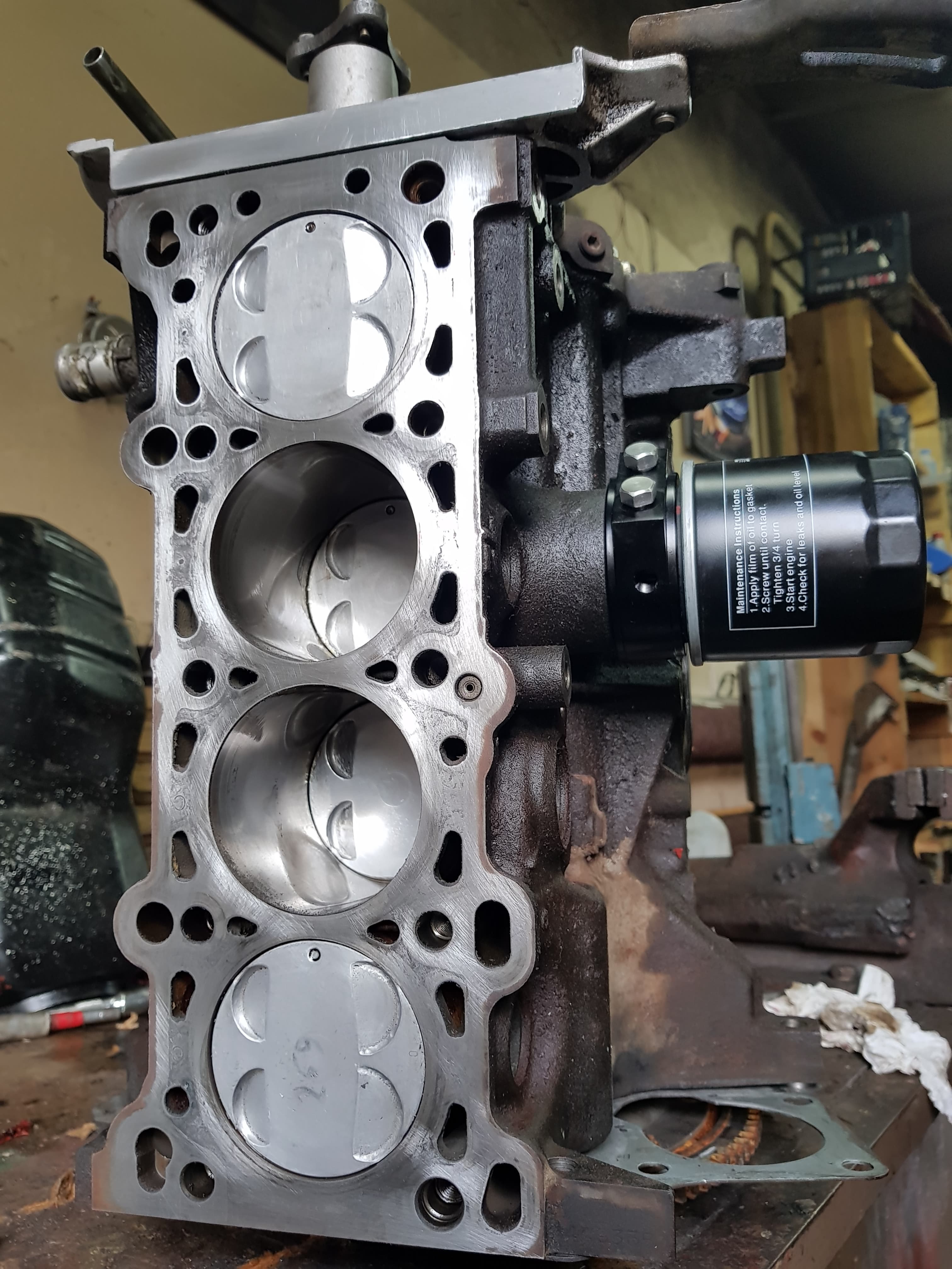

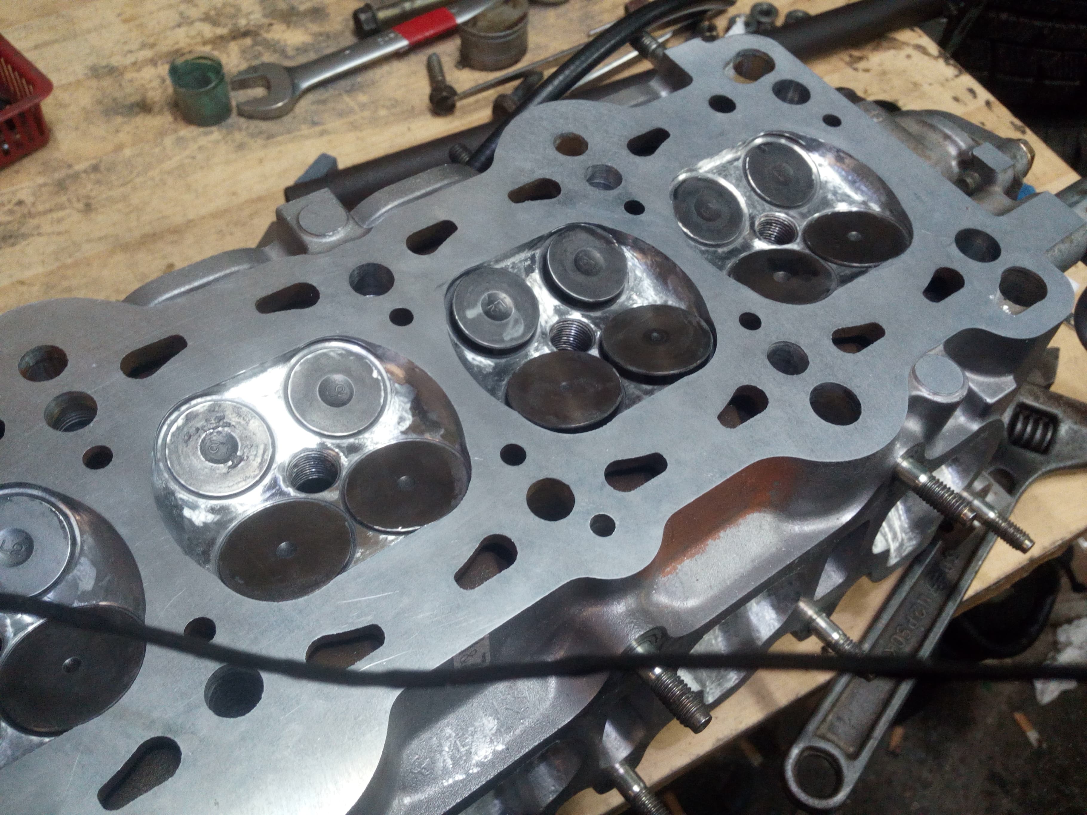

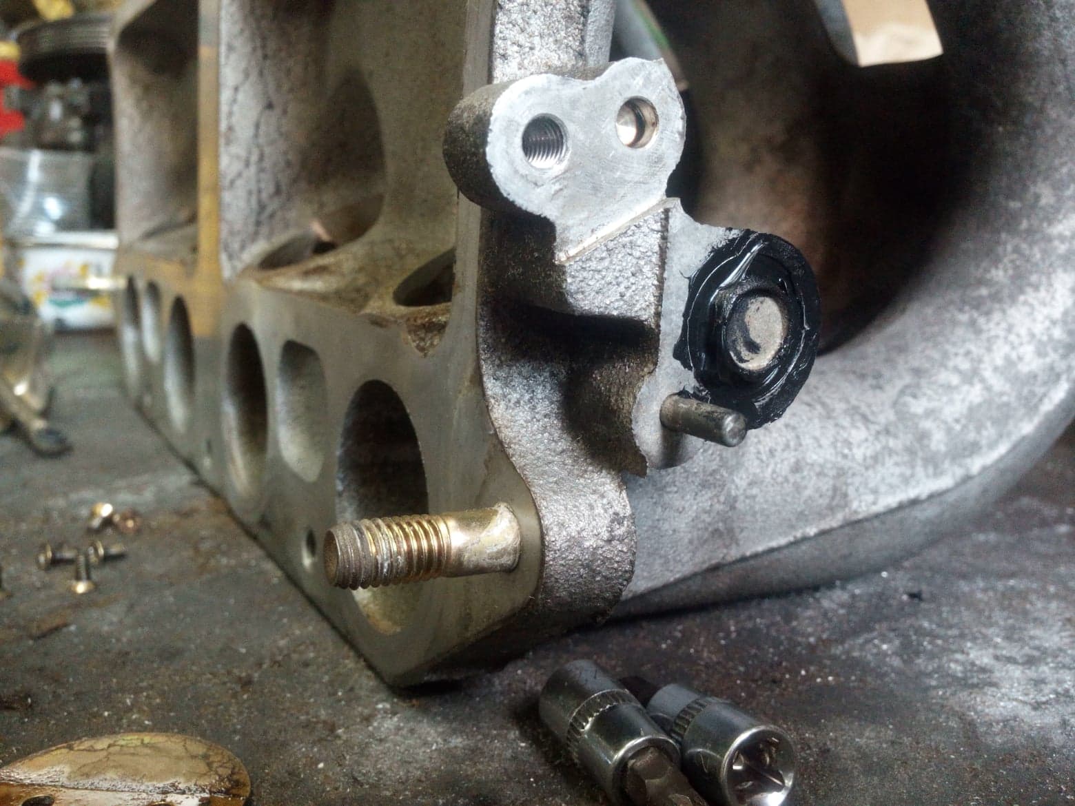

Kolejny dzień, kolejne punkty na liście odhaczone.
Dół silnika złożony, gotowy do przyjęcia głowicy. Wszystko siadło tak jak siąść powinno. Poza tym co było na poprzednim silniku, wpadł większy filtr oleju z podkładką/adapterem do podpięcia czujników. Większy filtr to większa pojemność, większa powierzchnia filtracji, mniejsze spadki ciśnienia. No i pojemność układu się ciut zwiększy, o tyle co zostaje w filtrze po zgaszeniu silnika.
Głowica cały czas in progress. To żaden fejk, że porządna obróbka kanałów to kilkadziesiąt godzin. Całe szczęście już powoli kończę. Wszystkie prowadnice dolotowe ścięte, prawie wszystkie kanały powiększone i ukształtowane. Prowadnice wydechowe są nietknięte, a kanały liźnięte.

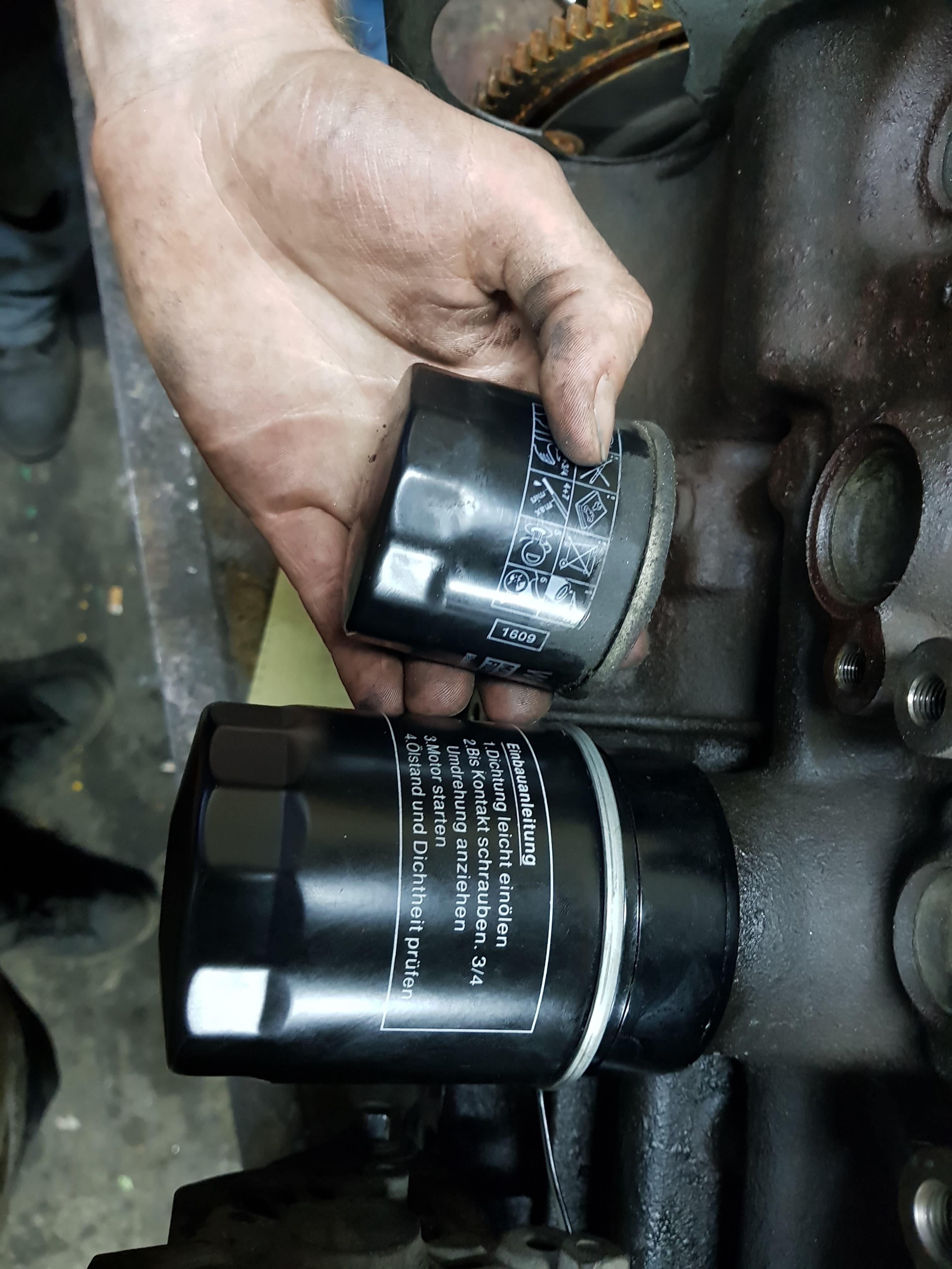

No właśnie sam się zastanawiam nad chłodnicza oleju ze starszej wersji BPeka ,tą pod filtr oleju co idzie do niej płyn chłodniczy.Pyanie-csy ta śrubę na którą się przykręca filtr zmieniłeś na dłuższą?Czy seryjna wystarcza długością jak dajesz dodatkowo podkładkę? Ja chcę podkładki uniknąć ,dużo przypadków nieszczelności się zdarza.Temp oliwy będę brał z głowicy,a ciśnienie dam trójnik tam gdzie seryjny czujnik.
Myślałem nad chłodnicą oleju, ale najpierw zobaczę czy jest to potrzebne. Tak się szczęśliwie zdarzyło że moja chłodnica wody jest od AT, ma wbudowaną chłodnicę oleju, więc wystarczy tylko sprytnie pociągnąć węże.
W zestawie z podkładką dostałem adapterki które robią jednocześnie za mocowanie podkładki do bloku, i filtra do podkładki. Można taki dyngs spokojnie kupić osobno, gwint M20x1,5 i tyle. Seryjna absolutnie nie wystarczy.
Tak sobie teraz pomyślałem – głowica jest najgorętszym miejscem w silniku (zaraz po tłokach), więc tam olej też będzie miał najwyższą, chwilową temperaturę. Nie zastanawiałem się nad tymi kwestiami wcześniej, ale chyba najbardziej miarodajne jest branie temp zza pompy oleju, czyli filtr. W sumie to bardziej nas powinno interesować jaka temperaturę ma olej pompowany do panewek, a nie jaki spływa do miski.

Dobra, szybki krótki up bo zostawiłem Was bez wieści.
Obrabianie kanałów frezem na dremelka (pilnik obrotowy) pozostawiło w kanałach małe Aleppo. Albo Drezno jak kto woli, tyle że bez ognia i śmierci. Pobojowisko się zgadza. Wyciągnięcie tego na prosto zajęło mi tonę czasu, a i tak nie udało mi się wyciągnąć wszystkiego. Planowany umiarkowany bigporting zrobił się męskim bigportingiem. No cóż, pierwszy raz pracowałem tym narzędziem, wcześniej bawiłem się kamieniami.
Kanały wydechowe zostały zgodnie z planem delikatnie objechane, zebrana wierzchnia warstwa i troszkę poprawione przy gniazdach. Same gniazda też ciut rozorałem, –/+ 0,5mm czyli symboliczne, żeby zrównały się z kanałami.
Pod sprężynki zaworów wydechowych zostały docięte dodatkowe podkładki 0,5mm. Niby niewiele, ale przy wzniosie zaworu poniżej 9mm powinno zrobić różnicę.
Przypominam, że na zaworach dolotowych wcięcie na zapinki zostały wykonane 1mm niżej niż fabryczne, więc tam sprężyna jest naciągnięta jeszcze mocniej.
Sprawdziliśmy temat kolizyjności.
Podczas normalnej pracy, jak i przy maksymalnym przesunięciu fazy nie ma problemów, jest jeszcze około 1,5mm zapasu przy rozrządzie przestawionym o ząbek, czyli ciut więcej niż przestawia wariator.
W przypadku zerwania paska nie ma co się oszukiwać, wszystko pier###nie. Silnik przestał być bezkolizyjny. Żeby pozostał musiałbym wyciąć pół denka tłoka. Mówi się trudno, poza Mazdą praktycznie wszystkie silniki są kolizyjne, a ludzie jakoś żyją. Tym bardziej że zrobiłem strokera, przez co raczej nie będę kręcił go wyżej niż kręciłem.
Teraz już tylko uzupełnić fotki, złożyć wszystko do kupy i docierać.

Wygładzenie komory spalania – gotowe. Głowica siedzi na bloku. Jeszcze tylko uzbroić wałki, rozrząd i hop do budy. Akurat jest wolna środa, więc auto powinno jeszcze w środę pojechać o własnych siłach.
Pod światło widać najmniejsze nierówności, ale spokojnie, to tylko efekt zdjęcia.
Za to komory spalania w głowicy świecą się aż miło.
No i wszystko w kupie.
Przy okazji, wesoła inwencja twórcza Piohruna umożliwiła nam poprawienie także kolektora dolotowego z ZMa. Foto i opis niedługo

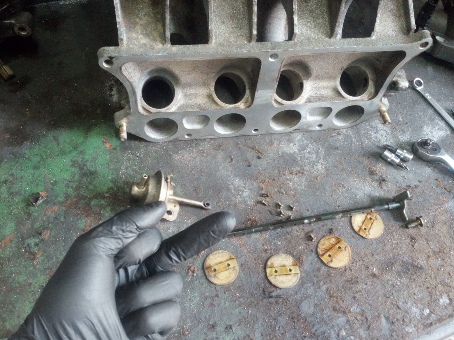

Kolektor od ZMa Część 1
Jak już nadmieniłem, VICS nie jest mi potrzebny. Wariator załatwia wszystko dużo lepiej. Jedyna możliwość gdzie mógłbym zrobić użytek ze zmiennej długości kolektora, to sytuacja w której silnik tak bardzo stukałby w średnim zakresie, że trzeba by go było przydusić. Póki jednak nie jestem zmuszony do tak drastycznych działań, VICS jest dla mnie tylko ograniczeniem przepływu, więc musi nas opuścić.
VICS działa w dość zabawny sposób. Posiada dwie (trzy) komory.
Jedną, zaraz za przepustnicą, od której odchodzą długie kanały.
Drugą, która jest dzielona na dwie niezależne sekcje, w której znajdują się zawory motylkowe, otwierające przepływ na skróty, mniej więcej w 2/3 długości kanałów.
Sporo można zarzucić wykończeniu, wejście na krótkie kanały ma paskudną krawędź, kiedy wejście na długie jest ładnie ukształtowane w trąbkę. Czyli w jednym miejscu można było zrobić dobrze, ale w drugim już nie?
Kolejna sprawa to faktura. Zwykły odlew, chropowata powierzchnia z artefaktami odlewniczymi. Mamy koncept jak tą powierzchnię wyrównać, info w następnym poście.
Póki co ogarnięte zostały wejścia do kanałów, ukształtowane na "trąbkę". To wszystko są mody które nie zmienią charakterystyki, ale poprawią przepływ.
Sam koncept otwierania dodatkowego wejścia w 2/3 długości jest dla mnie ciekawy, powietrze w większości wybiera sobie oczywiście krótszą drogę, ale część nadal podróżuje długimi. Rozmywa to falę ciśnienia, która wydłuża się w czasie, ale ma zmniejszoną amplitudę (moc). Rozważam zaślepienie długich kanałów, żeby wzmocnić ten efekt.
Druga sprawa to dzielona komora przy krótkich kanałach, a w zasadzie dwie – po jednej na dwa kanały. Działa to podobnie jak wydech 4-2-1, ale w dolocie – wprowadza dodatkowy rezonans, kosztem siły pierwszego. Zastanawiam się nad połączeniem tych komór.
To są już mody które poważnie zmienią charakterystykę pracy kolektora dolotowego, ale będę je robił dopiero po złożeniu i sprawdzeniu silnika, tak żeby wiedzieć które rozwiązanie jest lepsze. Teoretycznie, wszystko co wyszczególniłem powinno działać in plus w temacie mocy w wysokich partiach obrotów, ale chciałbym mieć możliwość weryfikacji.
Dodatkowo, kupę czasu zajęło nam przymodzenie rolki i napinacza rozrządu. Głowica splanowana o 1,5mm "wydłużyła" nam pasek o 3mm, więc seryjne rozwiązanie było mocno na styk. Jako że silnik jest kolizyjny, nie mogłem sobie pozwolić na styk, więc trzeba było działać.
