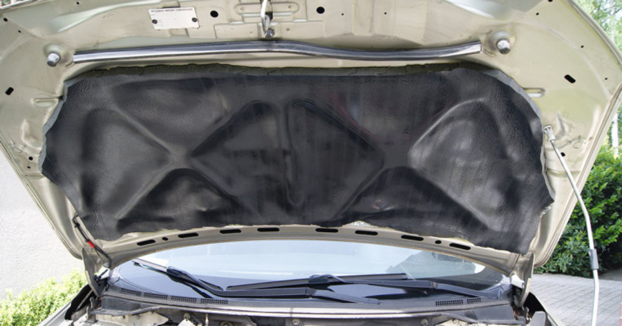

Prace zaczynamy od zdjęcia starego wygłuszenia. Najczęściej trzyma się ono na plastikowe zaczepy, które dość łatwo usunąć przy pomocy kombinerek. Co bardziej przedsiębiorczy użytkownicy mogą spróbować tak zdemontować fabryczne wyciszenie, aby było zdatne do dalszej odsprzedaży, co częściowo zwróci poniesione koszty. Oczywiście pod warunkiem, że znajdziemy kupca.

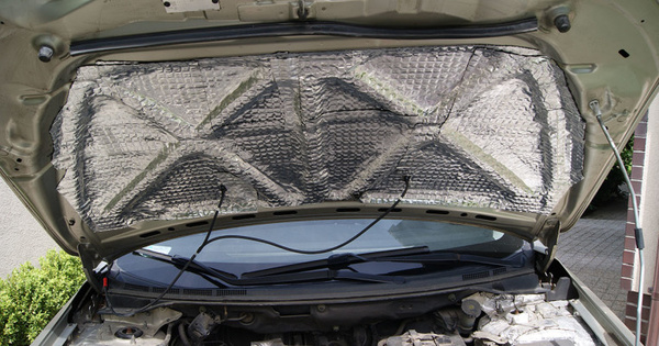

Kolejny etap stanowi przygotowanie wewnętrznej części blachy maski do wyklejania matami. Jest to ważny element prac, gdyż wpływa na to, jak dobrze klej trzymać się będzie podłoża. Nikt nie chce bowiem, aby w którymś miejscu materiały zaczęły się odklejać… Stąd też czyścimy maskę w dwóch etapach. W pierwszym wykorzystamy gąbkę kuchenną oraz ciepłą wodę z detergentem (np. płyn do mycia naczyń). W drugim odtłuścimy blachę przy pomocy benzyny ekstrakcyjnej i czystej ścierki.
Jeśli powierzchnia jest już czysta to znak, że można przystąpić do wyklejania jej zakupionymi matami butylowymi. Materiał docinamy przy użyciu nożyczek do pożądanego wymiaru, a po aplikacji mocno dociskamy, aby w pełni aktywować klej. Szczególną uwagę trzeba przyłożyć do zgięć i nierównych powierzchni, gdzie mata i klej mogą w niektórych miejscach nie dotykać blachy. W razie problemów, dany kawałek można po prostu odkleić i nakleić raz jeszcze. Przy dociskaniu mat może przydać się specjalny wałek, który stanowi zarówno pomoc w wyklejaniu, jak i ogranicza szansę na skaleczenie dłoni ostrymi rantami aluminium wykorzystywanego do wykończenia mat.
Drugą warstwę, po matach butylowych, stanowić będzie pianka trudnopalna. W jej przypadku najlepiej wykleić maskę jednym kawałkiem, aby uzyskać jak najbardziej estetyczny efekt. W praktyce więc warto jeszcze raz wymierzyć maskę i dociąć piankę do danego wymiaru. Następnie odklejamy część papieru zabezpieczającego klej (np. na długości 20cm oraz całej szerokości) i przyklejamy piankę do górnego rantu maski. Dopiero później, konsekwentnie odrywając dalsze kawałki papieru, kontynuujemy wyklejanie mat pianką, uzyskując efekt końcowy.
