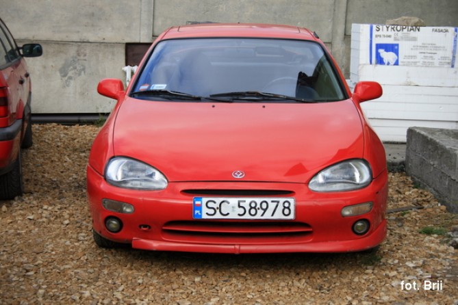

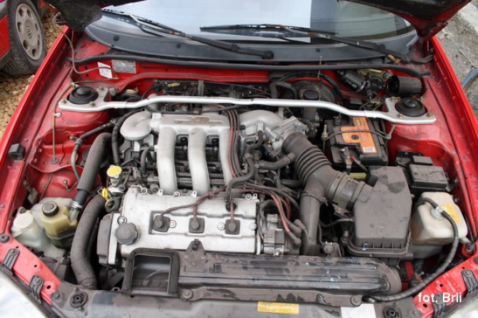

Nadeszła chwila by oznajmić wszem i wobec co się ostatnio działo z moim wozidełkiem.
Jak widać na zdjęciach z początku tematu dbam o samochód i zależy mi na nim bardzo
Z zewnątrz samochód wygląda ok (lubię serię) i jeździł jak dla mnie wystarczająco do póki nie kupiłem Hondy CBR
Każdy właściciel MX-3 napewno przynajmniej raz myślał o poprawieniu osiągów swojego samochodu – by jeździł conajmniej tak jak wygląda
Splot kilku okoliczności pchnął mnie ostatecznie w stronę realizacji marzenia z 2005 roku – zakupu KL-ZE
No i stało się
ZE to jedyna słuszna z ekonomicznego punktu widzenia modyfikacja poprawiająca możliwości MX-3 (najmniej złotych za KM)
Do sprawy modyfikacji postanowiłem podjeść szeroko, ale bralem od uwagę tylko modyfikacje mechaniczne wpływające ogólnie na "performance" (na taki tuning mówi się chyba JDM, jak nie to niech mnie ktoś poprawi) – nie bawię się w tuning optyczny – jeszcze raz podkreślam – seria jest wg. mnie ładna
Plany obejmowały poprawę osiągów nie tylko jeśli idzie o przyśpieszenia stąd następujące modyfikacje (pogrubione wykonano):

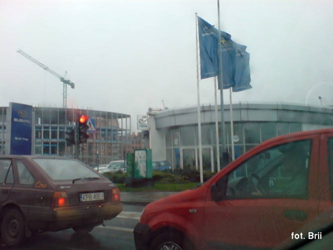

Po drodze widziałem salon Subaru/Mazda – aż chciałem wstąpić, ale czas gonił.

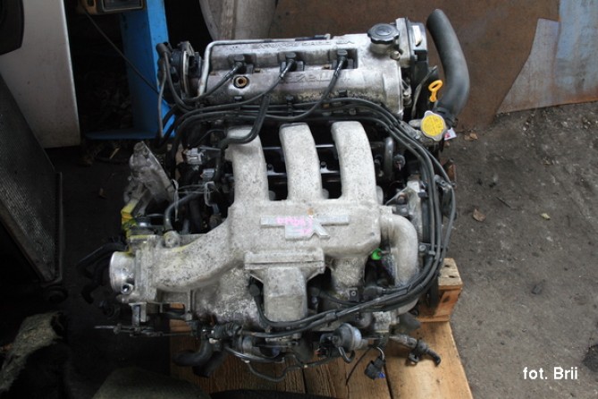

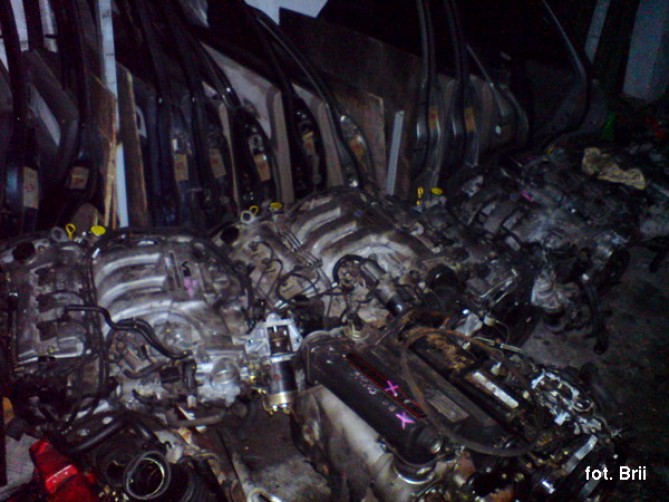

Na miejscu trzeba było wybrać właściwy silnik – wielkie dzięki dla xXx i Smirnoffa (z którymi przegadałem wtedy łącznie ponad godzinę przez telefon) za pomoc w zidentyfikowaniu KL-ZE

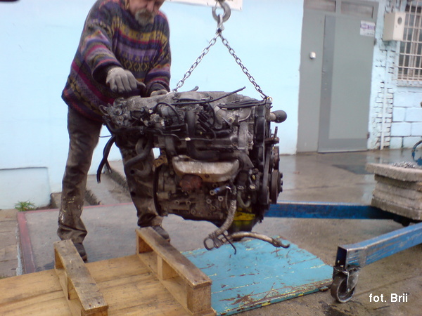

Transporter z firmy POL-CARS – polecić ich muszę za to, że nie raz Naszym klubowiczom udzielili bezinteresownie pomocy doraźnej przy różnych przygodach na Wyrazowie a jeszcze bardziej polecić mogę za doskonałe roboty blacharsko-lakiernicze w dobrych cenach. Nigdy nikt z moich znajomych się na nich nie zawiód

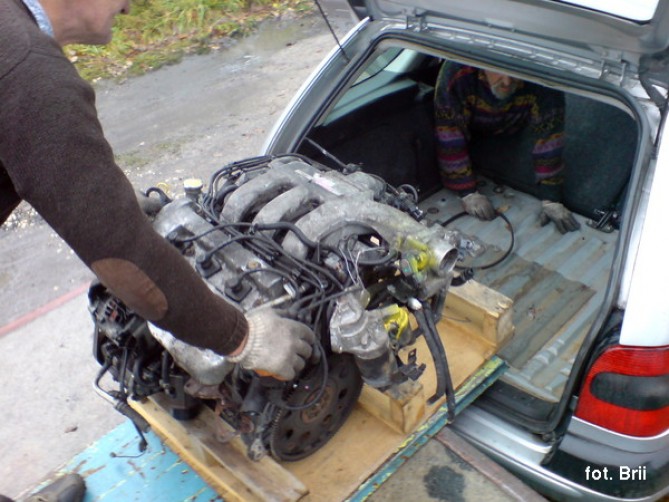

Załadunek nowego serducha – na szczęście przestało padać
Jeszcze tylko pchnięcie i zamocowanie ładunku – tak właśnie powstała najsilniejsza Xara kombii w Polsce – 300KM

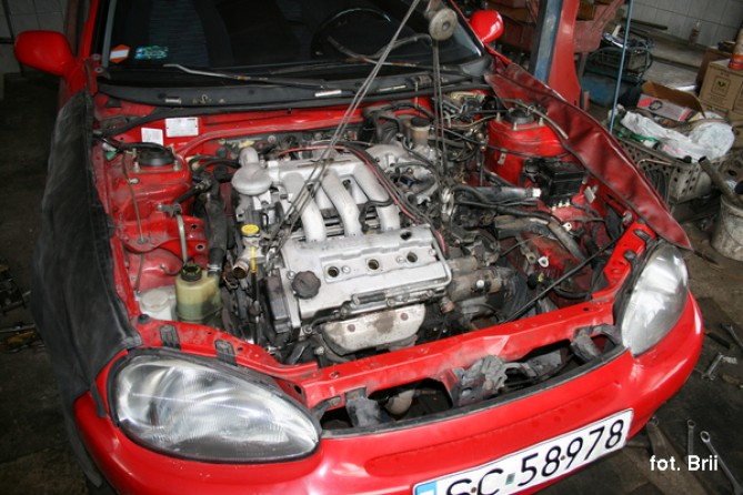

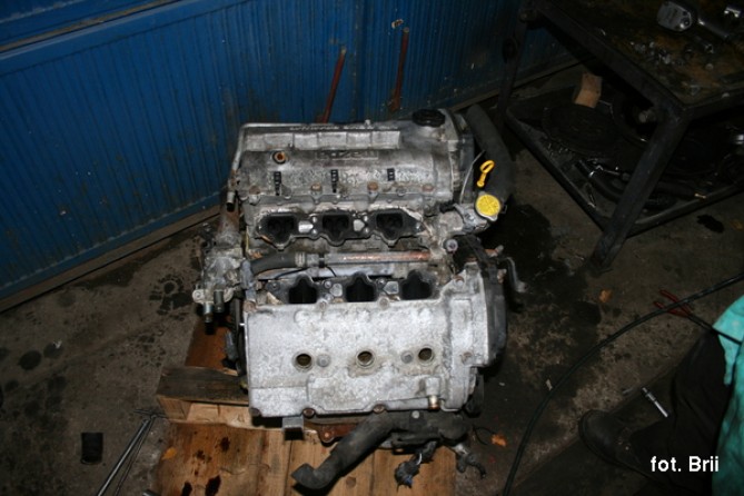

2. Demontaż

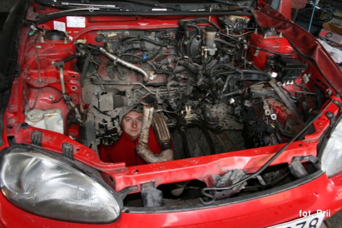

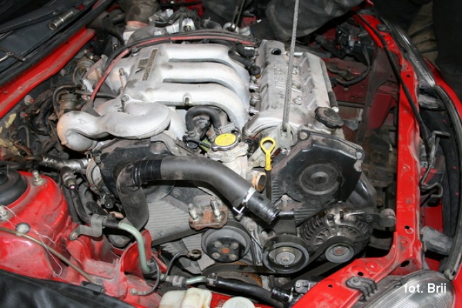

Ostatnie spojrzenie na MXa przed swapem... Bałem się cały czas, że może nie wyjść... Przy okazji – w zimę uszkodziłem nakładkę na przedni zdarzak – do tej pory nie znalazłem, ma ktoś może na zbyciu – proszę o info na PW.
Pamiątkowe zdjęcie K8

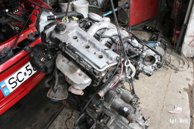

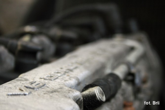

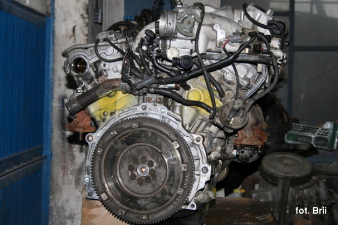

ZE rozładowane – czeka na przeszczep – za ładne może nie jest, ale postanowiłem go nie czyścić do póki nie będzie pewności, że działa jak należy.
Jeszcze jedno zdjęcie ZE

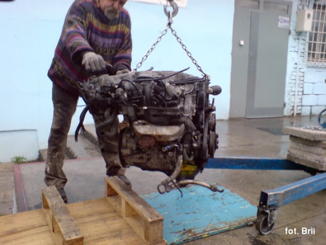

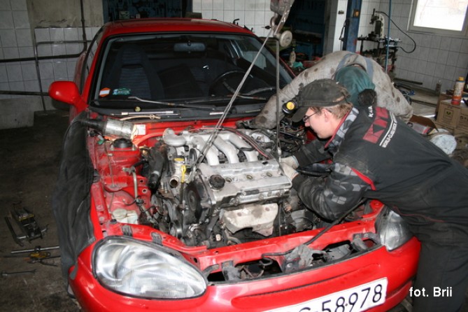

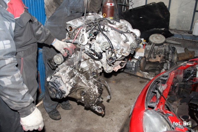

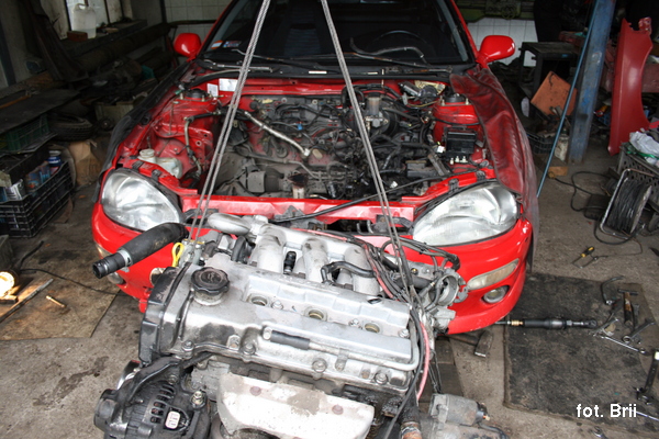

K8 pouzlowane i przyczepione do bloku do wyciągania.

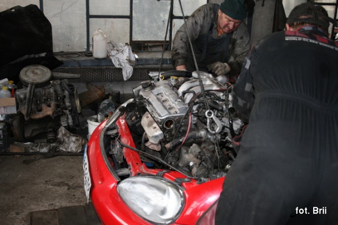

Silnik już ruszony, rozpinanie pozostałych "kotwic".
Już prawie wyszedł

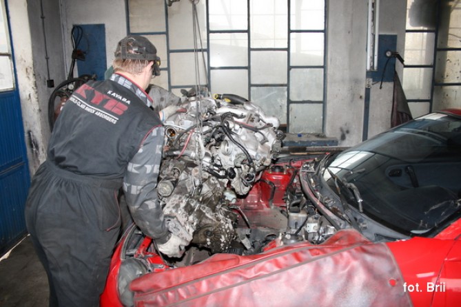

Uwaga na skrzynię – by nie zaczepiła o blachy i ich nie porysowała

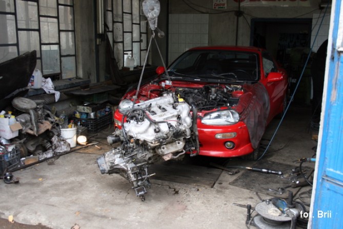

Silnik ze skrzynią już poza MXem.
"Połowa" operacji wykonana
W sumie nie taki mały ten silnik.

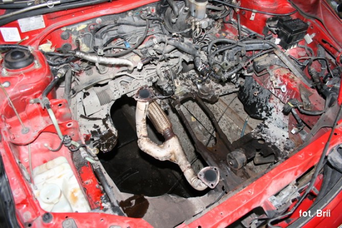

Pusto tu... Te mokre miejsca to ślady po płyna ułatwiających odkręcanie śrub i po oleju ze wspomagania.
Z tamtej strony też pusto

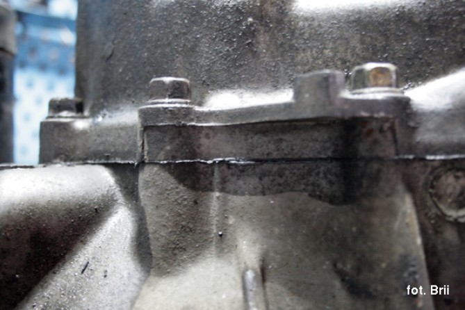

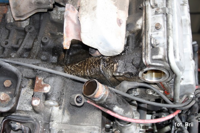

Podczas oględzin starego silnika zauważyłem skąd ubywał olej – aparat zapłonowy nie miał oringu – olej ciekł po bocznej ścianie silnika – nie było tego wcześniej widać. Wychodzi na to, że mój K8 zużywał śladowe ilości oleju (bez oringu zużycie wynosiło 2,5 – 3l/10 000km).

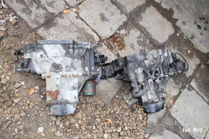

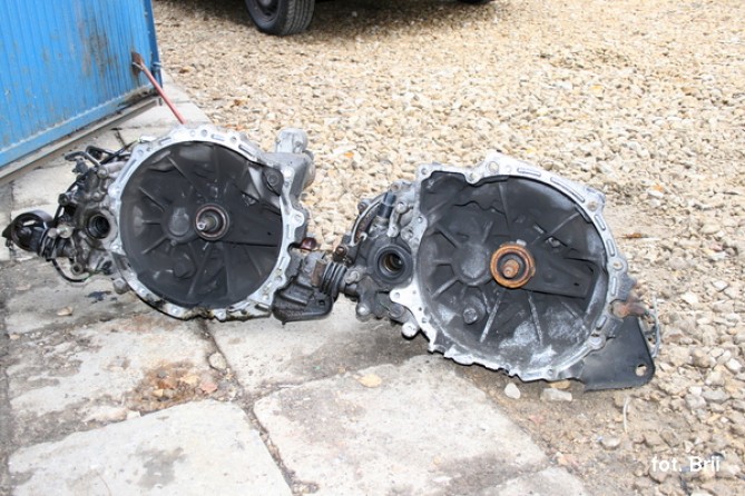

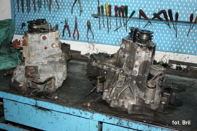

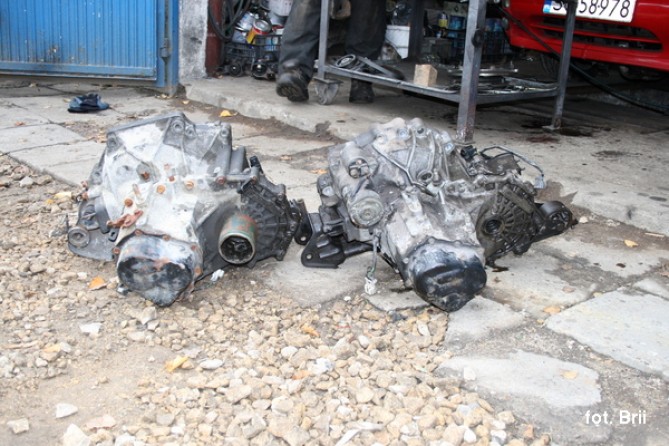

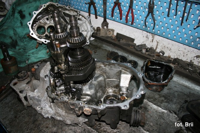

Po lewej moja skrzynia, po prawej skrzynia dawca.
Mimo tego samego oznaczenia (G25M-R) skrzynie się różnią...
Jeszcze jedno ujęcie skrzyń.

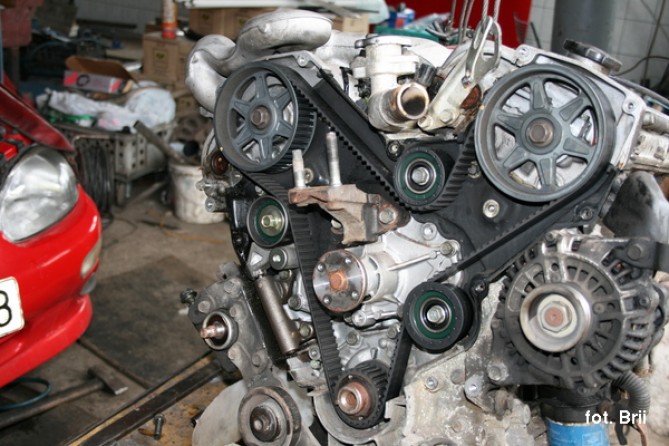

Rozrząd w K-series.

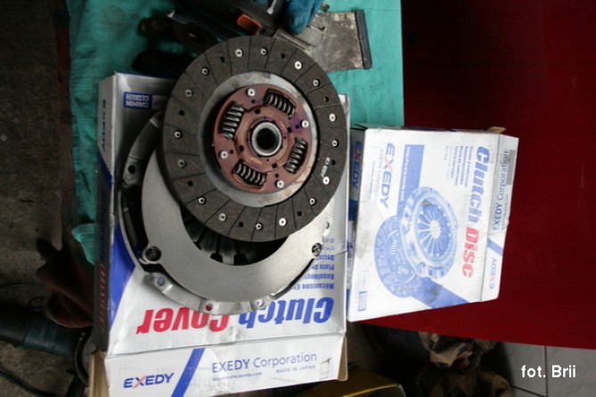

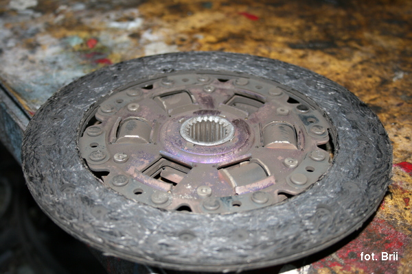

Stare sprzęgło było na wykończeniu...
... ale się jeszcze nie ślizgało

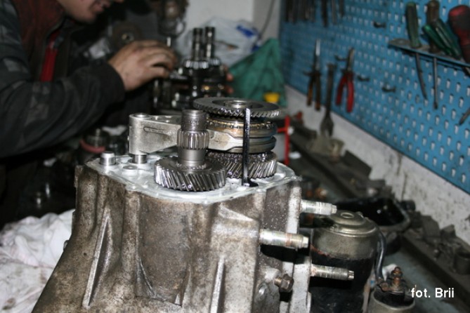

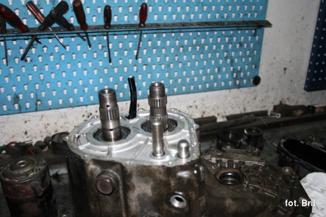

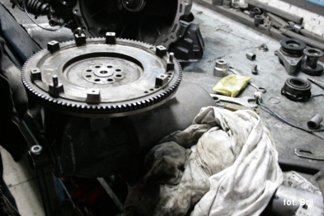

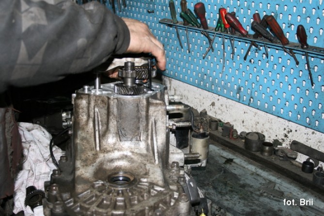

Skrzynie na "stole operacyjnym" – dostałem wydziolny kawałek miejsce i rozpocząłem rozkręcanie, niszcząc przy tym klucz-grzechotkę...
Drobna porada – klucz pneumatyczny baaaaardzo przyśpiesza rozkładanie skrzyni
Ciąg dalszy rozbiórki.

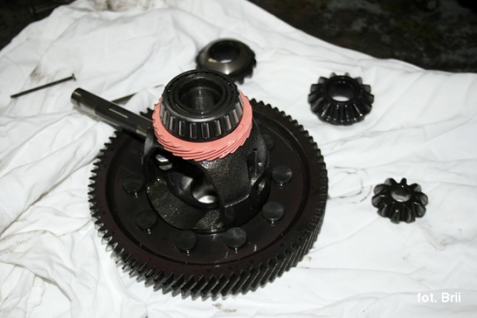

Skrzynia dawca z wyciągniętym dyfrem...
... – na nim eksperymentowaliśmy, by nie uszkodzić mojego.

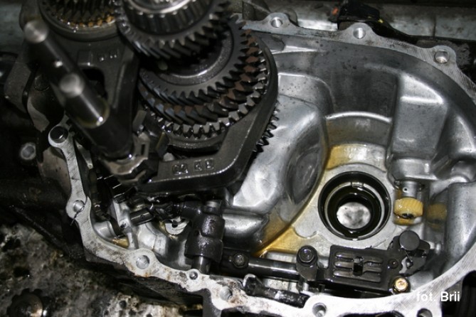

Wnętrze mojej skrzyni – bardzo czysto, mechanizmy bez śladów zużycia mimo przebiegu 250 000km – japońskie wykonanie

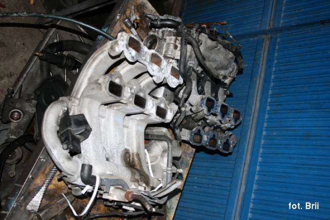

ZE ze zdemontowanym kolektorem dolotowym – oryginalny nie mieści się w MXie.
Kolektory – oryginalny w tle, odpowiedni z przodu.

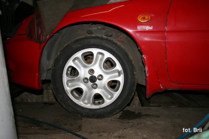

Po wyciągnięciu silnika zawieszenie "dziwnie" podniosło się

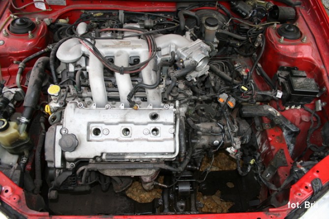

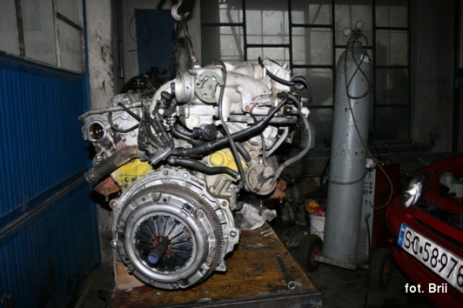

Już prawie wyszedł
Rozrząd w K-series.

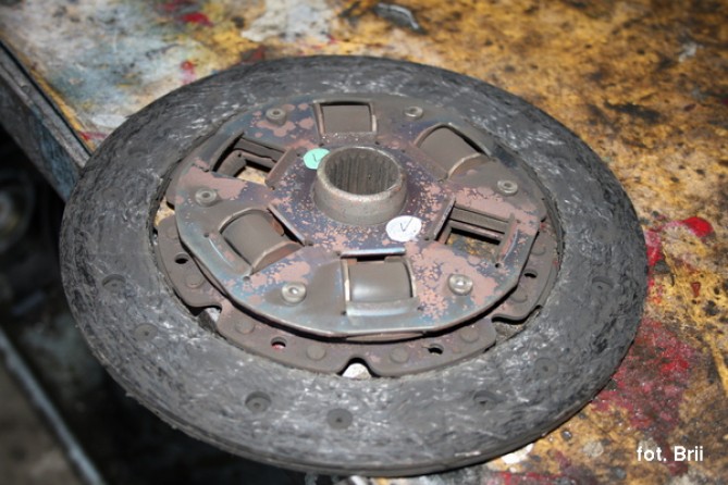

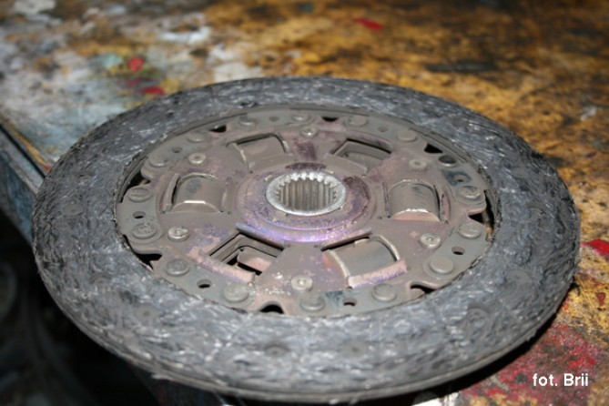

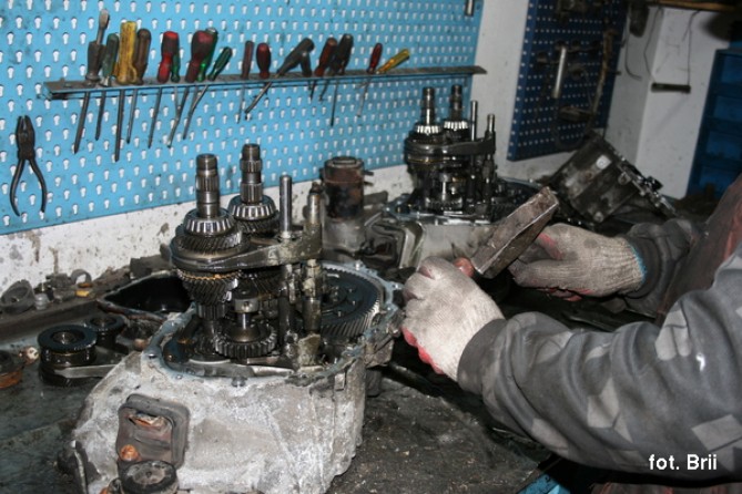

3. LSD
Prace nad ograniczeniem "uślizgu" w mechanizmie różnicowym – trzeba było wykonać specjalne podkładki o rozmiarze różnym od orygniału.
Pierwsze dwie sztuki wykonywane ręcznie na oko, tylko po to by sprawdzić czy założenia jeśli idzie o "LSD" były słuszne – następne zdjęcia pokazują ręczny proces produkcyjny.
Najpierw odpowidni walec stali ładujemy w tokarkę.
Wiercimy otwór odpowiedniej średnicy.
Zbieramy nadmiar materiału, by średnica podkładki była odpowiednia. (Trzeba wziąść pod uwagę późniejsze wygięcie).
Przygotowanie do "ucinania plasterka".
I samo cięcie.
Tniemy baaaardzo wolno i chłodzimy by nie wygiąć plastra metalu o grubości 1mm.
Już prawie ucięte
Podkadka przed dalszą obróbką, tak samo robimy drugą.
Teraz podkładki trzeba doprowadzić do grubości poniżej milimetra i wygładzić.
Oczywiście podczas tego procesu potrzebne jest chłodzenie by nie zdeformować cieniutkich podkładek.
Start szlifowania.
Szifowanie...
... trwało dosyć długo...
... około godziny.
Gładka podkładka.
Jeszcze raz sprawdzamy czy jest wystarczająco gładka.
Teraz nadeszła pora na wyginanie – prasa ma nacisk...
... kilkunastu ton.
Podkładki dały właściwy efekt, pora więc na wykonanie ostatecznej wersji, dużo dokładniejszej z mniejszymi nierównościami (zmnieszone zużycie mechanizmu skrzyni)...
... oraz ze znacznie lepszego materiału (taka sama twardość jak oryginalne podkładki)...
... do tego potrzebny jest lepszy sprzęt – można iść na kawę
Gotowe podkładki – po hartowaniu – na szczęście...
... podczas hartowania nie zmieniły paramterów
Teraz dobieranie odpowiedniej grubości/oporu.
Pora składać mechanizm różnicowy. W przypadku mojego optymalny wynik dało zwiększenie ścisku o 0,2mm.

Nowe sprzęgło, lepsze sprzęgło – powinno bez problemów znieść moc KL-ZE.
Zostawiamy koło zamachowe od K8
Skręcanie skrzyni biegów i zabezpieczenie sylikonem.
Zdjęty wsteczny i piąty bieg.
Teraz zakładamy dłuższą piątkę...
... i wsteczny.

ZE z kołem zamachowym zamiast z kołem zębatym od automatu.
ZE ze sprzęgłem – teraz jeszcze tylko skrzynia i wrzucenie całości do samochodu
MX-3-ZE złożony – pracuje sobie na luzie i gotuje się do pierszej jazdy
