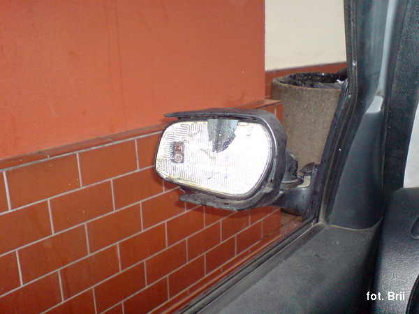

Jazda po silnik była całkiem ciekawa dzięki lewemu lusterku :)
Miałem do pokonania 320km :]
