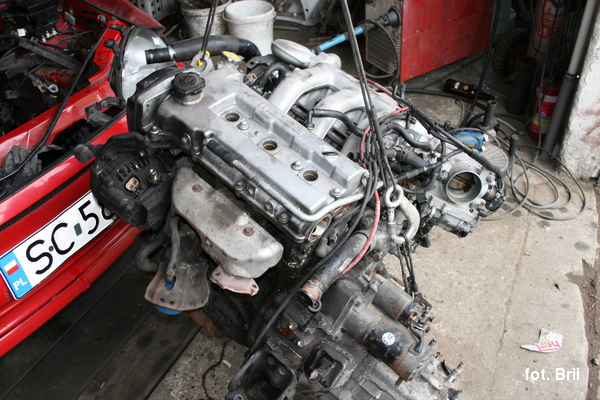

ZE rozładowane – czeka na przeszczep – za ładne może nie jest, ale postanowiłem go nie czyścić do póki nie będzie pewności, że działa jak należy.
Jeszcze jedno zdjęcie ZE :)

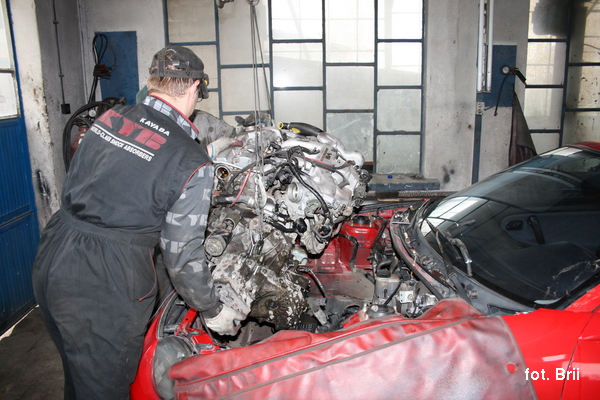

K8 pouzlowane i przyczepione do bloku do wyciągania.
Silnik już ruszony, rozpinanie pozostałych "kotwic".
Już prawie wyszedł :D
Uwaga na skrzynię – by nie zaczepiła o blachy i ich nie porysowała :)

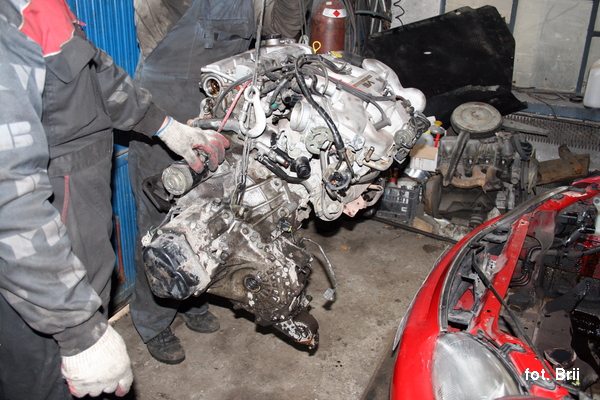

Silnik ze skrzynią już poza MXem.
"Połowa" operacji wykonana :)
W sumie nie taki mały ten silnik.
Jeszcze jedno zdjęcie wisielca przed zdjęcie skrzyni ;)

ZE z kołem zamachowym zamiast z kołem zębatym od automatu.
ZE ze sprzęgłem – teraz jeszcze tylko skrzynia i wrzucenie całości do samochodu :)
MX-3-ZE złożony – pracuje sobie na luzie i gotuje się do pierszej jazdy :D
Na zdjęciu mój pierwszy pasażer ;)
