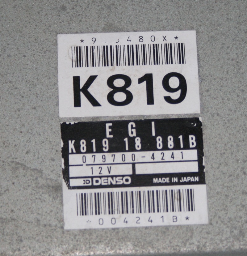

krzyczy "nie gaś mnie, pojeździjmy jeszcze brii wrzuc fotke swojego ECU z oznaczeniami.

ciekaw jestem jak ecu brii wygląda zapodaj fotkę dołanczam się

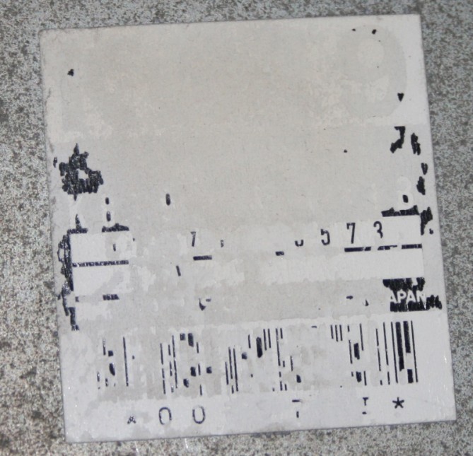

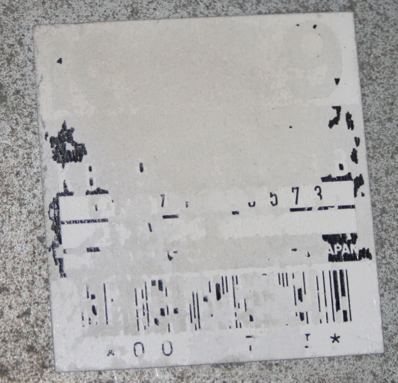

Około 16:00 wrzucę zdjęcia, oznaczenia niestety się starły...
Bawię się właśnie z ECU od innej MX-3 jest trochę inne, ma oznaczenie na boku K819B a główne K819. Główne na moim to też K819, ale bocznego brak wogóle

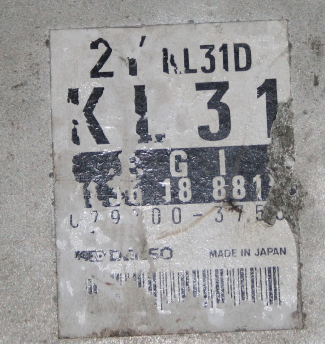

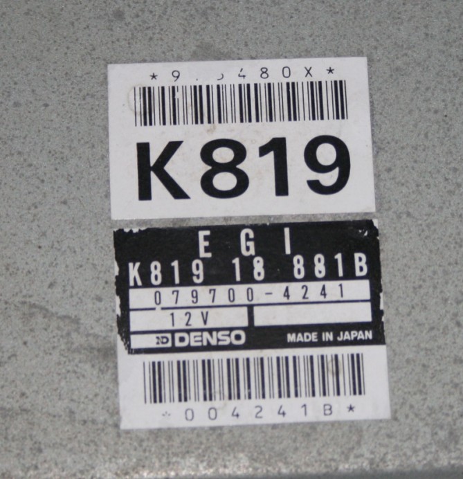

Na wstępie dodam, że nie wiem czy mojego kompa nie powinno się nazywać K809, bo na początku zrzutu ściągniętego z niego jest symbol K809, a w przypadku tego drugiego kompa z MX-3 na początku jest K819

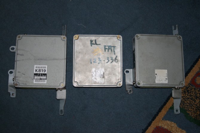

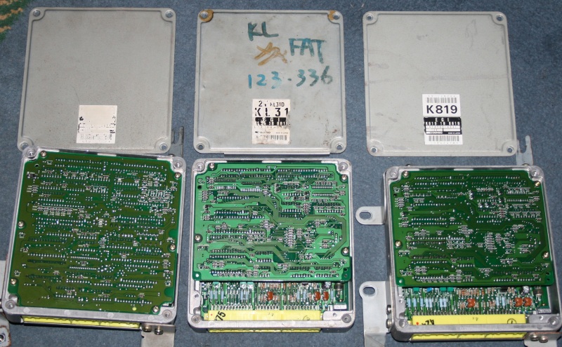

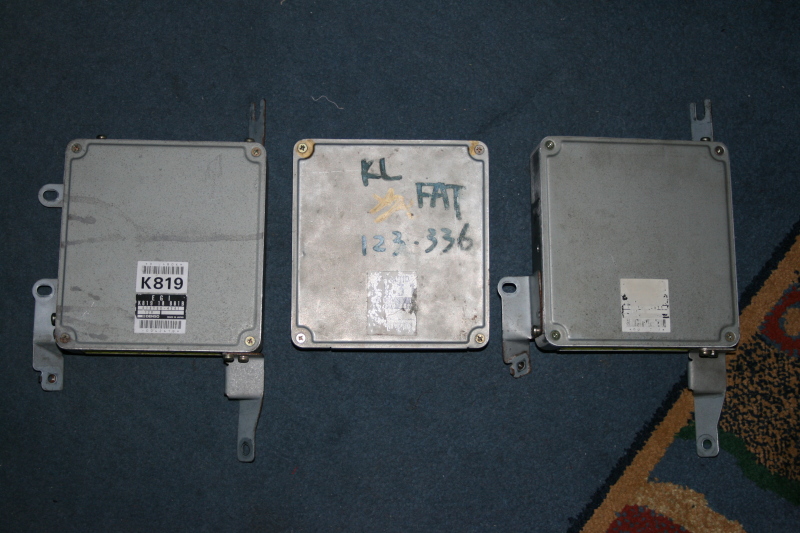

Wszystkie kompy na raz w ubranku

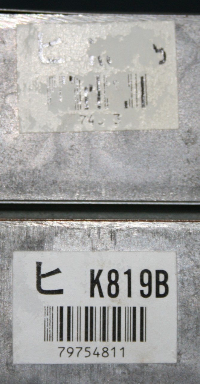

Oznaczenie z kompa z innej MX-3 z roku 1993r.
Oryginalny komp ZE
Oznaczenia z mojego ECU
Boczne oznaczenia – górne z mojego ECU, dolne z MX-3 z 1993r.

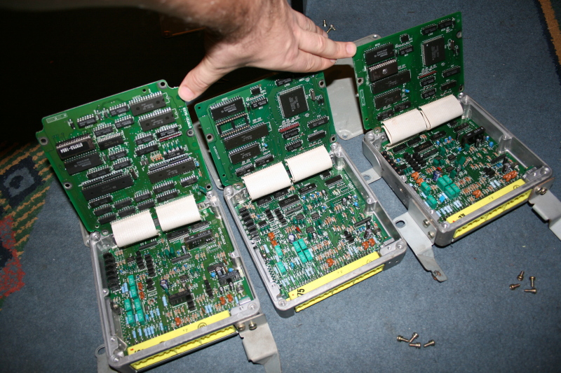

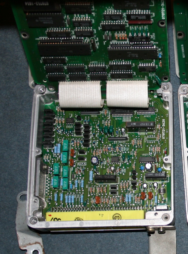

Kompy do połowy rozbebeszone – mój jak widać ma inną górną płytę

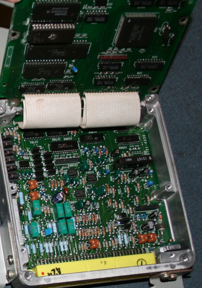

Mój komp od środka (K819)

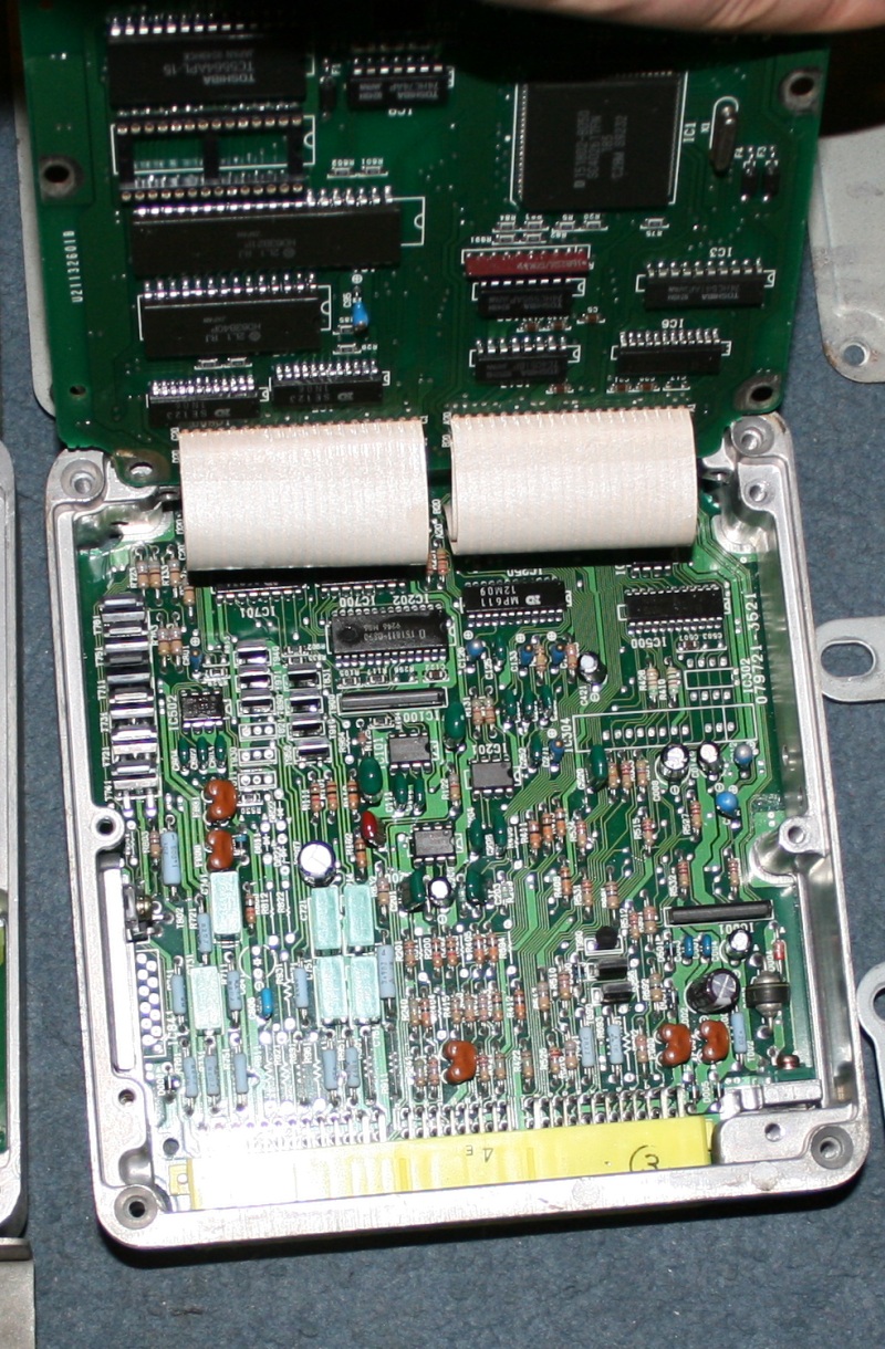

Komp od MX-3 z 1993r. od środka (K819B)
KL31 od środka
Wszystkie kompy razem – dokładnie widać, że mój stary komp jest zupełnie inny
Sprawdziłem wiązkę – jest OK
Problem polagał na tym (przynajmniej tak mi się wydaje), że mój czujnik ECTF i mój komp są z "tego samego miotu". Komp KL31, K819B i ich czujniki z innego, bo:
1.) Mój komp (K819) nie zgłaszał błędu ECTF nawet przy odłączonej wtyczce, zgłosił po włożeniu go do MX-3 z 1993r. w której wcześniej był K819B
2.) Po włożeniu włożeniu K819B do mojego samochodu od razu objawy takie same jak przy kompie KL31 – wentylatory i ciągłe świecenie diody.
3.) Mój komp z softem od K819B w moim samochodzie robi to samo co K819B
4.) Mój komp z softem od K819B w MX-3 z 1993r. też robi to samo co w moim...
5.) Komp K819B z softem z mojego też świruje w moim samochodzie
6.) K819B z moim softem (K819) działa u mnie poprawnie
7.) Po wrzuceniu czujnika ECTF z MX-3 z 1993r. i K819B z softem K819B do mojego samochodu nie ma błędu
8.) Komp od ZE z czujnikiem z MX-3 z 1993r. w moim kompie – działa
9.) Komp K819B z softem od ZE w moim samochodzie – zonk, w moim samochodzie z czujnikiem od MX-3 z 1992r. – działa
Może trochę zamotałem, ale wnioskuję, że K819 jest jakieś udziwnione i nie działa z innymi wsadami a do tego czujnik który był "w komplecie" po zmierzeniu okazuje się, że działa w innym zakresie niż czujnik z MX-3 z 1993r.
Więc śmigam na kompie i czujniku z MX-3 z 1993r.
