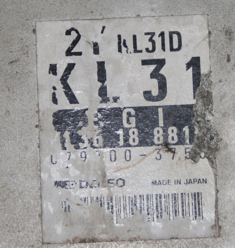

Postprzez brii » 30 gru 2007, 19:18
Na wstępie dodam, że nie wiem czy mojego kompa nie powinno się nazywać K809, bo na początku zrzutu ściągniętego z niego jest symbol K809, a w przypadku tego drugiego kompa z MX-3 na początku jest K819 :|
Wszystkie kompy na raz w ubranku :)
Oznaczenie z kompa z innej MX-3 z roku 1993r.
Oryginalny komp ZE
Oznaczenia z mojego ECU :|
Boczne oznaczenia – górne z mojego ECU, dolne z MX-3 z 1993r.
Kompy do połowy rozbebeszone – mój jak widać ma inną górną płytę :|
Mój komp od środka (K819)
Komp od MX-3 z 1993r. od środka (K819B)
KL31 od środka
Wszystkie kompy razem – dokładnie widać, że mój stary komp jest zupełnie inny :|
Sprawdziłem wiązkę – jest OK :)
Problem polagał na tym (przynajmniej tak mi się wydaje), że mój czujnik ECTF i mój komp są z "tego samego miotu". Komp KL31, K819B i ich czujniki z innego, bo:
1.) Mój komp (K819) nie zgłaszał błędu ECTF nawet przy odłączonej wtyczce, zgłosił po włożeniu go do MX-3 z 1993r. w której wcześniej był K819B
2.) Po włożeniu włożeniu K819B do mojego samochodu od razu objawy takie same jak przy kompie KL31 – wentylatory i ciągłe świecenie diody.
3.) Mój komp z softem od K819B w moim samochodzie robi to samo co K819B
4.) Mój komp z softem od K819B w MX-3 z 1993r. też robi to samo co w moim...
5.) Komp K819B z softem z mojego też świruje w moim samochodzie
6.) K819B z moim softem (K819) działa u mnie poprawnie :|
7.) Po wrzuceniu czujnika ECTF z MX-3 z 1993r. i K819B z softem K819B do mojego samochodu nie ma błędu <jupi>
8.) Komp od ZE z czujnikiem z MX-3 z 1993r. w moim kompie – działa <jupi>
9.) Komp K819B z softem od ZE w moim samochodzie – zonk, w moim samochodzie z czujnikiem od MX-3 z 1992r. – działa <jupi>
Może trochę zamotałem, ale wnioskuję, że K819 jest jakieś udziwnione i nie działa z innymi wsadami a do tego czujnik który był "w komplecie" po zmierzeniu okazuje się, że działa w innym zakresie niż czujnik z MX-3 z 1993r.
Więc śmigam na kompie i czujniku z MX-3 z 1993r. :)
ravo – jak przyjdzie G-Tech to sprawdzę ile wykręcam, ale na zimówkach 175 to za wesoło nie będzie – oba kółka mielą jak głupie ;)
Loczek – zapodam temat Wyrazowa jutro w Spotkaniach klubowych :)
Do podziękowań tyczących się swapa dodać muszę supercierpliwego mmgaru – poznałem go jakieś 2 lata temu przez nasze forum, ale obecnie niestety na forum mmgaru już nie bywa... No i jeszcze Pana z budki "Browary Namysłów" – Częstochowiacy z MX-3 wiedzą o kogo chodzi ;)
