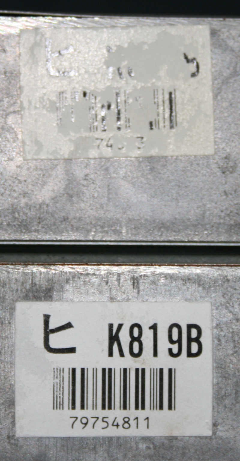

brii wrzuc fotke swojego ECU z oznaczeniami.

Postprzez brii » 30 gru 2007, 13:06
Około 16:00 wrzucę zdjęcia, oznaczenia niestety się starły...
Bawię się właśnie z ECU od innej MX-3 jest trochę inne, ma oznaczenie na boku K819B a główne K819. Główne na moim to też K819, ale bocznego brak wogóle :|

Postprzez brii » 30 gru 2007, 19:18
Na wstępie dodam, że nie wiem czy mojego kompa nie powinno się nazywać K809, bo na początku zrzutu ściągniętego z niego jest symbol K809, a w przypadku tego drugiego kompa z MX-3 na początku jest K819 :|
Wszystkie kompy na raz w ubranku :)
Oznaczenie z kompa z innej MX-3 z roku 1993r.
Oryginalny komp ZE
Oznaczenia z mojego ECU :|
Boczne oznaczenia – górne z mojego ECU, dolne z MX-3 z 1993r.
Kompy do połowy rozbebeszone – mój jak widać ma inną górną płytę :|
Mój komp od środka (K819)
Komp od MX-3 z 1993r. od środka (K819B)
KL31 od środka
Wszystkie kompy razem – dokładnie widać, że mój stary komp jest zupełnie inny :|
