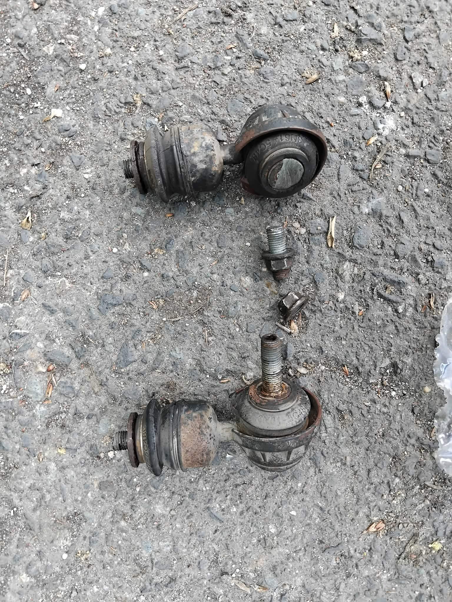

Wymiana łączników tył.
Zamontowane oryginały Forda ale po latach eksploatacji wymagały wymiany z racji dużego luzu na przegubach.
Jedyna opcja demontażu to w tym przypadku to było cięcie bo na 4 nakrętki tylko jedna się odkręciła w miarę bezproblemowa oraz imbus wewnętrzny do blokowania trzpienia wyrobił się na tyle ,że nie można było go zablokować
Nowe łączniki Meyle:
