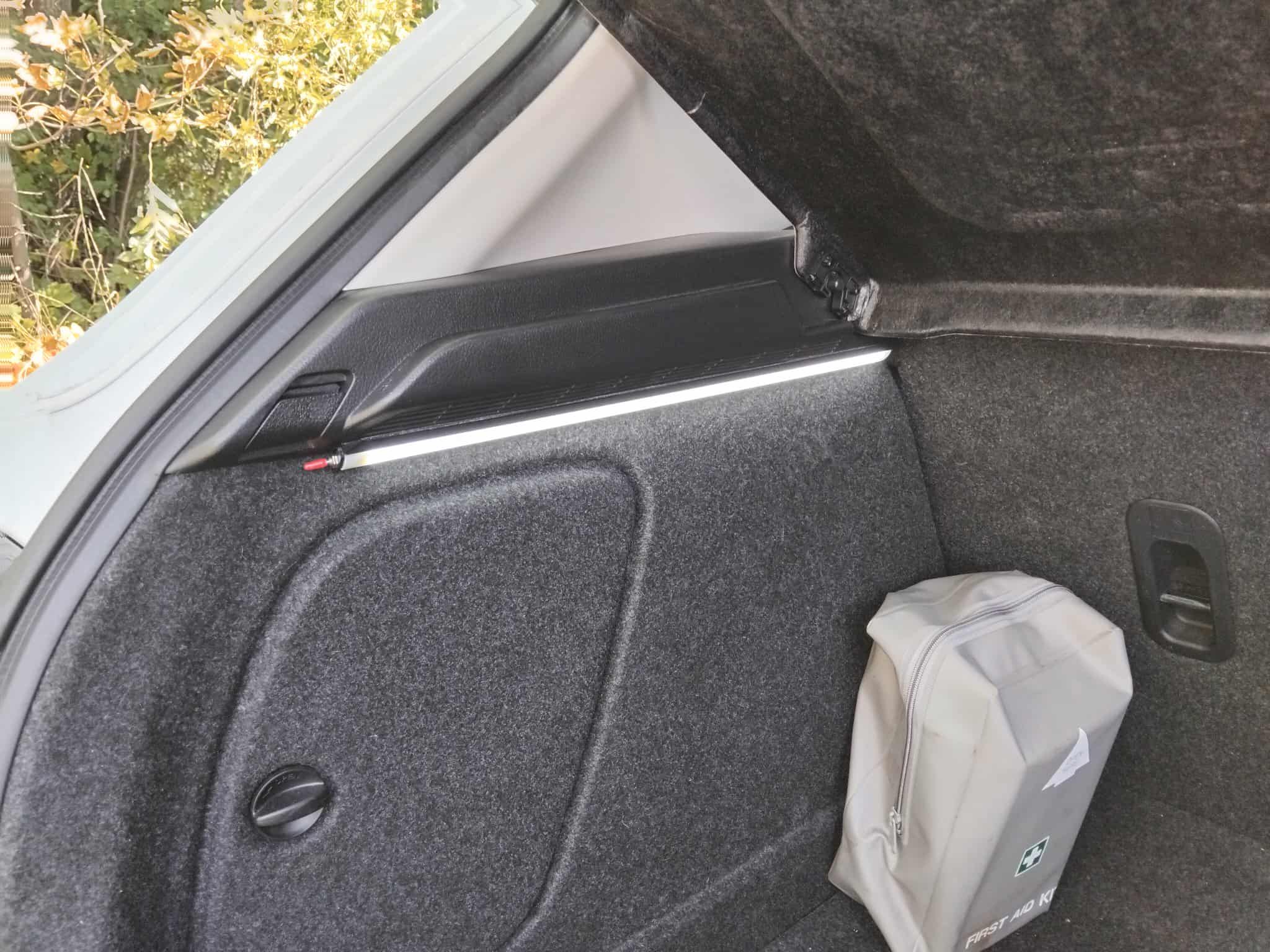

Z racji słabego oryginalnego podświetlenia bagażnika zamontowałem podświetlenie ledowe oparte na taśmie z diodach COB umieszczone w profilu aluminiowym.
Włączane jest niezależnie od włącznika lampki wewnątrz.
Kolor podświetlenia to biały zimny.
