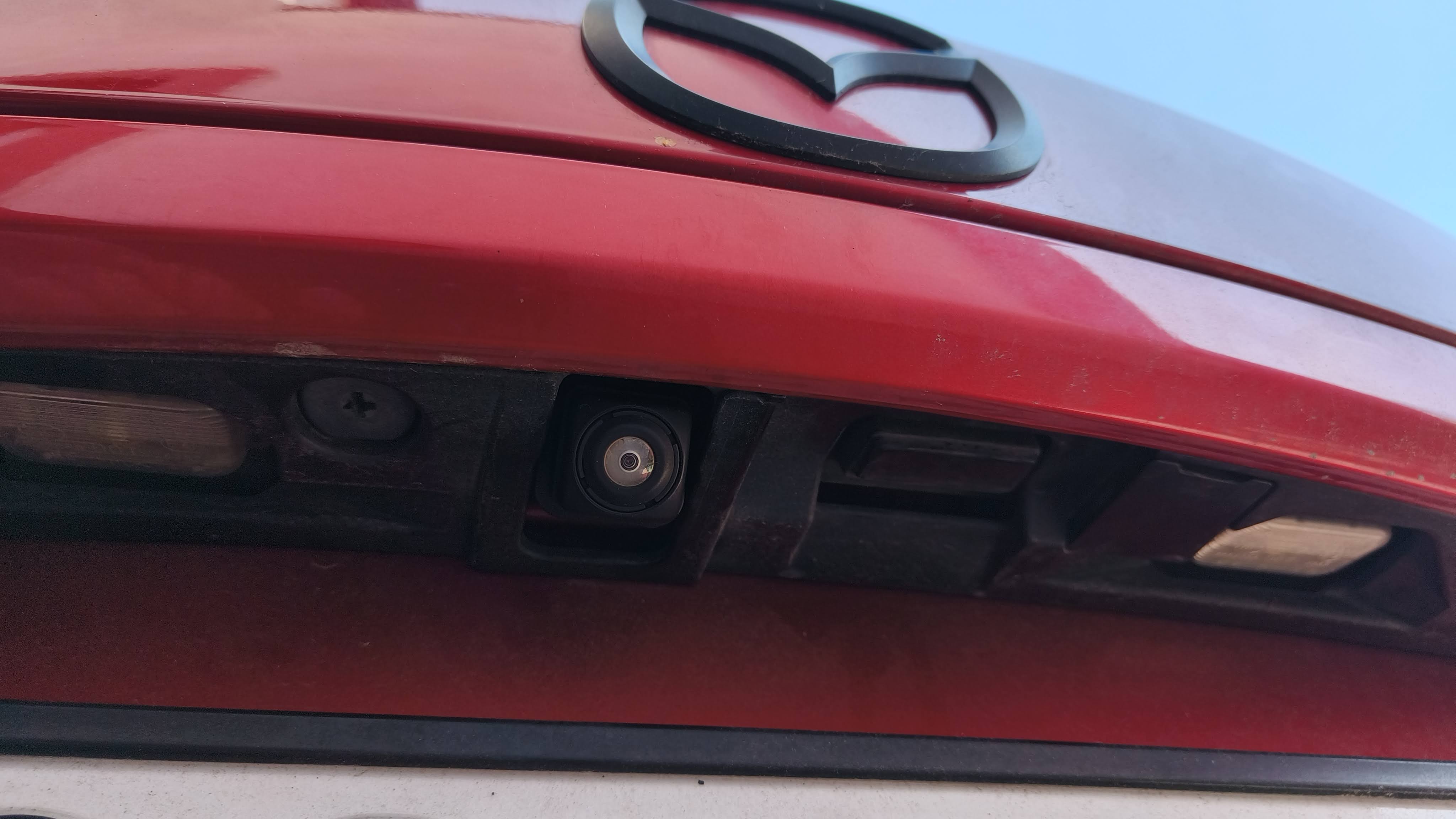

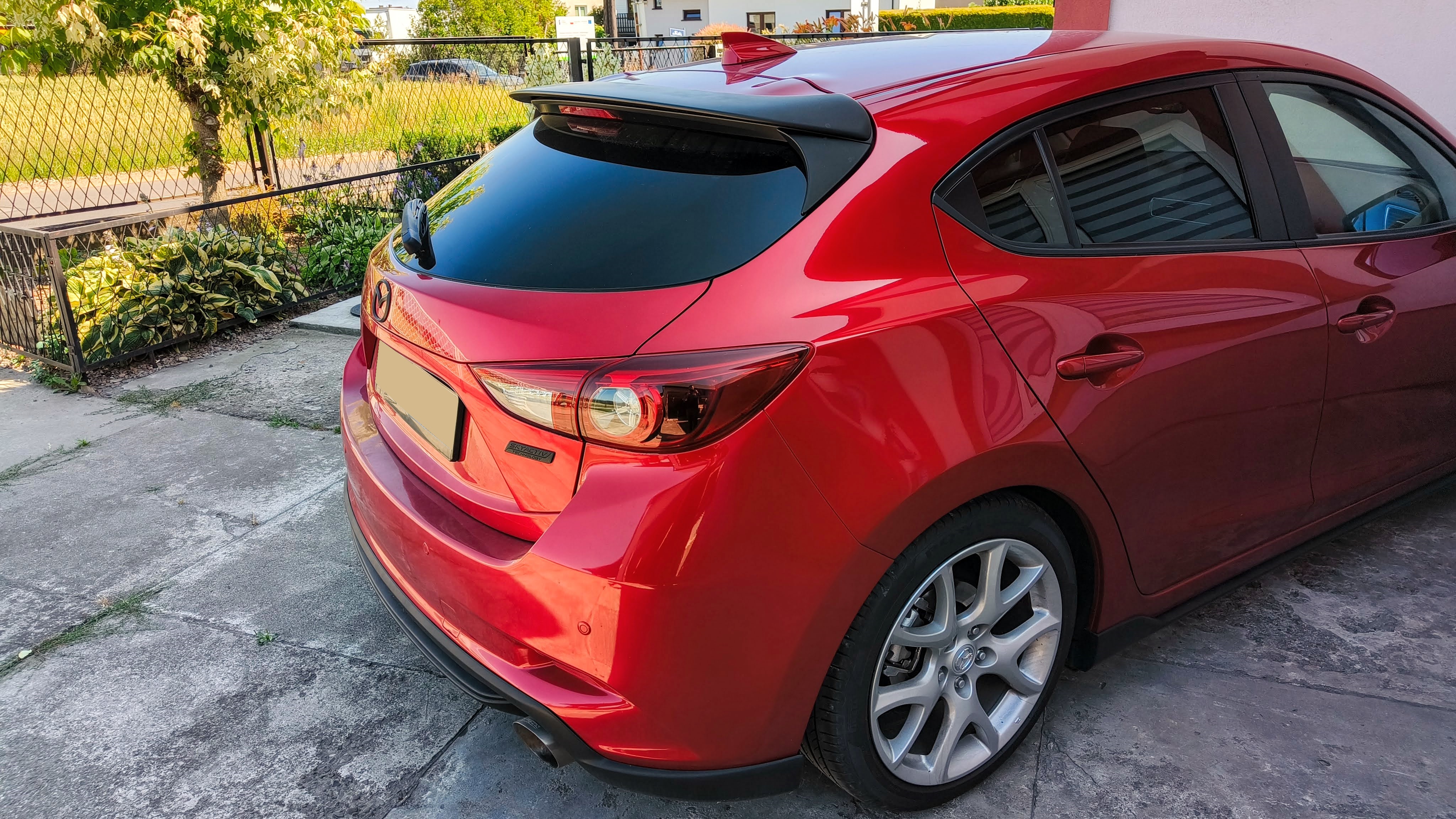

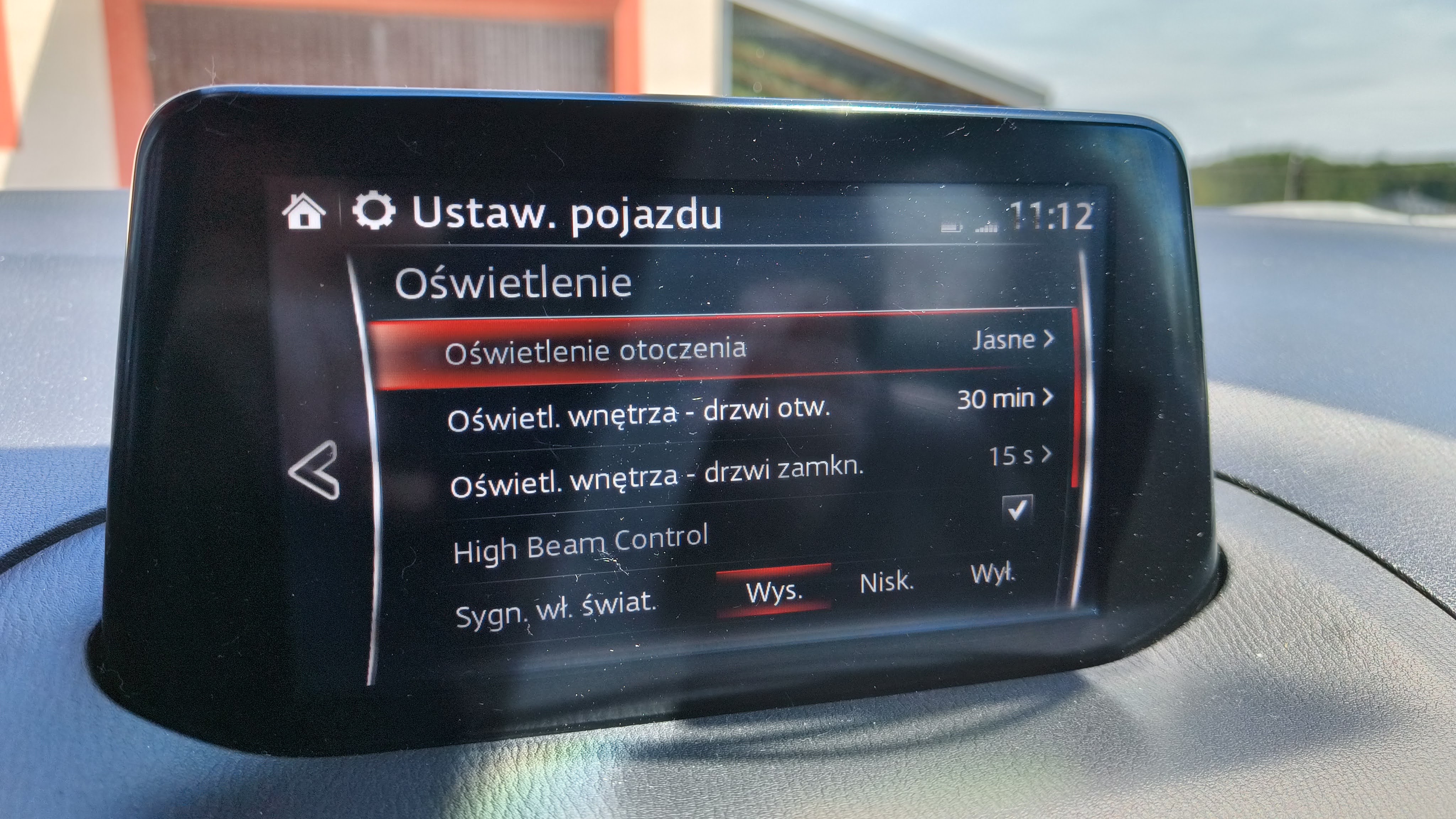

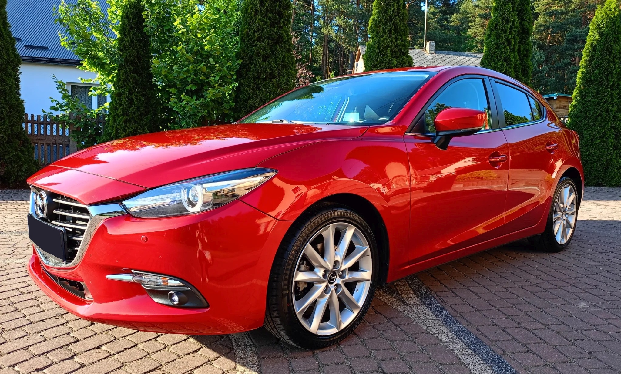

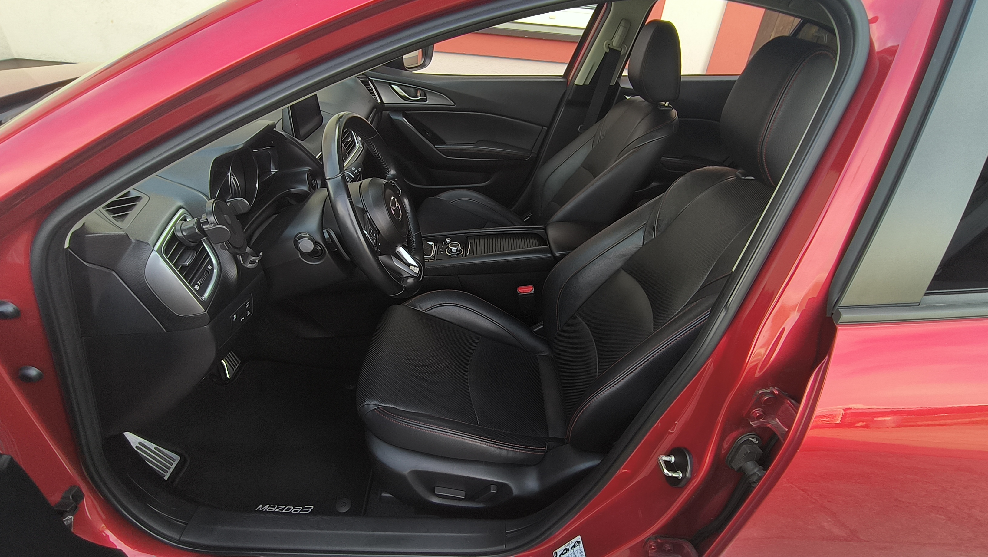

Czołem, przyszedł czas by zbiorczo podsumować w zasadzie 13 miesięcy dłubania przy samochodzie.
Pacjent to 3BN rocznik '18 120 KM w automacie i wyposażeniu SkyPassion w kolorze jedynym słusznym Soul Red, przebieg obecnie ok.76kkm. Auto kupione jako daily żeby mieć możliwość coś grubszego podłubania w MPSie –> KLIK
Start projektu czerwiec 2024 – samochód totalna seria, a ja nie lubię seryjnych samochodów ;)
Od tego czasu lista wyposażenia samochodu wzbogaciła się o:
nakładki aluminiowe na pedały
moduł domykania szyb
kierunki LED
kierunki w lusterkach LED dynamiczne dymione

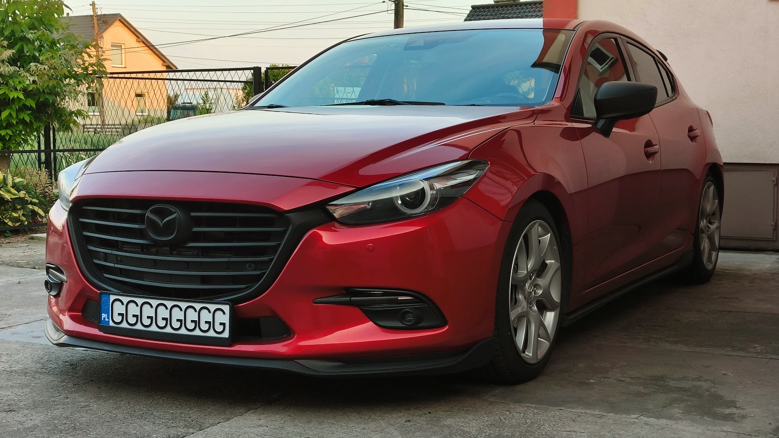

pełny pakiet dokładek MAZDASPEED
sprężyny Eibach -30mm
tarcze przód Zimmermann SPORT COATZ
klocki hamulcowe EBC GREEN STUFF
felgi 18" Mazda3 BL MPS
dechroming plastików + czarne obudowy lusterek

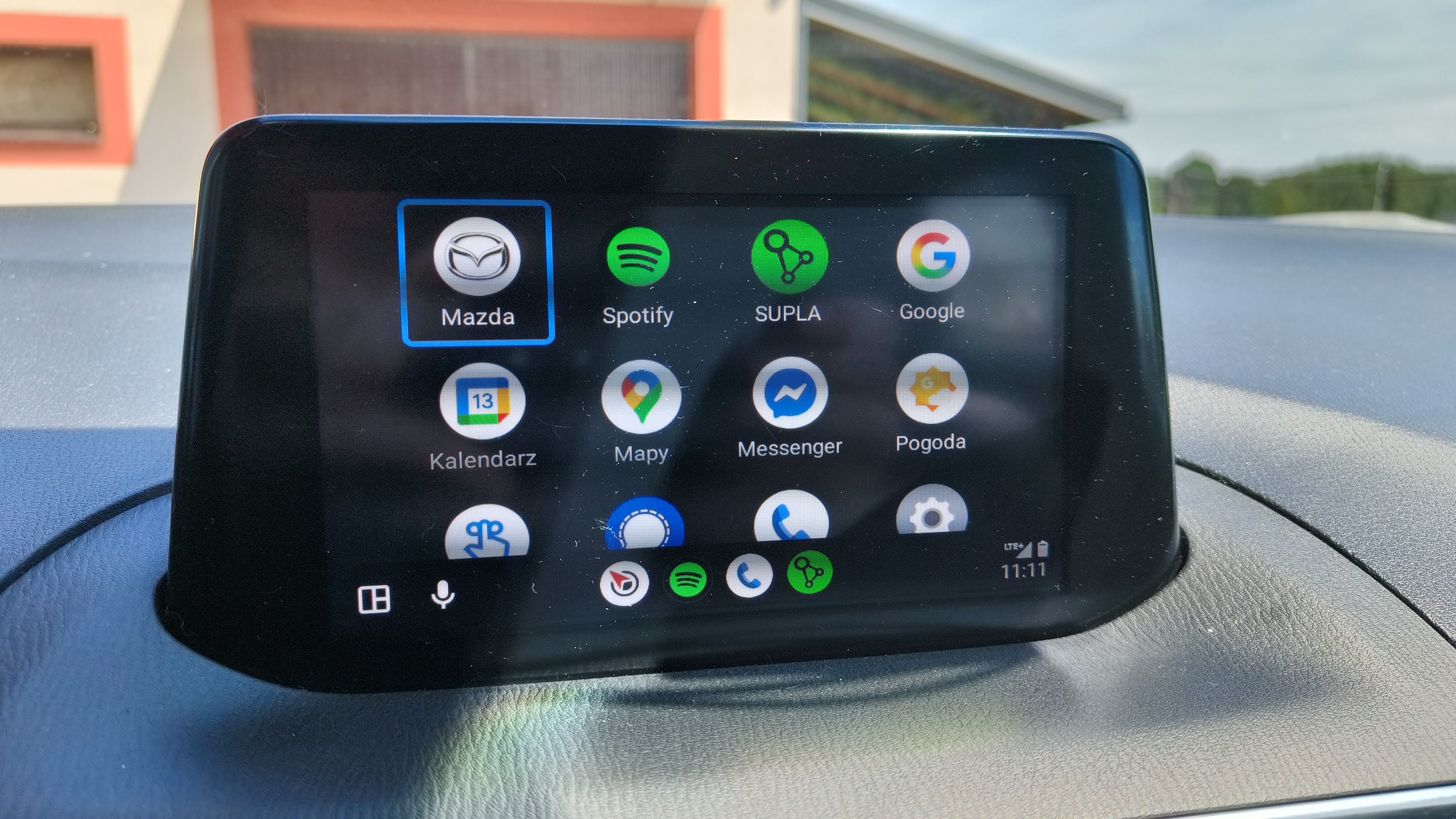

Android Auto + moduł wireless
odpalenie podglądu parametrów silnika Torque na Android Auto KLIK

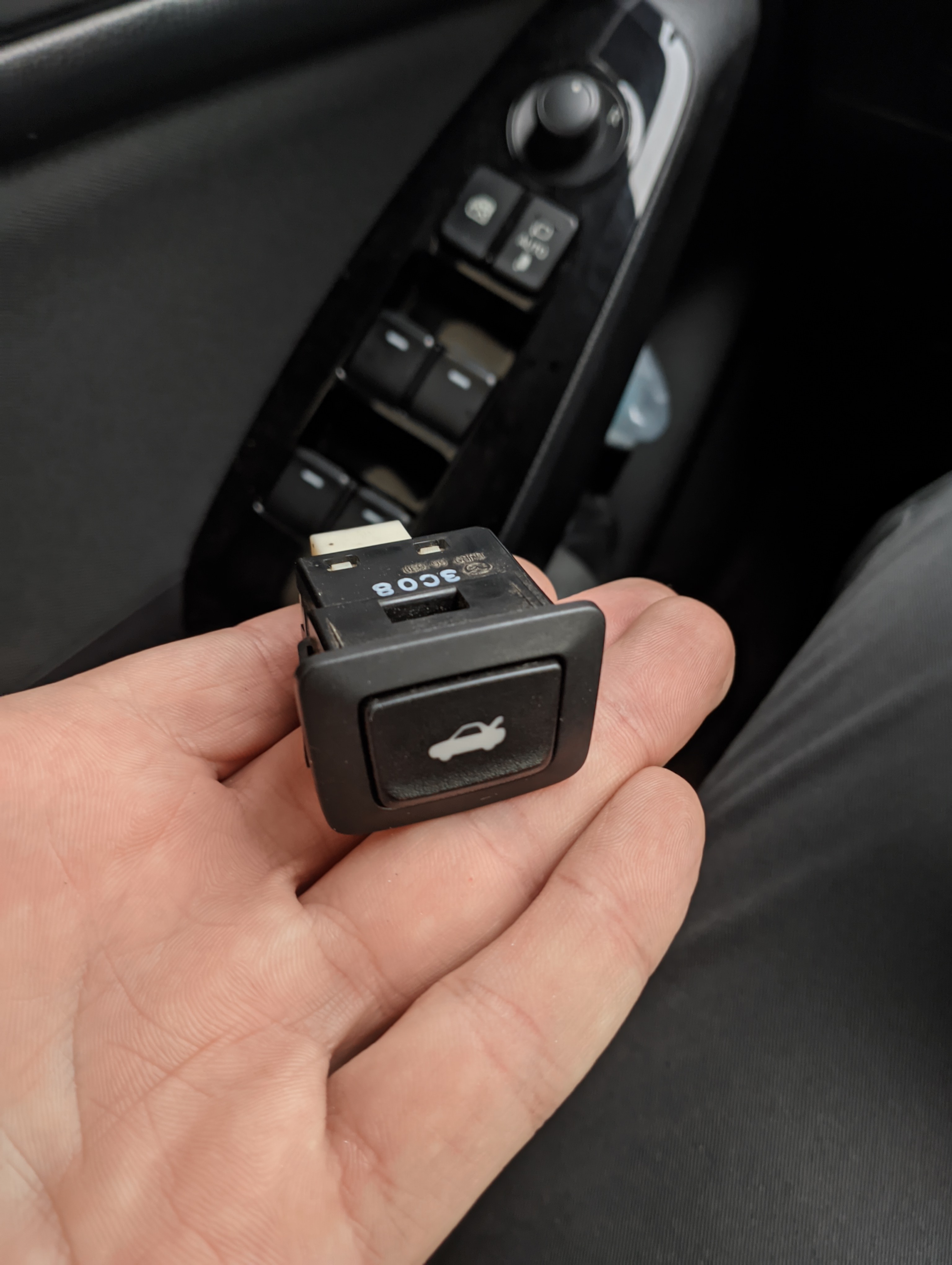

przycisk otwierania bagażnika z kabiny
dodanie systemów LKA + LDWS + HBC KLIK
zmiana zbiornika spryskiwacza na duży + czujnik poziomu płynu
osłony progów, nakładki na ograniczniki drzwi i zamek KLIK

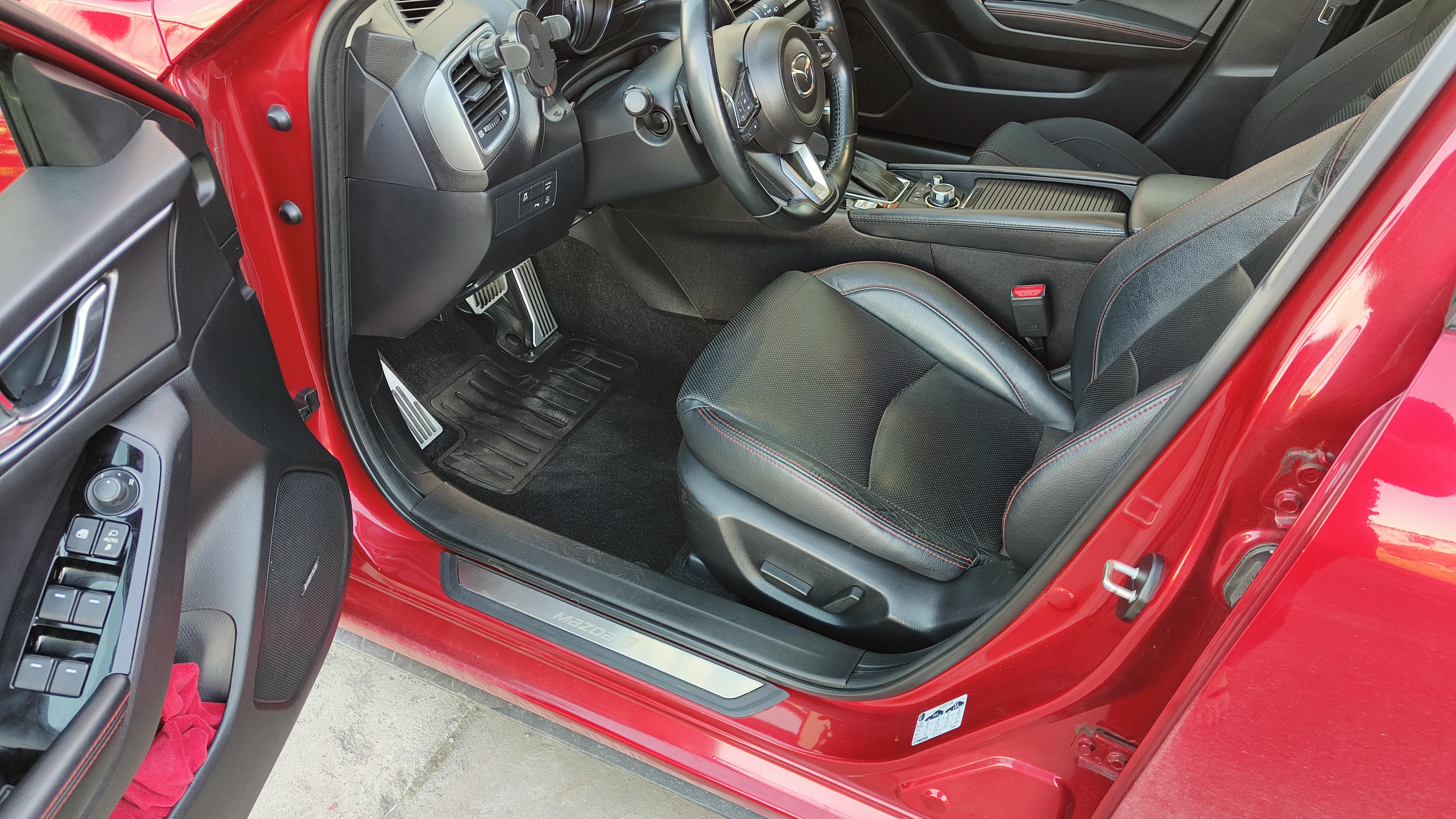

wymiana tapicerki na skórę, sterowane elektryczne
dodanie sterowania elektrycznego fotela pasażera

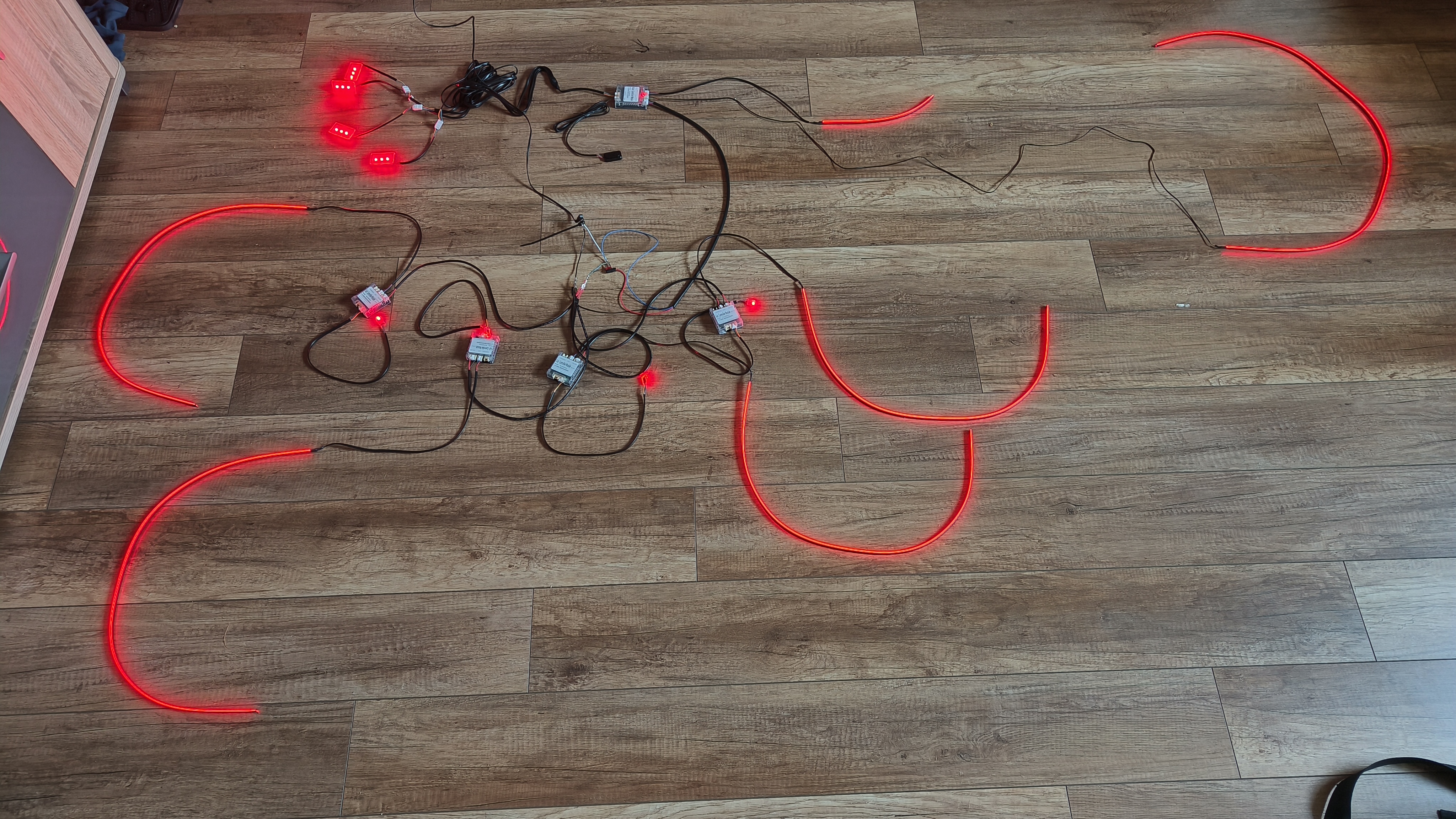

oświetlenie ambient w kokpicie i na drzwiach

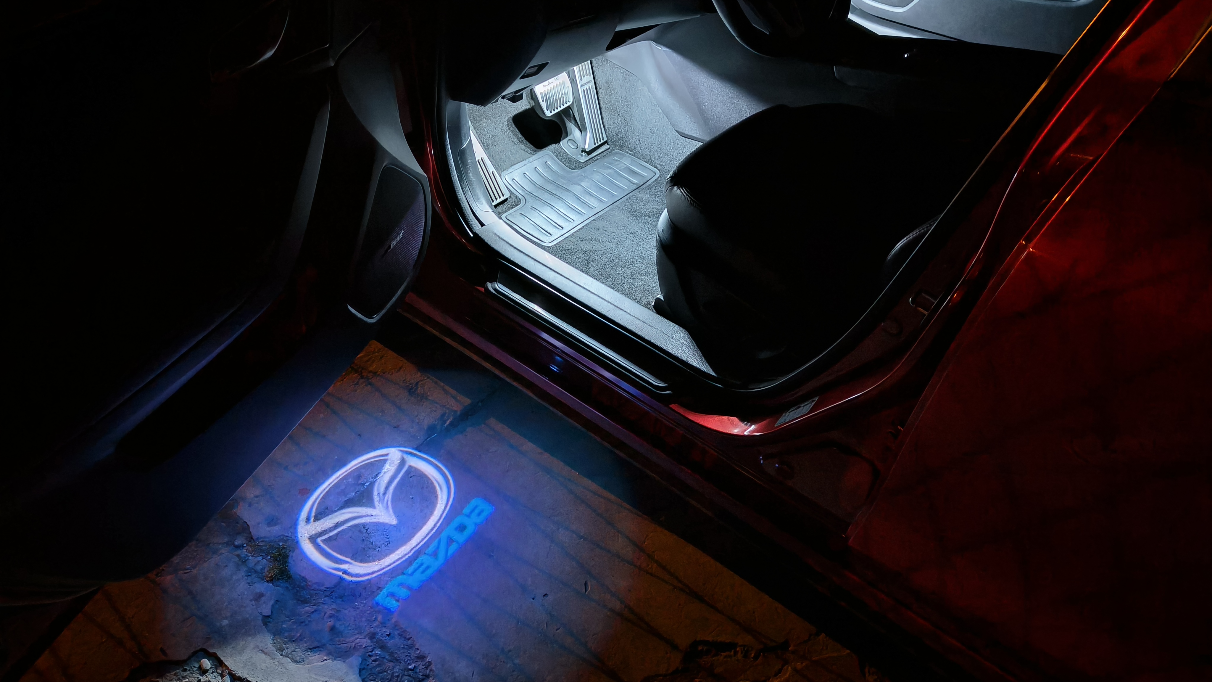

oświetlenie powitalne w drzwiach i nogach
wygłuszenie drzwi i maski matami bitumicznymi

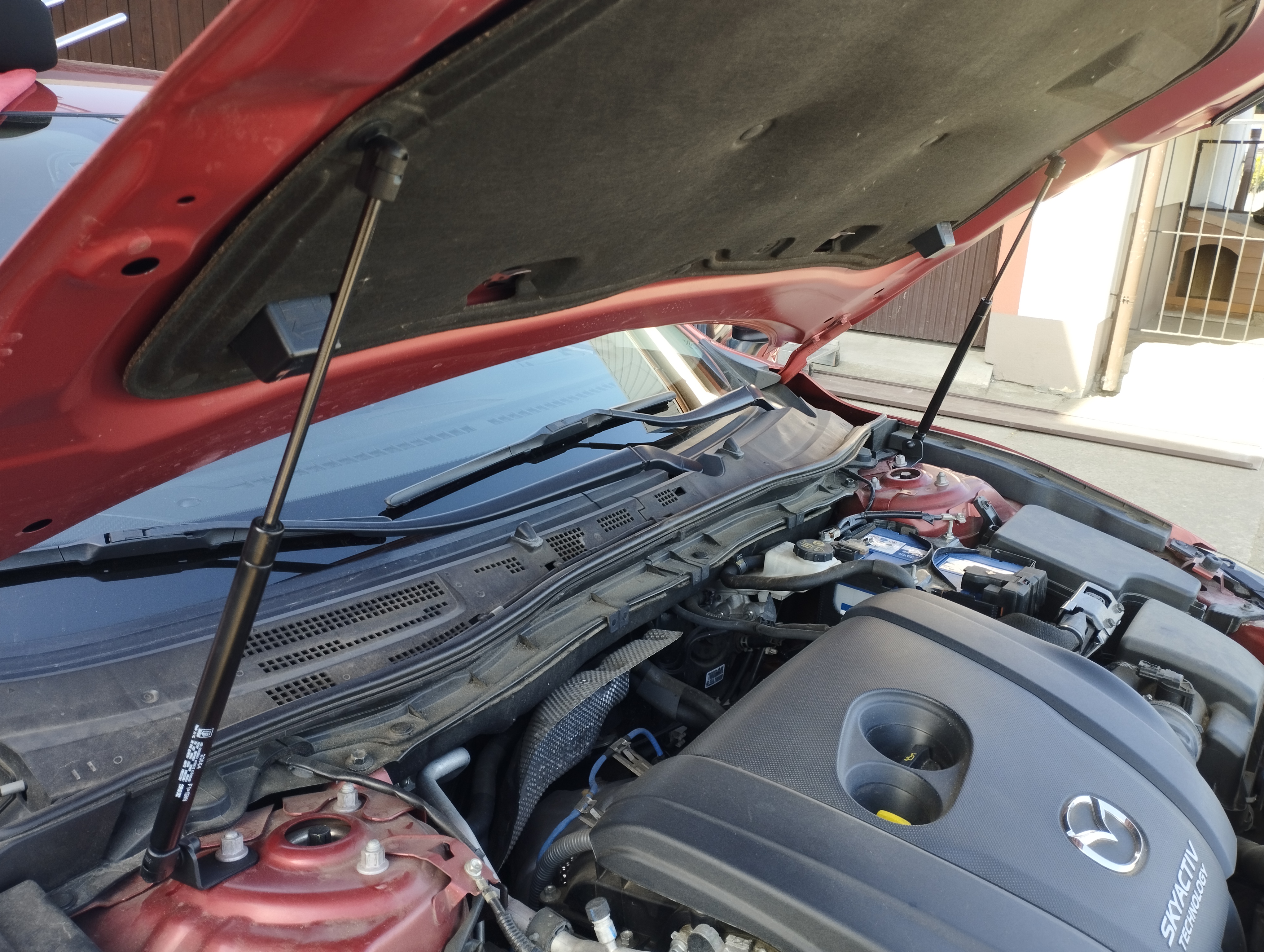

dodanie siłowników maski KLIK
montaż przepustnicy z silnika 2.5
końcówki wydechu Buzzer fi100mm KLIK
relokacja tablicy przód KLIK

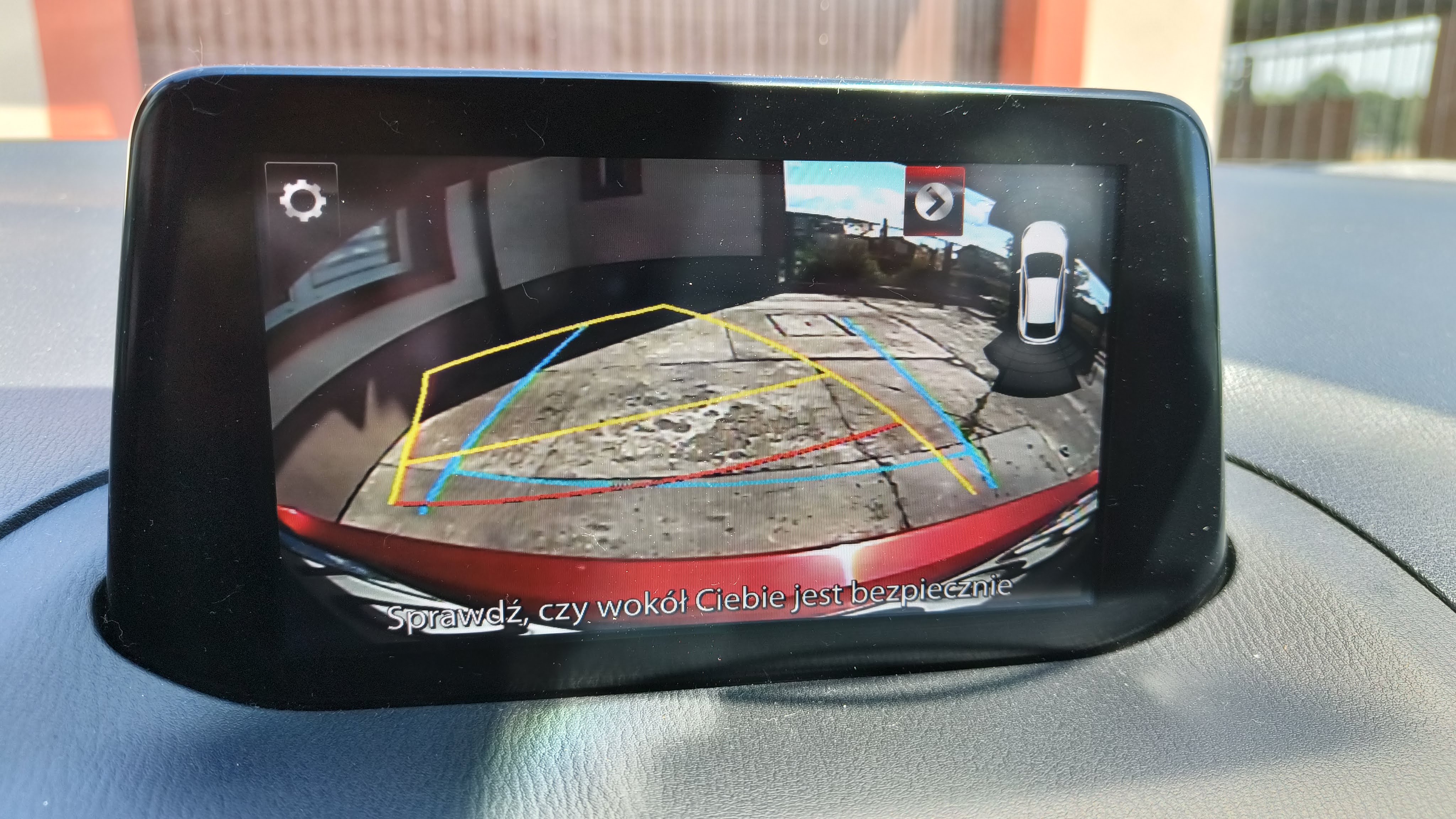

kamera cofania z dynamicznymi liniami
dolot SRI z customowym mocowaniem filtra stożkowego KLIK
Wrzucam parę fotek, jeśli będzie zainteresowanie jakiś temat mogę rozwinąć dla zainteresowanych. W planach jeszcze teraz jedynie jakiś serwis na 80kkm i później wycieczka zapewne do DiSiTune na uzyskanie parę kucyków dodatkowych. Enjoy!

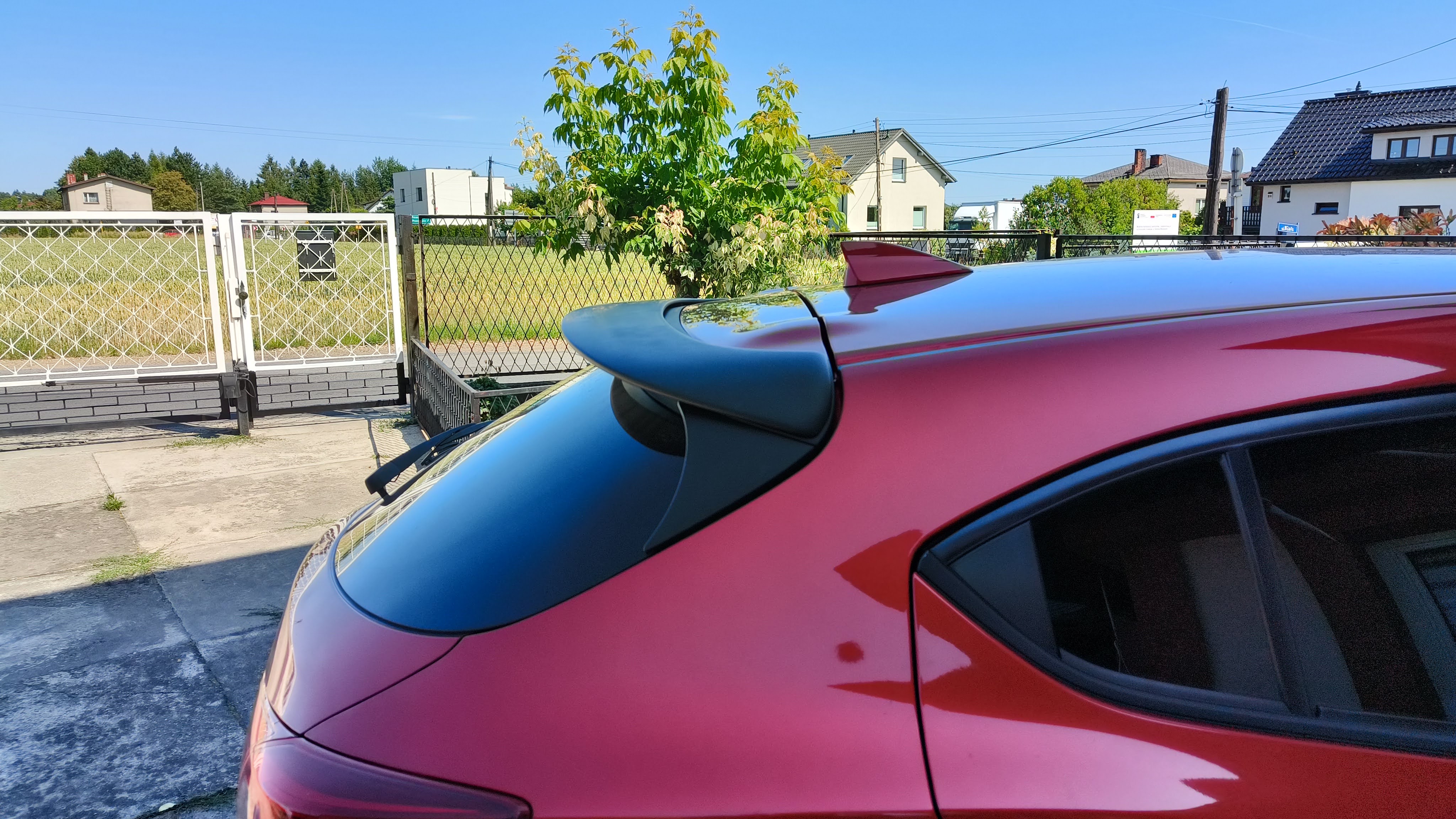

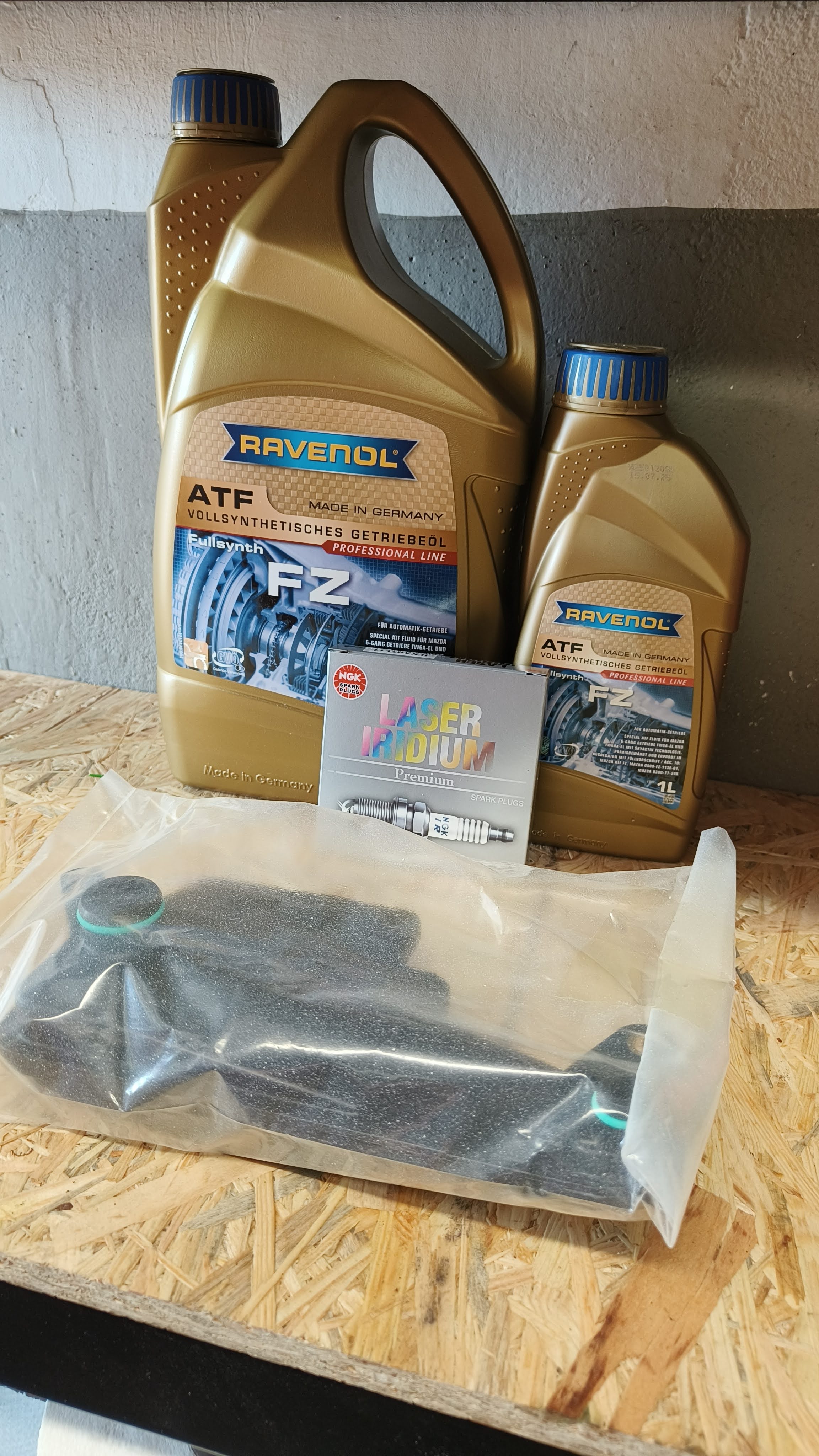

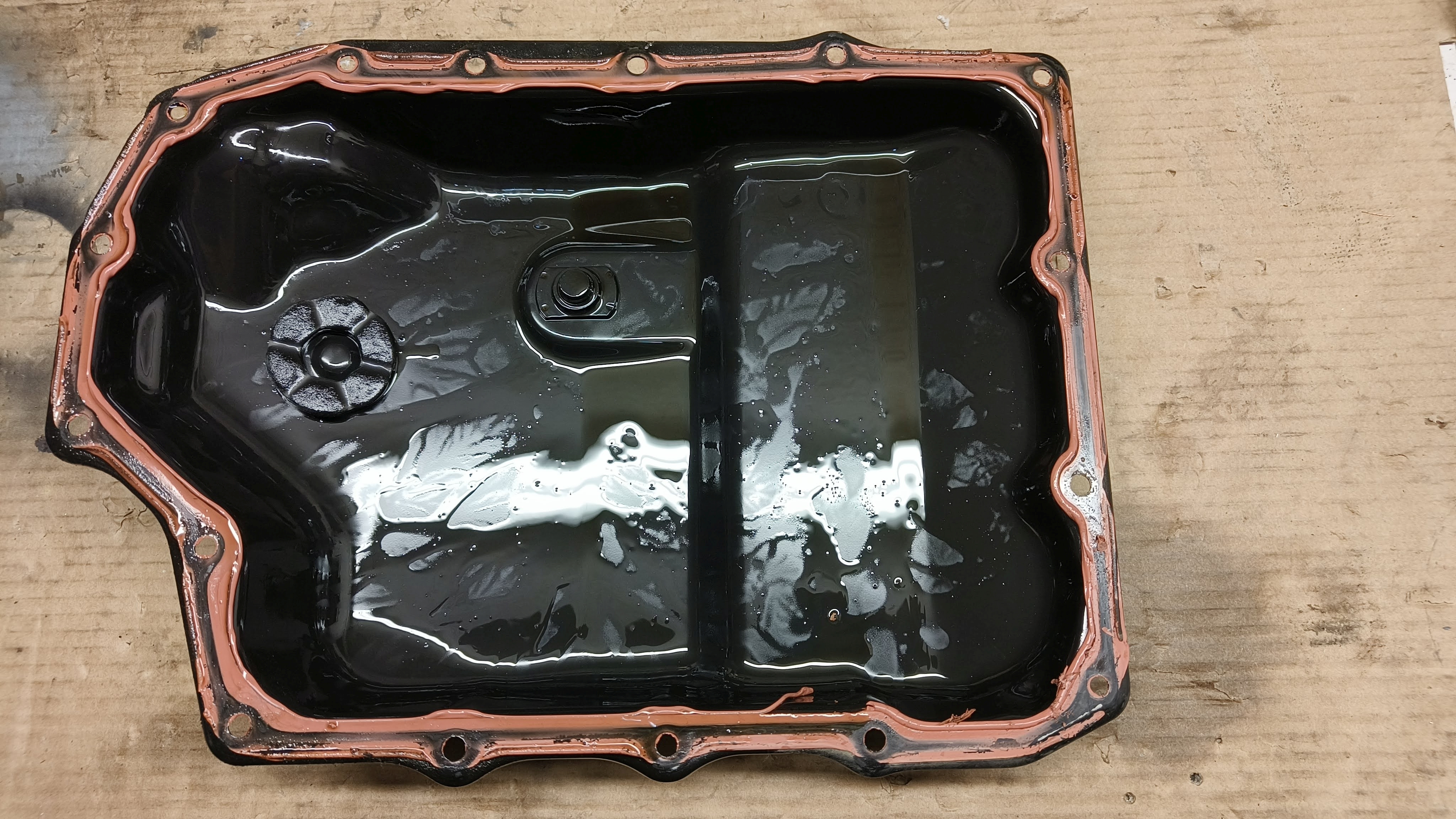

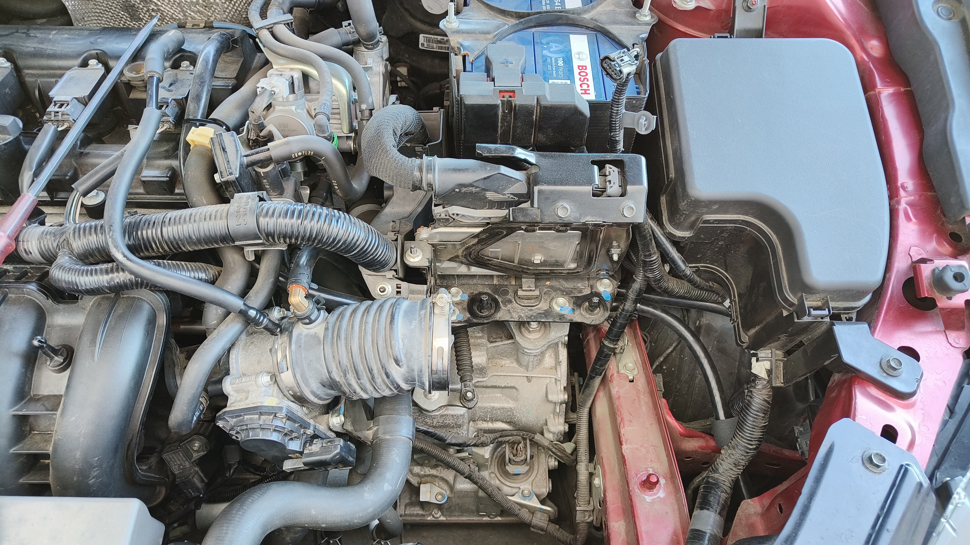

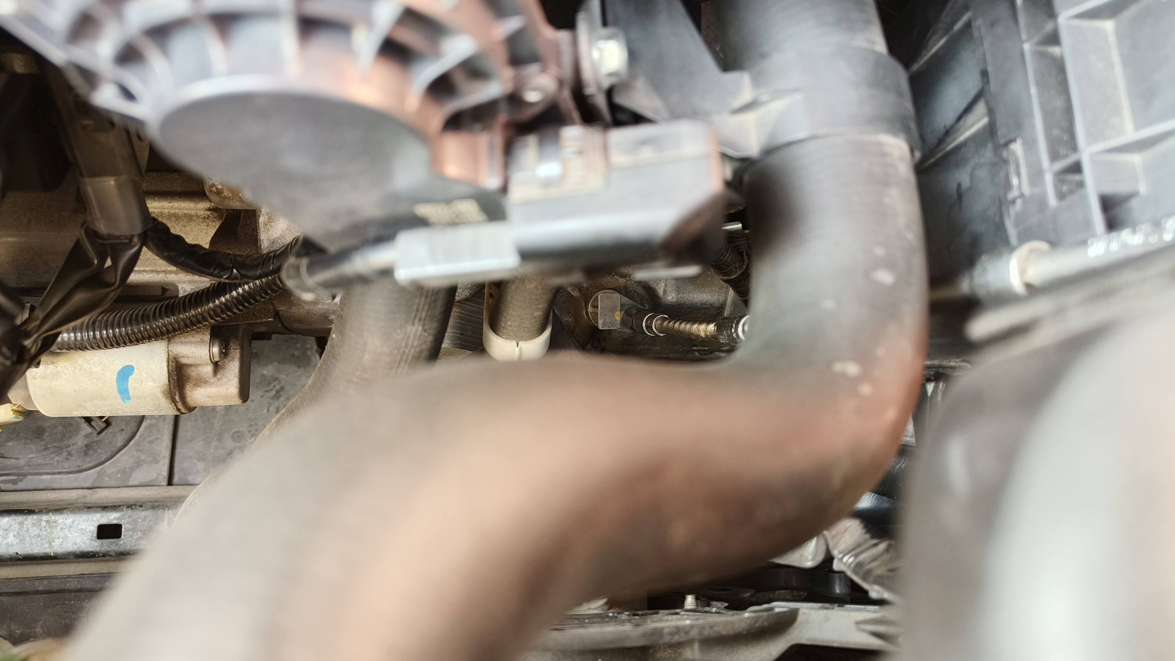

Czołem, ostatni weekend poświęciłem na ostatnie czynności serwisowe na 80kkm – wymiana oleju i filtra w skrzyni automatycznej i wymianę świec. Zdecydowałem się na olej RAVENOL ATF FZ dedykowany do skrzyń mazdy, filtr OEM, świece tym razem NGK ILKAR7L11.

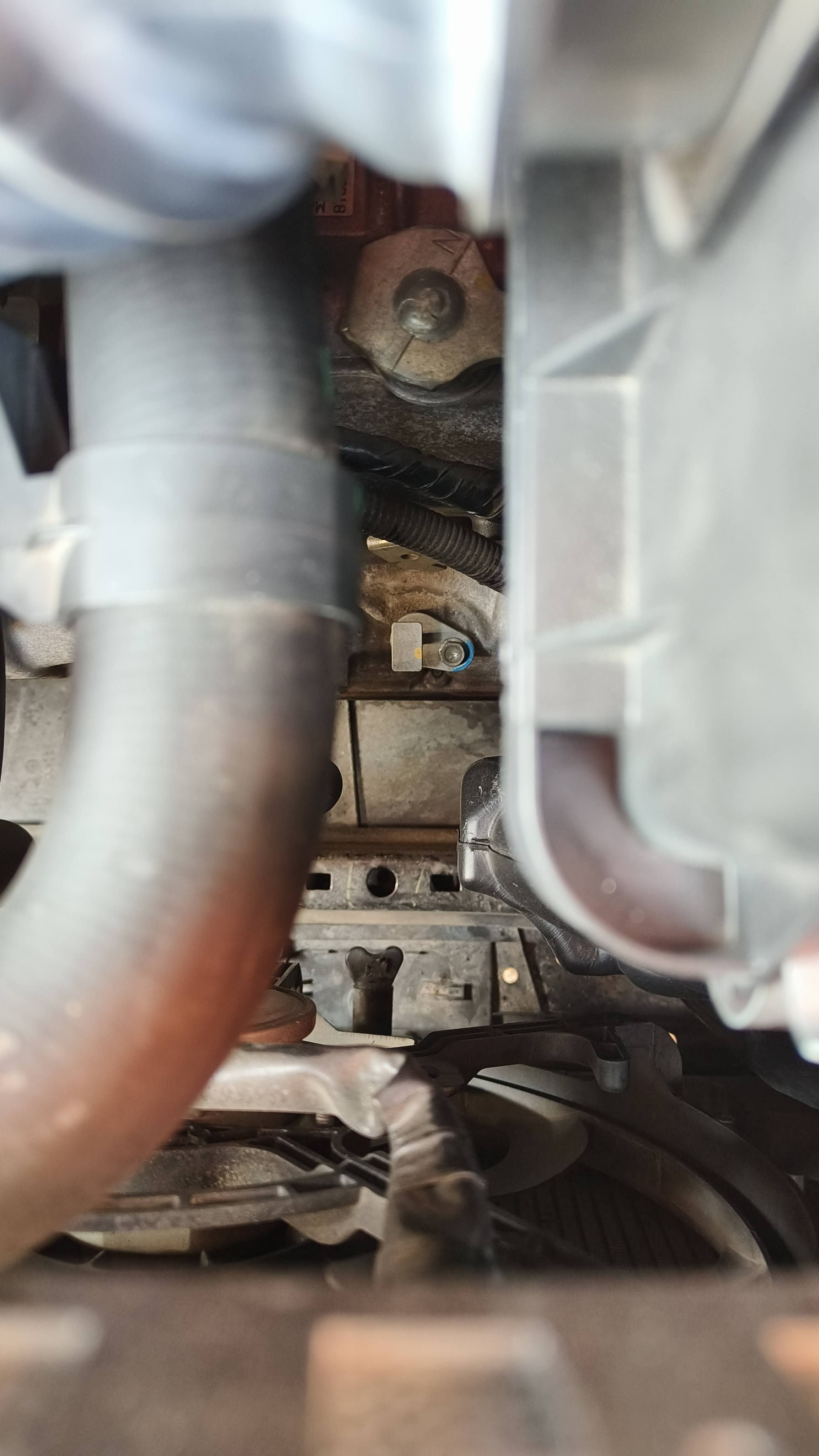

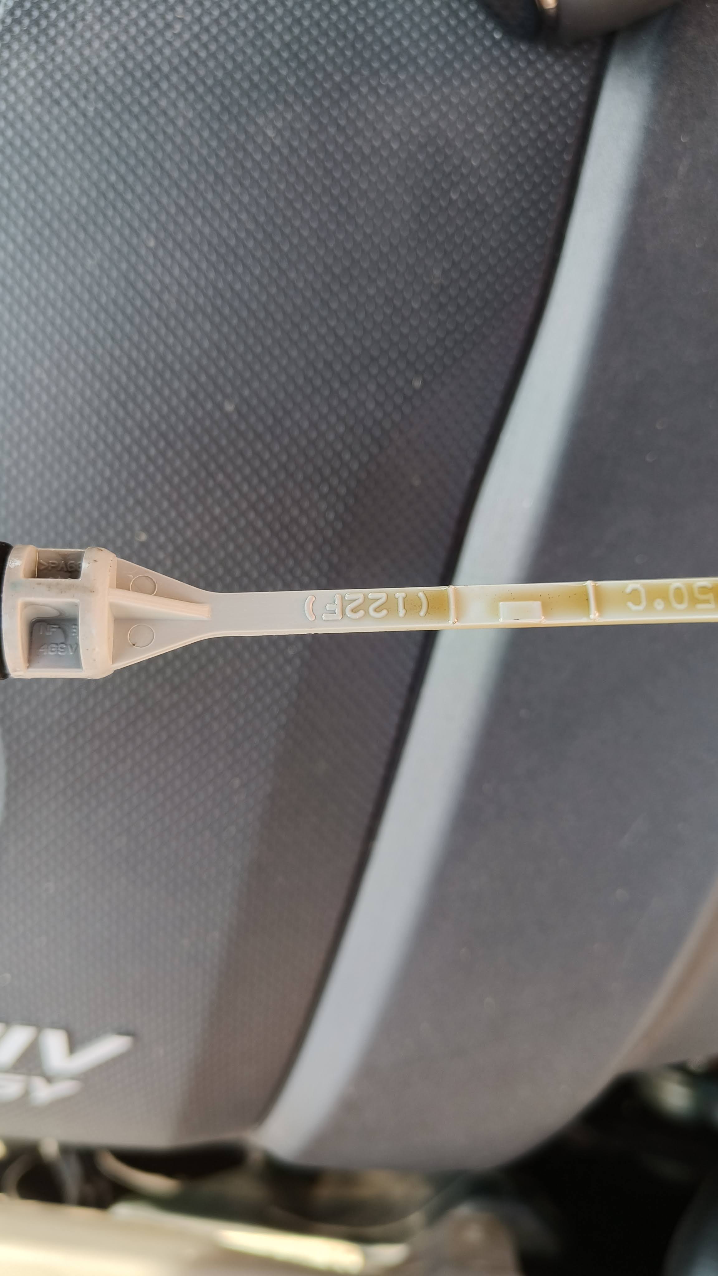

Otwieramy maskę i pod dolotem widzimy bagnet do sprawdzania poziomu oleju/wlew oleju. Bagnet przykręcony śrubą na klucz 10mm. Poziom powinno się sprawdzać na ciepło i na odpalonym silniku, ale postanowiłem do późniejszej weryfikacji sprawdzić stan na zimnym oleju:

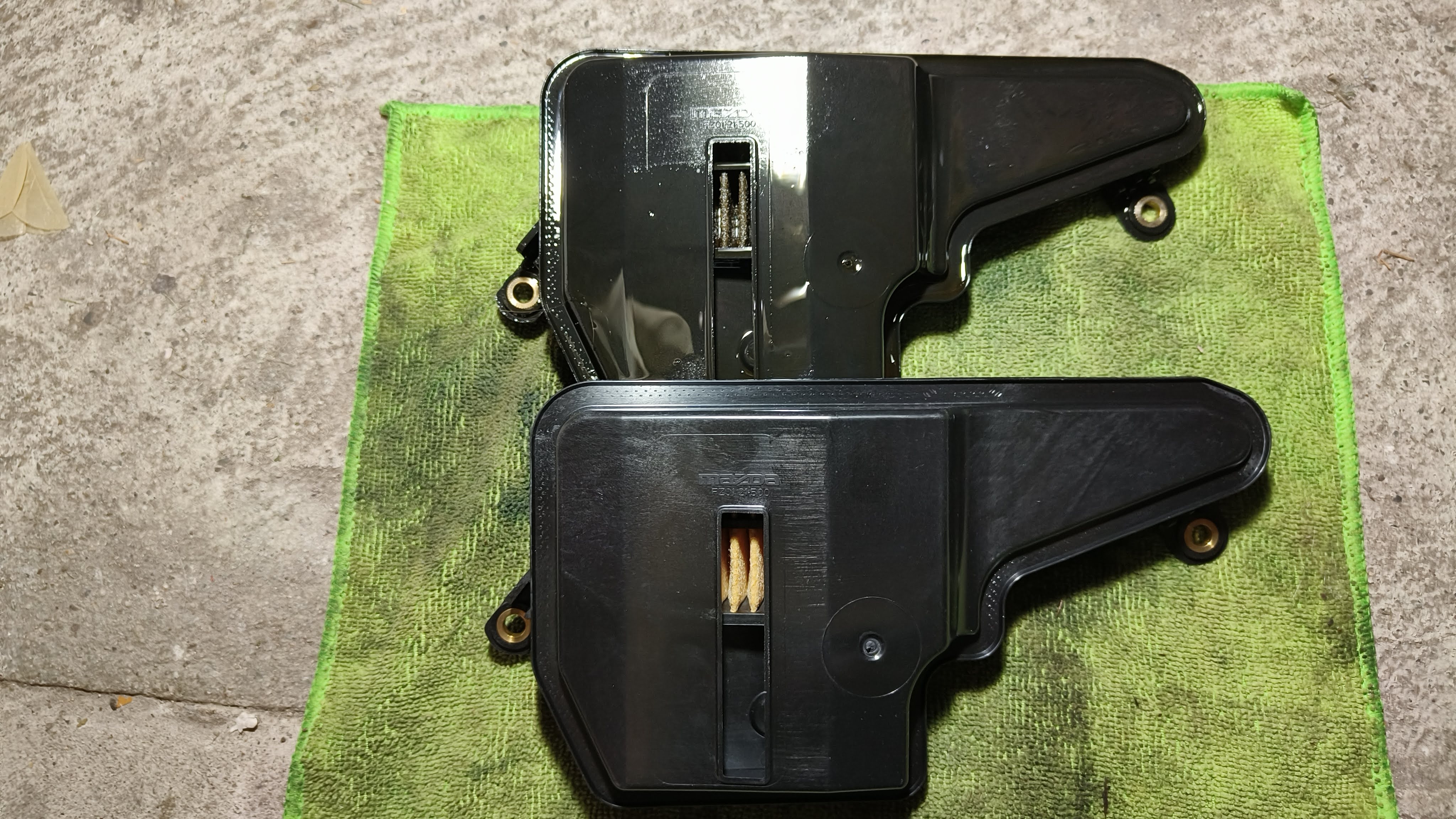

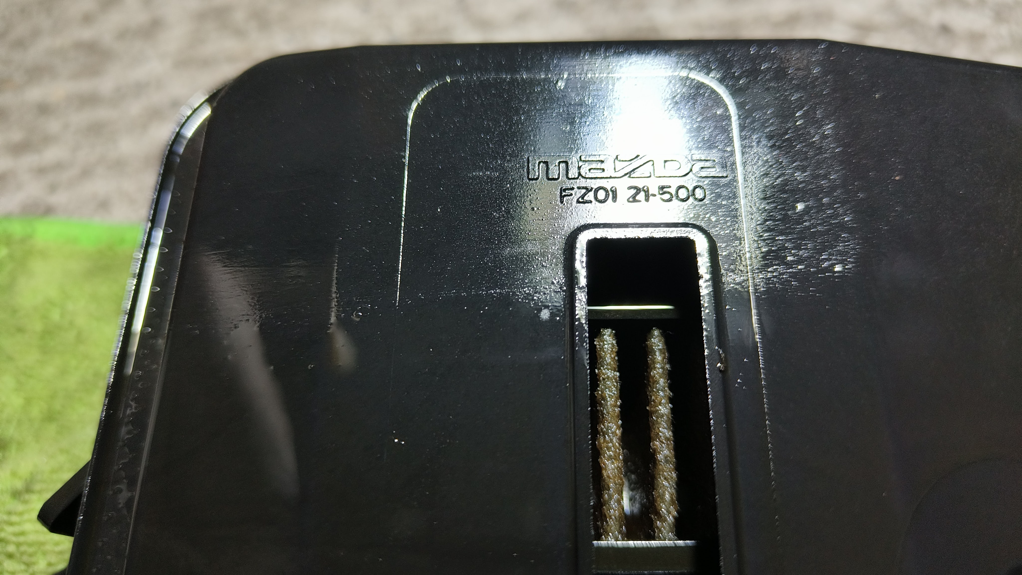

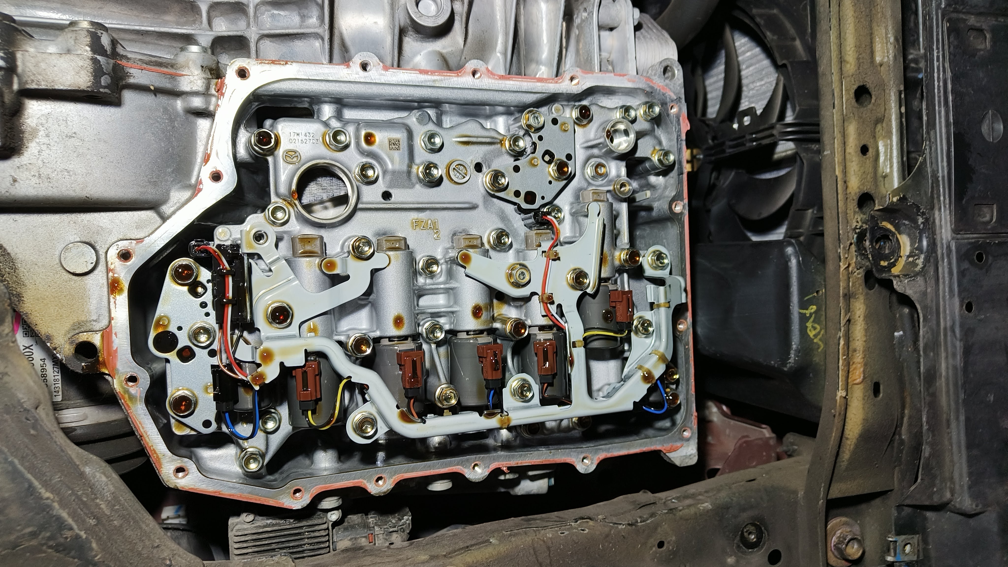

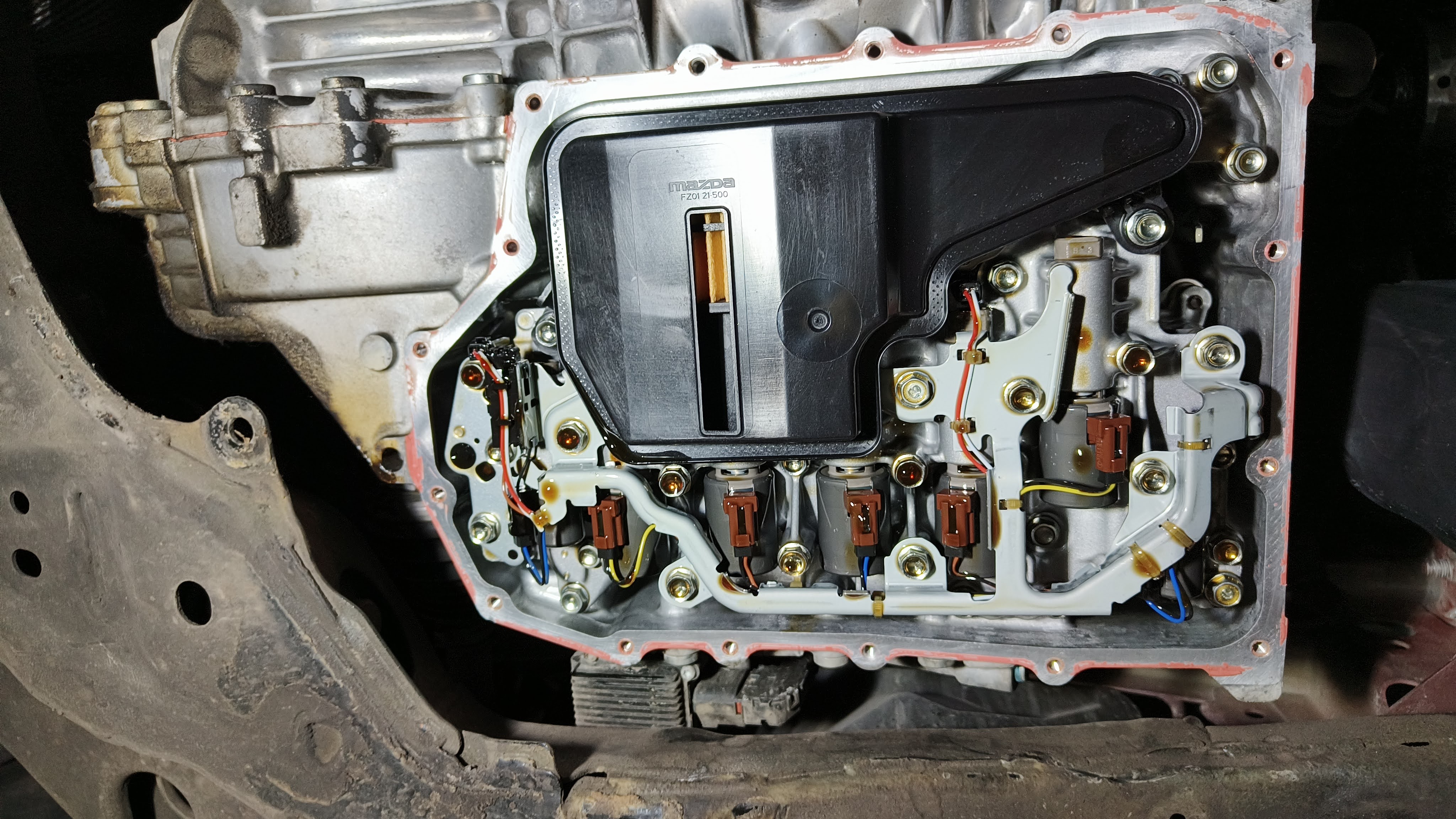

Schodzimy pod auto i odkręcamy osłone silnika na 8 śrub na klucz 10mm (na zielono) i odpinamy 6 spinek (na czerwono). Oczom ukazuje się miska, po odkręceniu korka spustowego i zlaniu starego oleju korek zakręcamy i odkręcamy kilkanaście śrub na klucz 10mm i oczom ukazuje się cała mechatronika, filtr przykręcony na 2 śrubki kluczem 10mm.
Porównanie kolorów stary filtr vs nowy – różnica zasadnicza

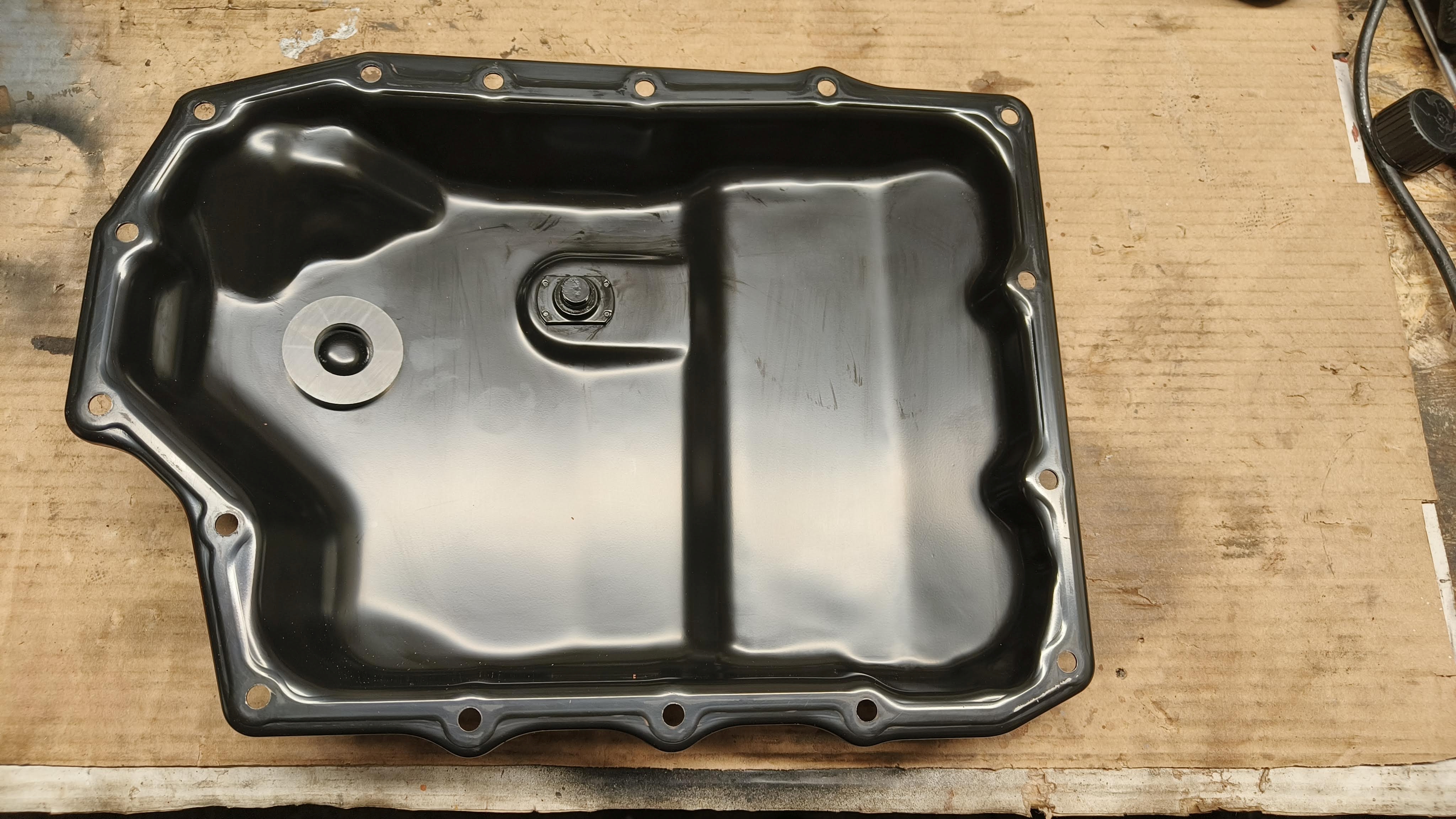

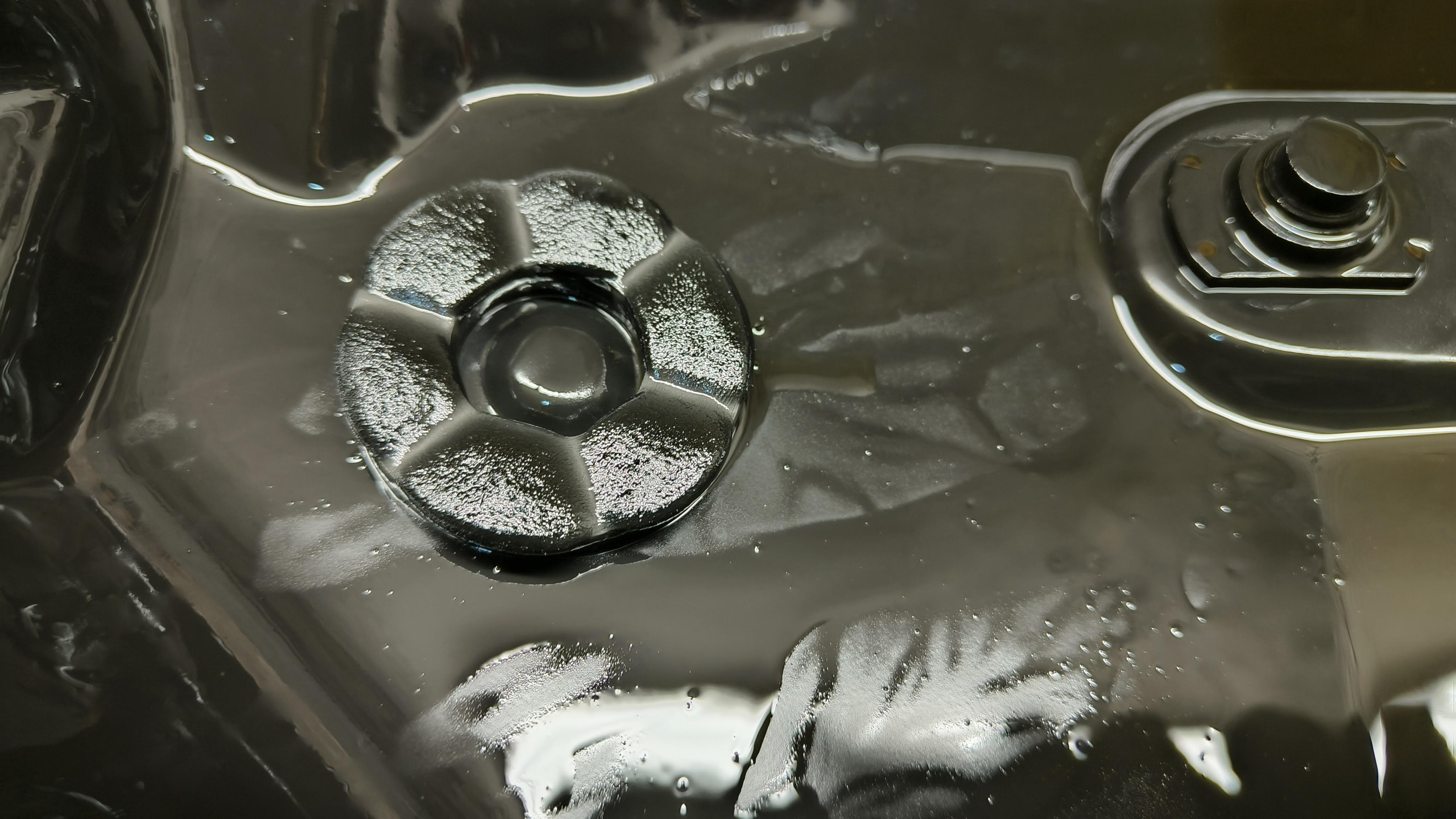

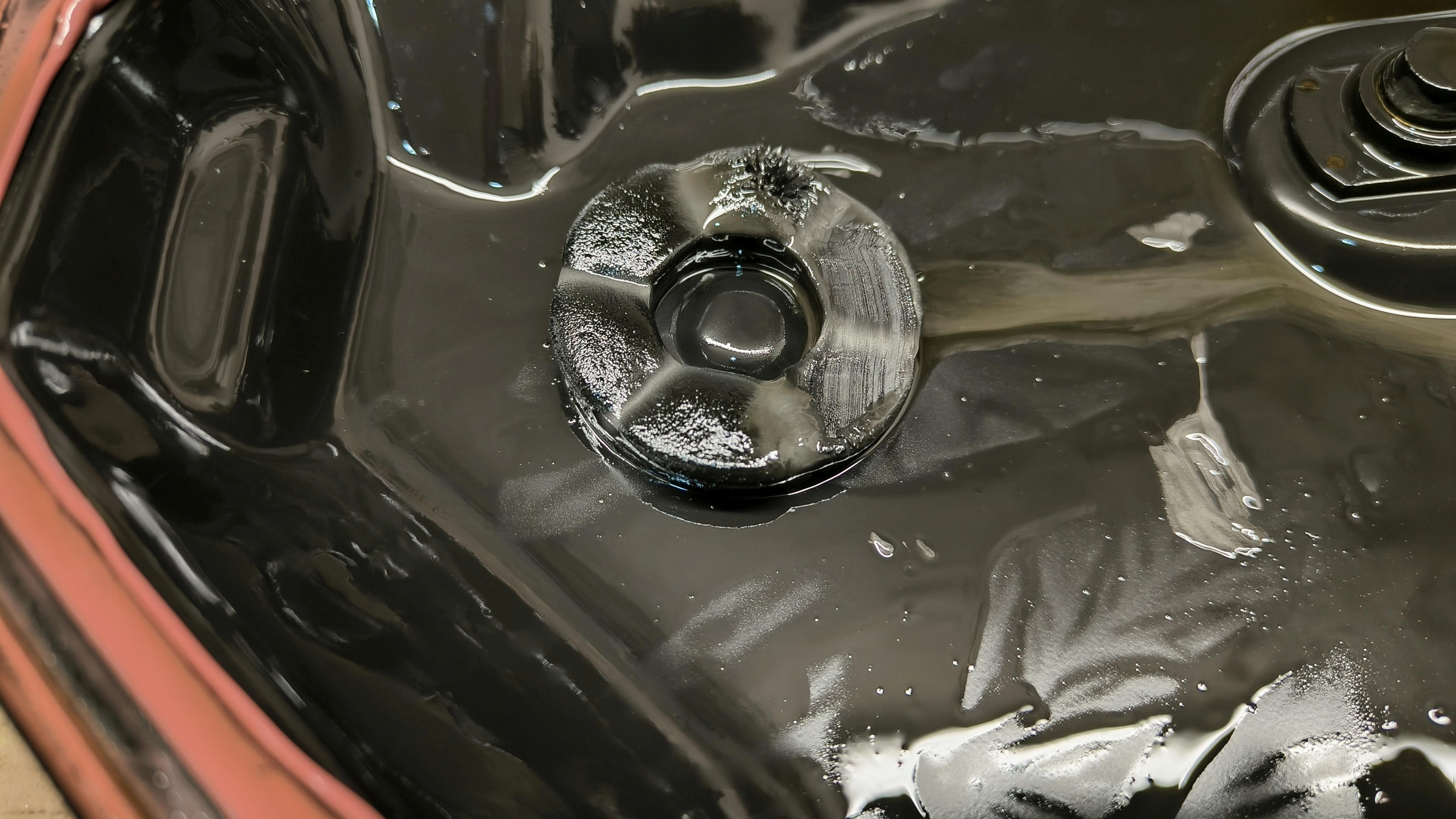

Teraz pora zająć się miską – na magnesie ok. 5mm gluta z opiłków, reszta miski czysta. Czyścimy magnes i resztki starego uszczelniacza – najlepiej do tego sprawuje się okrągła miękka nylonowa szczotka zamontowana do dremelka – wszystko udało się idealnie wyczyścić tak że w niedzielę można jeść z niej rosół :P
Na czystą miskę można kłaść nowy uszczelniacz – ja stosuję od lat dirko i nigdy mnie nie zawiódł

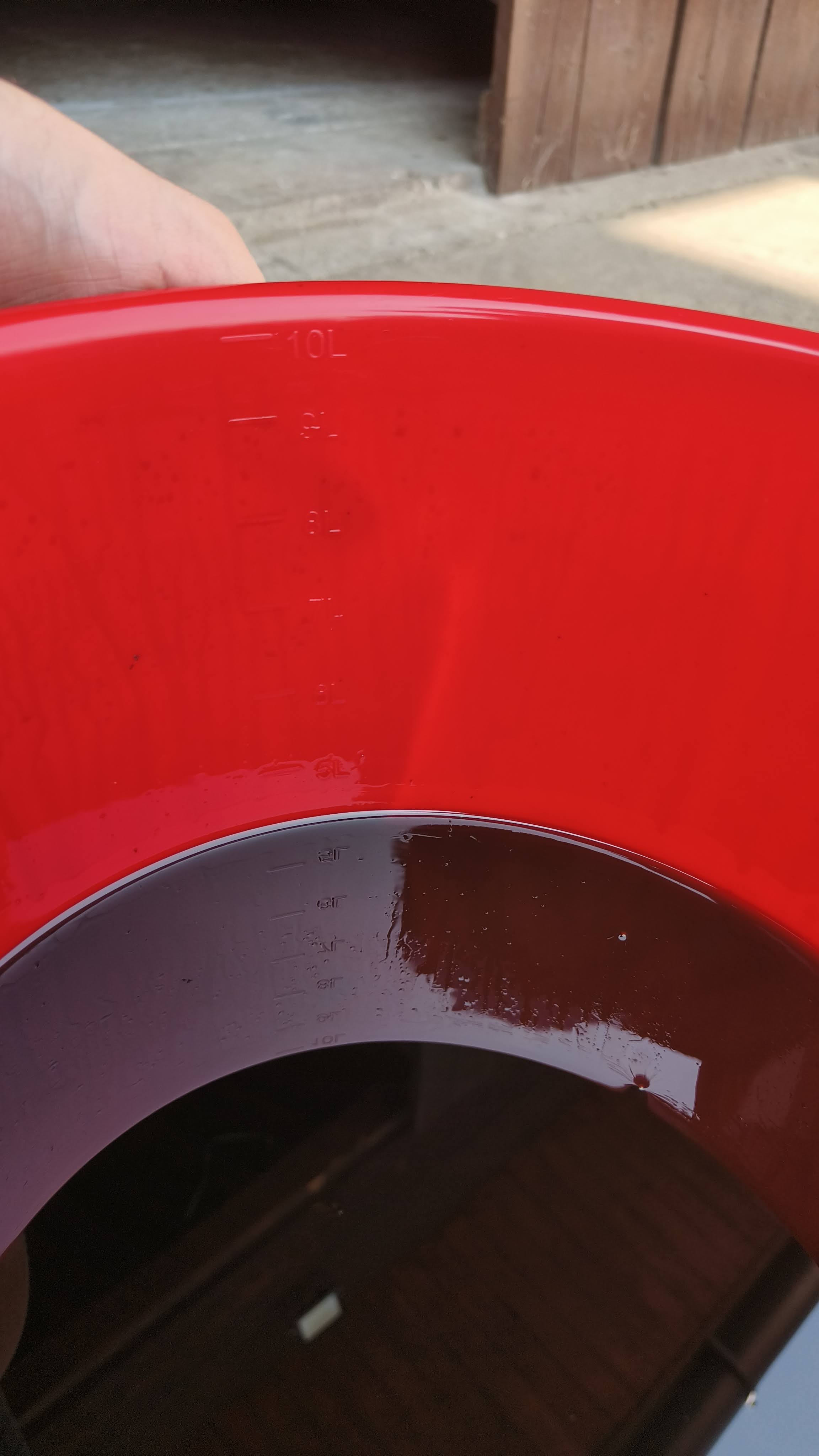

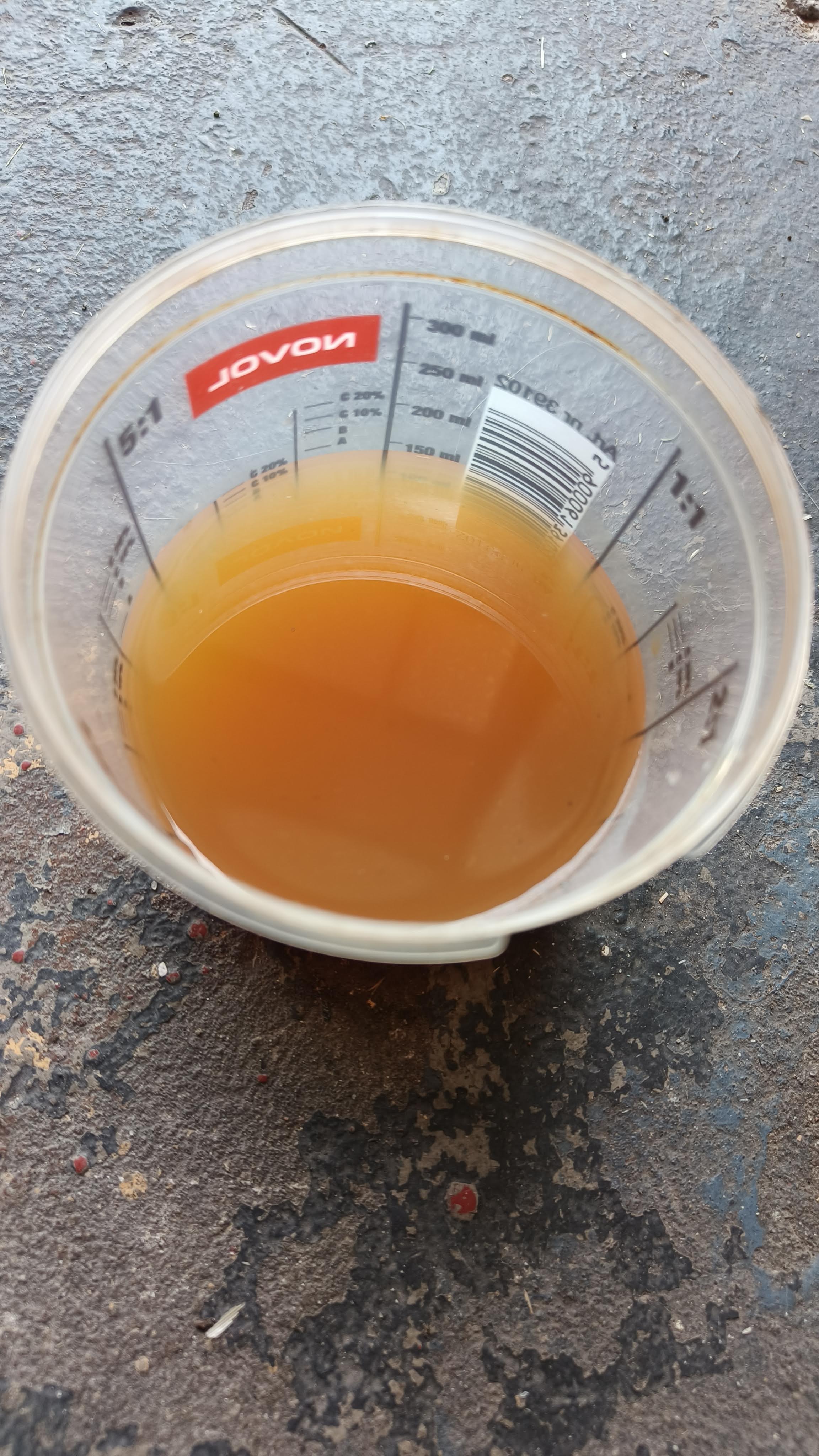

Byłem bardzo ciekaw jak będzie wyglądał zlany olej – szczerze to nie wygląda najgorzej, do wiaderka złapałem ok. 4,5litra, wykapało może jeszcze z setkę max więc wleję nowego na start te 4,6 litra i sprawdzimy jak wygląda stan na ciepło i na zimno.

Postprzez koolczas » 2 maja 2026, 16:34

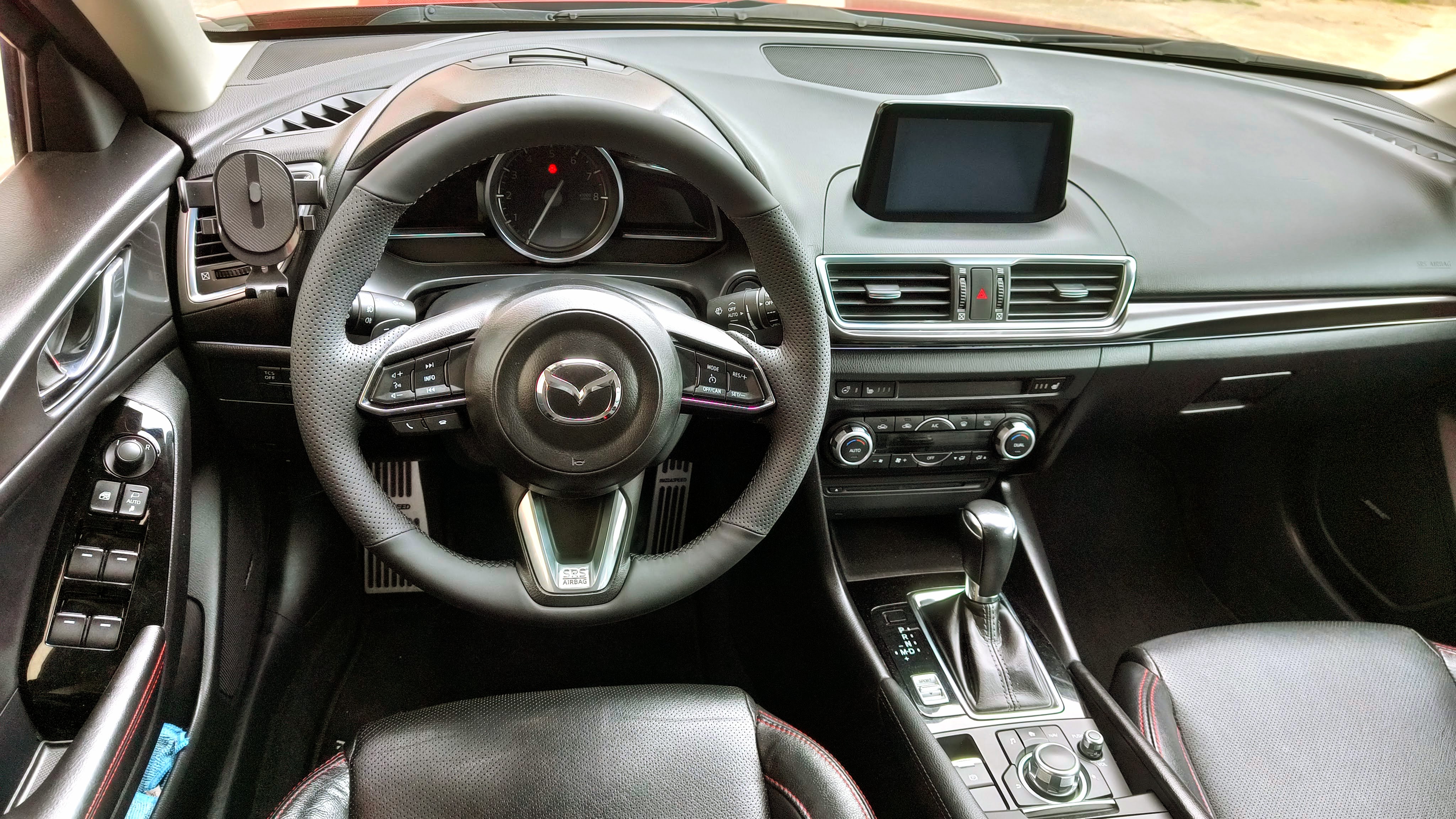

Czołem. Majówka majówką ale przy aucie coś wypada pogrzebać ;) Na pokład wpadła "nowa" kierownica – w sensie obszyta samodzielnie nową skórą kupioną na dalekim wschodzie ;P . Co do jakości nie mam zastrzeżeń, nitka solidna mocno naciągnąłem by skórę idealnie na szwie połączyć i wszystko trzyma, nic nie pękło ani się nie naderwało. Zostało mi trochę nitki i jeszcze przy okazji wymieniłem czarną nić na mieszku od lewarka. Całość wg mnie ładnie się komponuje a czerwone akcenty pobudzają trochę to czarnogrobowe wnętrze. Kierownica stała się nieco grubsza, ale jak dla mnie na plus pewniej trzyma się w dłoniach.

Postprzez PioMA2 » 19 cze 2026, 12:59
koolczas napisał(a):Na pokład wpadła "nowa" kierownica
Super robota <spoko> , a teraz poproszę o konkrety: ściągałeś kierownicę by było łatwiej czy pan Ali dopasował idealnie, oraz jak "upchnąłeś" skórę przy przełącznikach i przy dolnym łączniku?
Gratulacje za upór i wytrwałość <jupi>

Postprzez koolczas » 19 cze 2026, 15:34
Dzięki, jak na skórę z ali nie spodziewałem się cudów, ale nie kupiłem też najtańszej opcji, tylko gdzieś w okolicy stówki i jestem zadowolony z efektów. Skórę nakładamy na kierownicę bez zdejmowania obecnej skóry, kierownica jest więc grubsza nieco ale to wg mnie na plus. Dopasowanie, naddatki by upchnąć skórę pod plastikami w sam raz, osłony na kierownicy mają duży luz i pomimo grubości nowej skóry nic nie odstaje. Do obszywania kierownicę jest wg mnie wygodniej ściągnąć i odkręcić wszystkie plastiki z niej tak też zrobiłem i przy okazji wszystko dokładnie wyczyściłem. Ja generalnie miałem na to obszywanie plan następujący – kupiłem po taniości kierownicę z dojechaną skórą, na próbę skórę z ali nakładam a moją oryginalną wysyłam do tapicera. Ale wg mnie efekt był na tyle dobry, że kupiłem drugą skórę z czerwoną nitką (pierwsza była czarna) i obszyłem moją kierownicę sam czego efekt widać na zdjęciach w poprzednim poście. Pierwszą kierownicę mam na sprzedaż generalnie – poniżej zdjęcia jak to wyszło na pierwszej skórze z czarną nitką w szczegółach:

Postprzez PioMA2 » 19 cze 2026, 19:39
Super <jupi> mojej kierownicy co prawda, na razie nic nie brakuje, ale wytyczasz trendy <spoko> jak zajdzie taka potrzeba też pójdę tą drogą, bo jak widać jest idealnie i pięknie się prezentuje.
P.S. widząc efekt, zastanawiam się czy bardziej podoba mi się czarna nitka, być może dlatego, że wolę stonowane kolory. Tak to jest gdy wybór jest zbyt duży :D
P.S 2 – ile godzin spędziłeś bawiąc się w samo obszywanie kierownicy?

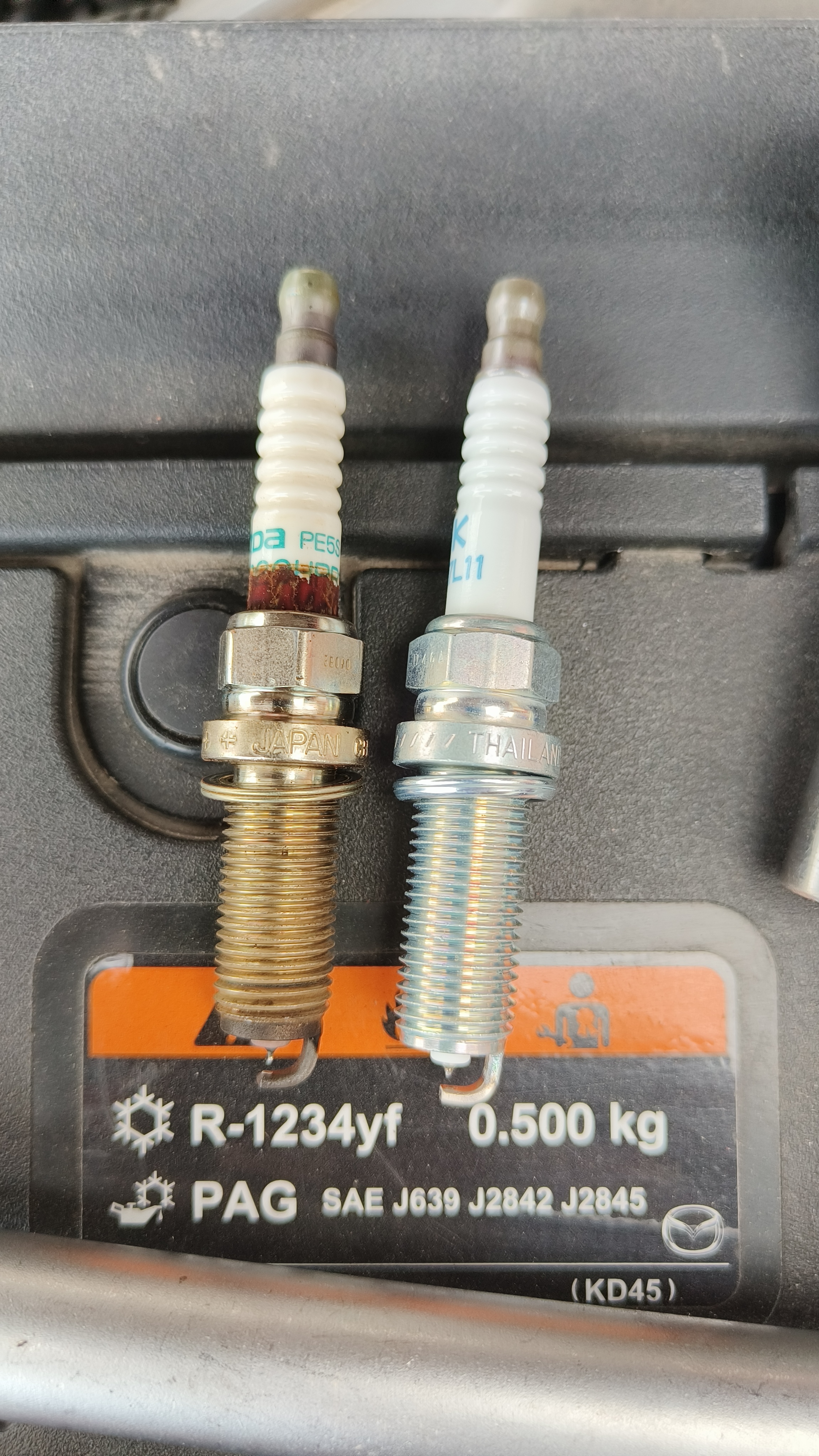

koolczas napisał(a):świece tym razem NGK ILKAR7L11
Zauważyłem, trochę późno, że wymieniłeś na NGK ILKAR7L11, czy już do nich zaglądałeś i jak wyglądają po dłuższym przebiegu? W mojej Maździe wypaliły się po 9999 km. Środkowa, podobno irydowa, elektroda przestała istnieć(możesz zajrzeć na zdjęcia w moim temacie o świecach w dziale Mazda 2). W/g mnie okazały się ordynarnymi podróbkami. Stąd moje pytanie i obawa czy przez te świece nie narobisz sobie problemu...

Postprzez koolczas » 20 cze 2026, 05:54
Dzięki za dobre słowo. Tak czarna nitka wyglądała na aucie, wg mnie trochę zbyt grobowa atmosfera panowała z tym czarnym, a czerwona nitka pasuje do tapicerki foteli i nadaje fajny akcent.
Obszywanie pierwszej kierownicy łącznie ok. 6 godzin, ale sporo czasu minęło nim wzór szycia znalazłem, duża dawka filmików youtube jak zacząć, później naciąganie tego szwu by skóra się idealnie połączyła. Później jak się opanowało już sposób szycia to z górki szło i drugą kierownicę chyba w 3 godziny obszyłem razem z montażem w aucie. Robota przyjemna, najważniejsze nie zniechęcać bo na początku wygląda to jak bałagan trochę i moja rada to najpierw luźno nitką fragment obszyć i później stopniowo naciągać, ja się strasznie namęczyłem bo chciałem mieć ten ścieg idealny od samego początku szycia a to trzeba stopniowo szyć i naciągać i efekt jest ekstra.
Jeśli o świece chodzi to nie miałem powodu do nich zaglądać, nic z autem się nie dzieje, silnik pracuje prawidłowo. Mam zamiar jakoś w najbliższej przyszłości komorę silnika delikatnie ogarnąć bo zakurzona okropnie, może wtedy zerknę czy wizualnie ok z nimi.

Żebyś daleko nie szukał dodam zdjęcie mojej świecy ILKAR7L11 (choć trudna nazwać ją świecą, bardziej świeczką z wypalonym knotem) po niecałych 10 tyś km. Maaasssakra jakowaś <glupek2> . Do tego przebiegu też silnik pracował idealnie, ale po nim zaczął lekko przerywać, dziwnie się trząść i więcej spalać.
