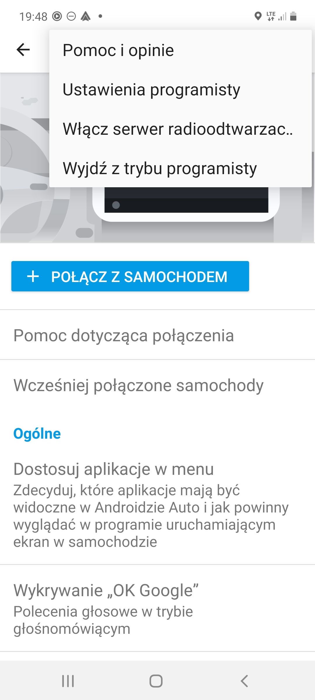

Krystiano jak włączysz w AA na telefonie opcje programisty to w nich włącz "serwer radioodtwarzacza" i zaznacz z "nieznane źródła". Oczywiście wcześniej tak samo w opcjach programisty w telefonie "debugowanie USB" – to dotyczy AA 1.14 i wcześniejszych wersji , we wczorajszej są zmiany dot. wifi .

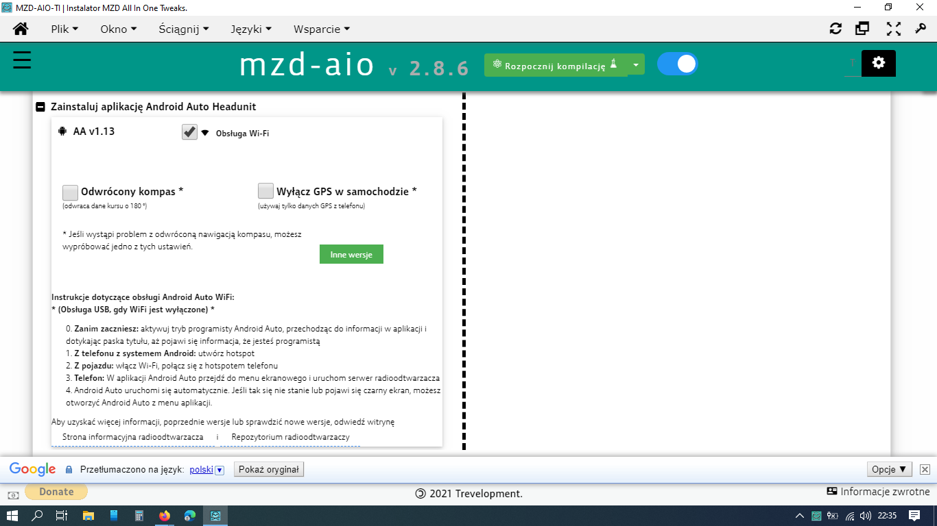

Taka instrukcja jest w AiO jak na foto

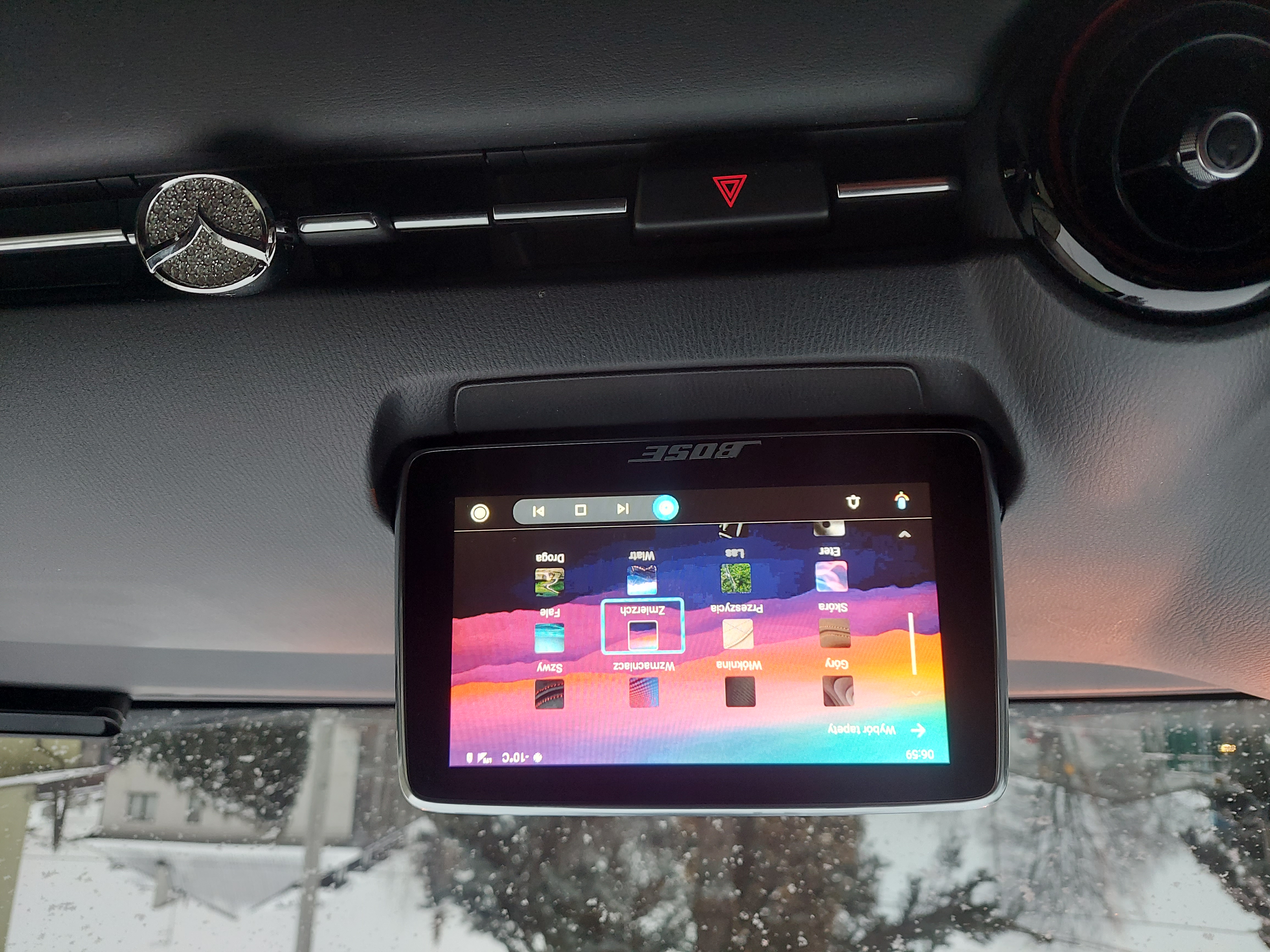

, ja dzisiaj zrobiłem rundę po zasypanym KRK co udało się sprawdzić to działało super
Tylko te tapety mi nie pasują (nie trzeba z nich korzystać) ale to rzecz gustu , poza tym i tak mapy albo radio są na pulpicie

.Tylko te tapety mi nie pasują (nie trzeba z nich korzystać) ale to rzecz gustu , poza tym i tak mapy albo radio są na pulpicie
