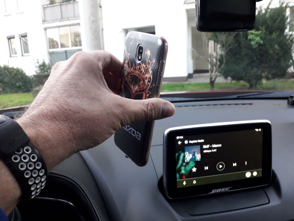

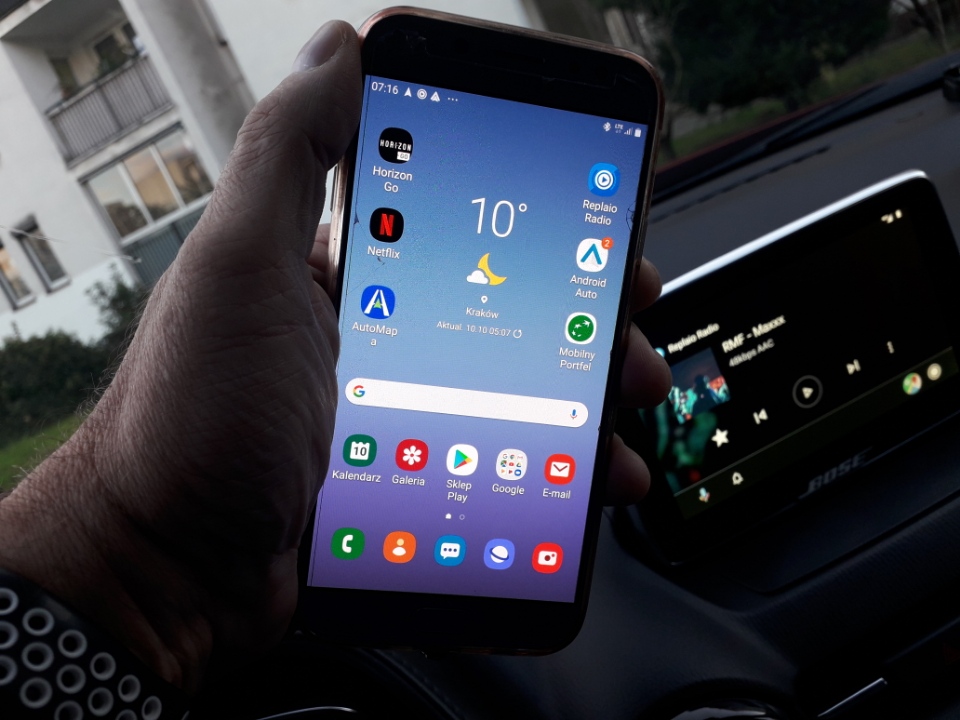

A u mnie działa bezprzewodowo , ale ja mam w autku nieoficjalny AA a w tel. oficjalny :D
Przepraszam bo to nie ten wątek :) <oczko>
Nie korzystam z tego dobrodziejstwa na dłuższych trasach m.in. z powodu braku ładowania.

Postprzez andrep » 13 lis 2019, 21:59
Polecam radio internetowe , bez porównania lepsza jakość natomiast tuner Mazdy każdy słyszy jakiej jakości jest...

Postprzez andrep » 9 gru 2019, 15:15
Jeśli chodzi o bezprzewodowe połączenie-działanie to raz lepiej raz gorzej :( , uważam że to jest jeszcze niedopracowane albo w Maździe jest za słabe wifi ?Ja używam cały czas radia internetowego , jak włączę jeszcze mapy i np. tryb wyświetlania satelitarny to zaczyna się zacinać , nie wiem czy to wina tel. czy komunikacji tel.-samochód? Dodam jw. że wtedy też jest brak ładowania telefonu więc taka „zabawa” długo nie potrwa. W Android Auto działają jeszcze mapy Waze oprócz Google Maps.
Jeśli chodzi o ogólne działanie AA to nie wyobrażam już sobie jazdy bez tego dodatku :) , choćby ze względu na radio :D , asystenta i map <spoko> , a to wszystko w gratisie w moim przypadku <jupi>
PS
Ja mam wersję "nieoficjalną" :D :D <oczko> więc w tym wątku nie będę więcej zaśmiecał :)
