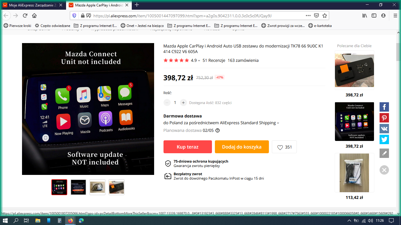

Postprzez andrep » 6 sty 2021, 11:25
Informacyjnie informuję :) że w dobrej cenie można kupić potrzebne "graty" do montażu Car Play i AA
https://pl.aliexpress.com/item/10050014 ... 5c0fI1D0a2

Postprzez Andy » 6 sty 2021, 19:38
Właśnie dotarł do mnie taki zestaw. Czekam z instalacją aż zrobi sie trochę cieplej bo boję się uszkodzić sztywnych plastików w aucie w trakcie ich demontażu.
