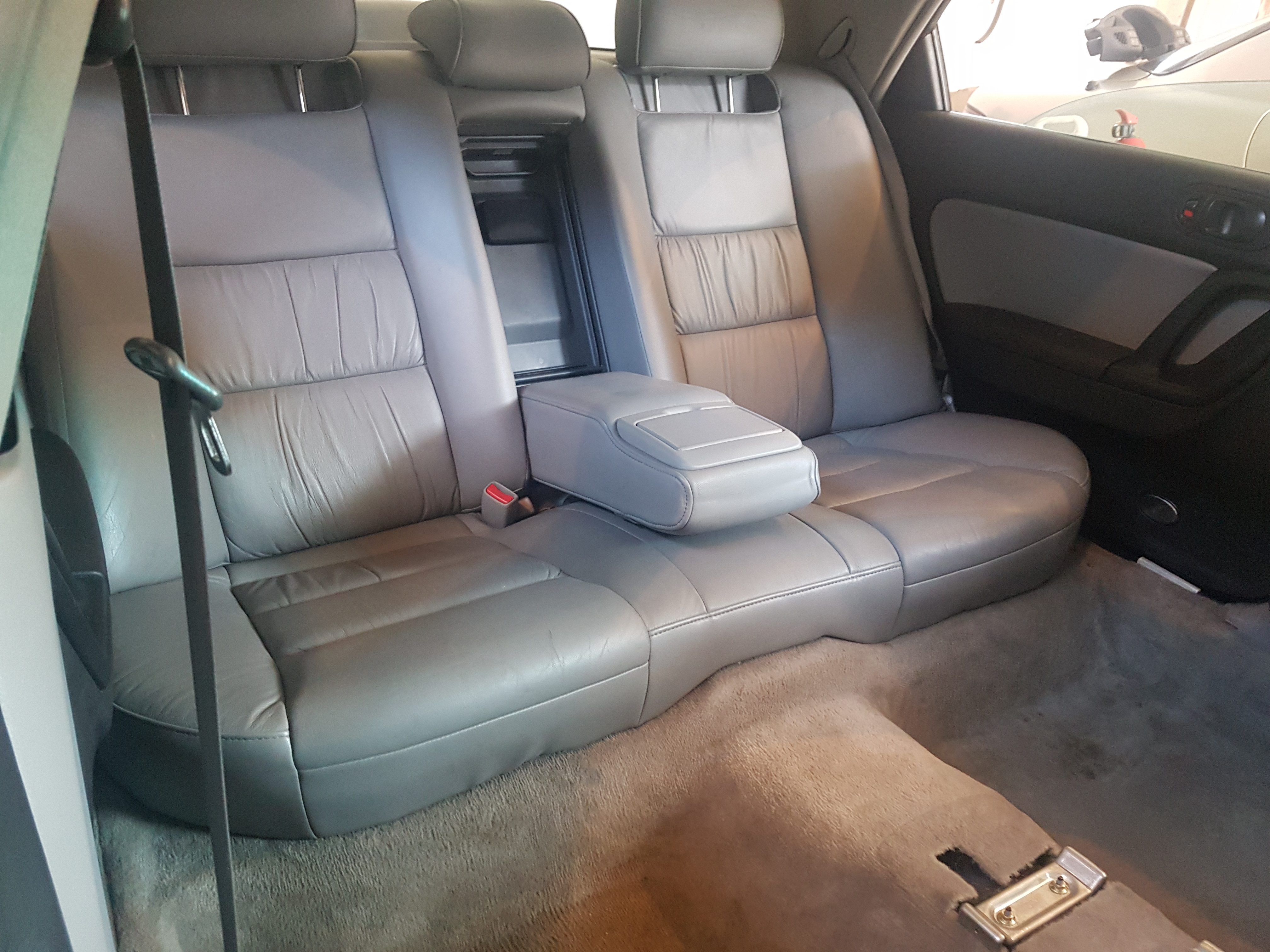

Upralem sobie dywan i zacząłem przekładać graty z polifta
Na dzień dzisiejszy wygląda to jak na zdjęciach
