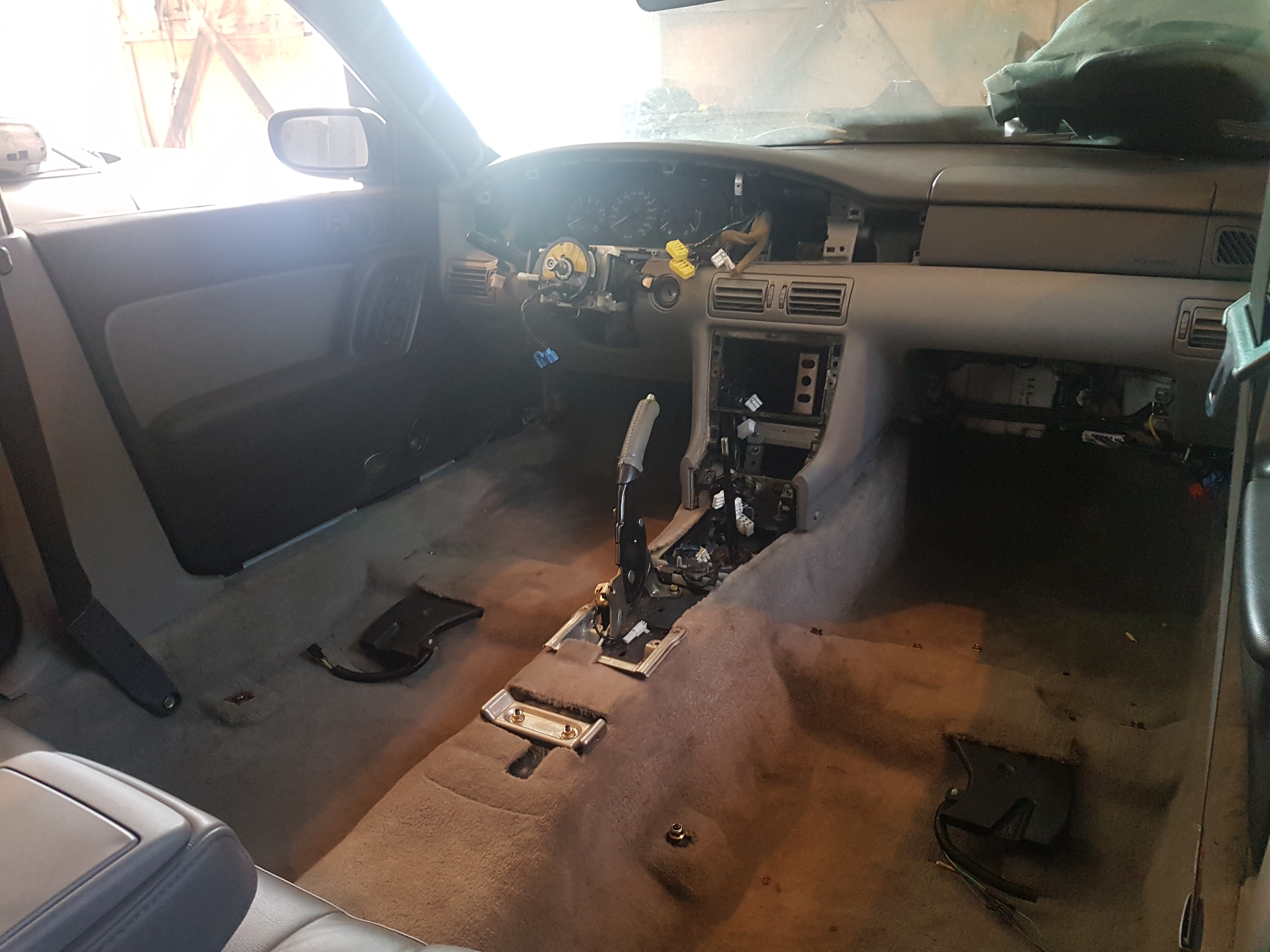

Zabrałem sie za demontaz deski i montaz pedałow Chciał bym wkoncu nim wyjechac chociaz na podworko
Edit
Deska i fotele już wyleciały
Pedały założone Dobrze idzie

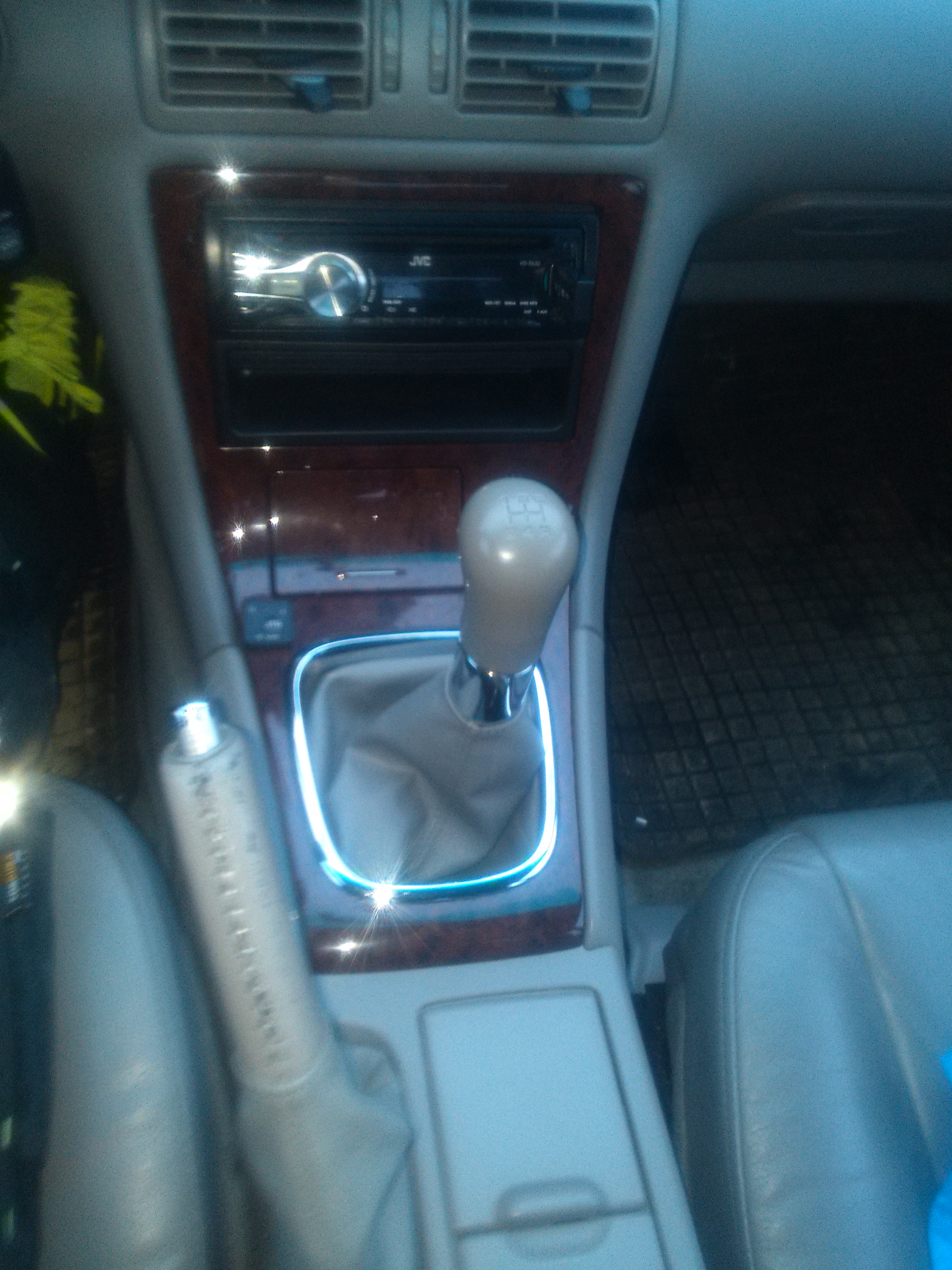

Postprzez Kociak500 » 27 mar 2019, 20:31
Korzystając z wolnej chwili ogarnąłem panel klimatronika Jak się okazało udało się bez schematów i lutowania Panel składa się z 2 części (przód i tyl) Wystarczyło to rozłożyć i poliftowy przód założyć na przedliftowy tył
Teraz mogę wszystko składać do kupy
I tak też zrobiłem
Właściwie brakuje tylko mieszka i gałki Ale chce jeszcze podlubac przy lewarku Muszcze też gdzieś umieścić przycisk solara
I wiem już gdzie jest czujnik temp wewnętrznej Koło zapalniczki Ale inny niż w przedlifcie jednak u mnie elekteonika panelu klimatronika jest przeliftowe więc czujnik zostawiam stary przedliftowy
Mam nadzieję że będzie to działać jak powinno
