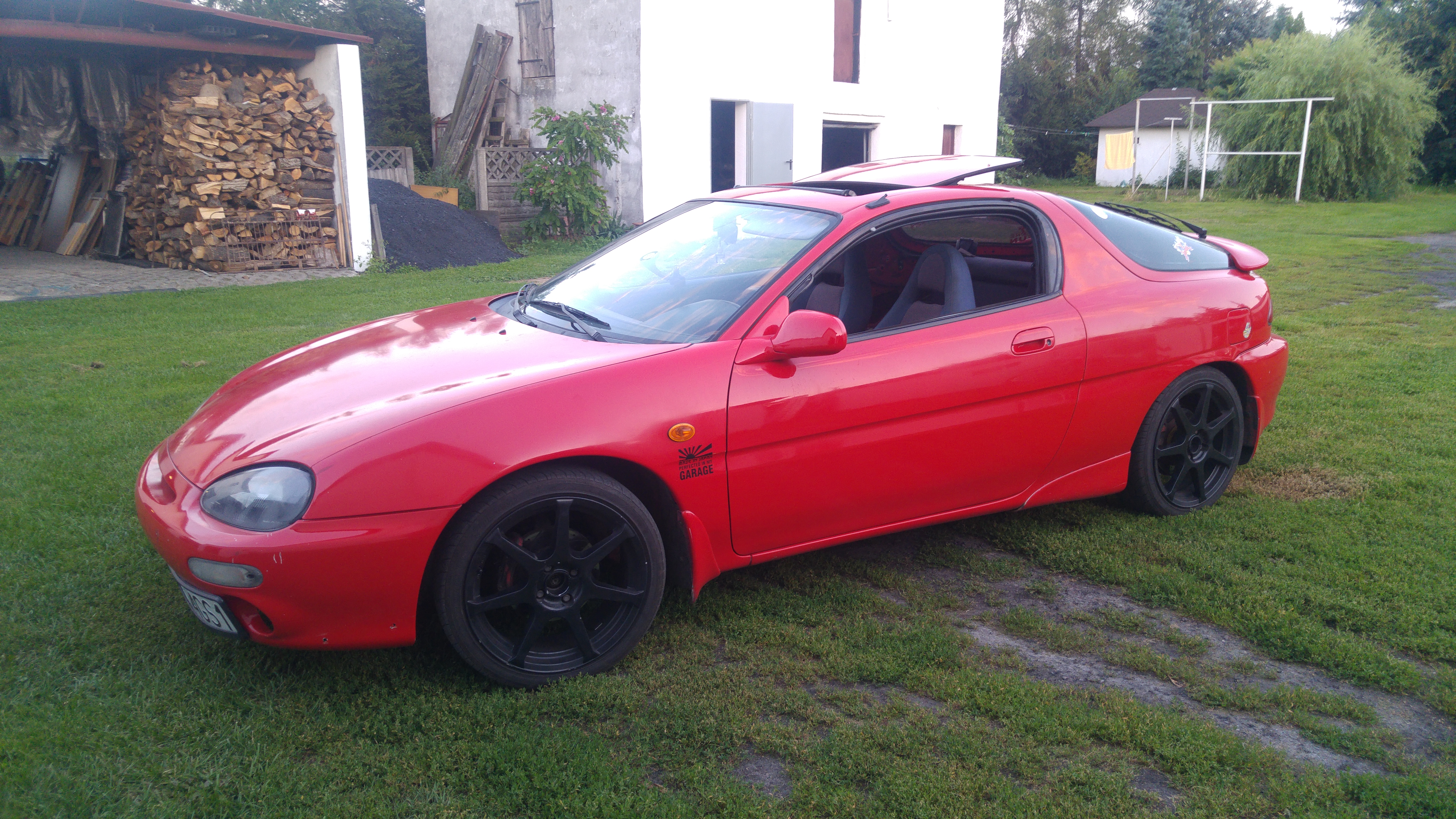

Jest to byłe auto Rafała aka jarek.ZE: MX-3 KLZE
Mazda MX-3 EC 2.5 V6 KL-DE '91 SQ Blaze Red
Wyposażenie:
Wspomaganie
ABS
Centralny zamek
Elektryczne szyby
Elektryczne lusterka
Elektryczny szyberdach
Modyfikacje:

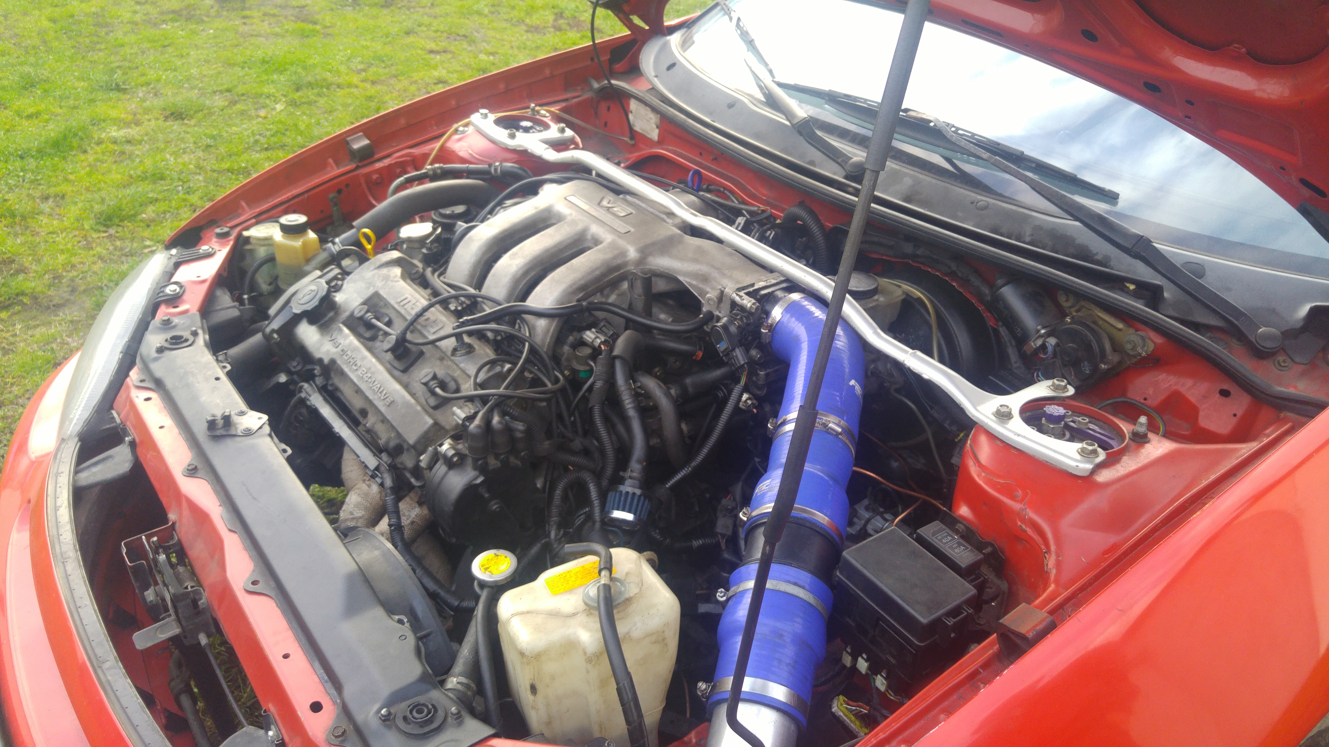

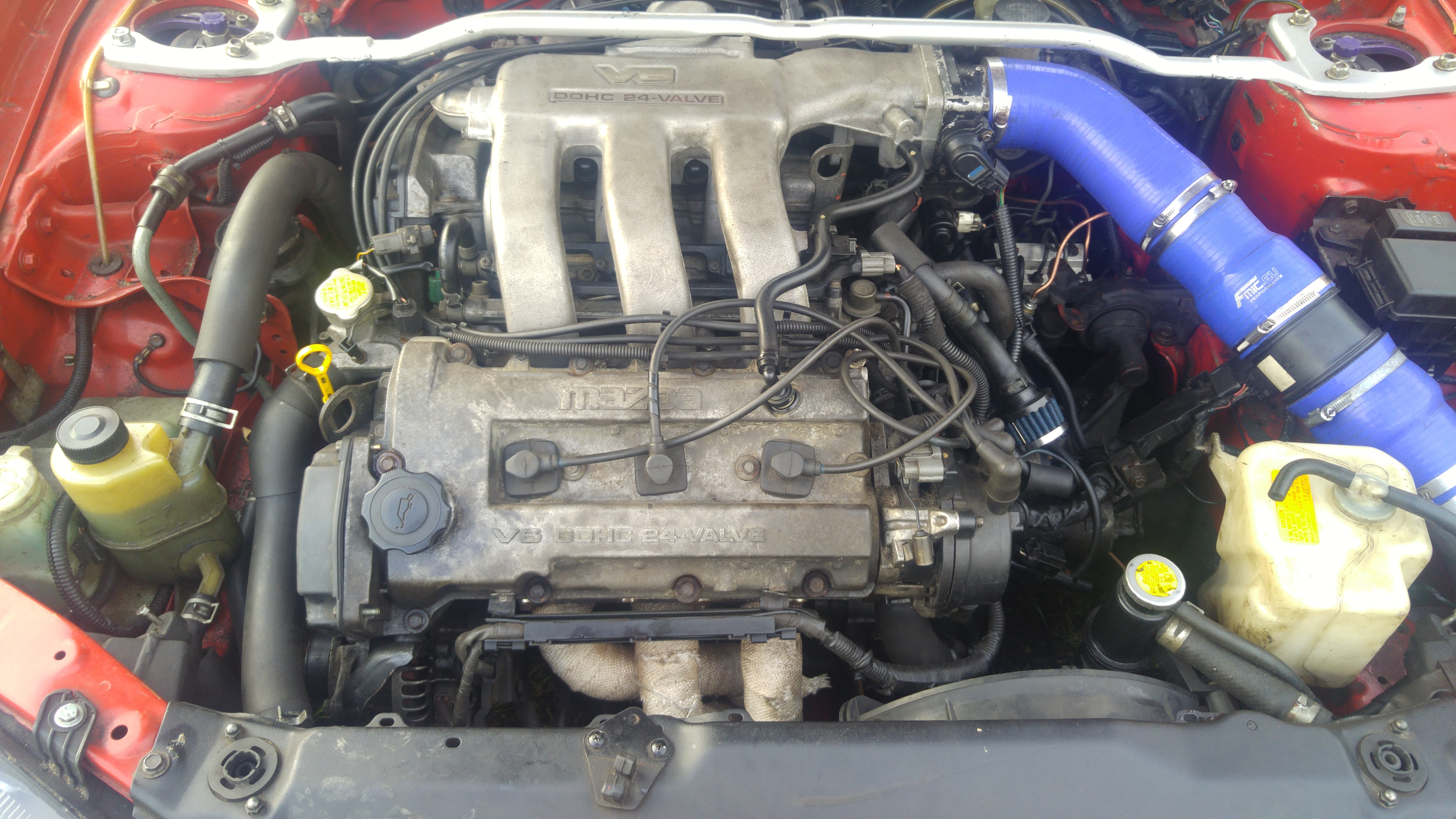

Silnik:
Swap na 2.5 V6 KL-DE z Fora Probe 94r 80tyś przebiegu

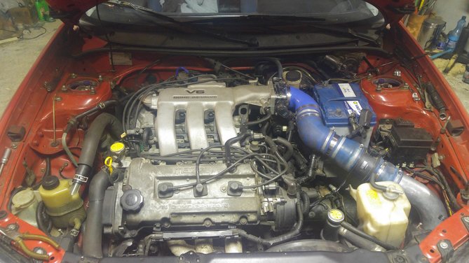

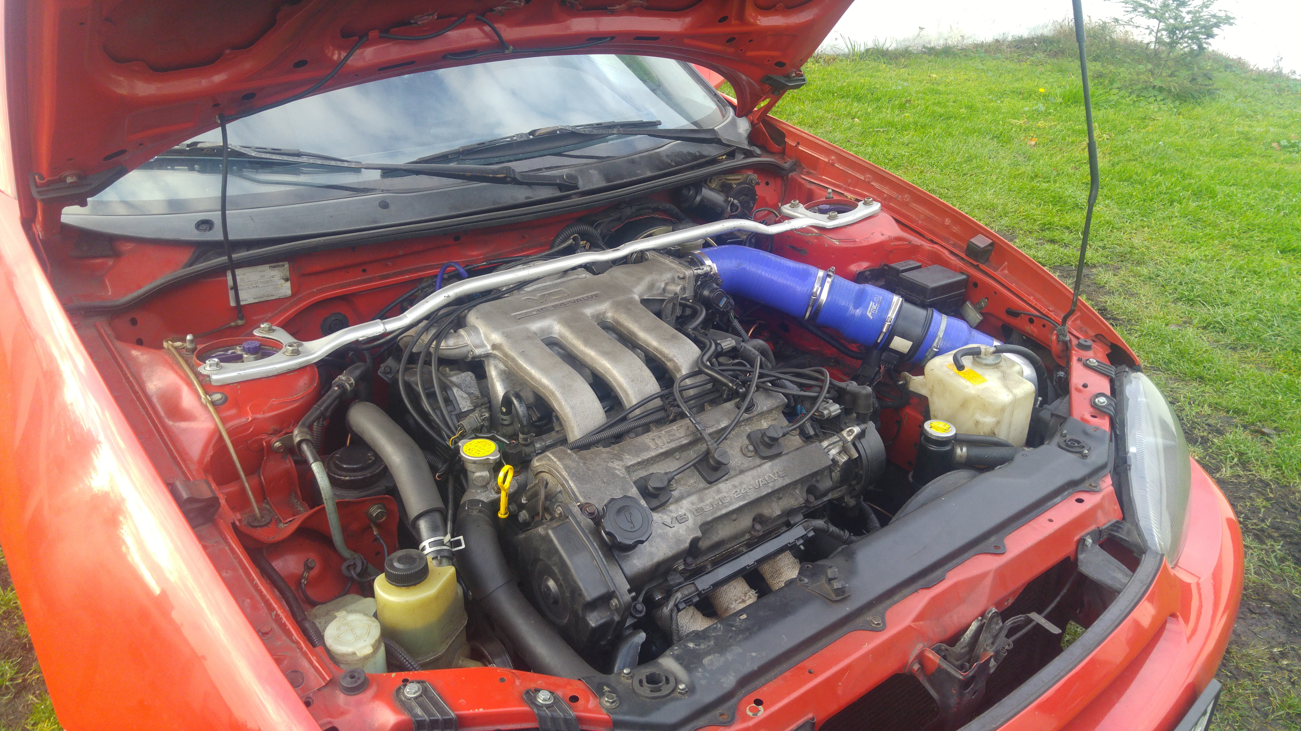

Układ dolotowy:

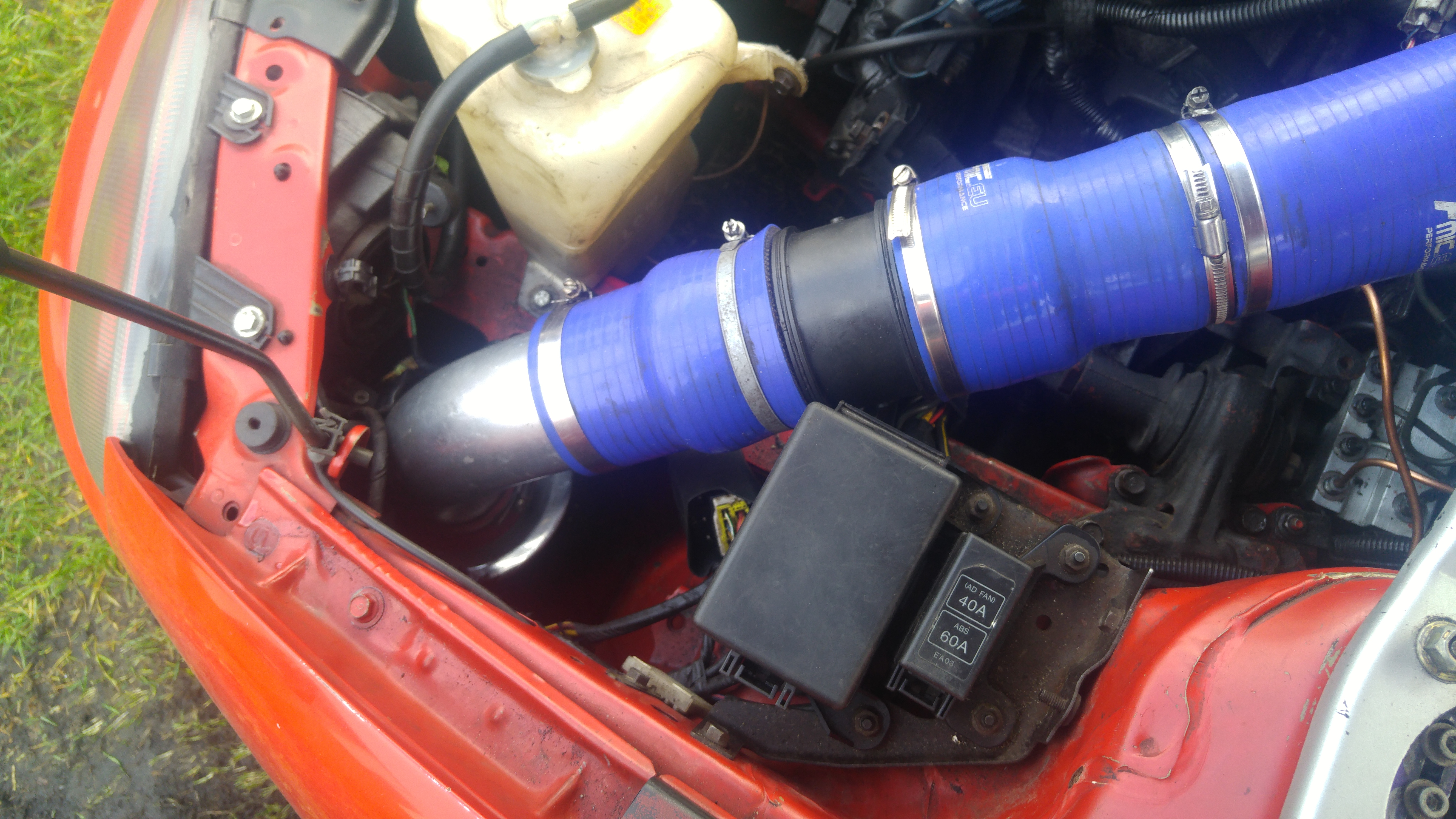

Custom Cold Air Intake 3" doprowadzony z otworu halogenu
Stożek 3' AEM
Prosty Kolektor KL-ZE z przepustnicą kl31, wypolerowane kanały dolotowe oraz Thin Blade przepustnicy
Przepustnica rozwiercona na 65mm

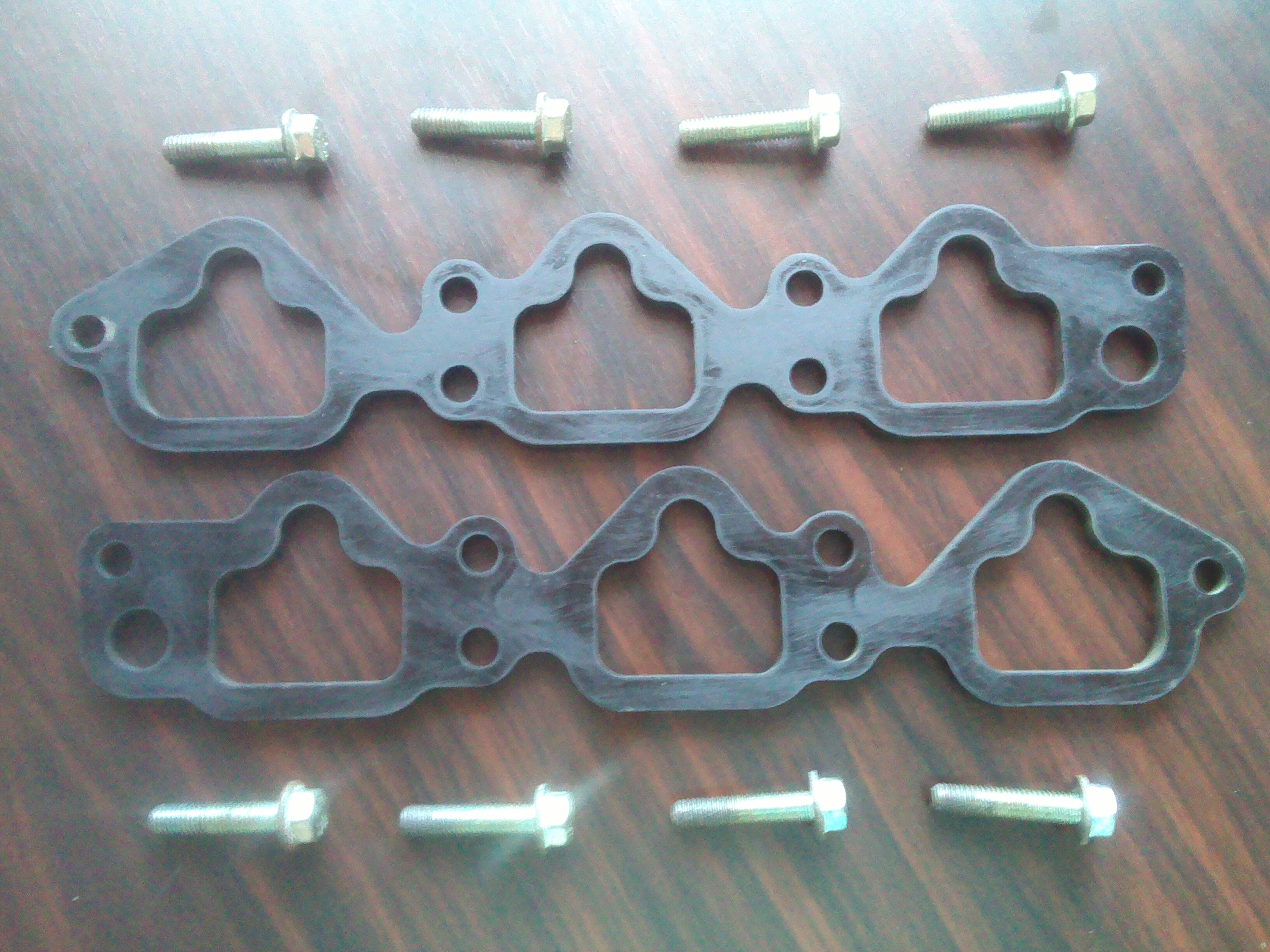

Uszczelki termiczne pod kolektor ssący Outlaw Engineering
Układ wydechowy:

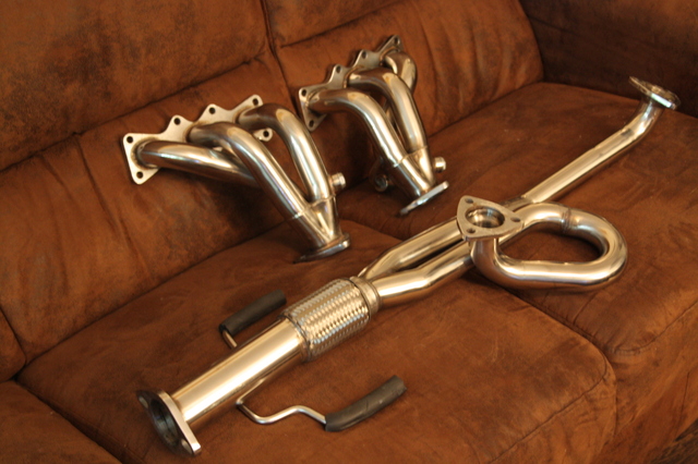

Kolektory wydechowe 6-2-1.
Bandaż na kolektory.
Wydech przelot 2,5" by Kojot.
Tłumik końcowy przelot 2,5" by M-tech.
Elektronika:
Komputer k8 k819B z krótką płytką
Ecumaster DET3 tryb Piggy Back, strojony przez Rafała do KLZE obecnie daje jakieś +4KM, +6Nm.
Przepływomierz je50
Układ napędowy:
Skrzynia z k8.
Short-shifter.
Sprzęgło EXEDY MZK2080

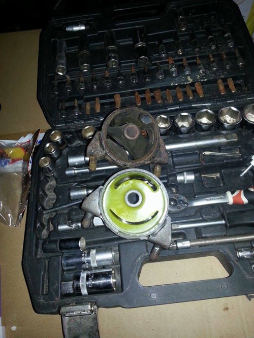

Wymienione dolne poduszki skrzyni na te z poliuretanu

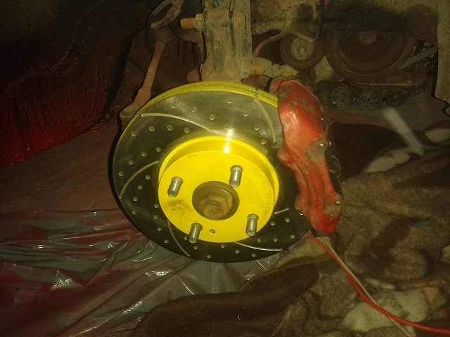

Układ hamulcowy:
Przewody hamulcowe w stalowym oplocie Goodridge.
Tarcze przód Mikoda gt.
Klocki przód ATE.
Tarcze tył ATE.
Klocki tył ATE
Płyn hamulcowy Motul RBF 660 DOT4.
Zaciski hamulcowe z polifta+ regeneracja.

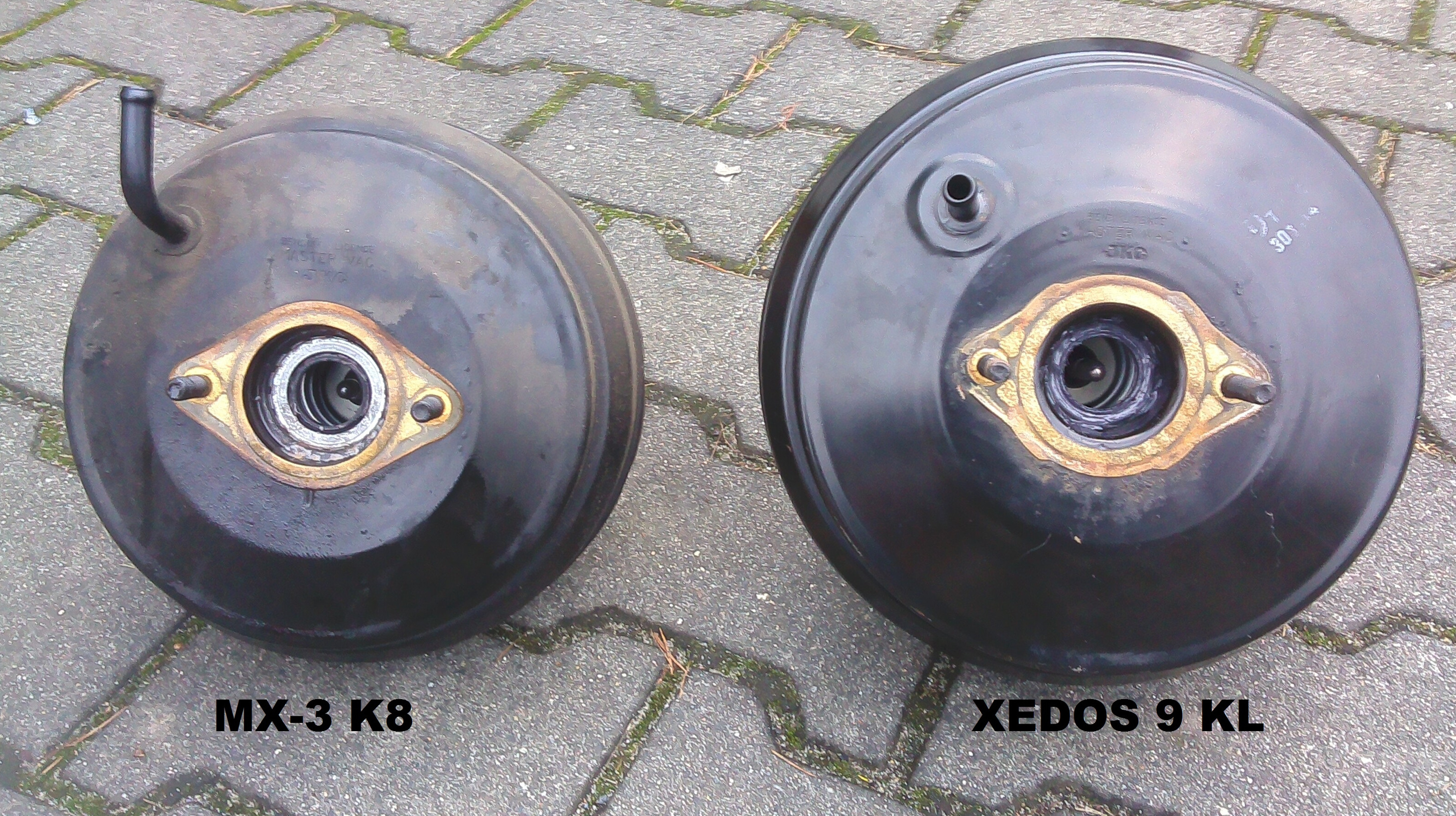

Większe Serwo z xedosa 9
Pompa z xedosa 9
Zawieszenie:

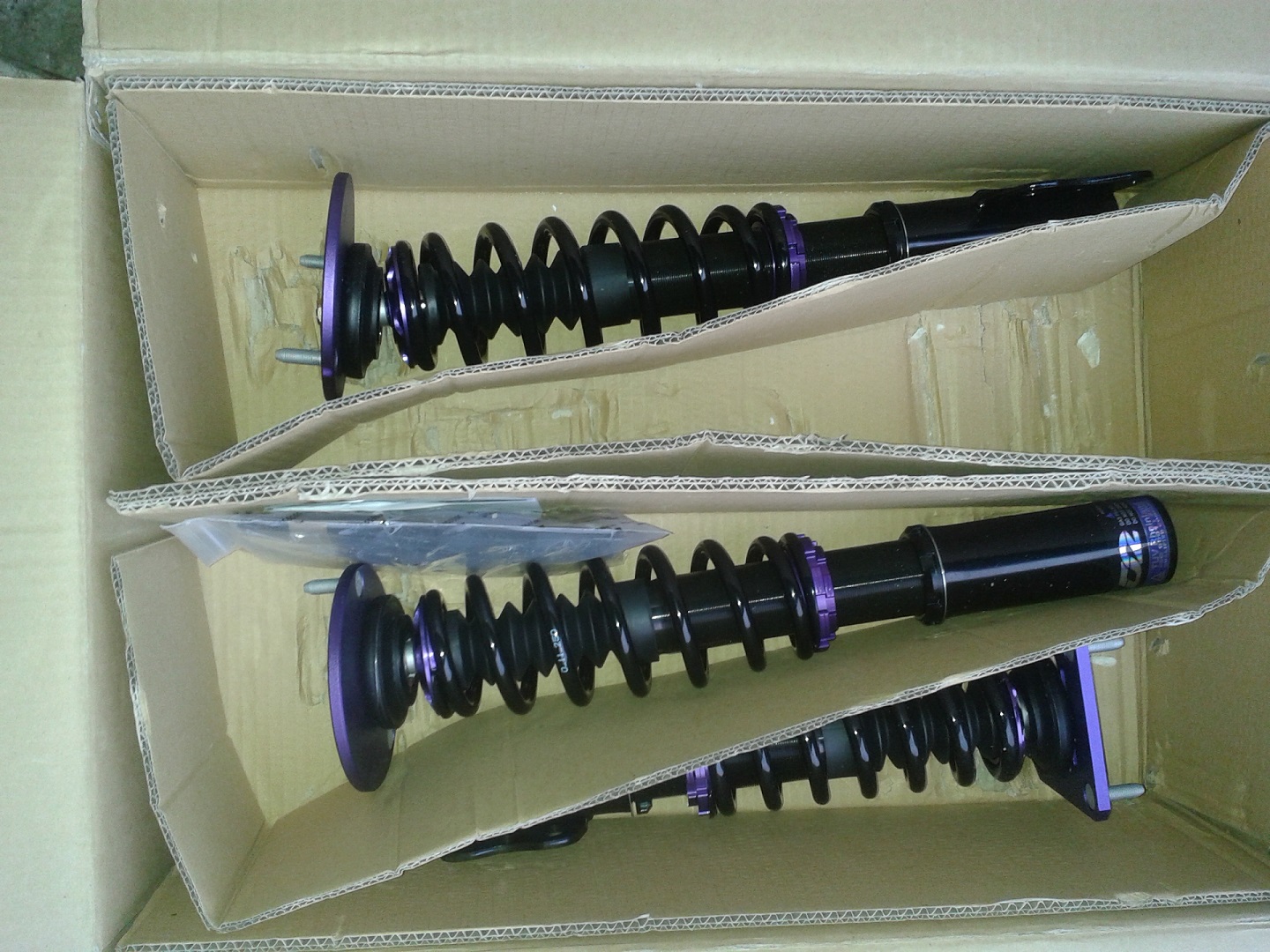

Zawieszenie gwintowane D2 RACING

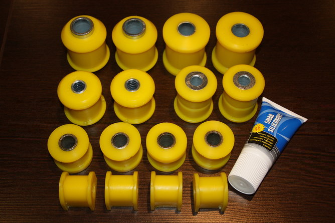

Poliuretany Qdure-flex PERFORMANCE – 85 ShA. Deuter- Olkusz.

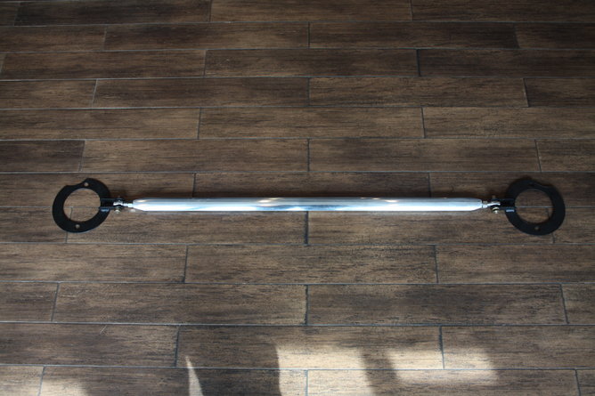

Rozpórka przód seria.
Rozpórka tył Pro Racing

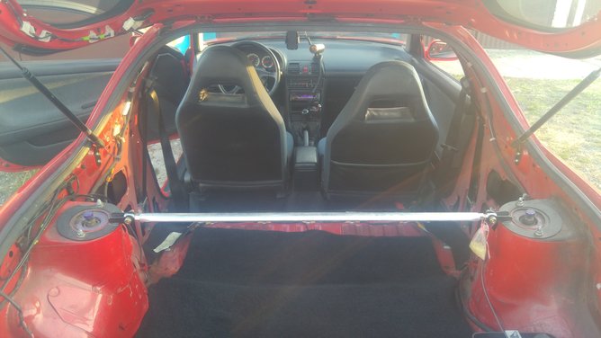

Wnętrze:
Redukcja masy, pół wydmuszka

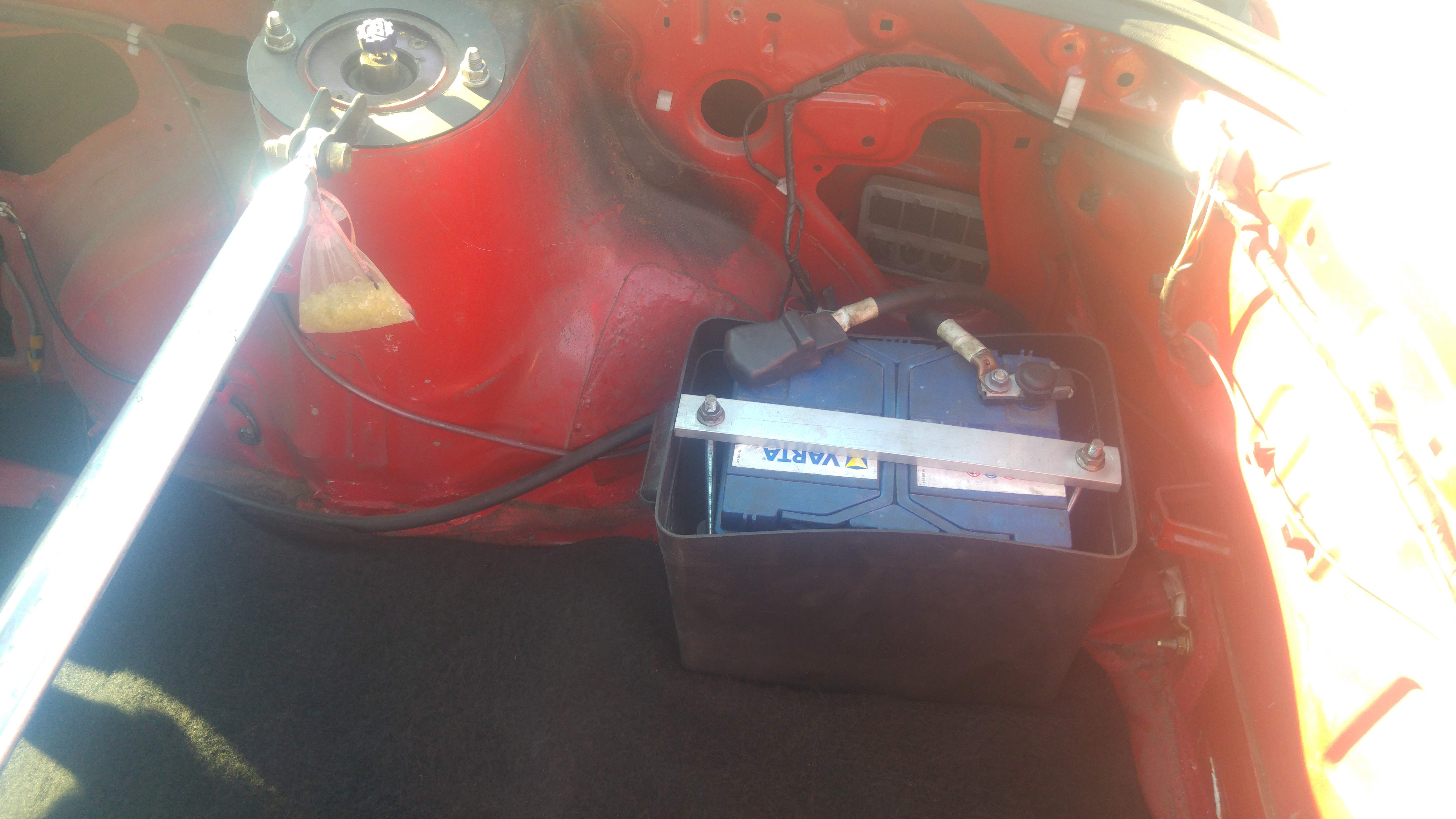

Relokacja akumulatora na tył

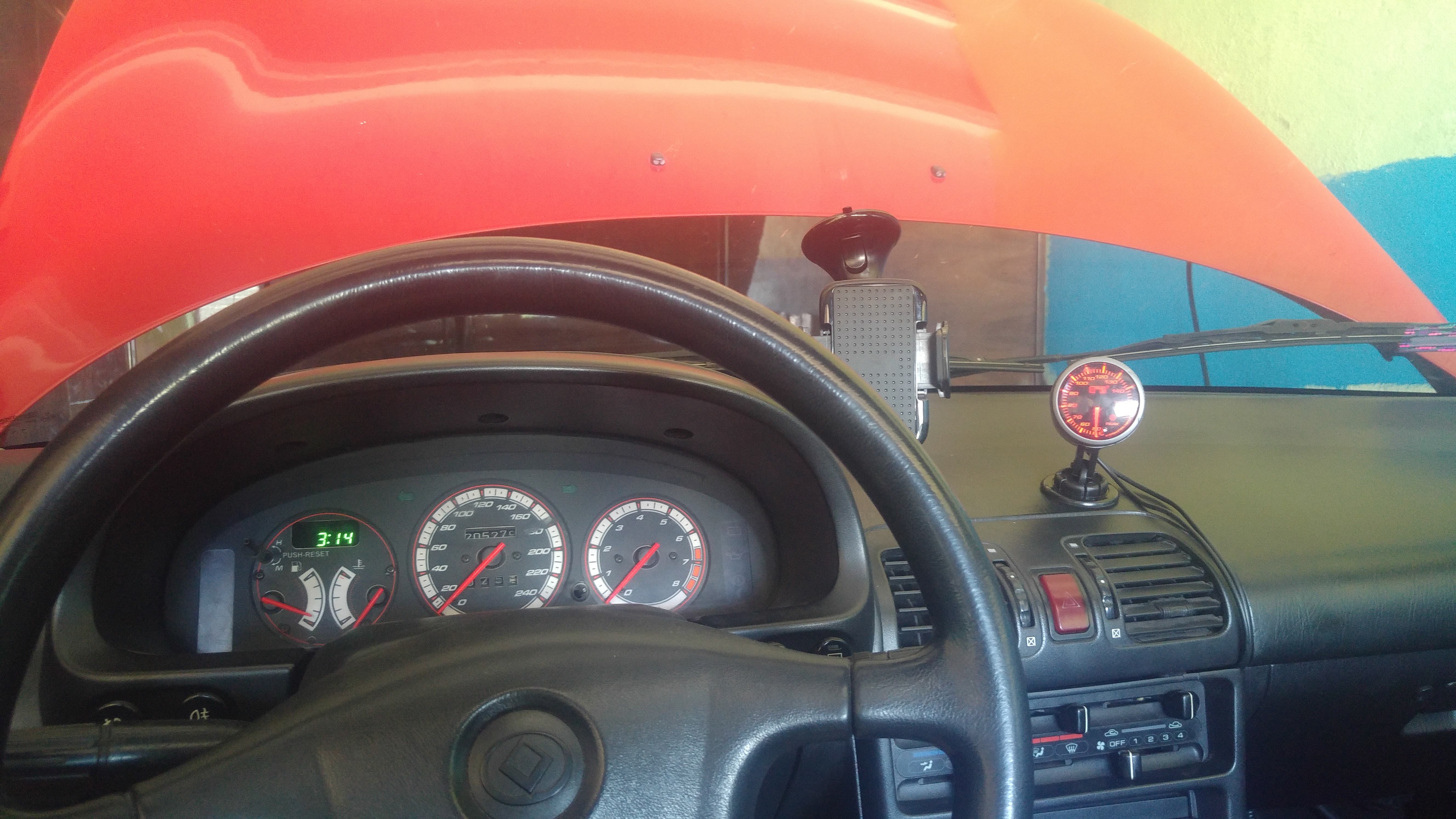

Wskaźnik temperatury oleju
Vector Pro

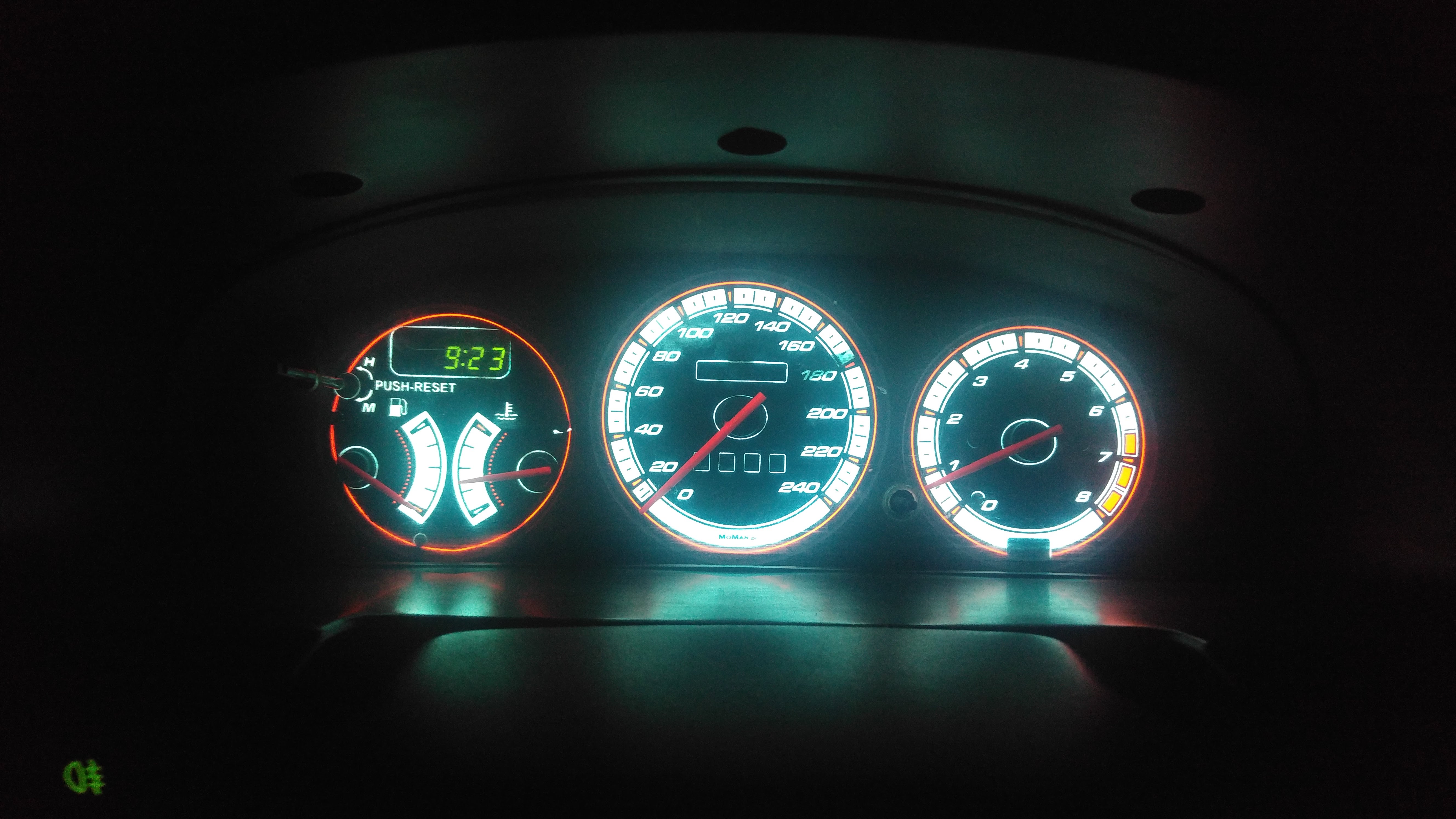

Tarcze Indiglo wraz z przemalowaniem wskazówek na czerwono i zrobieniem podświetlenia UV
Body:
Seryjny pakiet V6
Chlapacze tylne

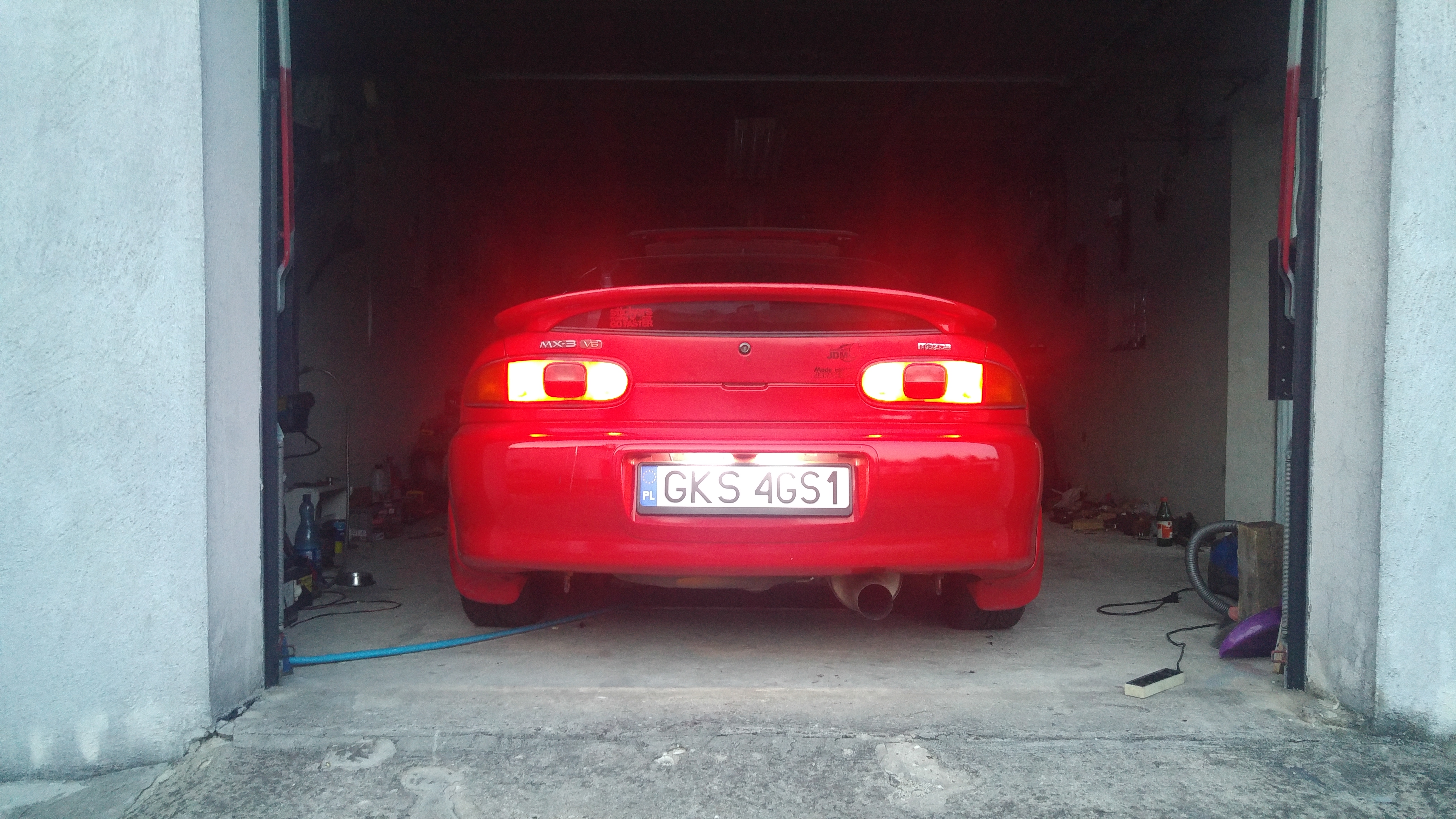

Tylne lampy JDM USDM.
Advan Racing RZ 15x6.5JJ ET 36 6.5KG
Opony przód: Toyo R1R 195/50 R15 bądź Kumho ECSTA XS KU36 205/50 R15
Opony tył: Profil XR01 185/50 R15 mieszanka miękka
Osiągnięcia:
– 1 Miejsce w klasie Samurai Czaplinek 2018 best ET: 14.21
Dane Techniczne:

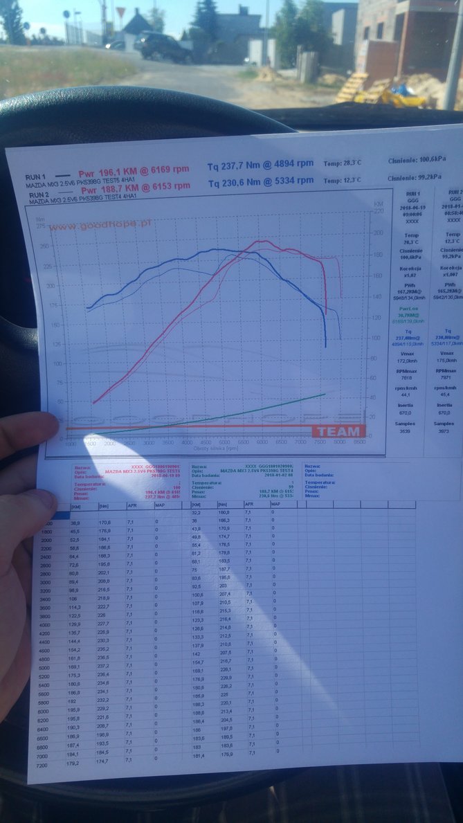

Moc i moment:
196.1KM @ 6169RPM
237.7Nm @ 4894RPM
Waga: 1080 Kg

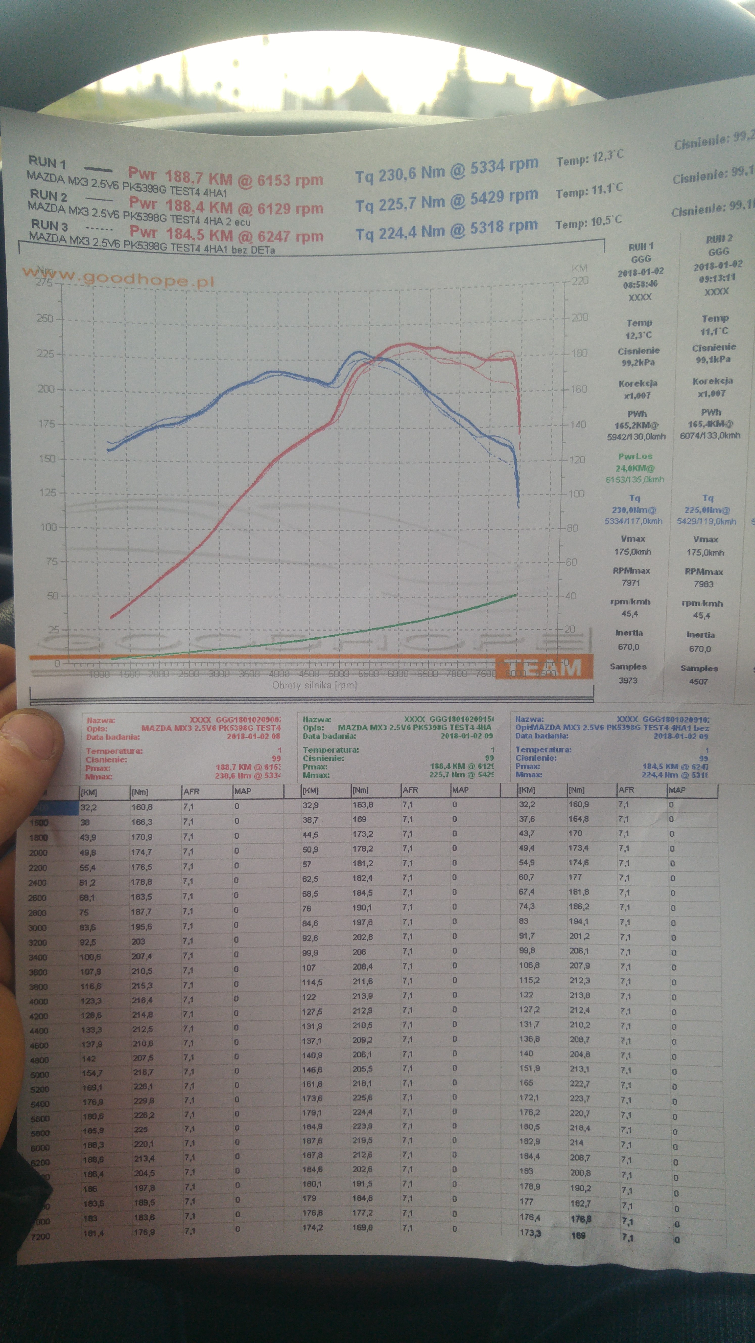

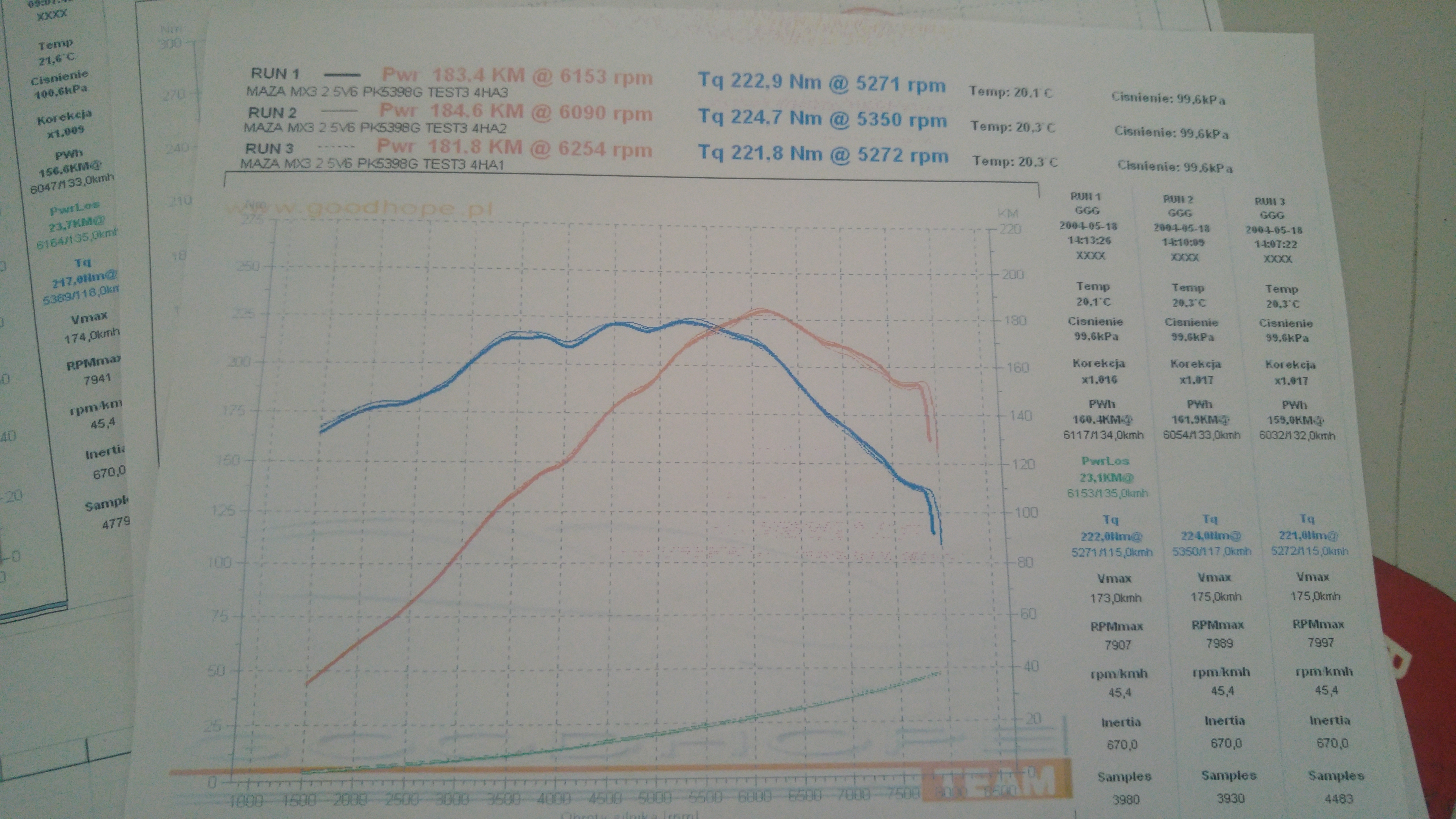

ecu k8+det3 najnowszy wykres z rozwierconą przepustnicą i porównanie do poprzedniego wyniku na zwykłej przepustnicy
Osiągi:
0-60mph: 5.25
1/4: 14.03
0-160

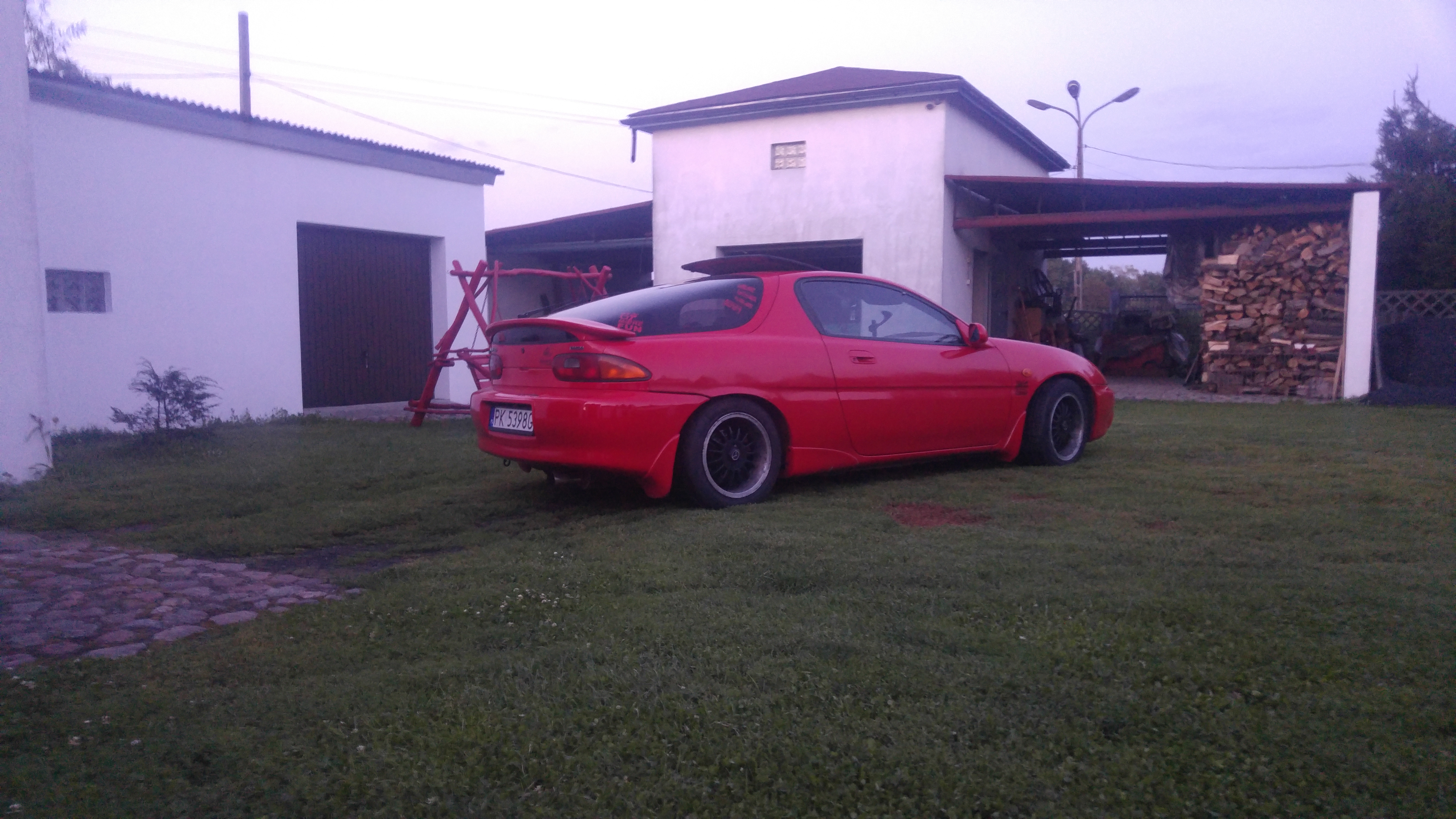

Zdjęcia:

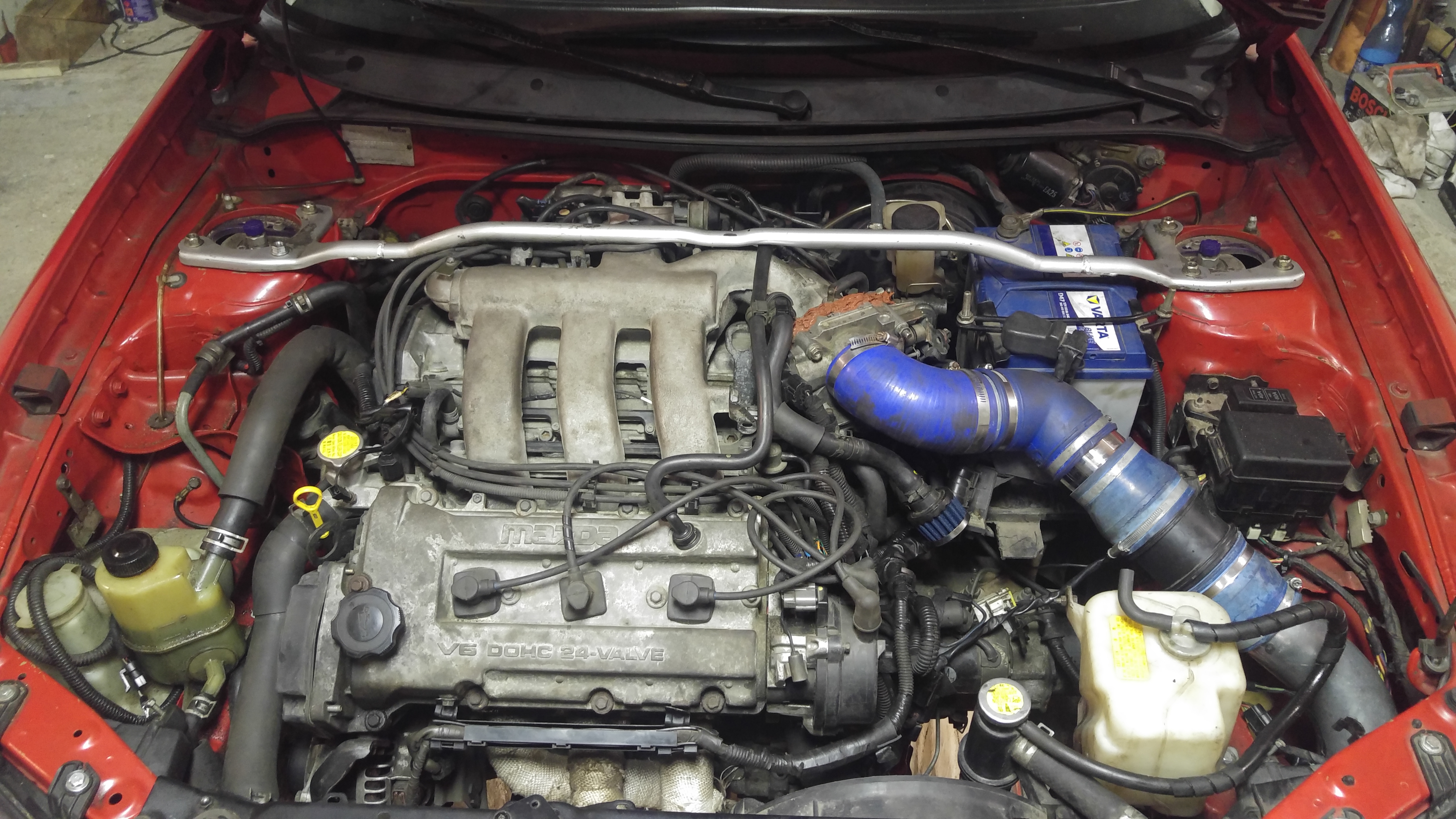

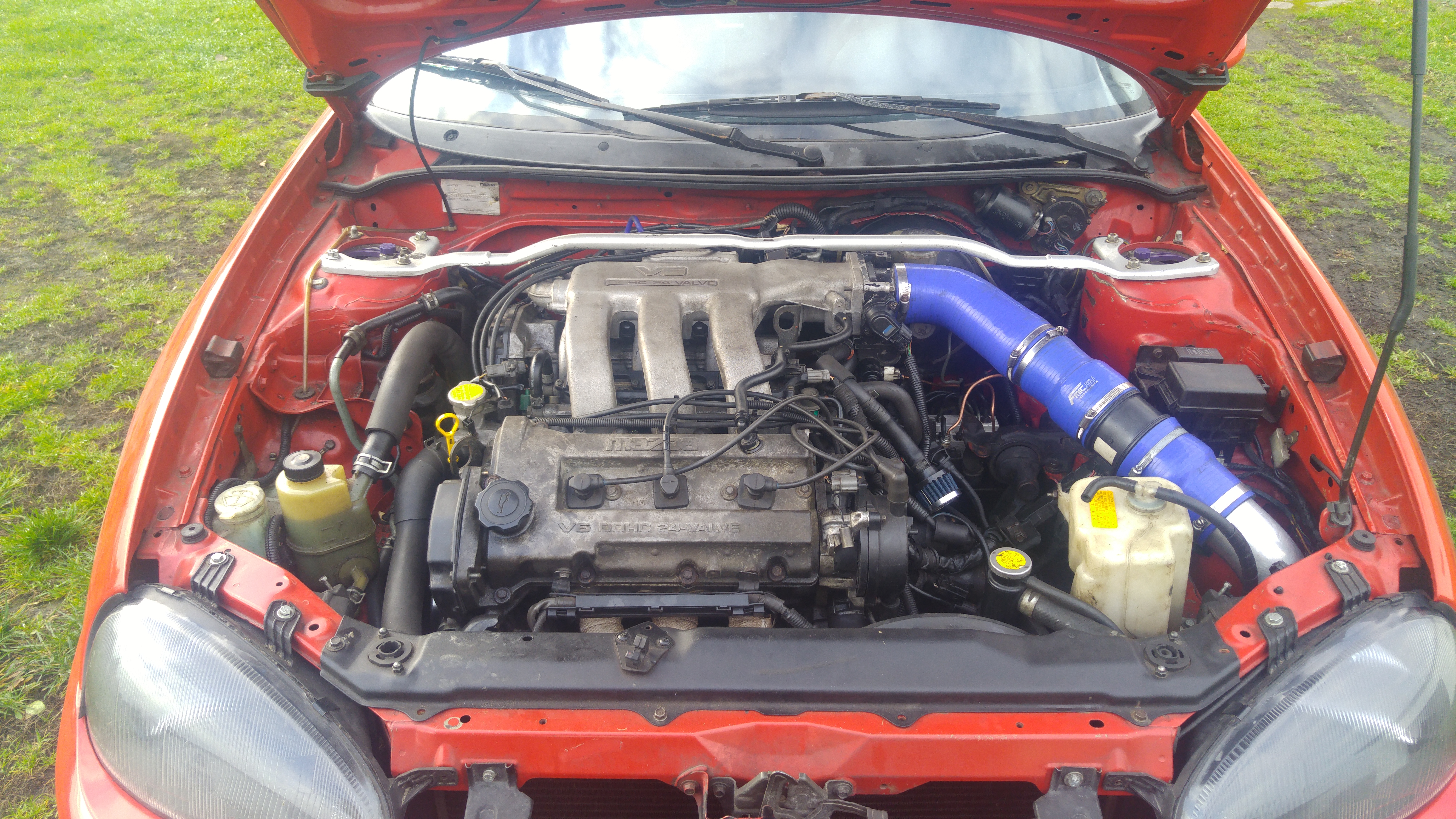

Tak powinien wyglądać dolot w K serii, prosty szeroki, 3 Cale i bez zagięć, wymaga relokacji akumulatora przy prostym kolektorze KLZE ale gra warta świeczki, na hamowni przybyło ponad 10KM w górnym zakresie obrotów
Zaraz po zakupie
Z cyklu, jak nie powinien wyglądać dolot w K serii,chociaż generowało na nim 184KM i 224NM.
Wymiana kolektora bez przeprojektowania dolotu nie dała nic względem zagiętego kolektora

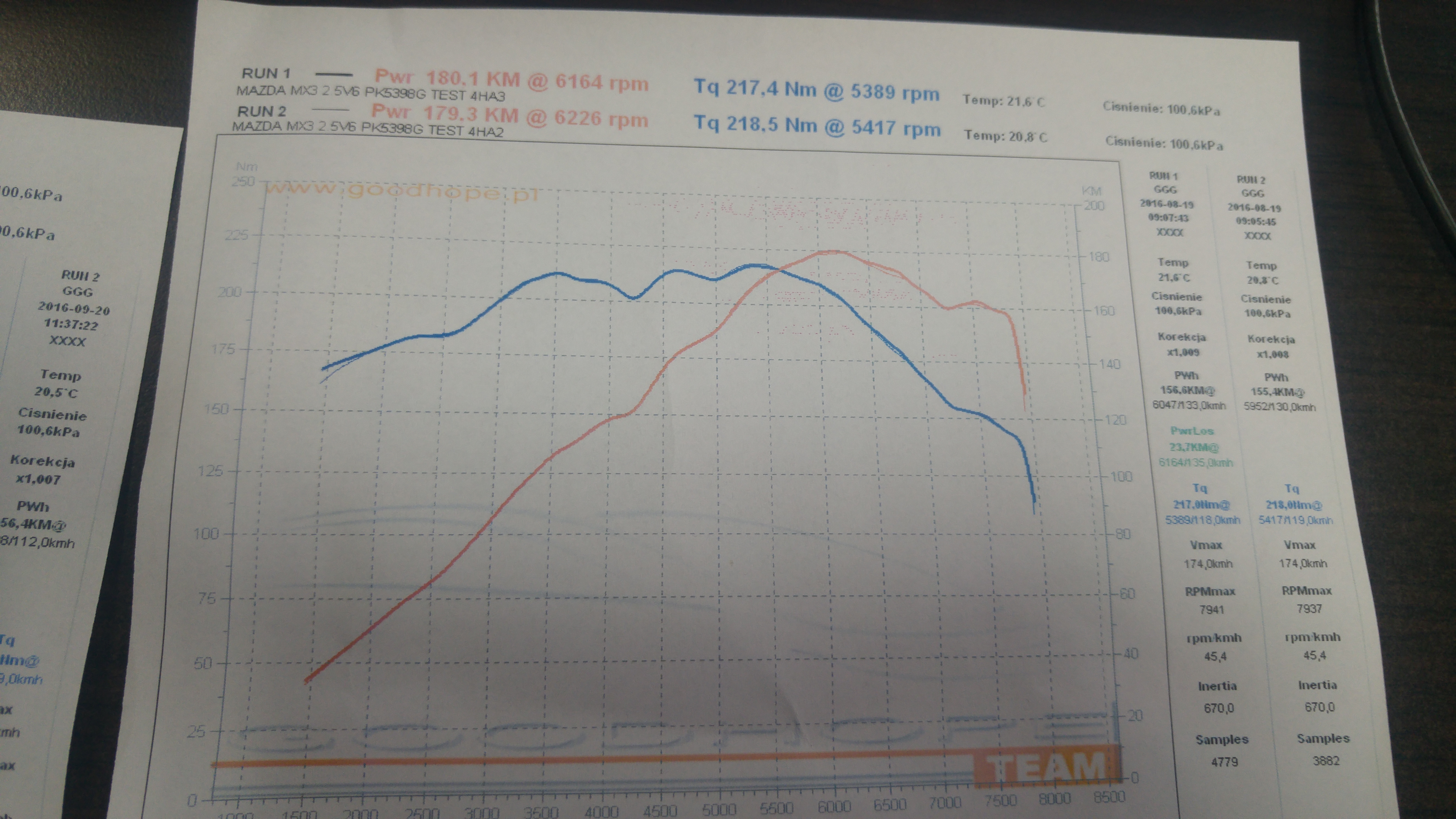

Nie działający 1 vris, 1 wykres ecu k8+ det3, 2 wykres ecu k8 z wsadem klze+det3, 3 wykres ecu k8 bez deta, kolektor KLZE prosty dolot
ecu k8+wsad klze+det3 zagięty kolektor, zagięty pogięty dolot
Ecu K8+det 3 zagięty kolektor,zagięty i pogięty dolot
Wnętrze przód
Wnętrze tył, pół wydmuszka

W między czasie wpadły światła JDM USDM z zielonej oraz poustawiałem gwint pod 17 calowe felgi chociaż cały czas zastanawiam się czy zostawić te fele czy też wkładać 15. :D

Te swiatla z tylu sa zaje###te :D a co do komory kupijesz ori iszczelke i musi trzymac bo zamienniki przewaznie leja :) przynajmniej tak jest w efkach :) mx3 nie dla mnie z wygladu ale ta jakos do mnie przemawia i nawet mi sie podoba ;)
Od: 28 mar 2016, 16:13
Posty: 103 (1/1)
Skąd: Mysłowice
Auto: Mazda 323f ba Z5
Postprzez marcinowozniako » 14 sie 2017, 19:14
Nom, lampy jdm usdm też mi się bardzo podobają. :D
