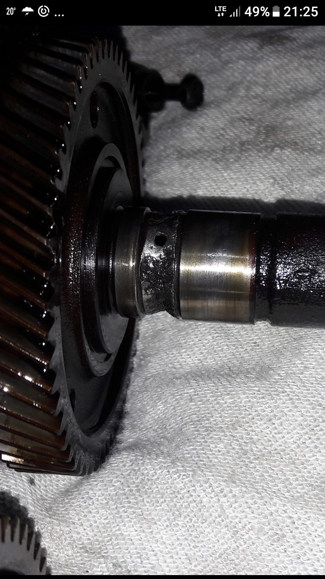

marcinowozniako napisał(a):Może wałek mi się rozpadł. Silnik pracuje równo, odpala od strzała nie ma jakieś chmury dymu olejowego więc dosyć dziwne te objawy.
Mój silnik walił jak zły kiedy rozpadł się talerzyk na wałku rozrządu

może mało widziałem, ale tego jeszcze w k-serii nie widzialem :|
Możliwe, że miałaś uklepane podkładki na wałkach, powstał luz i talerzyk szlag trafił.

Wydaje mi się, że mój ciszej stukał, chodził równo wkręcał się na obroty jak trzeba, i w wyższych partiach obrotów przestawał stukac pewnie jak ciśnienie oleju było na tyle duże, że rozpychało te kawałki od wałka

Po filmiku ciężko odgadnąć co mogło klepać.
W każdym razie podkładki na wałkach się uklepują i dźwięk jest podobny do zawieszonego hla.
Nowa ori podkładka kosztuje chyba 70 zł szt.
