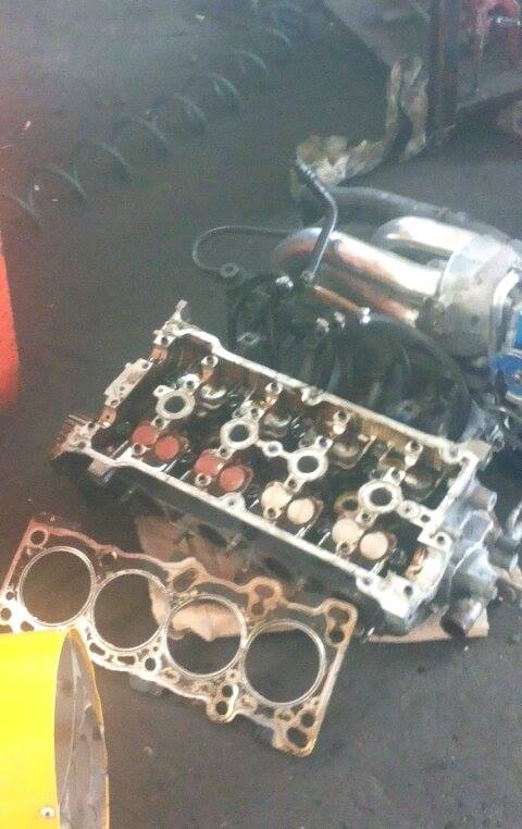

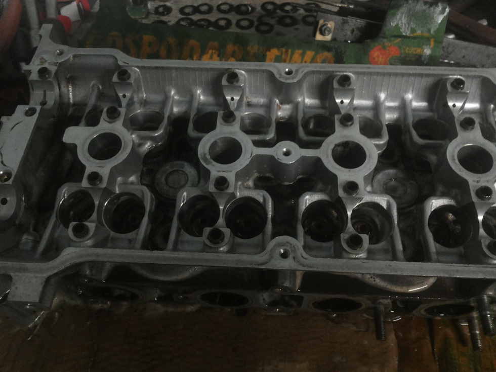

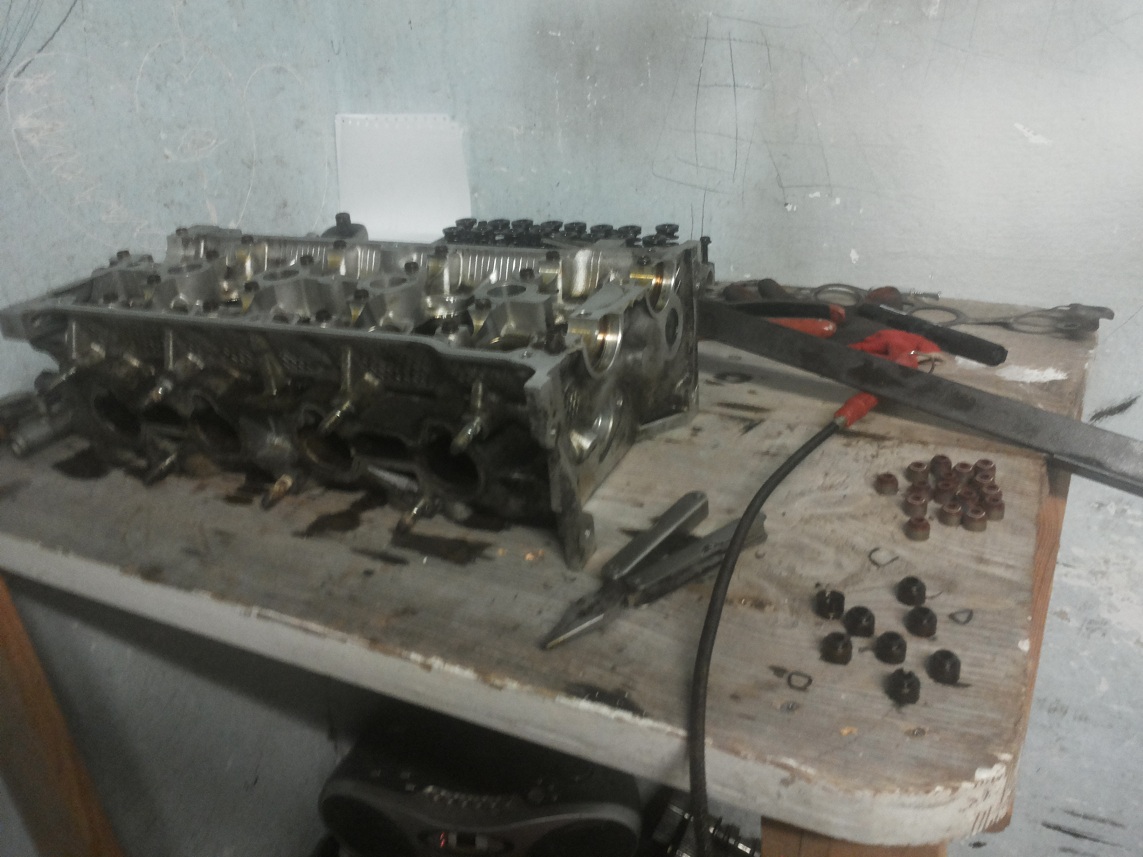

Troche gratów zjechało, uszczelniacze na zaworach zmienione,głowica wyczyszczona jak trzeba, zawory dotarte, dystanse są jeszcze tylko szpilki nie dojechały.
Postprzez rafał88 » 10 sty 2017, 21:58
Juz chhyba wszystko skompletowane .
Rorzad , pasek Contitech znowu , rolki GMB, szpilki ok 70mm długie, seryjnych 46mm moze ze 3 zwoje gwintu łapie przy 15mm dystansie

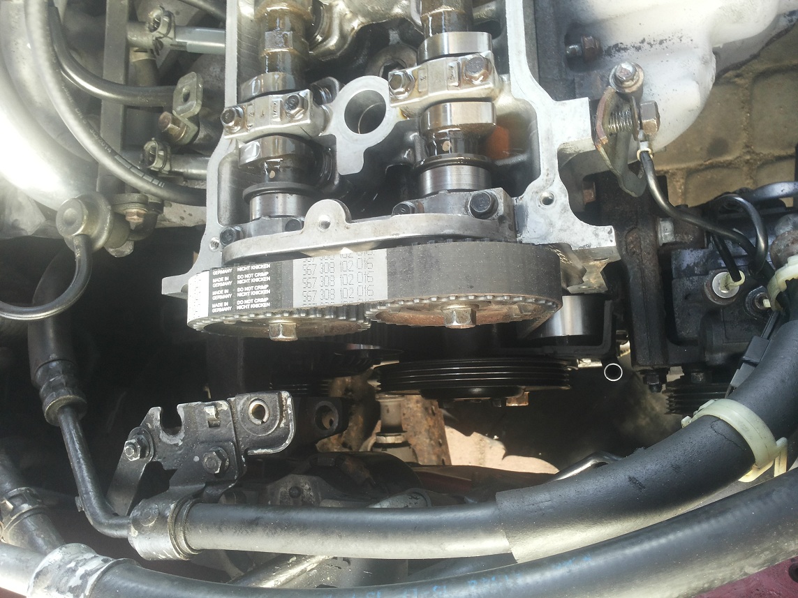

Postprzez rafał88 » 28 sty 2017, 22:18
Noo auto stoi nie poskladane..... Ehhh tak ładnie szła robota o 12 głowica włozona i skreceone. Przyszło do montazu rozrzadu i wszyła <dupa> Okazało sie ,ze dolne koło zębate musi byc tez z polifta albo jak kto woli z ZL/ZM takie było oznanie do 1.6 w bj <co?> Miało by dołozenie chłodnicy wspomagania, zmiana szpilek na dłuzsze a skonczyło sie szukaniem koła ... Dobrze Maliniak w swoich skladach cos ma <jupi> I tak ponad 4 godziny jazdy Mervia <killer> I kółka jest. 2 zdjec z roboty , jakosc messenger... Koło z z5 przed lift i z5 polift i zl/zm. A co głowicy to ewidentnie była remontowana, na poczatku mialem watpliwosci juz przy zmianie uszczelniaczy na trzonkach zaworoów, fabryka były NOK a tu nic nie było napisane poza jakims numerkie.. No i zawory Oe miały oznacznie modelu silnik i a tej zero oznaczen co tez tłumaczyłoby luz zaworowy jakby wyjechała dopiero z fabryki.

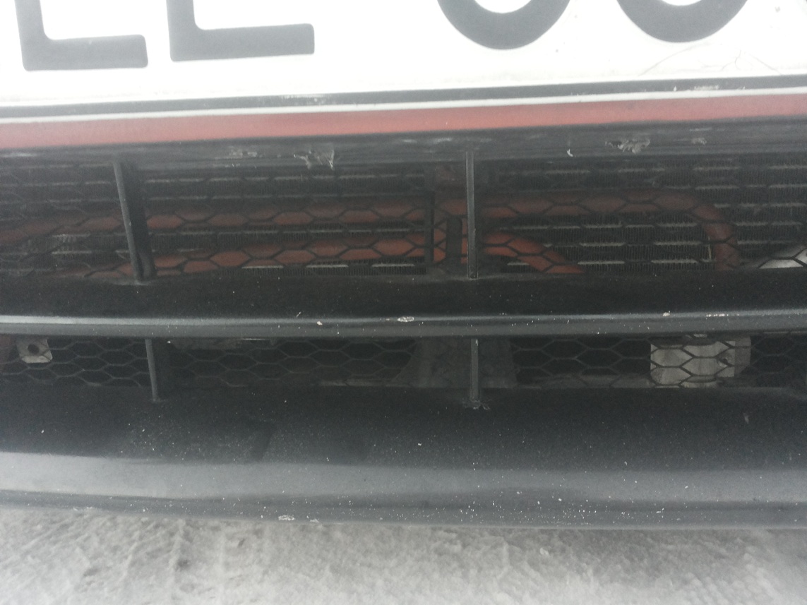

Rudaszmata jezdzi :P Zrbiony rozrzad poskladane , uszczelniłem tez nieszczelnosc na puszcze podcisnienia za kolektorem , dołozona chłodnica wspomy z BP , zmienione szpilki na dłuzsze i zalozone do zimowek dystanse 15mm <serduszka> no i kolektor z fp/fs nie zalozony bo brakło czasu i checi.
