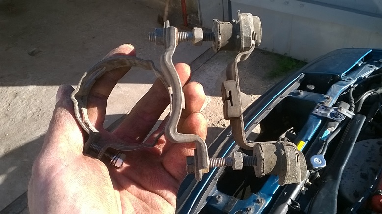

Postprzez aBartez » 20 lip 2016, 19:18

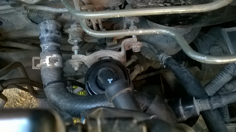

rafał88 wymieniłem filtr paliwa i problemy ustąpiły :–) !! <jupi> Dziś kupiłem filtr filtrona PP887 za prawie 60zł . Wg katalogu jest to oryginał jednak kształtem różni się od zamienników , które dotychczas kupowałem . Więc musiałem troszkę przerobić mocowanie filtra paliwa :–) Tak czy owak mazda nie szarpie nie przerywa . rafał88 pijemy piwerko <piwo>
Pompa paliwa została ta nowa co kupiłem .

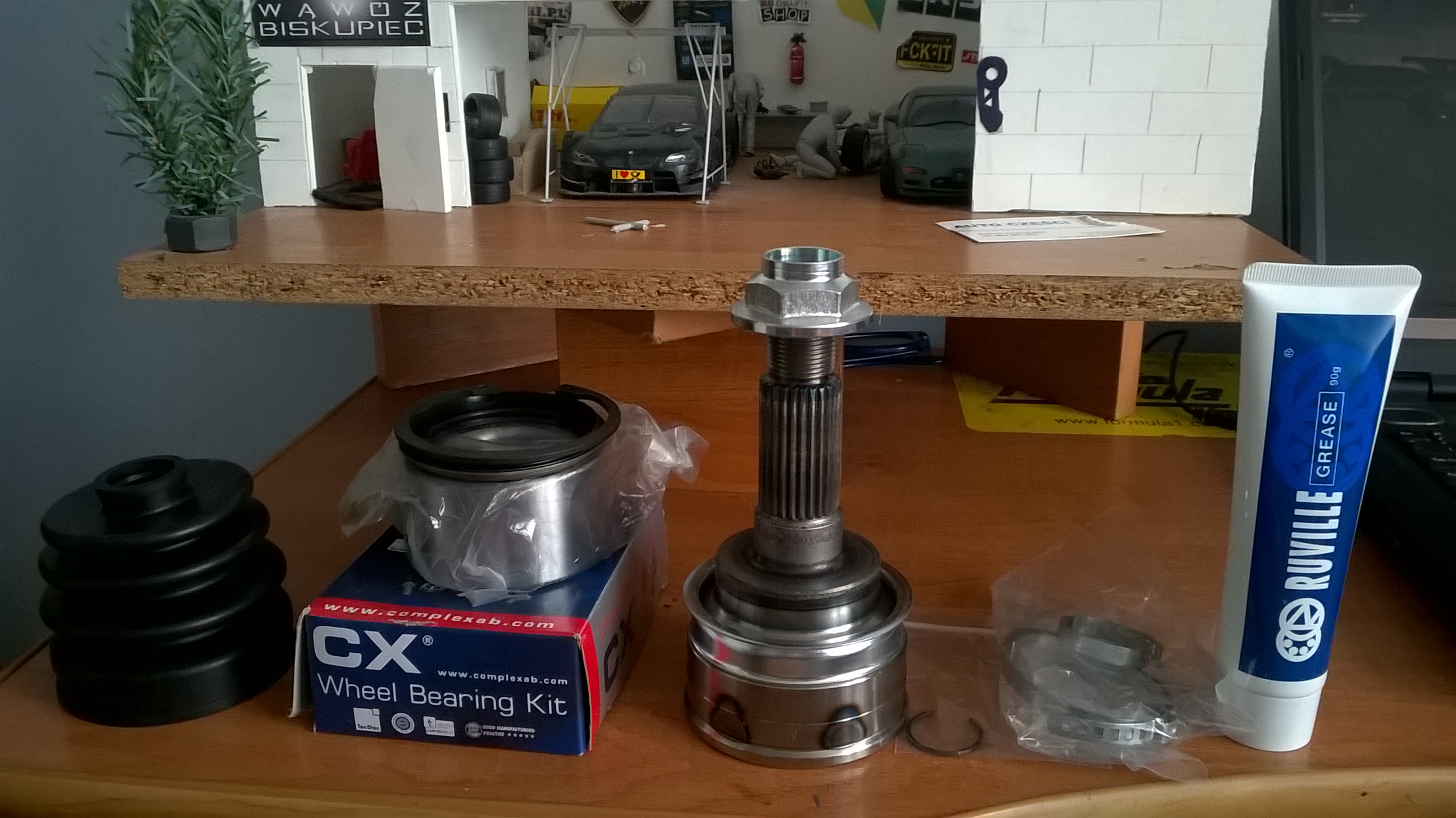

Chciałem dziś wymienić również ledwo żyjący już przegub jednak z tą sprawą trzeba będzie się przejechać do mechanika ...odkręcenie nakrętki w domowych warunkach jest raczej nie możliwe :|
