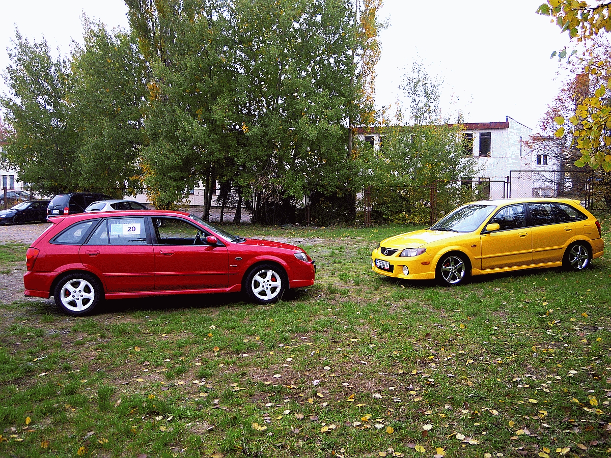

Znalazłem kiedyś w necie protege'a.. to raczej ta sama konstrukcja co Twoja BJ: https://www.flickr.com/photos/128298858 ... 074045142/
Wyszperałem też specyfikacje tego setup'u:
JapanRacing JR-15 wheels, 8J ET35 front & 9J ET25 rear; bolted with JapanRacing hardened steel lug nuts; stretch on 215/40 Dunlop SP Sportmaxx tyres.
TA Technix coilovers.
Pytanie..jak on to zmieścił?

Szerokość i et kozackie ;D przypuszczam, że siedzi na gwincie więc nie musi się martwić o to, że mu felga i guma przytrze o nadkole ;D
Ja natomiast w czwartek jadę do wulkanizacja założyć gumy i wyciągnąć plastikowe nadkola, mam nadzieję że uda się ogarnąć temat bez negatywu

Po prostu przednie nadkola są większe
Usiadł równo wg mnie
