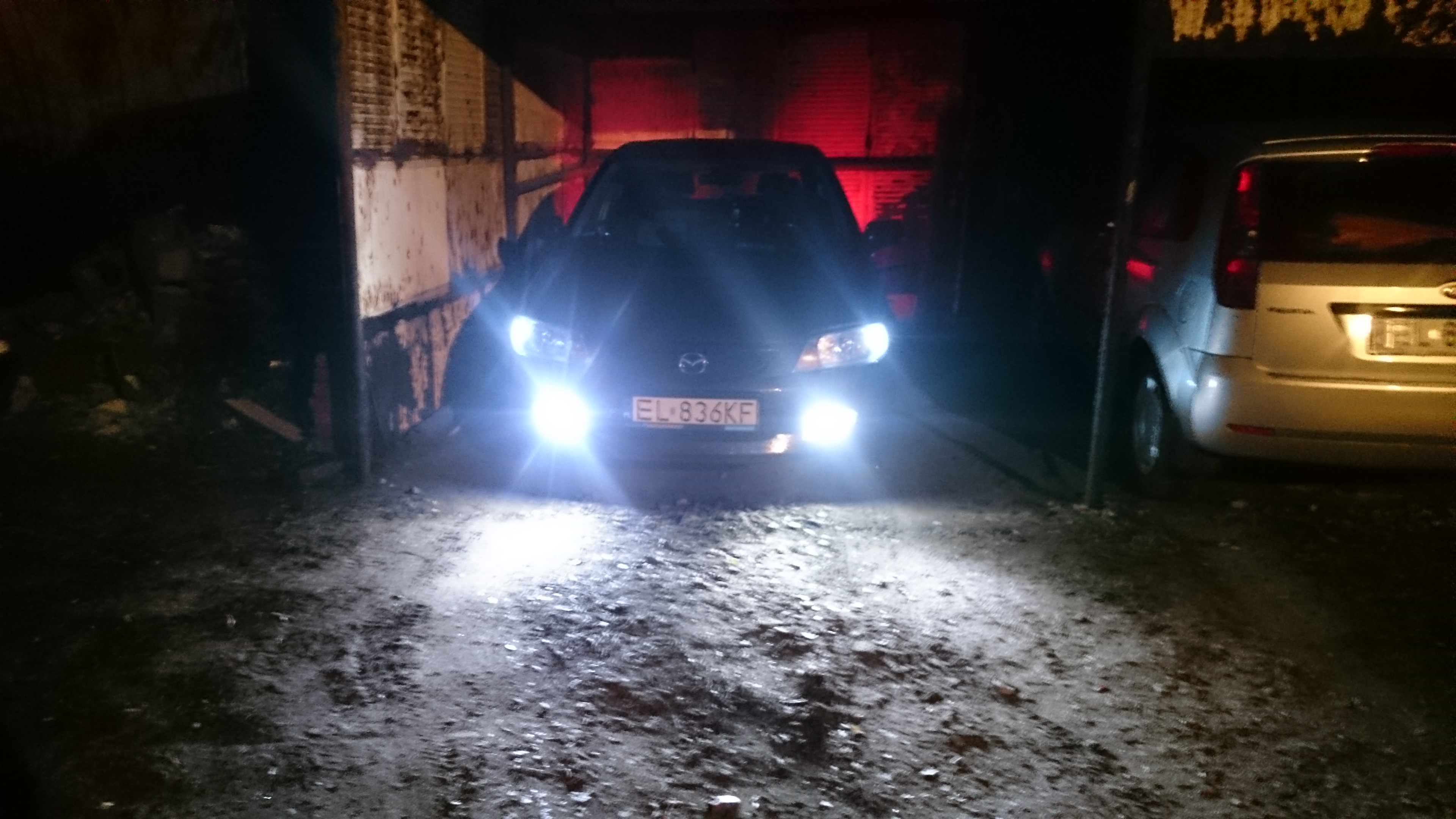

Mały update!
Prosto z Chin przyszła dziś paczuszka zawierająca zaroweczki h3 LED o barwie 5000k
I jak? ;)

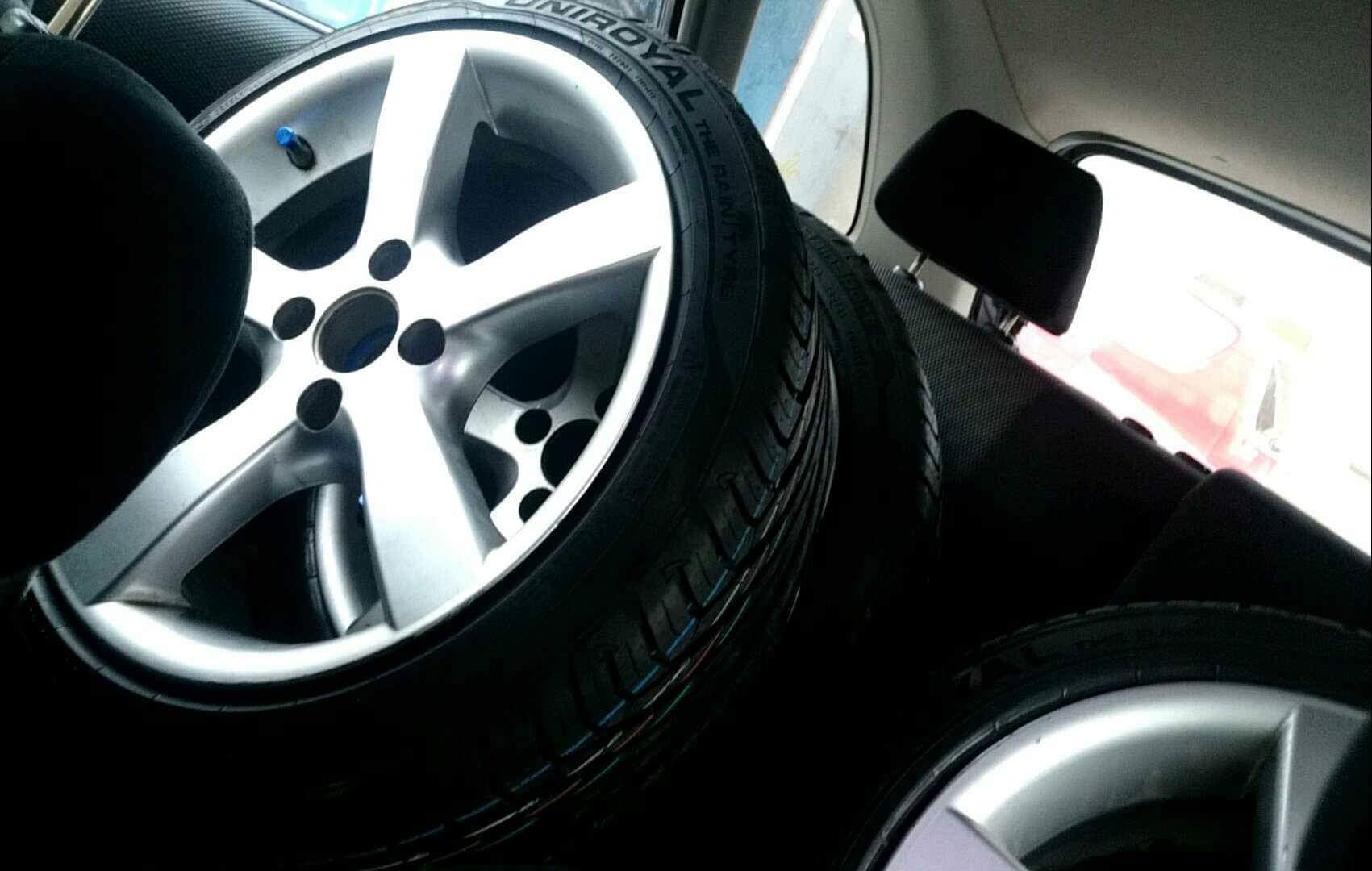

Postprzez Dwojas » 23 lut 2016, 07:43
Niestety jak sam dobrze wiesz, Mazda ma słaba blachę więc zaginanie nadkoli przyspieszyloby korozję bo jednak łamiesz też lakier. Więc temat odpada na dzień dobry.
2. Są dwa wyjścia które mogą mnie uratować przed zbędny tarciem, wyrzucenie plastikowych nadkoli i ku temu jestem co raz bardziej skłonny no i w ostateczności negatyw.
Niestety, felga jest jaka jest 7,5J et38 – kupiłem oczami
Fabryka dawała 15' 6j i było ok a tu masz jednak prawie 4 cm szerzej (3,75cm) więc trochę więcej od serii i jakoś trzeba to upchnac ;)
Naciągu nie będę robił bo mam za duże skłonności do przytulania krawężnikow.

Dlatego nie nakładam innej opony ;) kupiłem nowe rainsporty 3 195/45 i przy tym zostaje ;)

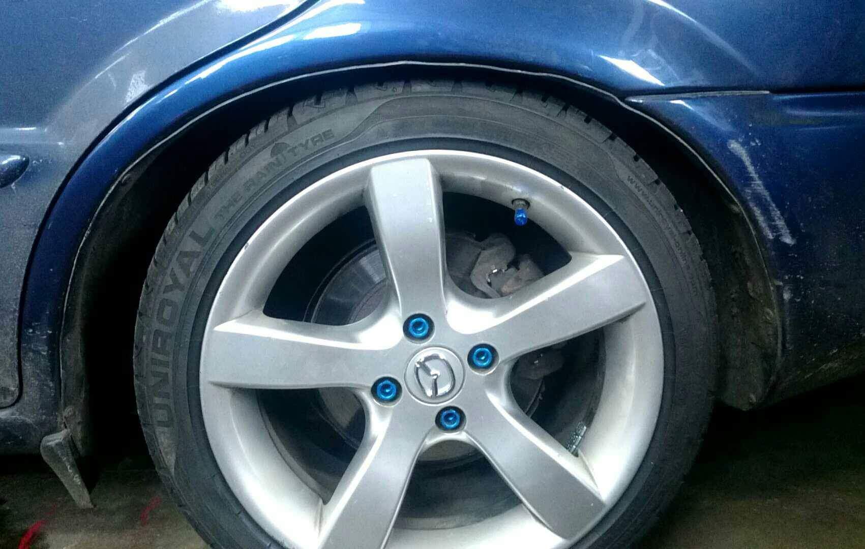

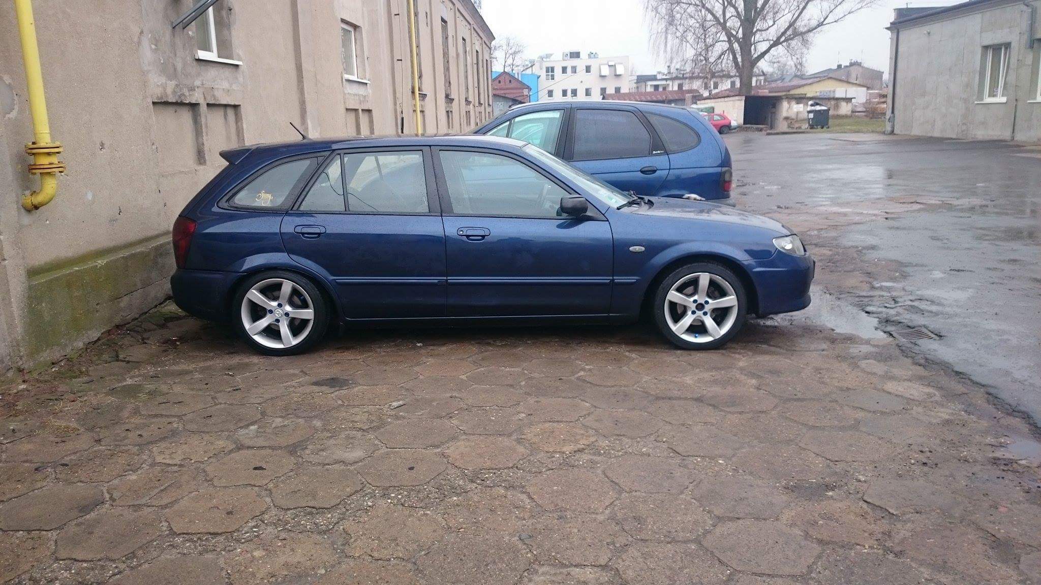

Postprzez Dwojas » 26 lut 2016, 21:02
Dzisiaj BJ ogarnięta ;D
I jak?

Postprzez Eklerek323f » 26 lut 2016, 21:08
Zalej podłużnice i będzie ideał <spoko>

Wygląda nieźle <spoko> Albo to złudzenie, ale wydaje mi się, że tył delikatnie siadł niżej niż przód.

Też mam wrażenie, że tył ładniej siadł. Pokombinuje coś z tym, może uda się wyrównać. ;)

Po prostu przednie nadkola są większe :) Usiadł równo wg mnie :P
Od: 22 sty 2012, 15:09
Posty: 1404 (4/6)
Auto: Jest: 6 MPS L3-VDT
Była: 323F BA KL
Postprzez Bartg » 27 lut 2016, 19:08
Ano to samo co w BA, dopiero na sprężynach 60/40 BA leży w miarę równo jeśli chodzi o nadkola :)

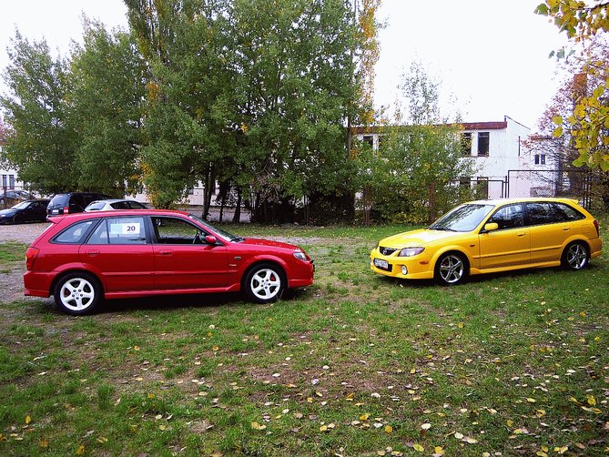

Postprzez lukasz.b » 27 lut 2016, 20:51
Protege na sprężynach Apex i seryjnym amorku, wydaje mi się, że siadł bardziej równo :)
Poniżej seria vs apex
