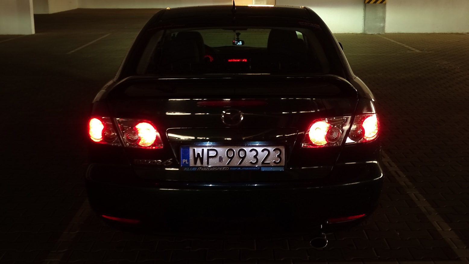

dziś z pomocą kolegi Siwy_Płock w Zielonej nastał A-Spec <serduszka> oj brakowało tego :P oczywiście jak to zwykle bywa nie obeszło się bez komplikacji, ale wszystko dało się zrobić <jupi> zasilanie ciągnięte z podświetlenia rejestracji, więc 4 x pozycja, 3 x stop <oczko> Piotrek, jeszcze raz dzięki <uklon> a teraz multimedia <diabełek>

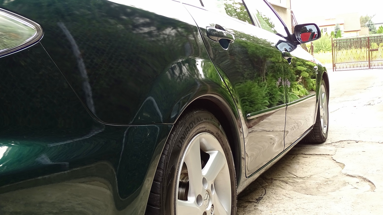

później myjnia bezdotykowa + czyszczenie wewnętrzne + przetarcie lakieru tenzi car shine + czernidło do opon :D

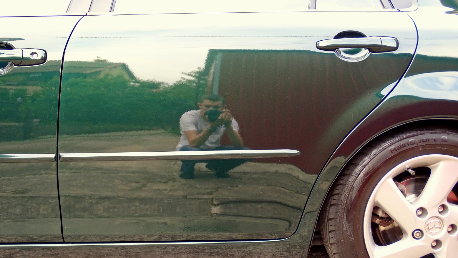

wszyscy mają lustro, mam i ja hahaha ale przed zlotem trzeba dokładnie nawoskować, bo efekt powinien być lepszy niż jest :P
Postprzez xRafalx » 22 sie 2015, 19:05
I lampeczki świecą bardzo fajnie, gratulacje! :) Czasami żałuję, że nie mam czarnego lakieru bo marzy mi się takie lustro :D

xRafalx napisał(a):Czasami żałuję, że nie mam czarnego lakieru bo marzy mi się takie lustro :D
Jakikolwiek ciemny lakier jest trudny w utrzymaniu. Jak jest lustro-wygląda bajecznie...niestety tylko po to, żeby po kilku godzinach znowu było widać kurz itd. <lol> Ale za to te kilka godzin czystości....ahhhhh <serduszka>

xRafalx napisał(a):marzy mi się takie lustro
ale lustro jest do pierwszego zakurzenia się lakieru, czyli jakieś... niedługo hahaha

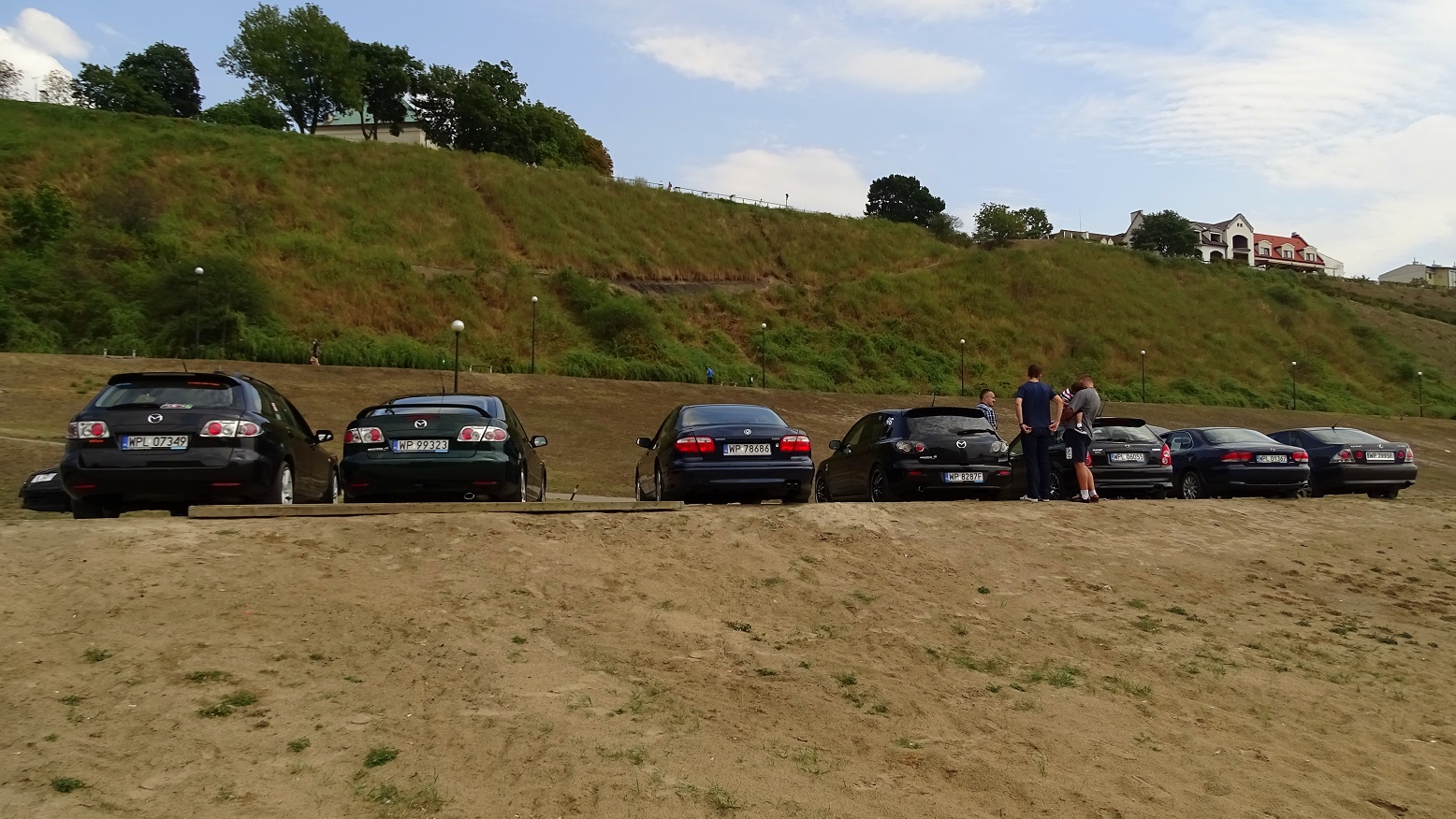

a dziś mieliśmy spot :D

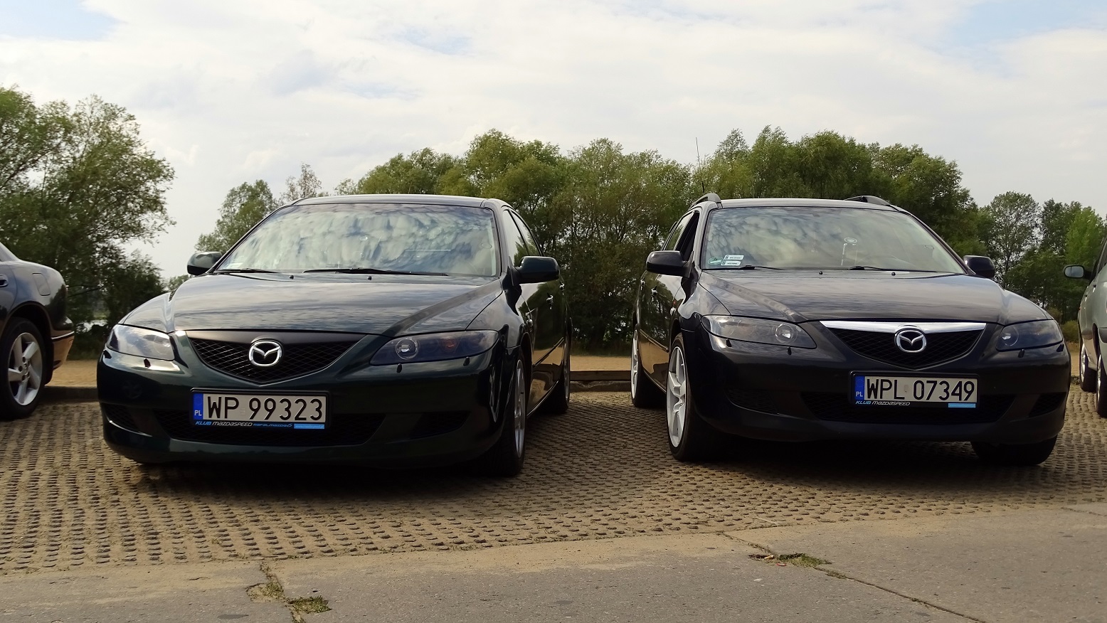

1. Czyje to kombi obok Ciebie ?? :P
2. Masz w tym tygodniu ogarnąć lampy na czarne, inaczej nici ze zlotu <lol>
3. I tak się błyszczy i tak :)
4. Czemu do cholerki dopiero w sobotę? Upoję Cię wieczorem, nie ma zmiłuj, a Mirek mi pomoże <serduszka>
makmarc
Postprzez rafałmazda » 23 sie 2015, 19:23
1. Kolegi kwiatos91 <oczko> póki co aktywności na forumie nie ma, ale pracuję nad nim <diabełek> czarne lampy w niej to moja robota <czarodziej>

Rafał modź modź bo już widziałem na płocku identyczną tylko bez gleby i spojlera i na pierwszy rzut oka myślałem że to ty :P
Od: 23 sie 2013, 16:42
Posty: 146 (2/1)
Auto: Mitsubishi Galant 2.5v6 mt AVANCE 03'
Mazda 6 GH 2.2 Kombi 11'
Mazda 6 Gl 2.0 Kombi 18'
Postprzez rafałmazda » 27 sie 2015, 21:09
to się słabo postarałeś z tym pierwszym rzutem hahaha

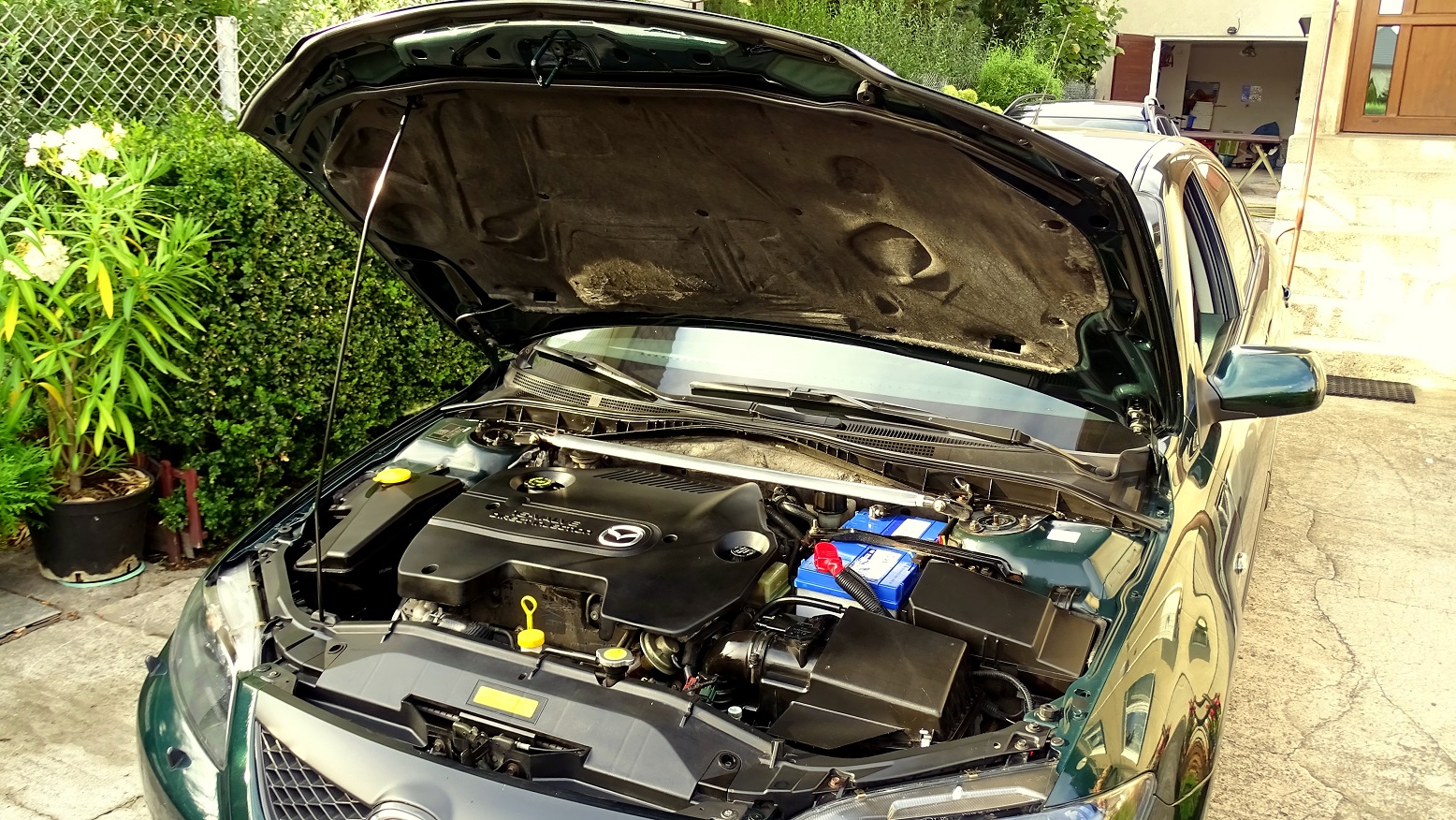

No i wziąłem się za porządne porządki <lol> <diabełek> czyszczenie komory silnika :D
