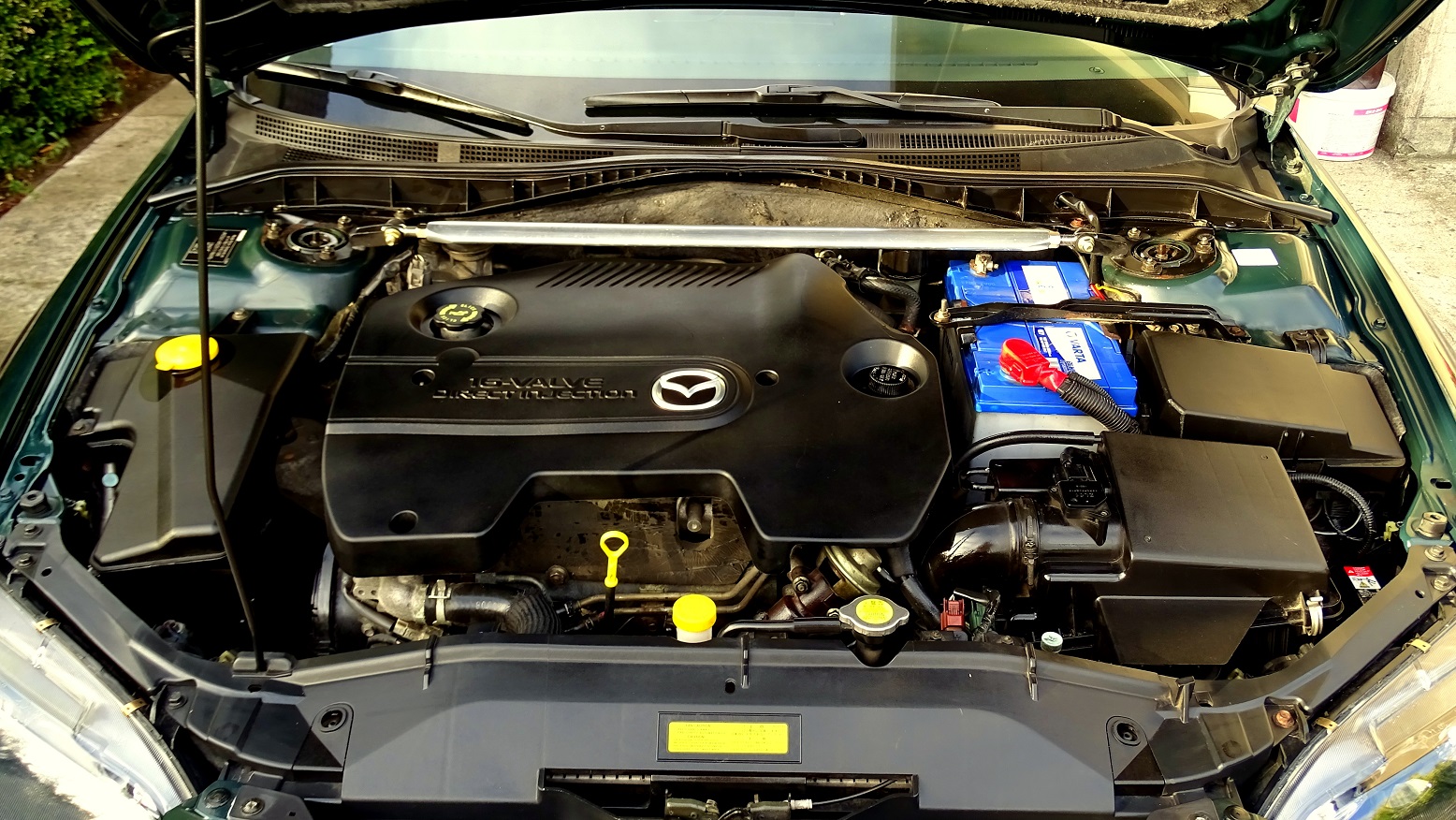

czyszczenie komory silnika
chyba mnie lekko poniosło

No i wziąłem się za porządne porządki
czyszczenie komory silnika chyba mnie lekko poniosło
