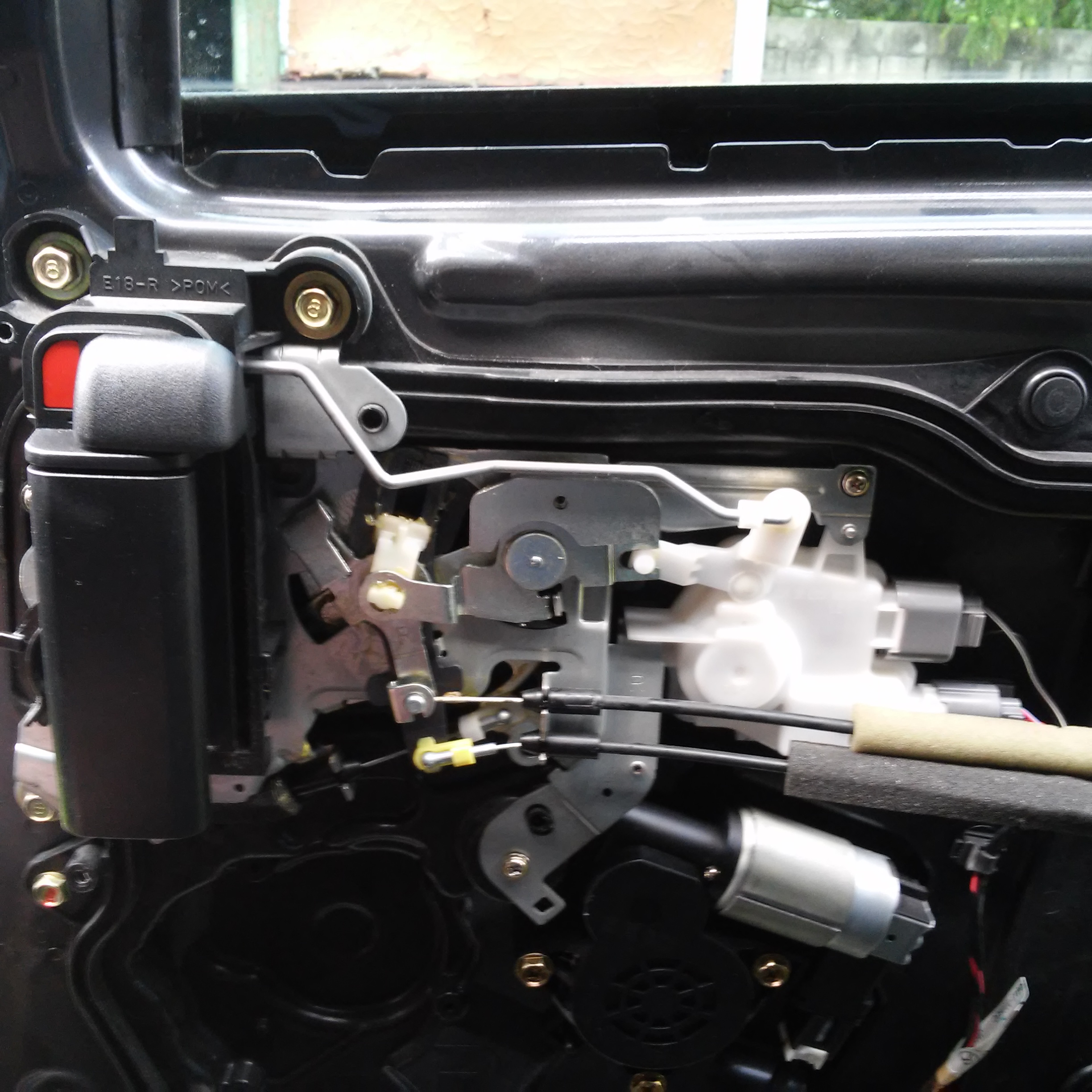

Postprzez kikomiko » 25 maja 2015, 16:26
Witam.
Także miałem problem z blokowaniem tylnych dżwi przesuwnych, czasami centralny zamek działał a czasami nie. Najpierw rozebrałem i przesmarowałem lekkim smarem ale efekt trwał zaledwie 2 dni.
Na allegro silniczka od centralnego nie znalazłem a cena z ASO bardzo mi nie odpowiadała.
Wpadłem na prosty sposób i zamontowałem uniwersalne siłowniki zostawiając oryginalny siłownik i przewody od czujnika położenia, przewody od silniczka podłączyłem do nowego siłownika.
Wygiołem drucik by nie zawadzał o linki i zaczepiłem w otworze wywierconym w metalowej dźwigni.
Koszt 1 siłownika to 10 zł i około godzina zabawy. Działa rewelacyjnie <spoko> !!!!
Na zdjęciach pokazałem jak to wygląda.
Widok porzed modernizacją.
Widok z założonym uniwersalnym siłownikiem.
Miejsce wywiercenia otworu w dźwigni.
Sposób przykręcenia siłownika.
Podłączenie do kostki.
