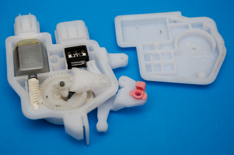

kolego cytrynu, a jak otworzyłeś stary siłownik? Ja mam stary po poprzednim właścicielu bo wymieniał w prawych drzwiach, lewe zostały już na mojej głowie i nie działają do dziś (tzn. muszę otwierać ręcznie). Poświęciłem stary siłownik z prawych drzwi na naukę naprawy, jednak obudowa wydaje się wręcz zgrzana a nie sklejona. obudowa mi popękała przy rozbiórce.

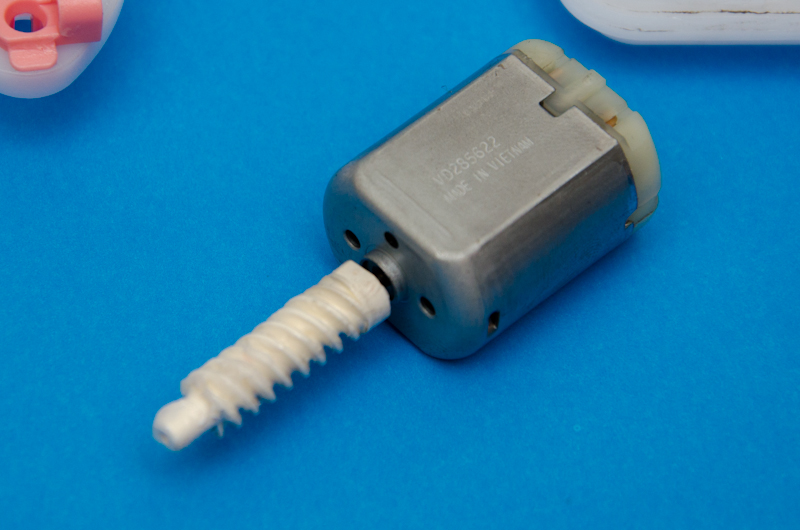

Marcintor tak trzeba rozciąć najlepiej użyć dremel'a z tarczą.W temacie jest również opisnae różnice pomiędzy siłownikami hondy a mazdy ,na pewno mają te same silniczki.Reszta w poście.

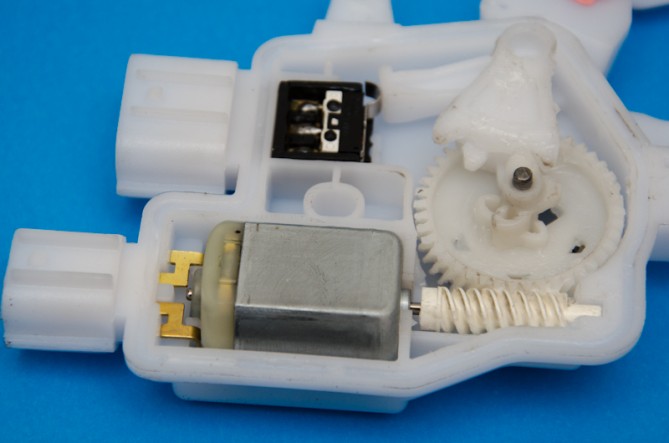

Stary siłownik jak i ten nowy udalo mi sie otworzyc w ten sam sposob – płaskim małym śrubokręt i młotkiem delikatnie wbilem się w łączenie obudowy na przeciwko gniazdek na przewody. Mogę zrobić zdjęcie rozebranego słownika od hondy – ale dopiero jak wrócę do domu i dostane się do komputera.

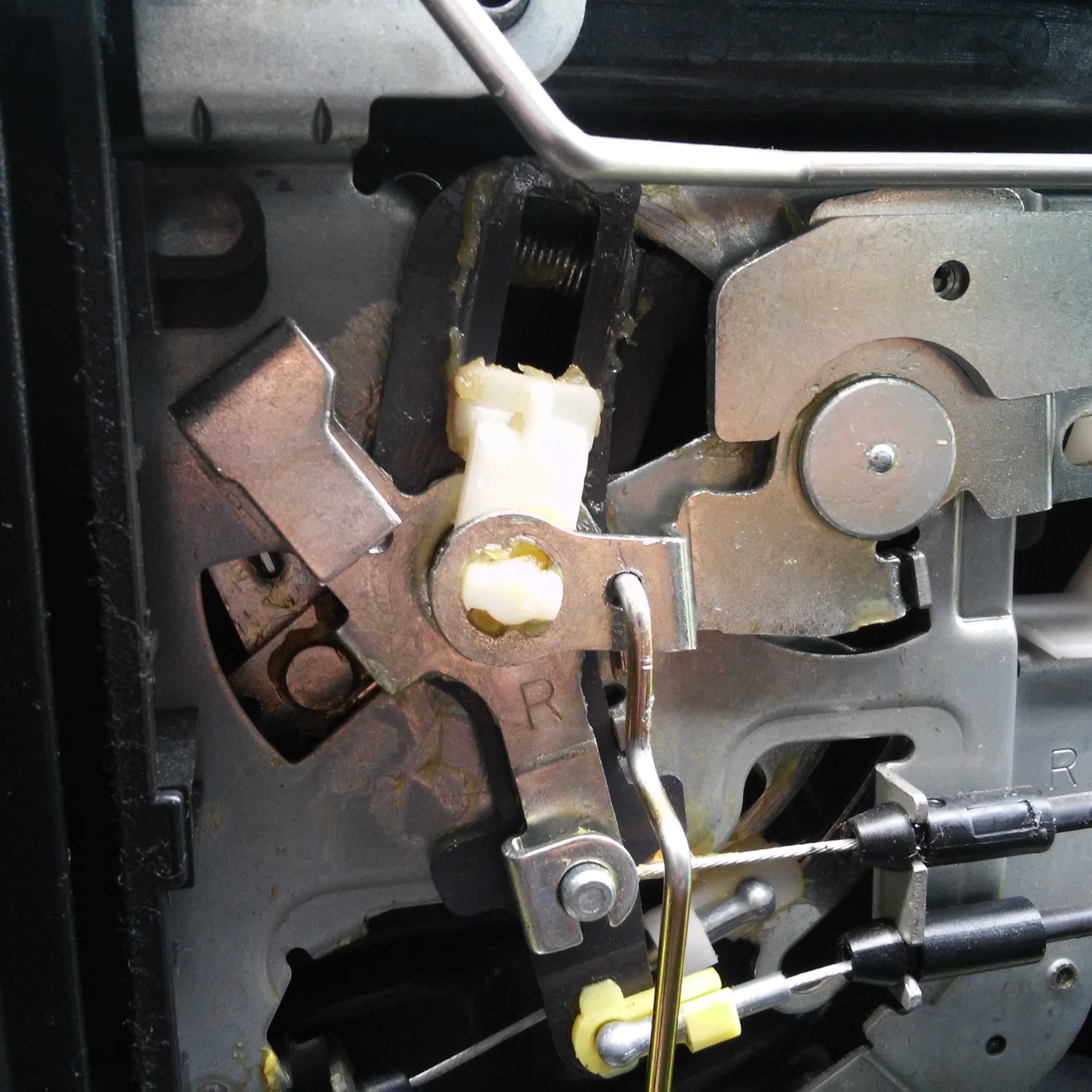

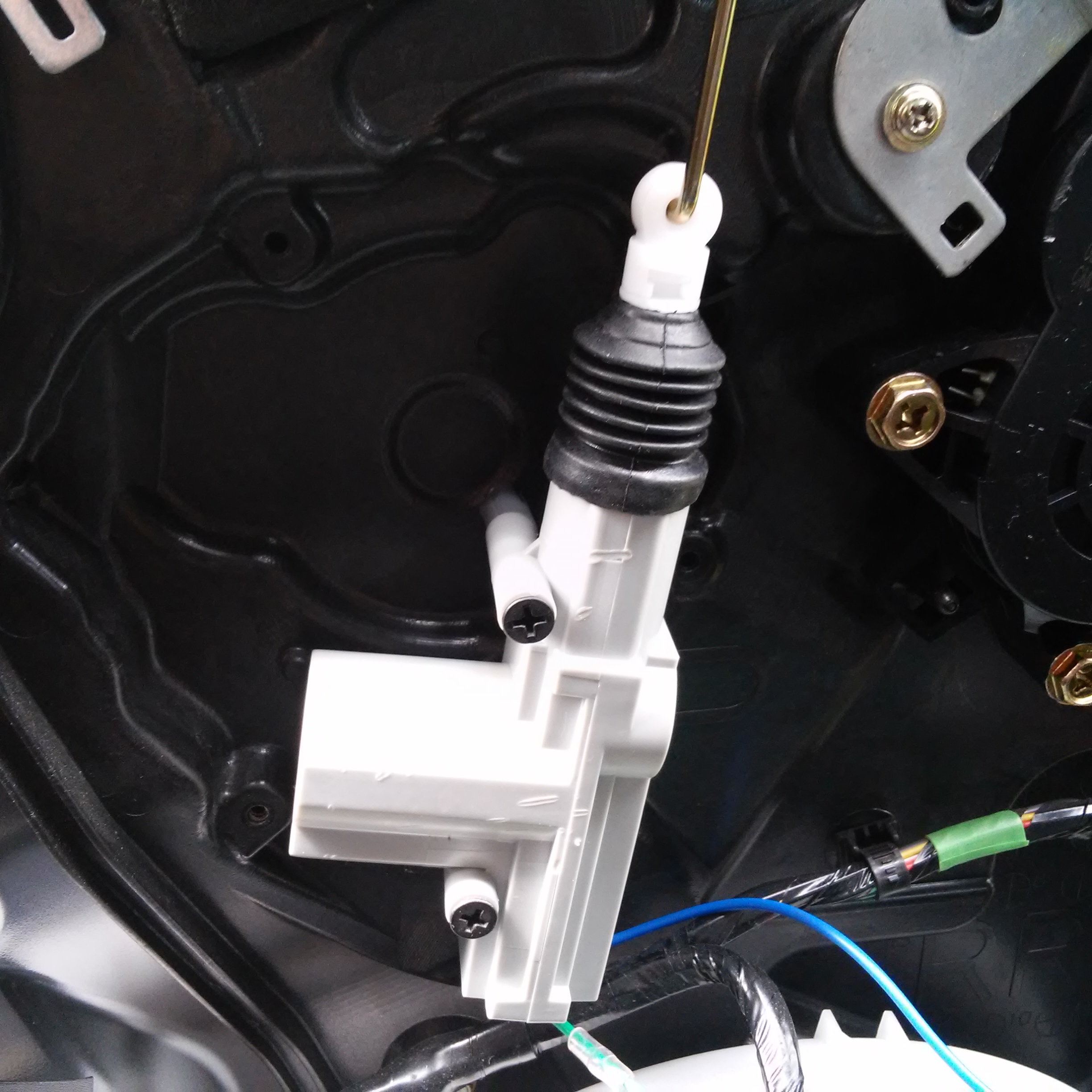

Także miałem problem z blokowaniem tylnych dżwi przesuwnych, czasami centralny zamek działał a czasami nie. Najpierw rozebrałem i przesmarowałem lekkim smarem ale efekt trwał zaledwie 2 dni.
Na allegro silniczka od centralnego nie znalazłem a cena z ASO bardzo mi nie odpowiadała.

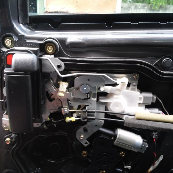

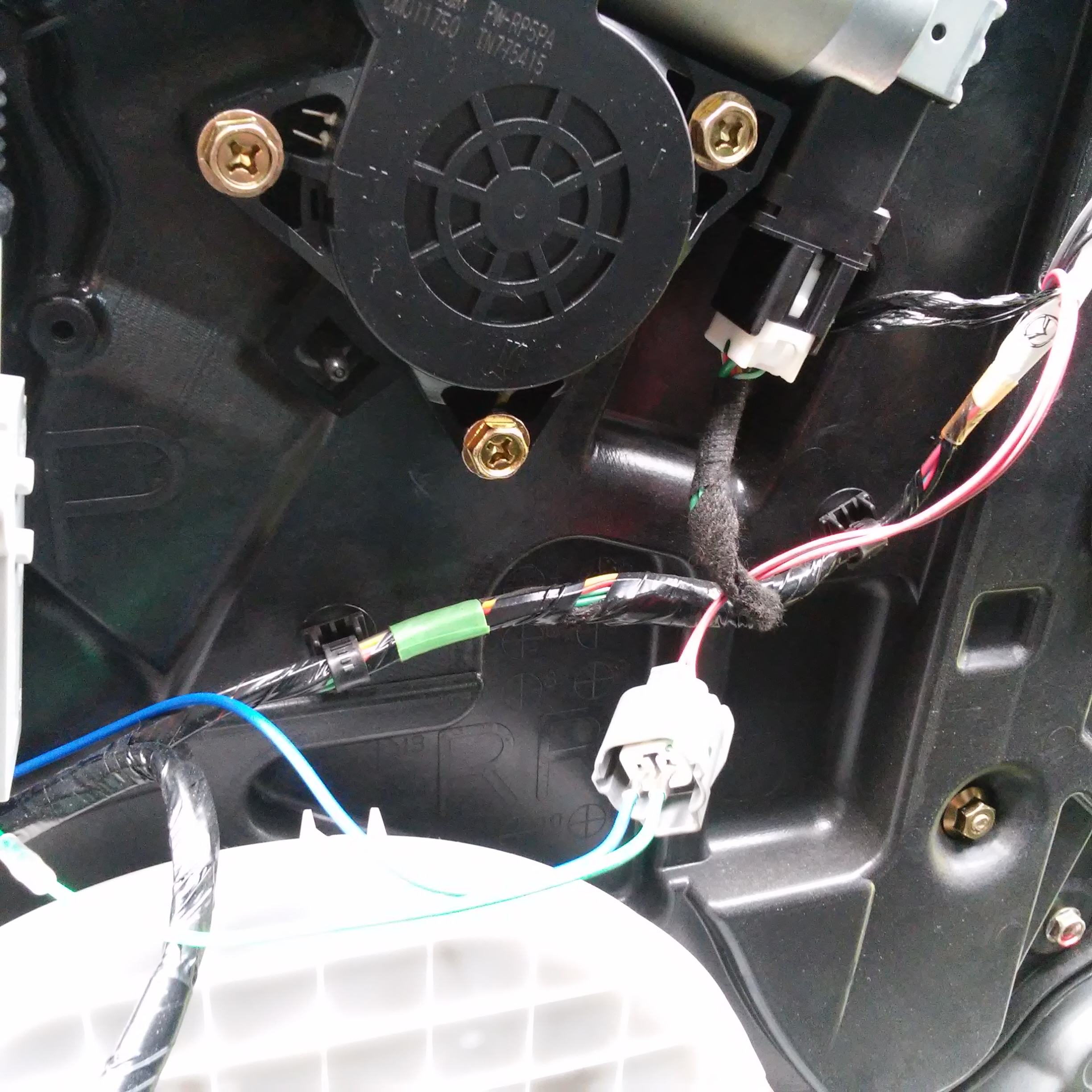

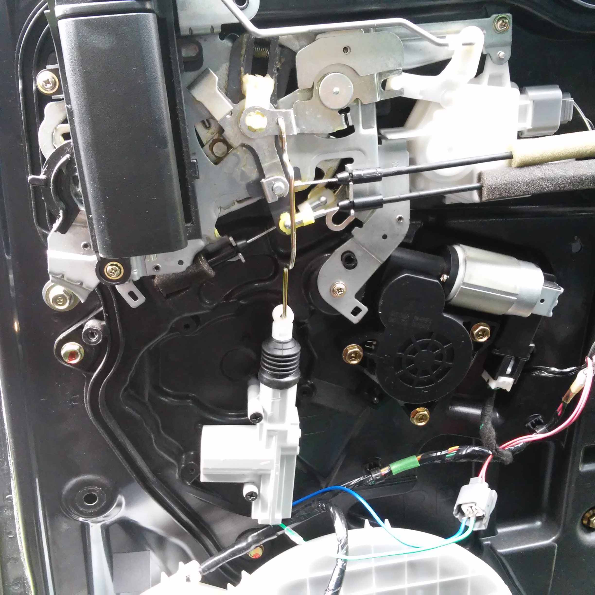

Wpadłem na prosty sposób i zamontowałem uniwersalne siłowniki zostawiając oryginalny siłownik i przewody od czujnika położenia, przewody od silniczka podłączyłem do nowego siłownika.
Wygiołem drucik by nie zawadzał o linki i zaczepiłem w otworze wywierconym w metalowej dźwigni.
Koszt 1 siłownika to 10 zł i około godzina zabawy. Działa rewelacyjnie <spoko> !!!!
Na zdjęciach pokazałem jak to wygląda.
Widok porzed modernizacją.
Widok z założonym uniwersalnym siłownikiem.
Miejsce wywiercenia otworu w dźwigni.
Sposób przykręcenia siłownika.
Podłączenie do kostki.

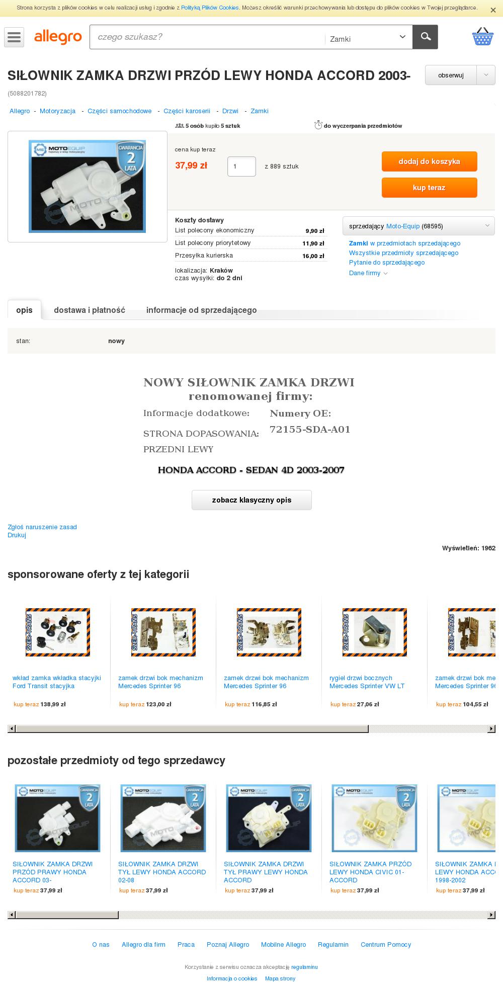

Uzupełnię Twój opis, z którego skorzystałem. Ja kupiłem siłowniki tydzień temu na allegro:
http://allegro.pl/silownik-zamka-drzwi- ... 01782.html
Po otrzymaniu i porównaniu ze starym stwierdziłem, że różnią się tak na prawdę tylko wystającym "języczkiem". Skoro miałem wyciągnąć silniczek z nowego siłownika, spróbowałem najpierw odczepić ten "języczek", który wyglądał jakby był na stałe połączony z całością. No właśnie "wyglądał". Podważyłem śrubokrętem i zeskoczył z trzpienia (pękło tylko to zgrzanie do górze trzpienia, więc bez strat). Tak samo zrobiłem w starym i przykleiłem stary "języczek" do nowego siłownika. Wg mnie prostsze rozwiązanie. Nie trzeba męczyć się z całą obudową a też mamy całość nowiutką.

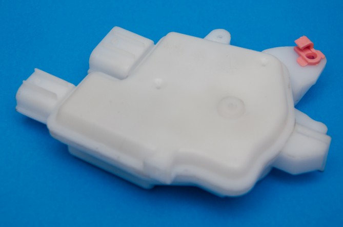

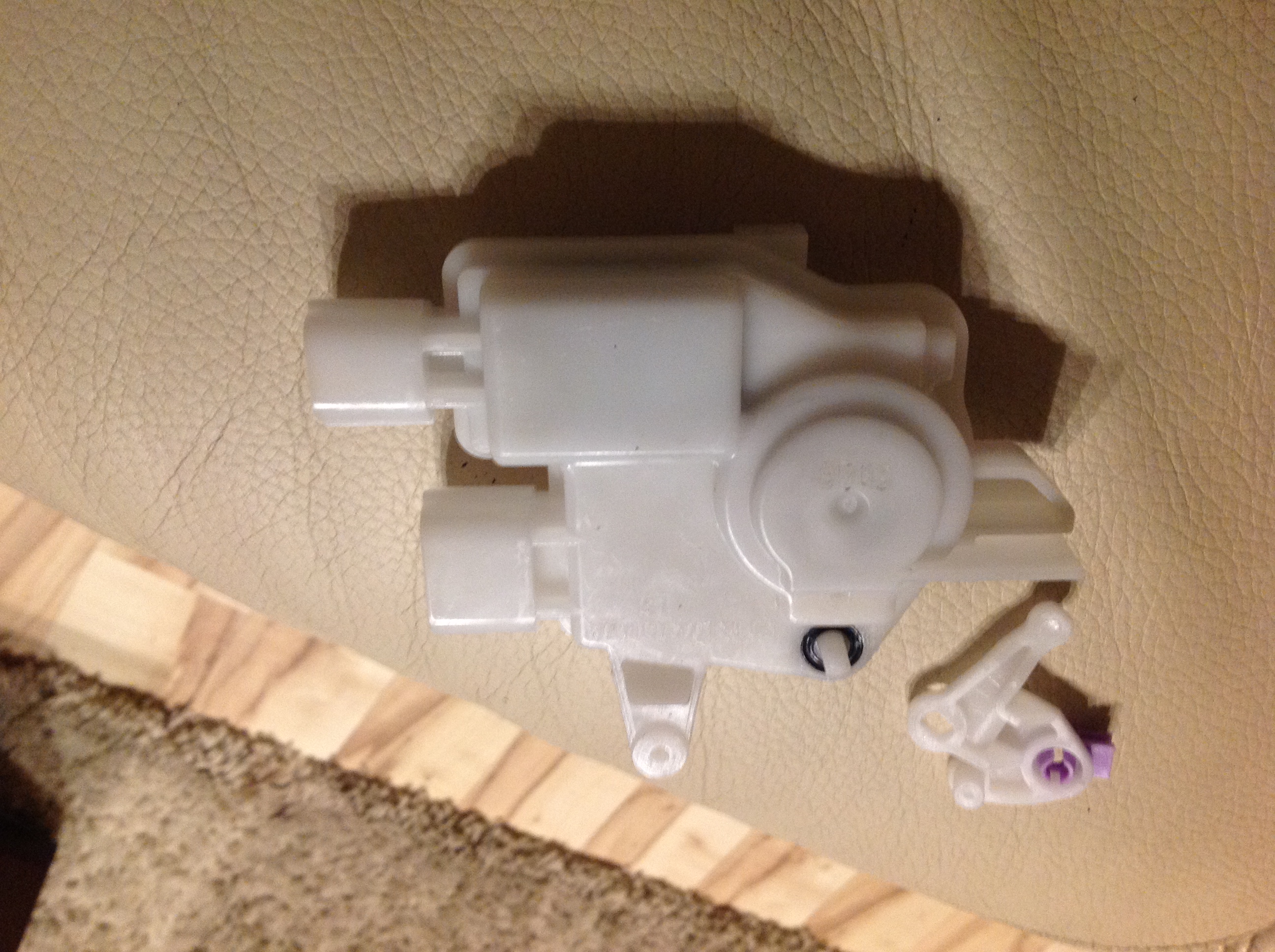

Zakupiłem siłownik do hondy accord 2003 przód lewy. Oderwałem ramię od starego siłownika i zamontowałem do nowego siłownika. Zamontowałem nowy siłownik ze starym ramieniem do auta i wszystko śmiga tak jak tu na forum opisane. Trzeba tylko zwrócić uwagę, że za siłownik do Mazdy 5 drzwi przesuwane prawe, idzie siłownik od accorda lewy przód. Do lewych drzwi przesuwanych w Mazdzie 5, pasuje siłownik prawy przód z accorda. Znaczy na przemian są wymienne. Foto przedstawia stary wymontowany siłownik i ramie od accorda. Banalna robota jak dla mnie. Puściłem sobie video i zajęło mi to 5 minut dłużej niż na filmie. Po podmianie ramienia trzeba je punktowo przykleić. Zrobiłem to przed montażem na klej termiczny z pistoletu. Siłownik 29,90PLN plus przesyłka i przyjemność z własnoręcznie wykonanej naprawy ogromna. Wszystko wyglądało po rozkręceniu poważnie. Jednak skala trudności tej wymiany jest niewielka, a satysfakcja ogromna.
