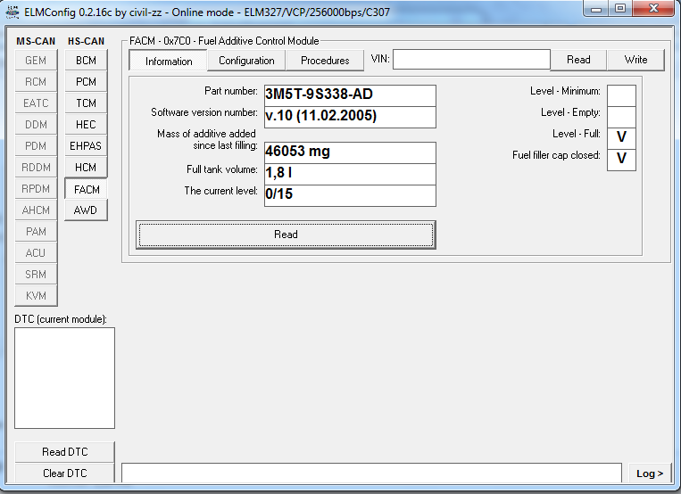

W najnowszej wersji jest dostęp do:
-kodowania wtryskiwaczy CR
-ustawienia mocy wspomagania w zależności od trybu pracy (?)
-ilość płynu FAP użytego do ostatniego wypalania
-poziom płynu FAP
Jest też prośba do osób z modyfikowanym ELM'em o info co daje dostęp MS-CAN w ELMConfigu
Screen w załączniku
-poziom płynu FAP
Screen w załączniku

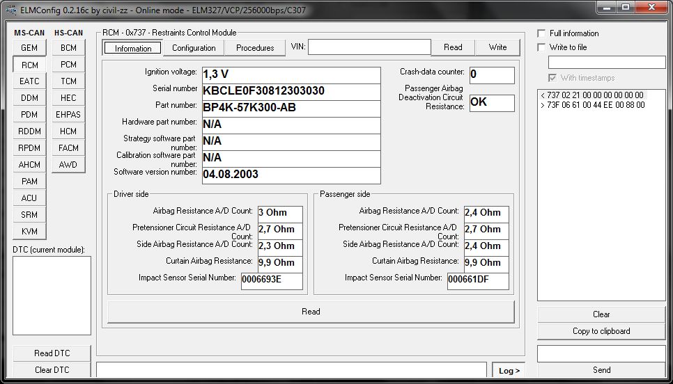

A więc pobawiłem się troszkę tym ustrojstwem... jednak u mnie nie wszystko chce odczytywać.. mam ELM w wersji v1.5 może to za mało...
Tutaj np. "Autolocing" przy przekroczeniu prędkości 28km/h u mnie nie działa... a niby jest wpisany...
"Windows global opening" niby aktywne a nie mam takiej funkcji...
Co ciekawe przy próbie odczytania FACM wszędzie wyskakuje N/A

O ile checkbox mogą się mylić, bo w fordzie w "okientu" np 14 jest inna funkcja niż u nas, to i tak wyłączenie jej powinno coś wyłączyć, pytanie co
o tyle okienka z liczbami powinny mieć jakieś odbicie.
Masz spryskiwacze (czas sprysku -1sek)?
Windows global opening -sterowanie szybami z panelu kierowcy?
Autolicking- samouzbrajanie ?Automatyczne zamykanie masz włączone, to standardowe chyba we wszykich M3
Read DTC dotyczy tylko modułu w którym aktualnie jesteś.

bercikz napisał(a):Masz spryskiwacze (czas sprysku -1sek)? Nie mam spryskiwaczy lamp
Windows global opening -sterowanie szybami z panelu kierowcy? Raczej automatyczne otwieranie wszystkich okien jak i później zamykanie... nie działa
Autolicking- samouzbrajanie ?Automatyczne zamykanie masz włączone, to standardowe chyba we wszykich M3 NTo bardziej mi pasuje do automatycznego zamykanie drzwi po przekroczeniu danej prędkośći – u mnie nie działa
