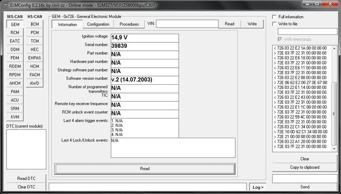

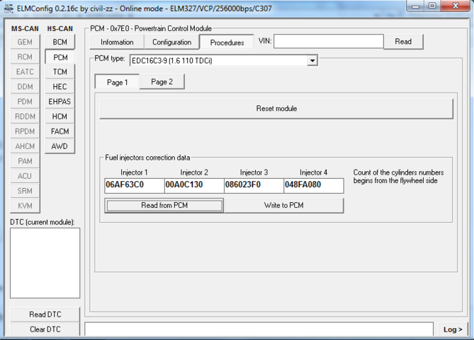

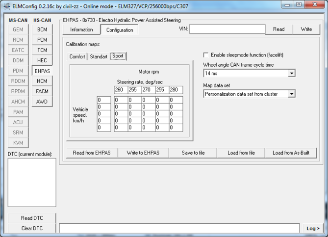

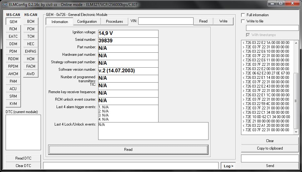

Postprzez bercikz » 23 mar 2015, 13:12
W najnowszej wersji jest dostęp do:
-kodowania wtryskiwaczy CR
-ustawienia mocy wspomagania w zależności od trybu pracy (?)
-ilość płynu FAP użytego do ostatniego wypalania
-poziom płynu FAP
Jest też prośba do osób z modyfikowanym ELM'em o info co daje dostęp MS-CAN w ELMConfigu <oczko>
Screen w załączniku
ELMConfig_standart_ELM_327
Od: 17 wrz 2014, 08:10
Posty: 283 (17/7)
Skąd: Bielsko-Biała
Auto: Mazda3 1.6 Y6 MZ-CD 110KM '05

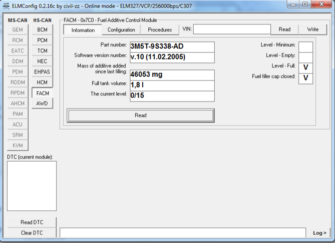

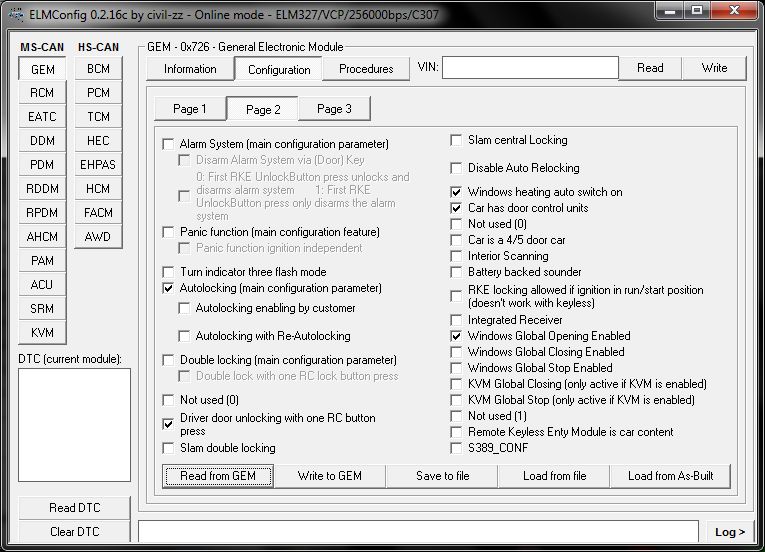

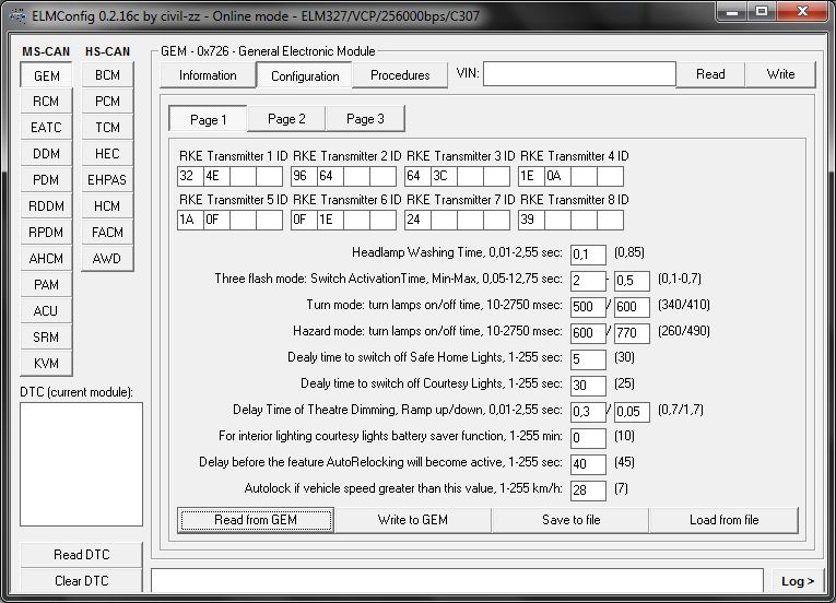

Postprzez raczq » 23 mar 2015, 19:16
A więc pobawiłem się troszkę tym ustrojstwem... jednak u mnie nie wszystko chce odczytywać.. mam ELM w wersji v1.5 może to za mało...
Tutaj np. "Autolocing" przy przekroczeniu prędkości 28km/h u mnie nie działa... a niby jest wpisany...
"Windows global opening" niby aktywne a nie mam takiej funkcji...
Co ciekawe przy próbie odczytania FACM wszędzie wyskakuje N/A
Od: 27 paź 2013, 11:04
Posty: 50
Skąd: Warszawa/Częstochowa
Auto: Mazda 3 BK 1.6 TOURING ACTIVE PACK
LPG by www.autogaz-busko.pl 07.2015
Postprzez bercikz » 23 mar 2015, 21:10
O ile checkbox mogą się mylić, bo w fordzie w "okientu" np 14 jest inna funkcja niż u nas, to i tak wyłączenie jej powinno coś wyłączyć, pytanie co ;) o tyle okienka z liczbami powinny mieć jakieś odbicie.
Masz spryskiwacze (czas sprysku -1sek)?
Windows global opening -sterowanie szybami z panelu kierowcy?
Autolicking- samouzbrajanie ?Automatyczne zamykanie masz włączone, to standardowe chyba we wszykich M3
Read DTC dotyczy tylko modułu w którym aktualnie jesteś.
Posty: 283 (17/7)
Skąd: Bielsko-Biała
Postprzez raczq » 24 mar 2015, 06:37
bercikz napisał(a):Masz spryskiwacze (czas sprysku -1sek)? Nie mam spryskiwaczy lamp
Windows global opening -sterowanie szybami z panelu kierowcy? Raczej automatyczne otwieranie wszystkich okien jak i później zamykanie... nie działa
Autolicking- samouzbrajanie ?Automatyczne zamykanie masz włączone, to standardowe chyba we wszykich M3 NTo bardziej mi pasuje do automatycznego zamykanie drzwi po przekroczeniu danej prędkośći – u mnie nie działa

Postprzez bercikz » 7 paź 2015, 13:19
@Paweł
Udało Ci się coś w samochodzie pomajstrować ELMConfigiem ? Mi się udało zaprogramować wtryski.
