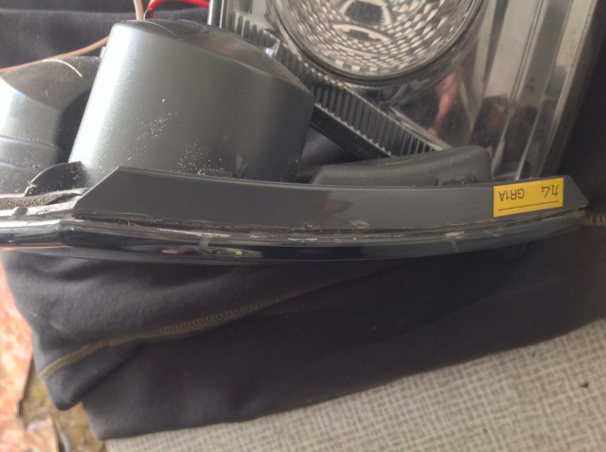

Do wykonania owego black tail lamp potrzebne będzie dobra mini szlifierka z możliwością regulacji no i tarcza ja używałem speedclic dremel Metal ,odpowiedni dobór obrotów żeby kalosz sie cioł nie topil i jedziemy ,tniemy po szfie jaki pozostał po zgrzaniu .
Szkło po odcięciu
Przygotowane do pomalowania
Pomalowane
Bez czerwieni
Z czerwonym wkladem
Tu widzimy cięcie po zgrzanym szfie
Na tym zdjęciu widać jak podczas ciecia zmniejsza sie czarny rancik
Dla porównania rozciętą klosz i nie rozciętą
Tu tez cięcie

Jak znajdę dam znać <oczko> ,tak wyszła mi ostatnia lampa sklejone tym klejem,powiem tak odstaje od wszystkich gołym okiem :) można powiedzieć ze finalna <jupi> ,choć te co będę poprawiał bedą robione jeszcze innym sposobem :)
Ostatnia lampa
Ta wyszła najlepiej bo była robiona inna metoda klosz był oczyszczony dodatkowo trochę zeszlifowanyni rant pomalowany

Postprzez brodaM6 » 21 mar 2015, 07:09
Dopiero na 4 lampie użyłem sposobu malowania klosza i niestety 3 pozostałe będę musiał rozebrać i pomalować dodatkowo klosze ,żeby nie było Bielawach przebić
