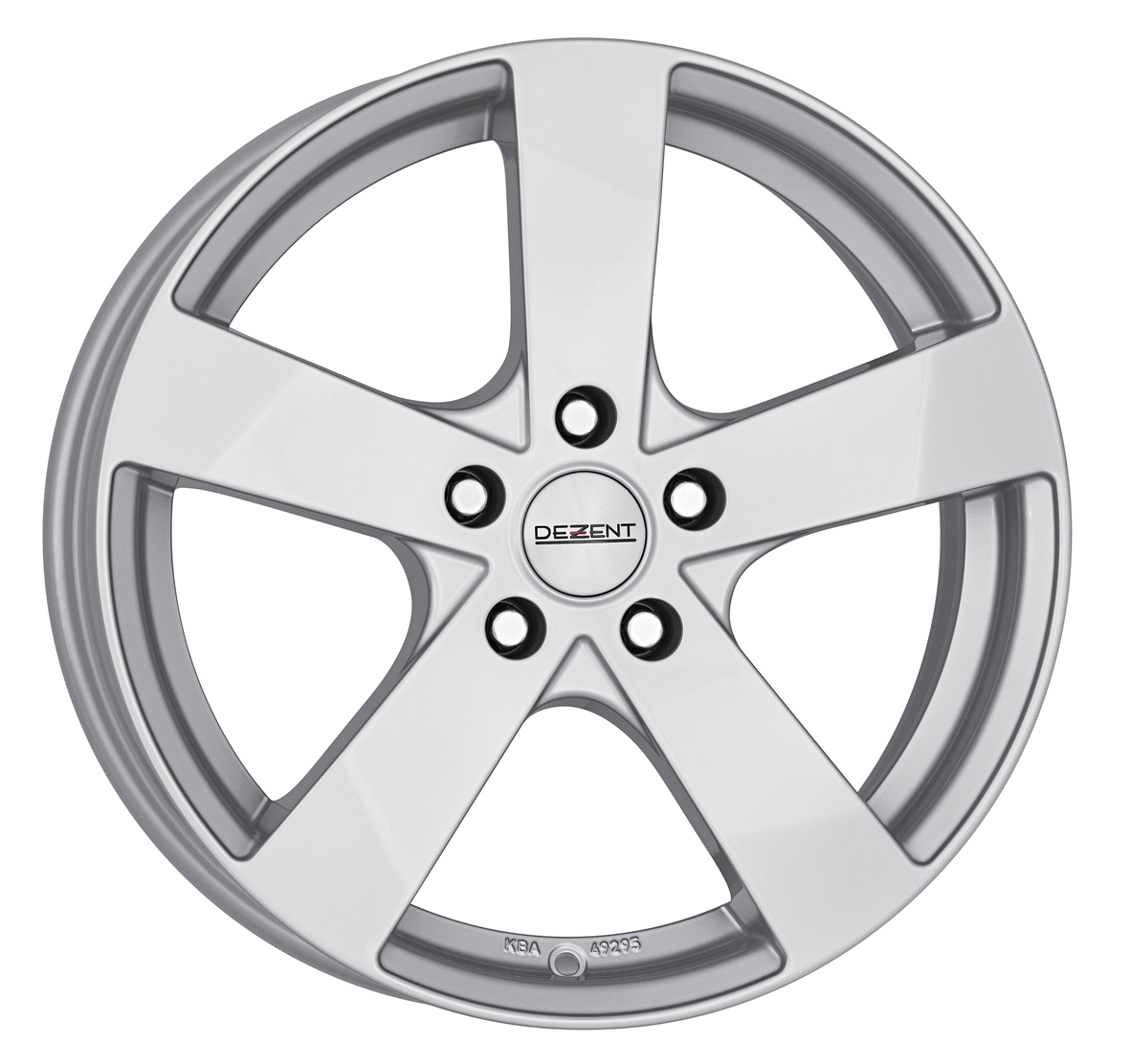

Tak myślę i myślę i wymyśliłem coś takiego na wiosnę:
Dezent TD 18x7,5 ET50
Zawieszenie VOGTLAND
http://vogtland-polska.pl/?mazda-6-typ- ... -hatchback
Moje pytanie jest takie: czy z takimi parametrami felgi przy profilu opony 45 i przy takim zawieszeniu koło schowa się i nie będzie obcierało o nadkole?
- Od: 6 sty 2014, 19:08
- Posty: 116 (0/1)
- Skąd: RPZ
- Auto: Mazda6 GG LF-DE 2006 2.0 MZR 151KM/180Nm |RX-8|A-Spec|Simota|
Przy tym zawieszeniu wątpliwe, że koło schowa się w nadkolu. Za mało obniża, spokojnie można wrzucić felgę 8J i też nie będzie problemu. Jeśli planujesz obniżyć auto jeszcze niżej to tylko gwint, bądź sprężyny przy najmniej 6/6 (ale nie wiem czy takie są w ofercie) wtedy delikatnie mogłoby się schować w nadkole.
Chodziło mi czy koło przy obciążeniu nie będzie obcierało o rant nadkola (nie będzie wystawało poza obrys auta)
- Posty: 116 (0/1)
- Skąd: RPZ
Tak jak pisałem wyżej, za mało obniża to zawieszenie także nie bój nie będzie obcierać, chyba że bagażnik załadujesz po dach i będziesz śmigał po dziurawych drogach
