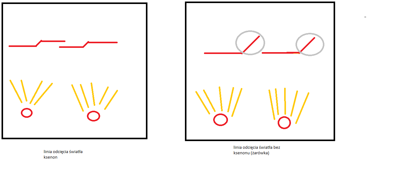

Skosy musisz obciąć bo masz całkiem inną linię odcięcia światła i musisz przeprowadzić taką modyfikację, aby to świeciło jak bóg przykazał i nikogo nie oślepiało
Przeczytajcie link od Mr_Bartka to zrozumiecie dlaczego bo widać to gołym okiem jaka jest różnica
Co do rysunku, który dodałem jak widać wszystko chyba jak na dłoni, że przysłona w lampie z żarówką a ksenonem jest inna
Na przykładzie z prawej strony zaznaczyłem skosy szarymi kółkami, je trzeba obniżyć, tzn: skos w lewej lampie niwelujemy prawie na 0 aby linia była prawie prosta, a skos w prawej lampie obniżamy mniej więcej na pół odległości którą mamy teraz

Jeździłem paroma autami z fabrycznymi xenonami, i nigdy w żadnym nie było takich skosów.
Dokładnie było tak jak na załączonym pierwszym obrazku przez xRafalx
Przeczytałem link dodany przez Mr_Bartek , i doszedłem do wniosku że zakładając xenony trzeba zlikwidować skosy by nie oślepiać innych użytkowników drogi.
Teraz trochę się pogubiłem i nie wiem, czy da się zlikwidować te skosy bez wyciągania soczewki?

danmazda – zależy. Bez wyjmowania lamp możesz całkowicie zniwelować lub pomniejszyć kąty (sposób WisniaUS) jednak wtedy albo nie będzie ich całkiem, albo będą pod złym kątem jednak nadal nie będą obcięte tak jak powinny. Aby to zrobić poprawnie musisz dorobić blaszkę, która by poprawnie odcinała wiązkę światła.

Przerabialiśmy niedawno ten temat w innym wątki,nie pamiętam u kogo to było,ale skosy muszą być na ksenon takie jak na pierwszym zdjęciu-zgadza się,ale na lampach nie przeznaczonych do ksenonów nie da się takich skosów zrobić,można tylko tą linię całkiem wyprostować przesuwając przesłonę (da się to zrobić nie wyciągając lamp z auta.W załączniku zaznaczyłem w którym miejscu znajduje się dzyngiel który trzeba przesunąć.Ale jak przesuniemy przesłonę i linia odcięcia będzie prosta światłą będą nielegalne w Polsce,bo nie będą asymetryczne.Jeszcze raz powtarzam nie da się zrobić odcięcia takiego jak powinno być w xenonach.

Ja wcale nie napisałem, że jeśli tak ustawi to będzie miał dobrze. To ustawienie spowoduje tylko to, że nie będzie oślepiał innych użytkowników drogi. Aby zniwelować skosy nie trzeba wyciągać lamp, wystarczy długi śrubokręt
Aby osiągnąć efekt jak ma fabryczny ksenon trzeba dokleić blaszkę lub kupić przysłony od ksenonu
