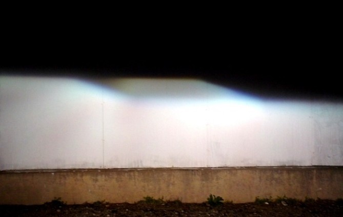

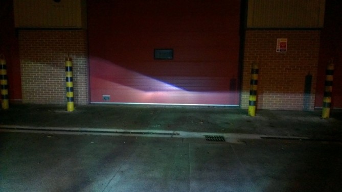

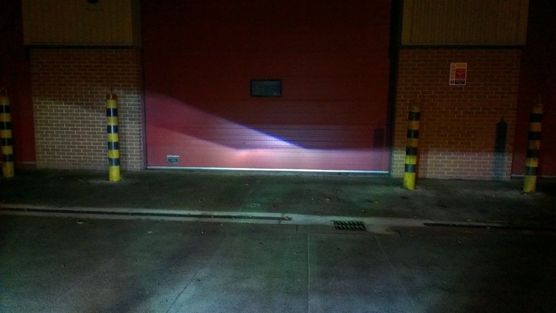

Tyle wiem. Zapytałem tutaj o przesłonę by się dowiedzieć jak jest ona ustawiona w oryginalnych Xenonach, gdyż przy oryginalnym ustawieniu odcięcia lamp halogenowych, lampy świecą trochę za wysoko po zamontowaniu HIDów.
Aktualnie świecą jak tu (nie aż tak wysoko, jednak trochę za wysoko):
A chciałbym aby świeciły tak:

Masz soczewke do żąrówki halogenowej i ona ma inny profil przysłony. Musisz ją przerobić doklejając blaszkę tak jak na poniższym zdjęciu, prawa soczewka już po modyfikacji:

Mr_Bartek, przesuwając przesłonę nie osiągniesz zamierzonego efektu (patrząc na twoje fotki) gdyż masz tak jak pisze kolega CLAU, xenon i normalna lampa mają dwie różne przesłony.
....domowym sposobem dokleisz do twojej przesłony taką blaszkę jak na zdjęciu od CLAU, patrząc na prawą przesłonę :

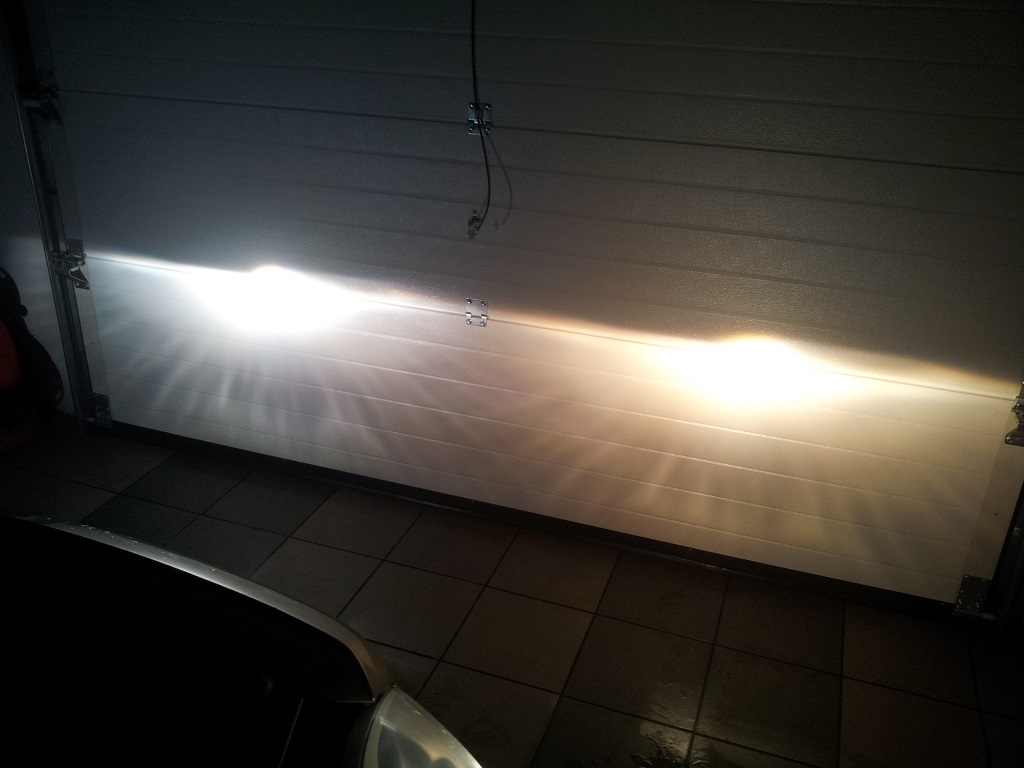

Po lewo H1 Osram Cool Blue 4200K a po prawo H1 standardowy 2600-3000K
