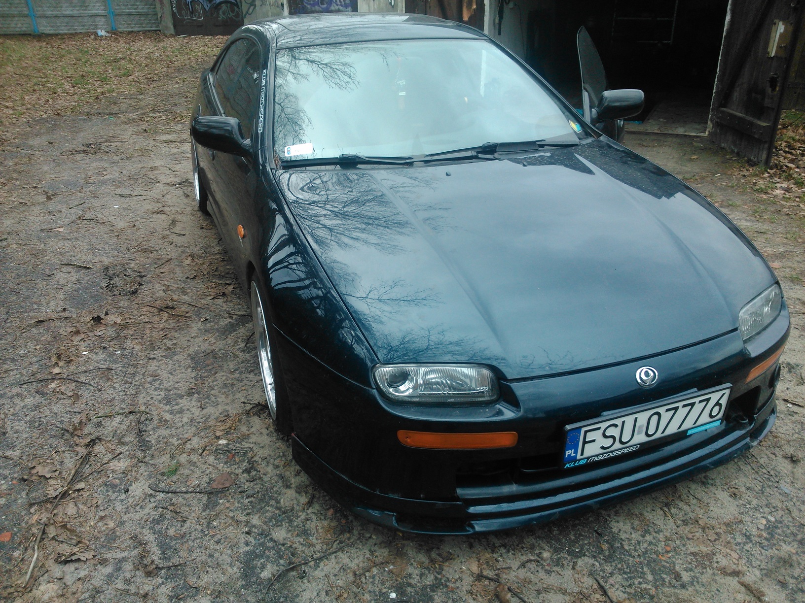

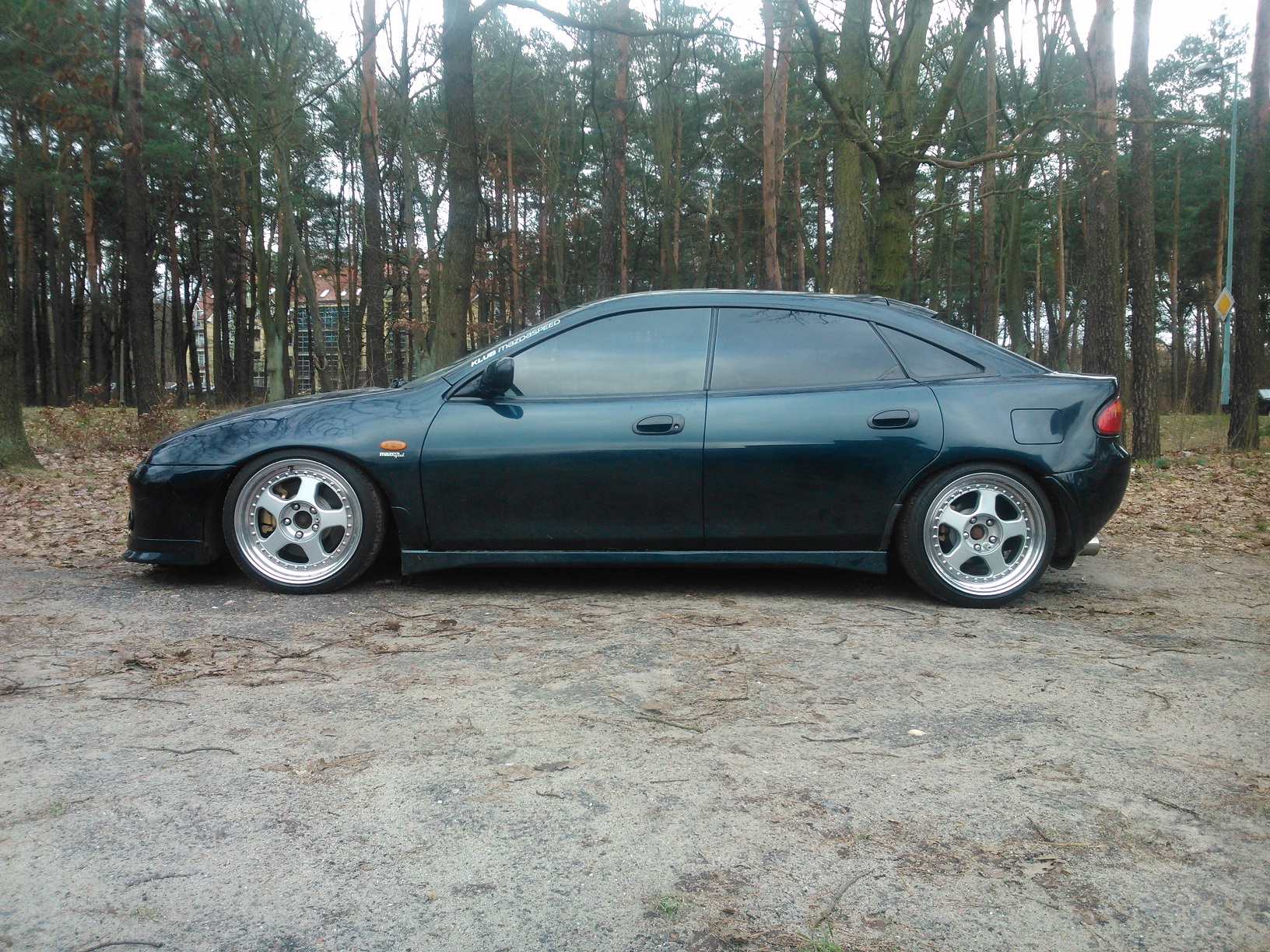

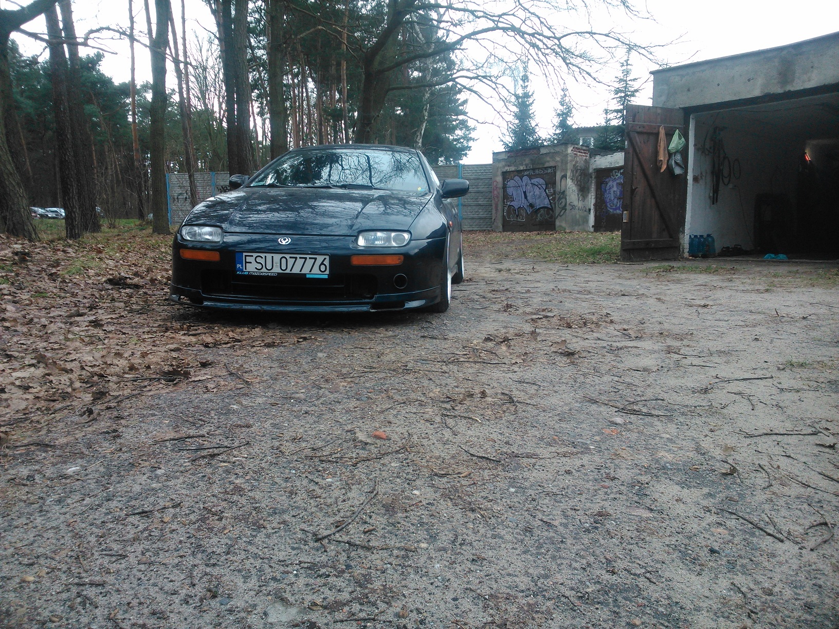

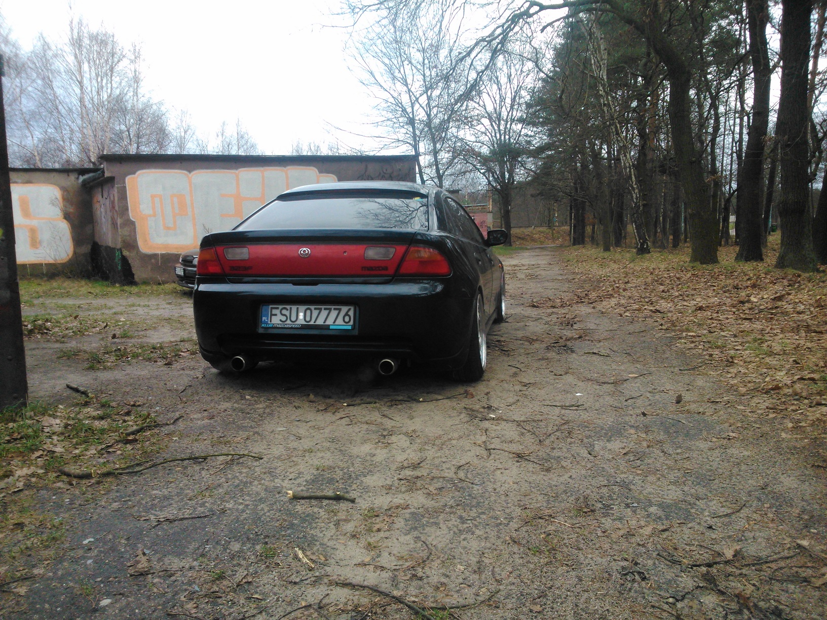

Postprzez misiak89-89 » 11 sty 2015, 13:04
Tak mniej więcej

Postprzez luki_92_92 » 11 sty 2015, 13:53
Zobaczyłem zdjęcia, i "ale zaje*iście" rzekłem <spoko>

Postprzez Bartg » 11 sty 2015, 14:53
Jest petarda :D Trzeba będzie na zlocie zrobić konkurencję na najniższe auto zlotu w 2015 :)

Postprzez michal1983 » 12 sty 2015, 06:19
Nisko ją posadziłeś, dobrze się prezentuje ;) Nie masz problemów z poruszaniem się po naszych dziurawych drogach ?
Te Keskiny do złudzenia przypominają felgi MS-01 LM.
