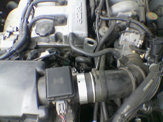

Jutro zamierzam załatwić ten temat więc proszę o instrukcję jak się za to zabrac, od czego zacząć aby:
1
genewa napisał(a):wymontować przepustnice i przeczyścić
2
genewa napisał(a):pokręcić śrubą od bypass'a w obie strony
Gdzie ona?
Może jakiś opis na podstawie poniższch fotek ??

Postprzez Grzyby » 7 kwi 2006, 08:25
tu gdzie strzałka – dostęp pionowo od góry
