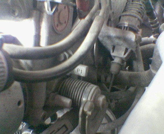

Jutro zamierzam załatwić ten temat więc proszę o instrukcję jak się za to zabrac, od czego zacząć aby:
1
genewa napisał(a):wymontować przepustnice i przeczyścić
2
genewa napisał(a):pokręcić śrubą od bypass'a w obie strony
Gdzie ona?
Może jakiś opis na podstawie poniższch fotek ??

Postprzez Grzyby » 7 kwi 2006, 08:25
tu gdzie strzałka – dostęp pionowo od góry

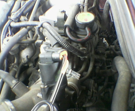

Ja właśnie wczoraj też czyściłem przepustnicę, odkręciłem też bypass od przepustnicy i od dołu co się dało to wyczyściłem (w środku go nie rozkręcałem już). Skręciłem wszytko z powrotem (uszczelka przepustnica-kolektor docięta z tektury). Zaraz po pierwszym odpaleniu boroty trochę sobie poskakały, a teraz mam tak, że wolne obroty wynoszą więcej niż dawniej (około 800), natomiast jak włączam klimę czy ogzrewanie szyby tylnej to obroty spadają do 750. Do tej pory wynosiły 700 i po włączniu klimy rosły, teraz wynoszą 800 i po włączniu spadają. Do tego czasem widze, że wskazówka obrotów drga w małym zakresie, takie falowanie, ale malutkie o 100-200 obr/min maks.
Co może być nie tak? Nie regulowałem wolnych obrotów, linkę gazu zresetowałem tak, żeby było ok. W sumie demontując pzrepustnice otwiera się ukłąd chłodzenia, odrobinka płynu się wylała, a zastąpiła powietrzem, jednak czy to jest problem, czy leży on gdzie indziej? Co o tym myslicie? Zawsze coś... niby lepiej po tym czyszczeniu, ale jakieś jaja z wolnymi obrotami... <oczy>
Jak w ogóle działa odnoszenie obrotów przy włączniu klimy/wspomagania itp. Zawsze z definicji podonsi o ileś, czy też reguluje do jakiejś wartości, czy tylko wtedy gdy spadają poniżej jakiegoś progu?
A tak celem uzupełnienia tego foto-story o przepustnicy dodaję fotkę odkręconego od niej bypassu
