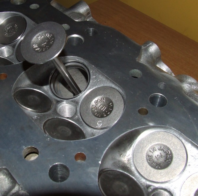

Co do uszczelek to zestawy są na prawdę fajne i z dobrego materiału, nawet semeringi nie są gumowe tylko sylikonowe. mam nadzieje że nie bedzie z nimi problemu. Ogólnie to niema zbyt dużego wyboru a w serwisie krzyczą takie ceny że głowa boli. Co do zaworów wszystkie są nowe (made in japan) :) stare były zbyt wytarte w prowadnicach i na przylgniach

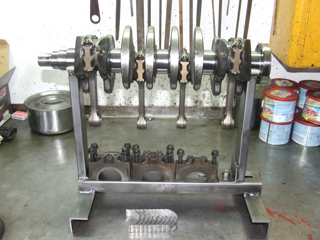

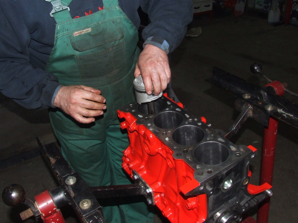

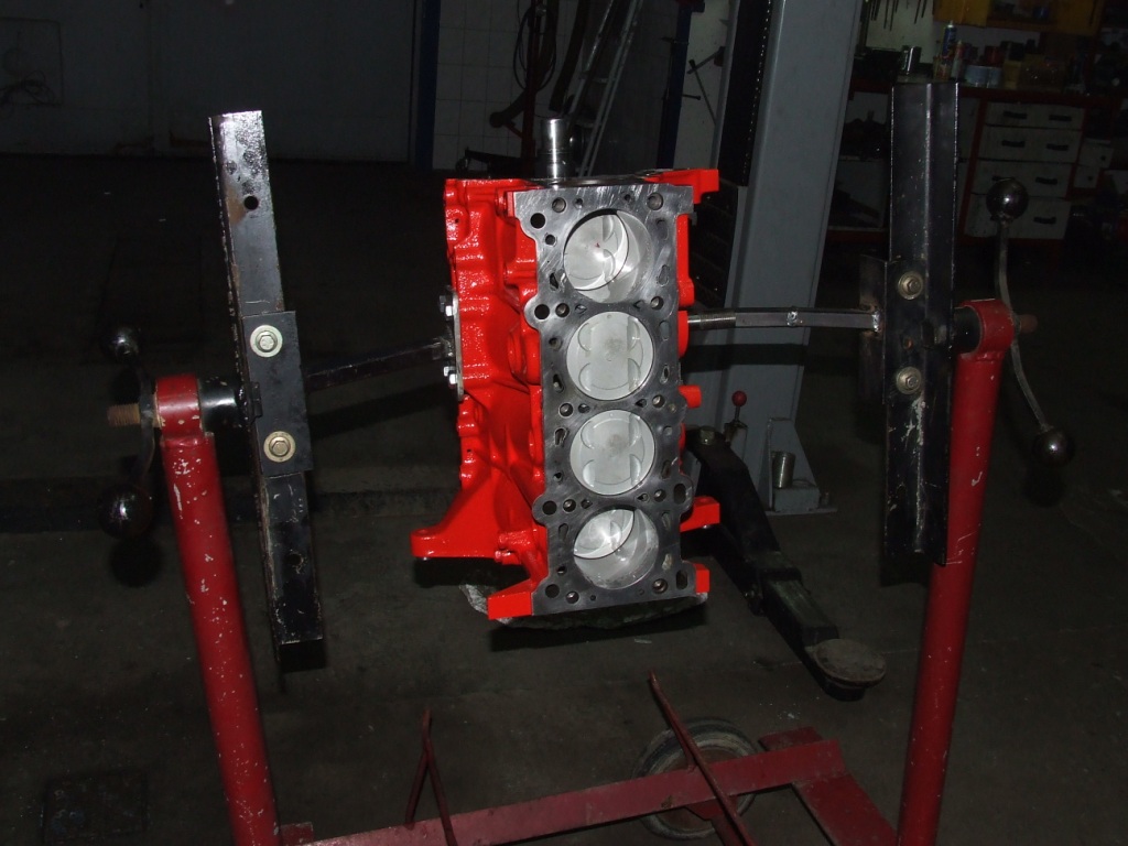

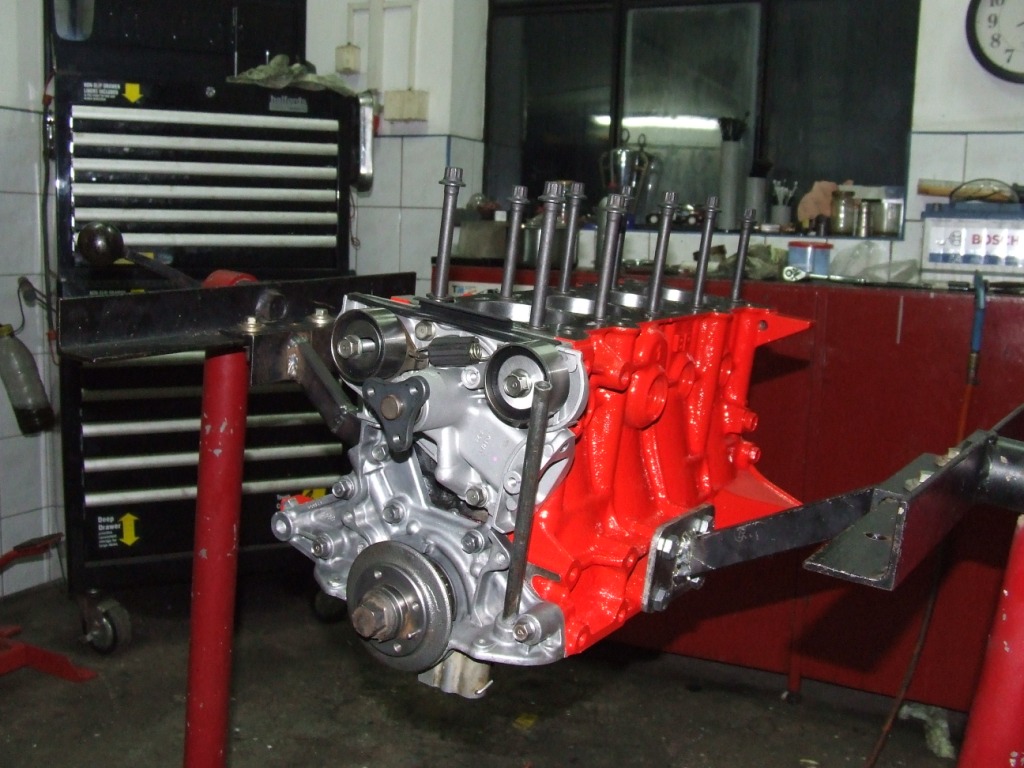

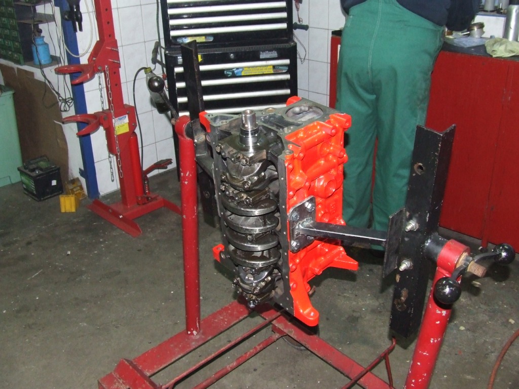

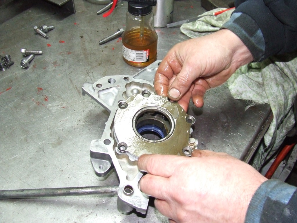

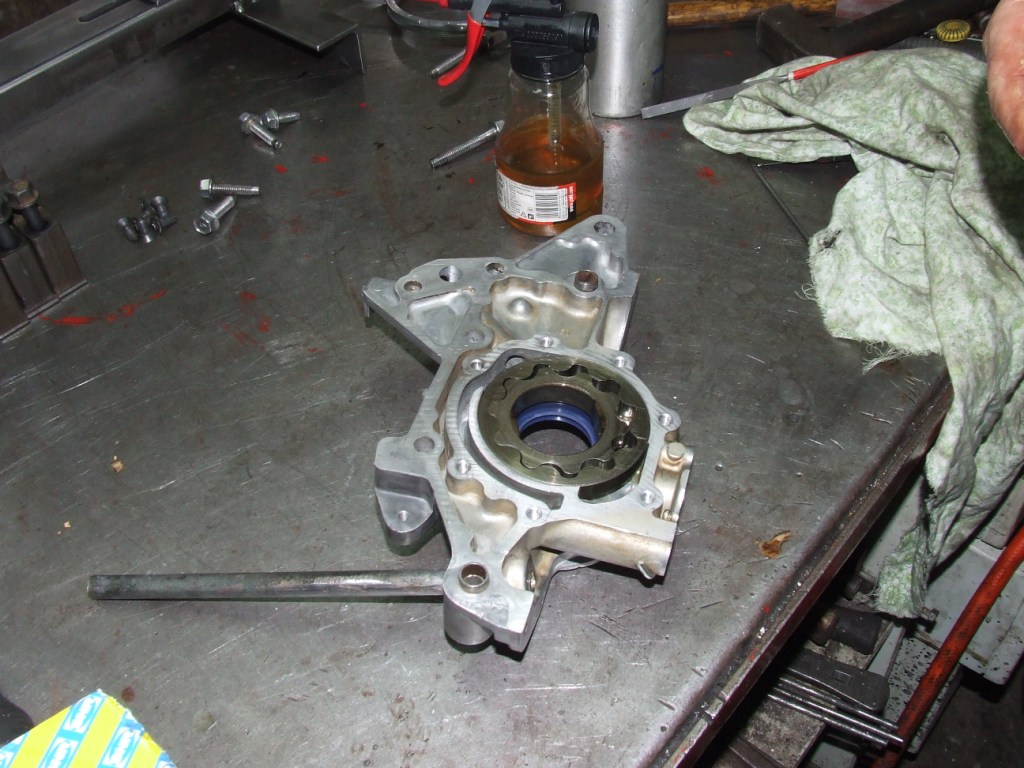

Postprzez alex90 » 21 lut 2014, 11:22

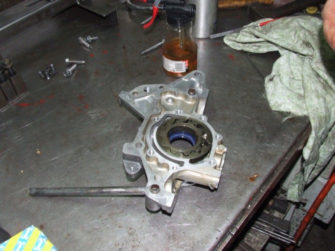

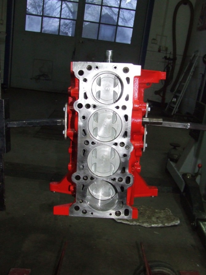

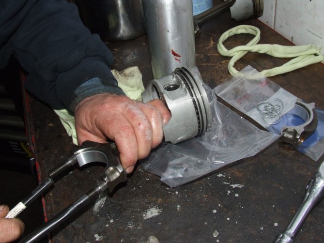

Wał już wyszlifowany korbowody dopasowane, pompa olejowa przeglądnięta pod kątem wypracowania, jest w stanie idealnym więc zostało wyczyścić zalać olejem i poskładać :)
No i nadszedł czas na montaż mam troche mniej fotek niż myślałem :| jednak jak się robi to sie nie myśli o robieniu zdjęć ale jakoś poradzimy :D
Jako że wał już zamontowany następny krok to tłoki (dla zainteresowanych koszt szlifowania wału to 300zł a cylindrów 280zł)
Śróby do głowicy oczywiście też poszły nowe

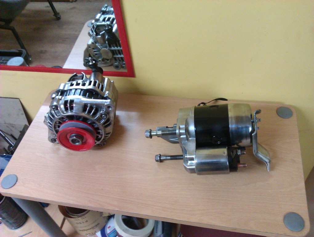

Postprzez alex90 » 21 lut 2014, 19:11
Bardzo mię to cieszy że podoba wam się moja praca, dorzucam jeszcze odnowiony rozrusznik i alternator :D

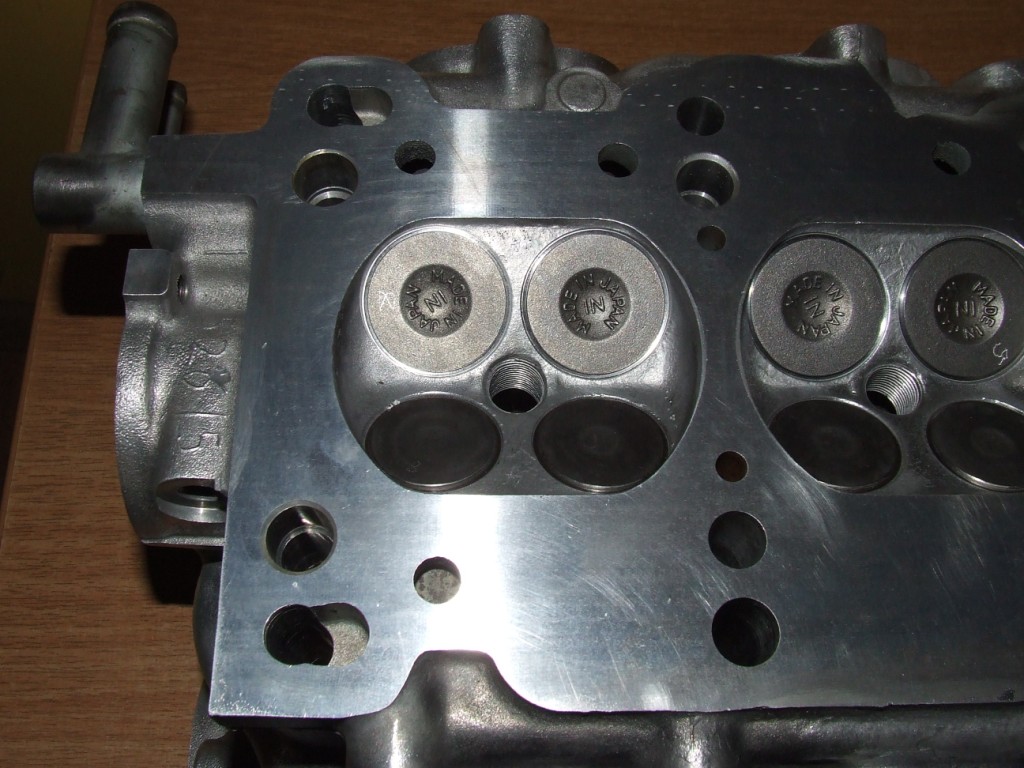

Postprzez alex90 » 22 lut 2014, 12:40

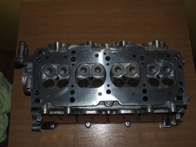

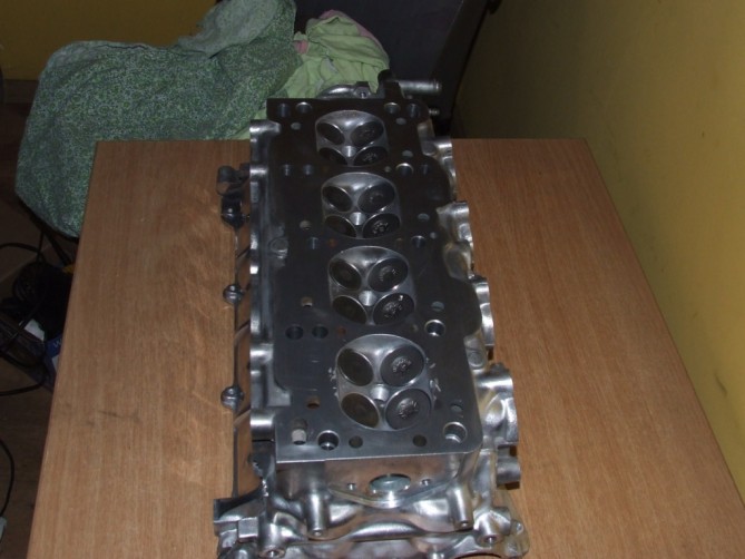

Dzisiaj kilka fotek i słów odnośnie głowicy. Powierzchnia została minimalnie przeszlifowana 0,2mm żeby zachować się w normie ( minimalna wysokość głowicy ma wynosić między 133,8-134mm) tak więc wszystko musi być wykonane dość dokładnie. Na obecną chwilę ma 133.9. Prowadnice zaworowe zostały wymienione na nowe co nie jest proste gdyż fabrycznie są montowane na gorąco i taką samą procedurę trzeba było zachować. Gniazda zaworowe zostały lekutko przyszlifowane gdzyż nowa prowadnica to i nowa oś zaworu. Następnie wszystkie zawory zostały przypisane do swoich dniazd i ręcznie dotarte pastą do zaworów żeby leżały idealnie.
