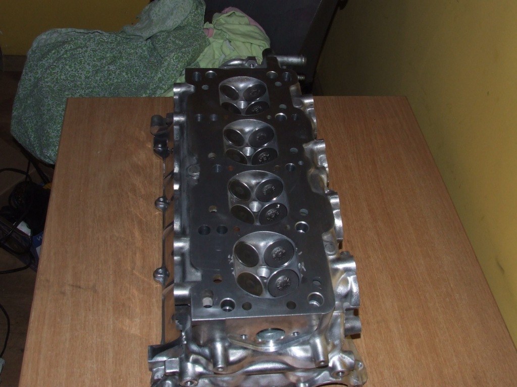

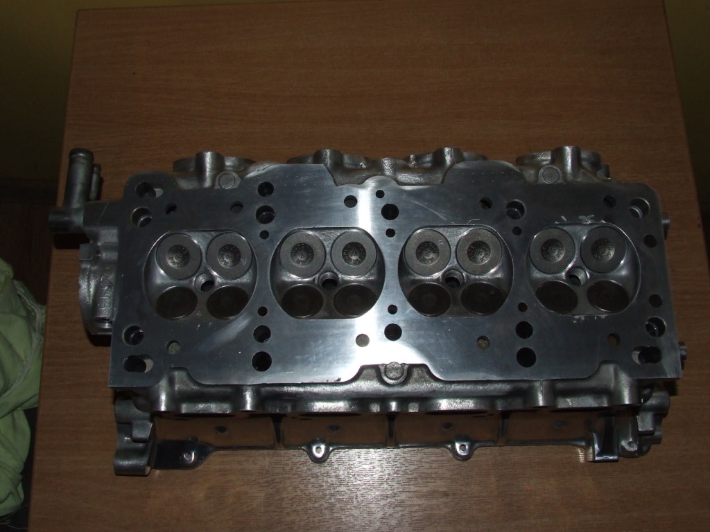

Dzisiaj kilka fotek i słów odnośnie głowicy. Powierzchnia została minimalnie przeszlifowana 0,2mm żeby zachować się w normie ( minimalna  wysokość głowicy ma wynosić między 133,8-134mm) tak więc wszystko musi być wykonane dość dokładnie. Na obecną chwilę ma 133.9. Prowadnice zaworowe zostały wymienione na nowe co nie jest proste gdyż fabrycznie są montowane na gorąco i taką samą procedurę trzeba było zachować. Gniazda zaworowe zostały lekutko przyszlifowane gdzyż nowa prowadnica to i nowa oś zaworu. Następnie wszystkie zawory zostały przypisane do swoich dniazd i ręcznie dotarte pastą do zaworów żeby leżały idealnie.

Kawał dobrej roboty zrobiłeś
 . A nie myślałeś o do prężeniu, jak  już masz wszystko nowe
  zebrać 0,5mm
 z głowicy i kanały obrobić
  zebrać 0,5mm
