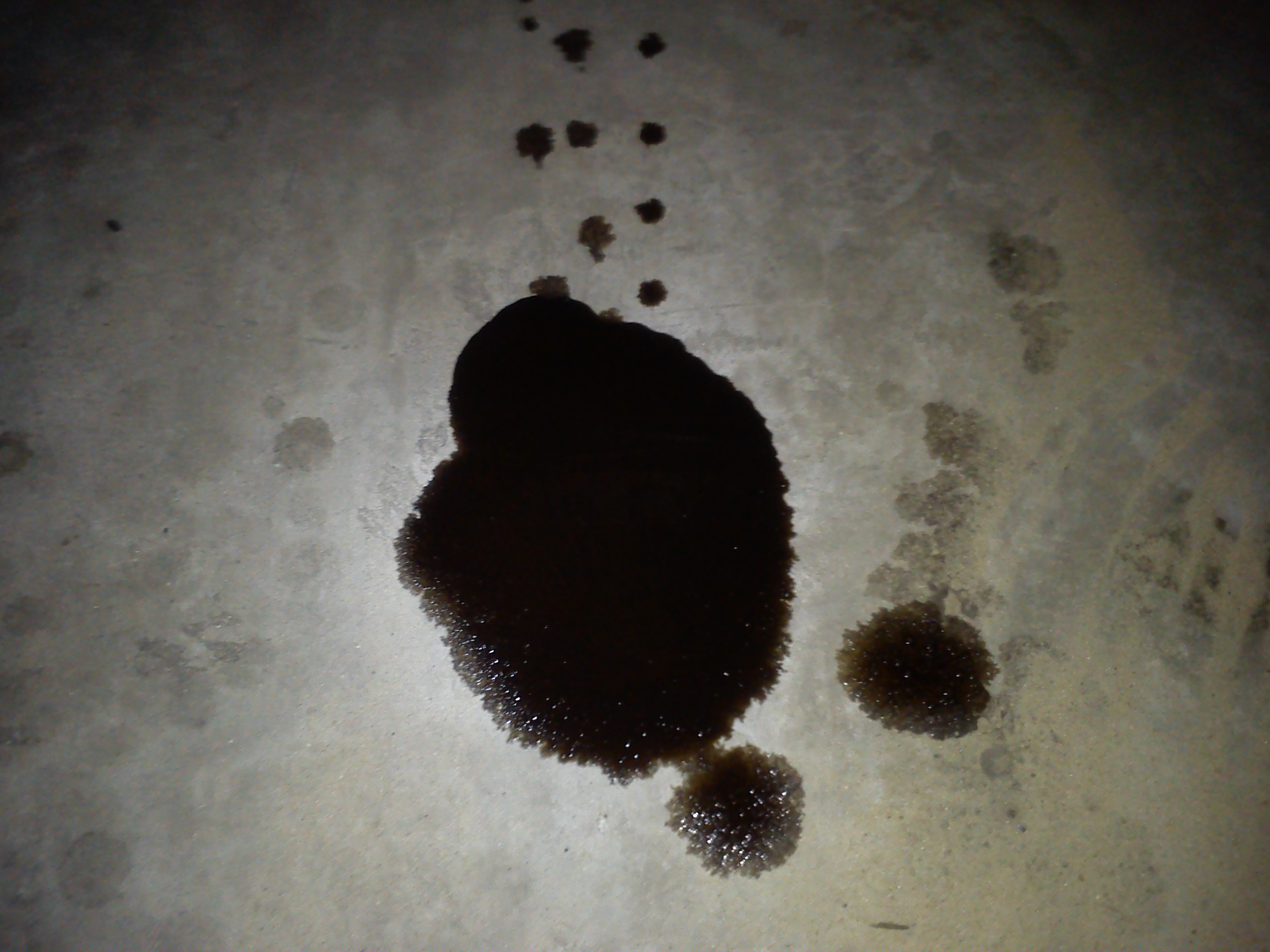

Postprzez marcin255 » 18 sty 2014, 10:25
własnie wyciek mi chyba cały olej – więc chyba dział silnik ?

No ale z tego co pisałeś wcześniej że były zgrzyty, a silnik pracował normalniej więc wychodzi że skrzynia lub mechanizm różnicowy, no ale był 2 bieg więc skrzynia. Z tego co piszesz to wnioskuję że może być siłownik sprzęgła, może łożysko sprzęgła zatarte? ew. same sprzęgło czy docisk. A z tego co widać plama jest z lewej strony auta spod skrzyni jakby.

Postprzez marcin255 » 19 sty 2014, 19:53
Z lewej i na 90% nie jest to olej silnikowy ( gęsty, ciemnobrązowy, ostry zapach ) , mnie też objawy wskazują napęd ale te drgania silnika na zimnym minimalne , na rozgrzanym duże a znikają na 1500 rpm. Coś się rozpadło silnik bujała ale cykał równiutko .

Postprzez iwon44 » 19 sty 2014, 20:34
Zmianiałeś olej w skrzyni? Pytam bo u siebie jak sprawdzałem poziom oleju to był on przezroczysty.
Piszesz że to na pewno nie silnikowy, więc taki zalałeś do skrzyni? "Ciemny", jakiś minerał?
Mogła pęknąć poduszka na skrzyni i dlatego drgania na lewarku.
Martwi mnie jednak ten olej. Ze zdjęcia wygląda on na silnikowy.

Postprzez marcin255 » 19 sty 2014, 21:00
olej wymieniałem 2 lata temu – co wlali nie wiem , olej silnikowy mam jasny ma 2 tys.km jest " wodnisty"
Miałem wyciek spod korka spustu oleju na tej samej podłodze , silnikowy wyglądał jak " woda ' ten to ciemna gęsta mocno śmierdząca maź – do dziś śmierdzi tak " ostro "

Postprzez rafik256 » 19 sty 2014, 21:14
iwon44 napisał(a):Zmianiałeś olej w skrzyni? Pytam bo u siebie jak sprawdzałem poziom oleju to był on przezroczysty.
to że masz czysty olej na górze to o niczym nie świadczy. Nawet gdyby tam była miarka to nigdy nie zweryfikujesz prawdziwego stanu oleju w ten sposób. Także tm bym się nigdy nie sugerował. Bo na oko to chłop w szpitalu umarł. Ocenić to możesz w laboratorium. Znając życie to na dnie masz już sporo syfu. Mówię to z doświadczenia w skrzyniach sprzętu rolniczego i budowlanego. Np.60 litrów oleju w skrzyni (syntetyk) Na miarce kryształ, biorąc z góry nawet śladu syfu jak chwile po wymianie a na dnie budyń czekoladowy. Takze to co mam marcin to nic nadzwyczajnego, nawet syntetyk będzie tak wyglądał. Trzeba by było wymianić kilka razy w krótkim czasie, zawsze gorący i zmieszany olej, żeby mieć idealnie czysto w skrzyni która pracowała już kilka lat i ma tylko 1 wymianę oleju za sobą.

Postprzez marcin255 » 19 sty 2014, 21:21
tak wygladał ten olej na podłodze , gęsty brązowy ostro śmierdzi

Postprzez dzux » 19 sty 2014, 21:38
Na bank rozsypała się skrzynia stawiam na któreś z kół zębatych.
