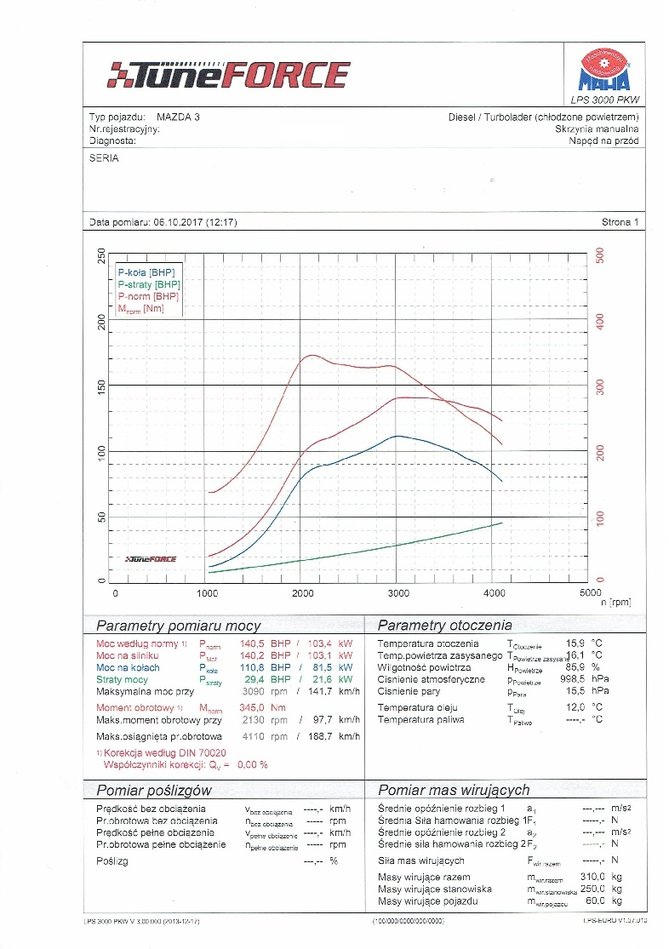

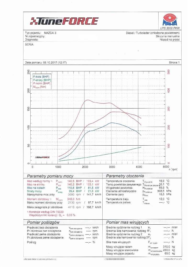

Przyłączam się do pytania o dostępność tego czujnika. Moja BL 2.2 185 KM wypluła na hamowni zaledwie 140 KM i 345 Nm (przebieg wykresu nie wyglądał źle – w załączniku). Auto nie generuje żadnych błędów, odpala normalnie, przyspiesza płynnie, spala między 6 a 7 litrów ON/100 km (zależnie od prędkości jazdy na trasie). DPF jest, ale nie daje o sobie w żaden sposób znać. Będę wdzięczny za sugestie gdzie można kupić ten element.
